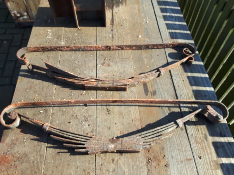

Die bladveren zijn echt ernstig weggerot! één kant als losgehaald. Twee stuks echt gebroken, de anderen gaan nog wel even mee. Morgen naar een koetsenbouwer die misschien nog wat heeft liggen ter vervanging.
Dat pakket wat nog in elkaar zit is door de roest zo uitgewaaierd! Gelukkig is de draagplaat en het eerste blad met de schommelarmen nog goed. De stroppen waren voor 3/4 weggerot, sprongen er al af toen ik er naar keek! (wat betekend dat er nog best veel kracht in die veren zit)

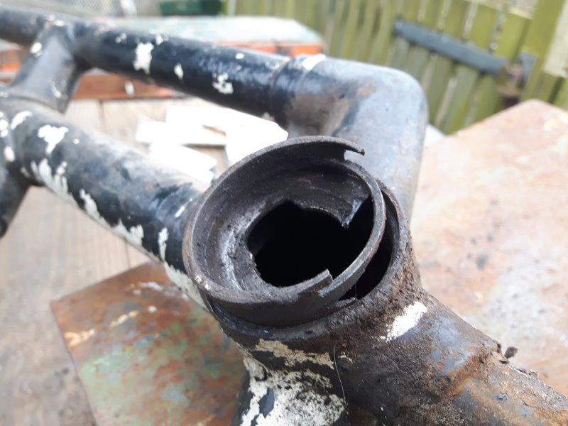

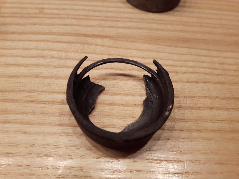

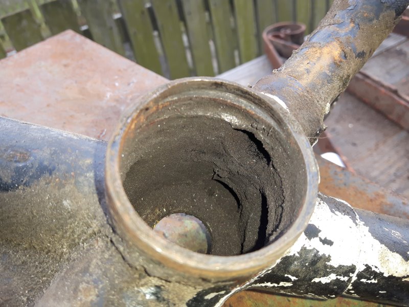

Alle grote onderdelen liggen bij een straal bedrijf. Maakt ook niet uit, er was geen snippertje originele verf meer te bekennen helaas. Ik heb de weggesleten trapascub eruit getikt:
De cub is echt weg!, het frame valt wonderwel mee. Misschien nog bruikbaar ook.

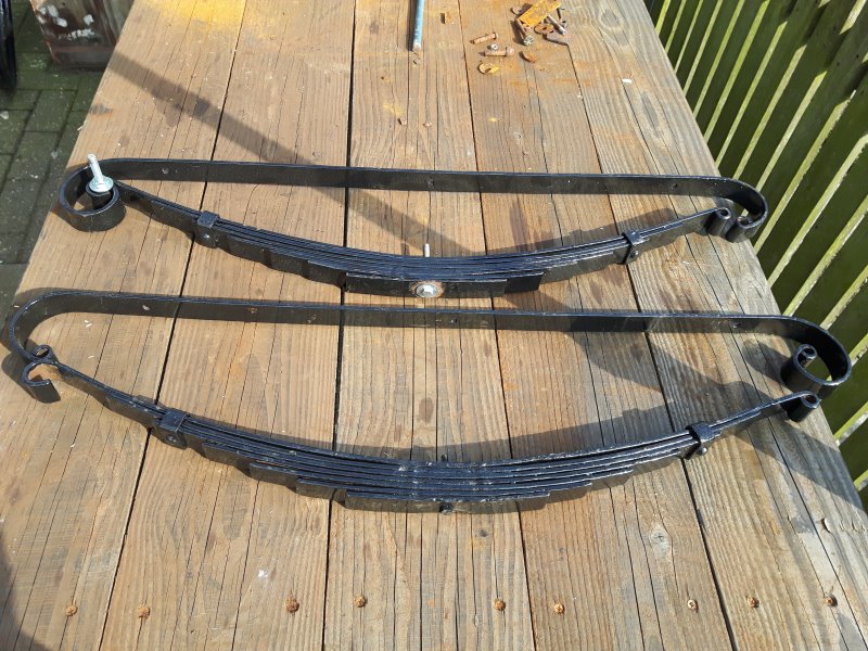

De oude bladveren voor en na. De roest verwijderd, de gebroken veren gelast, de twee bladveren compleet vervangen (uit een andere bladveer pas geslepen)

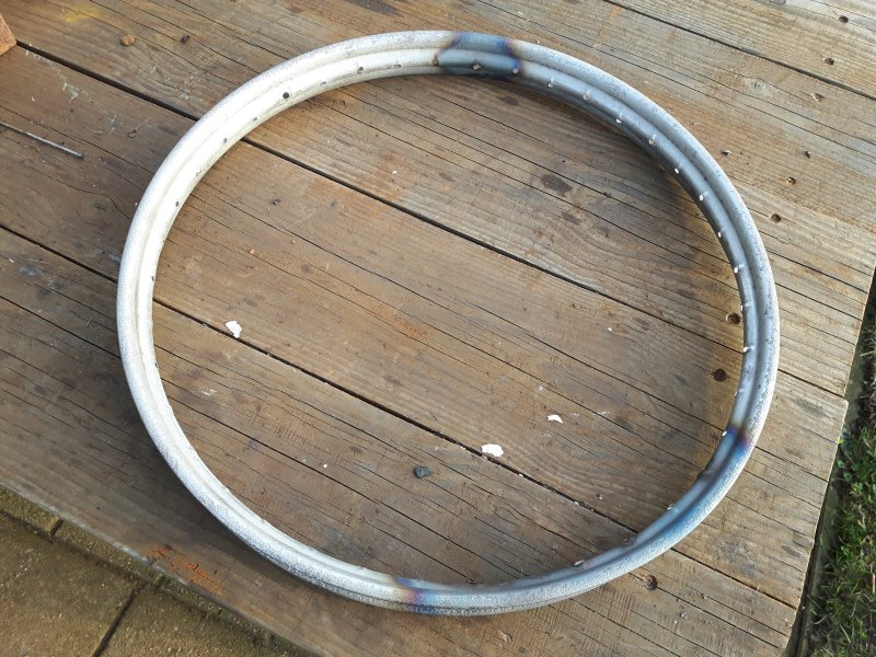

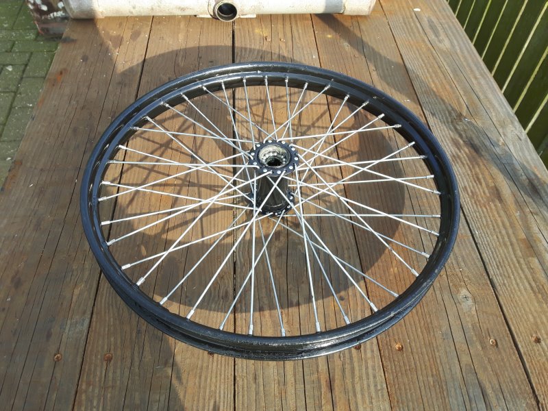

De opnieuw gespaakte wielen

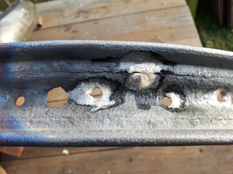

Ontroest, de gaten dicht gelast (brons) daarna gelakt

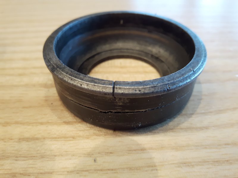

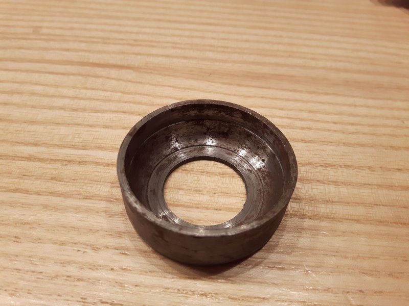

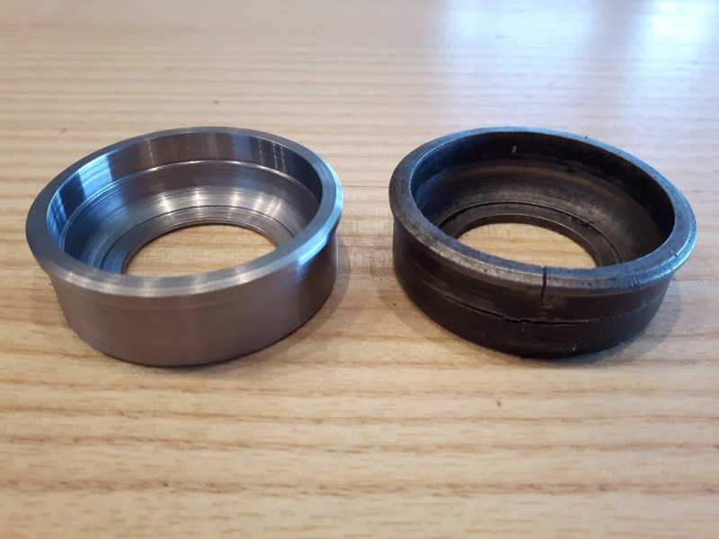

Kapotte balhoofd cub en de nieuw vervaardigde vervanger Hier was geen vervanger voor te vinden. Uit een stuk nikkel staal deze cub gedraad. Hij moet nog gehard worden.

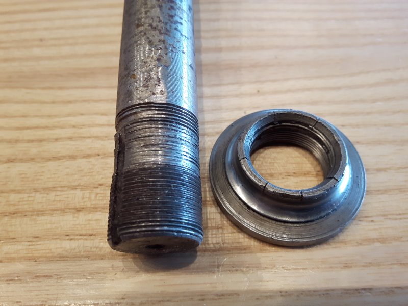

Nou dit nog... De konus van het linker wil is gebrasten en de as is de draad compleet van verdwenen. Ook hier geen vervangen voor kunnen vinden. De as wordt opgelast en de konus nieuw gemaakt.
