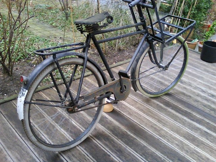

Ik heb al meerdere van dergelijke bagagerekken in mijn handen gehad. Ze zijn een stuk zeldzamer dan de Standaard of Roelewiel rekken en het is mij ook niet duidelijk of ze bij Standaard gemaakt zijn.
Wat ik wel weet is dat Juncker ze nooit gemonteerd heeft dus bij deze fiets is het vervangen.
De spatborden lijken ook vervangen maar wel door officiele Juncker spatborden. Het voorspatbord is inmiddels alweer een beetje 'ingekort' aan de onderkant.

Is dit een vroege Juncker J.C.R.

men heeft dan wel erg veel werk ervan gemaakt om dit rek passend te maken ,totaal overbodig zelfs ,gewoon een afstands bus en een langere bout en klaar .

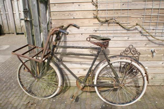

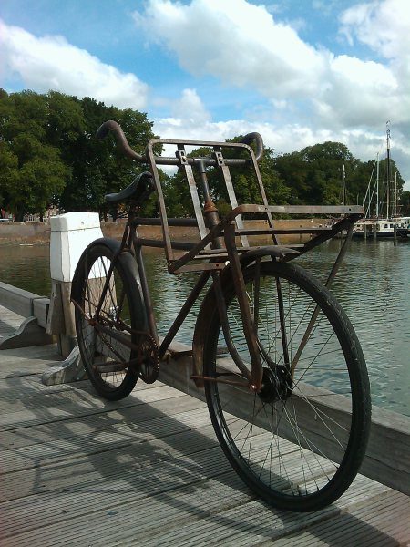

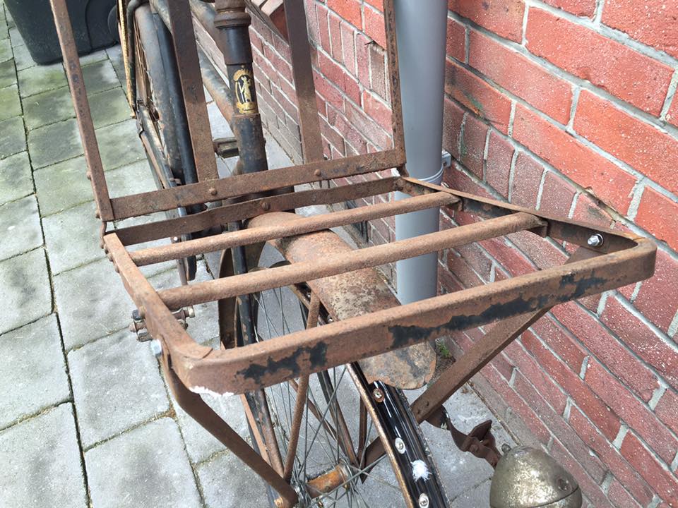

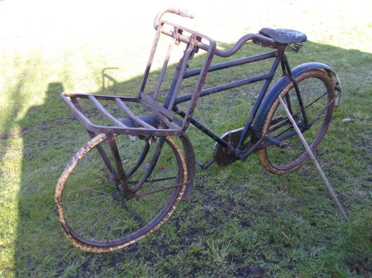

Nog een paar exemplaren met eenzelfde rek:
- Onbekende fiets
- transportfiets_425.jpg (73.84 KiB) 5953 keer bekeken
- Empo 1961
- EMPO_uit_1961.jpg (51.04 KiB) 5953 keer bekeken
- Kestein EAK
- Kestein EAK transportfiets.JPG (107.13 KiB) 5953 keer bekeken
- Germaan
- 13412887_2061992350693012_5444853326181797659_n.jpg (131.88 KiB) 5953 keer bekeken
- Onbekende fiets
- $(KGrHqJHJEsFDyVBDJBvBRDQz(p1G!~~60_85.JPG (86.63 KiB) 5953 keer bekeken

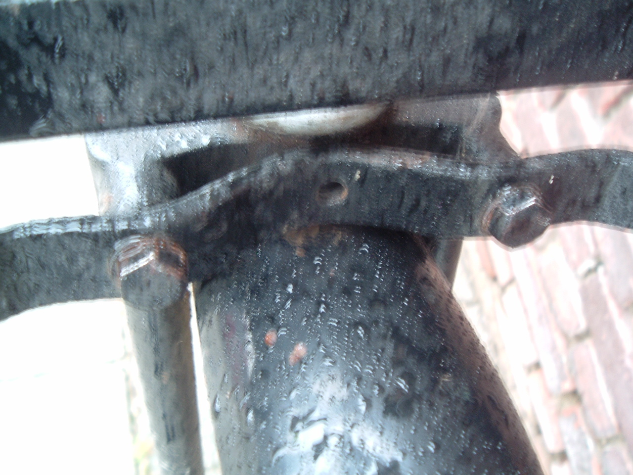

Het beschreven rek ken ik uiteraard ook maar ik bedoelde het gedeelte dat bevestigt is ter hoogte van de vork kroon zie foto ,dat vond ik nogal afwijkend .
Het productie jaar van dit Transport Rijwiel zal 1947/48 zijn .
Kon geen gaatjes vinden van het balhoofd plaatje dacht er een later model Juncker van te maken met Roelewiel rek ,spatbord stang met bumper en het latere balhoofd plaatje .

We zijn inmiddels weer ruim een jaar verder en ik ben iets wijzer geworden wat Juncker kenmerken betreft. Als ik naar de BSA trapas kijk weet ik 99% zeker dat het een na-oorlogse is. De letter F wijst volgens mijn lijsten naar 1946/1947, maar 100% zeker ben ik nog niet. De tijd zal het me leren.
