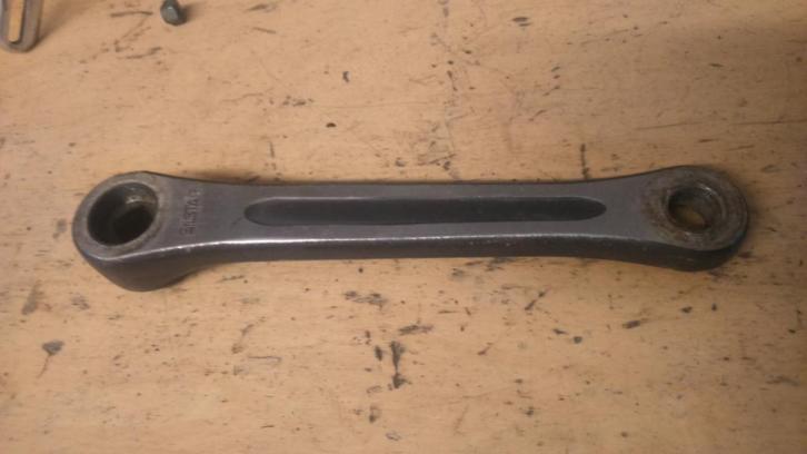

en ik krijg ook deze aangeboden : de linker dus ook nog
trapper en arm
Re: trapper en arm
op mijn rechter kant zit weer deze crank , is ook origineel dacht ik ??? ( de fiets kreeg ik jaren terug nl dus ik weet het niet 100 procent zeker ) Maar zou ik die andere ( ik kan via mk krijgen voor 10 euro) die cranken kunnen gebruiken zonder het wiel te hoeven vervangen? Dan 2 nieuwe trappers erop en klaar ben ik dan

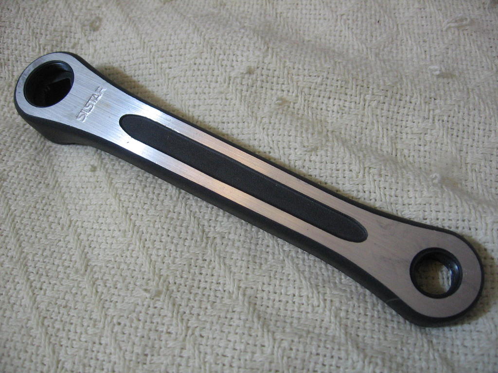

en nu weet ik niet wat het handigste zal zijn ...
- crank 11.JPG (27.24 KiB) 8195 keer bekeken
- sz.jpg (120.52 KiB) 8198 keer bekeken
Re: trapper en arm
Het handigst is rechts gewoon alles laten zitten. Rechts is niet alleen de crankarm, de bevestiging voor het tandwiel zit eraan vast. Het probleem betreft toch alleen de crank links? Voor links de crankarm uitzoeken die je er het beste bij vindt passen. En dan 2 nieuwe trappers en inderdaad, klaar.

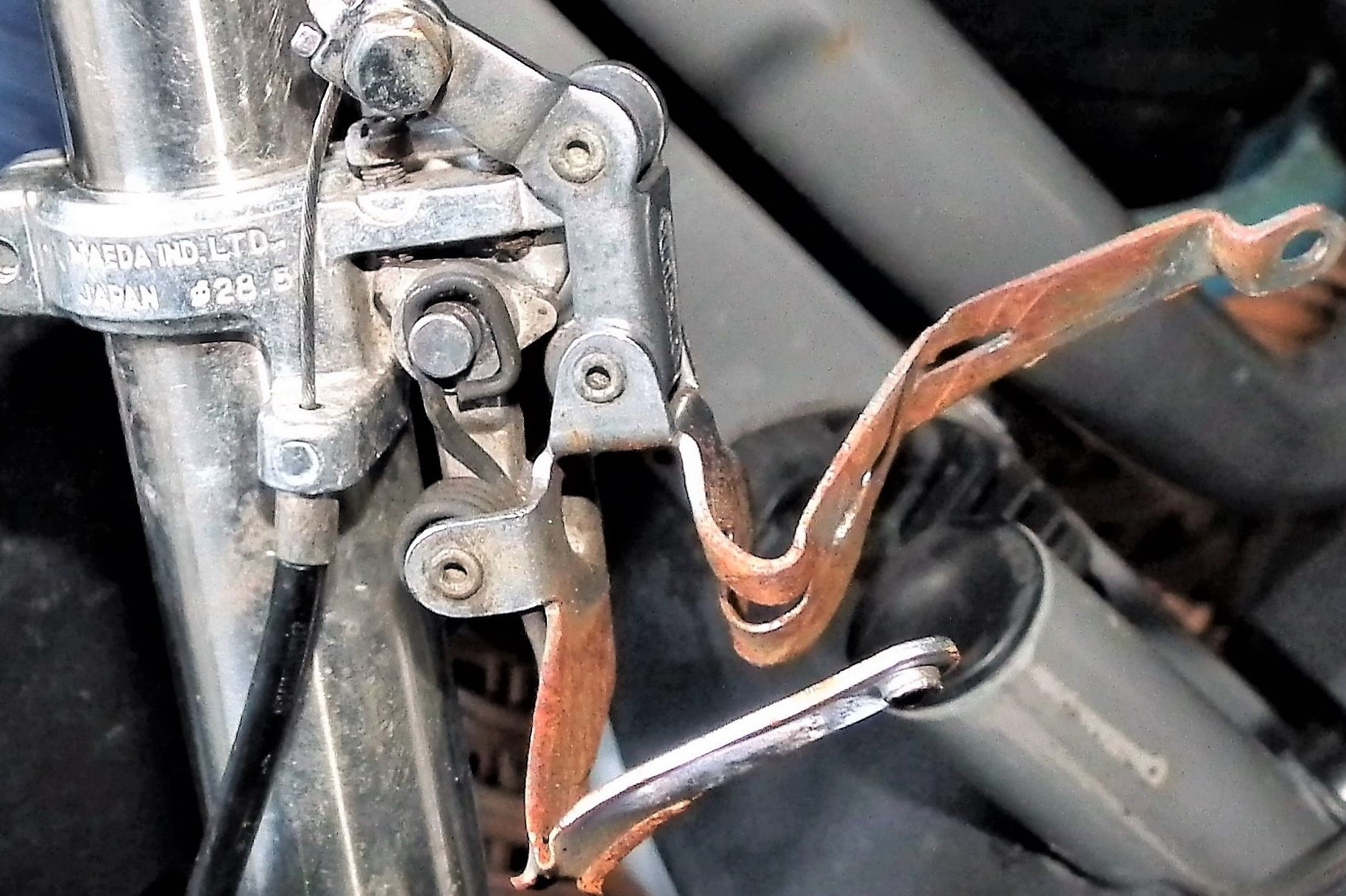

hallo : ik ben er weer
even uitleg nog over die trapper en crank; een kennis was gevallen met mijn fiets...Nu blijkt de vorrderailleur ook flink verbogen. kan je er zo een tweedehand op zetten , en past elk merk dan, en is dat ook nodig? Wie weet dit? Of geeft dat niet en kan ik hem zo gebruiken? Iemand van MP schreef mij dat hij aan vervanging toe is en bood er een aan voor 8 euro nl.Maar ik vraag mij af of het nodig is . Ik heb uiteraard na de valpartij niet meer gefietst, maar alles draait nog wel goed.
De foto is niet helemaal duidelijk, maar die twee "plaatjes" die boven de ketting behoren te zitten zijn helemaal verbogen nl. Verder zit alles nog goed op zijn plaats.
- bridgetone .jpg (50.2 KiB) 8168 keer bekeken
Re: trapper en arm
Ziet er inderdaad niet zo fijn uit. Da's flink pech hebben! In het algemeen zijn veel vóór derailleurs "uitwisselbaar", maar van oorsprong zat er meestal een Suntour op. Alles wat er qua vorm een beetje op lijkt moet kunnen werken.
