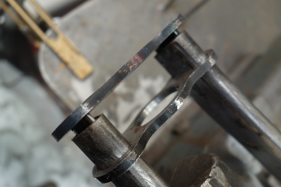

Hoi Maarten,
Hierbij de foto's die ik beloofd had.
Nol
Nol

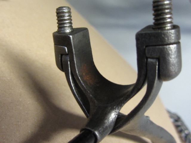

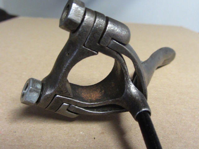

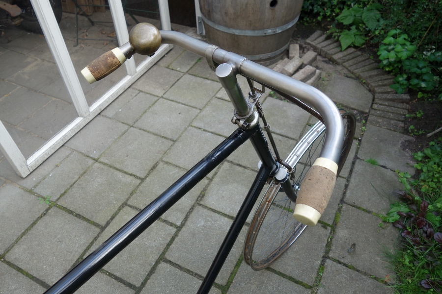

Re: St Bavo van J.W.Koopman Haarlem
Dank je Nol!,
Wat is het toch een mooi handgreepje met die ''opgestapelde'' stukjes staal. Het past mooi in elkaar.
mogelijk kan ik eens wat maten nemen als ik je het stuurwieltje breng.

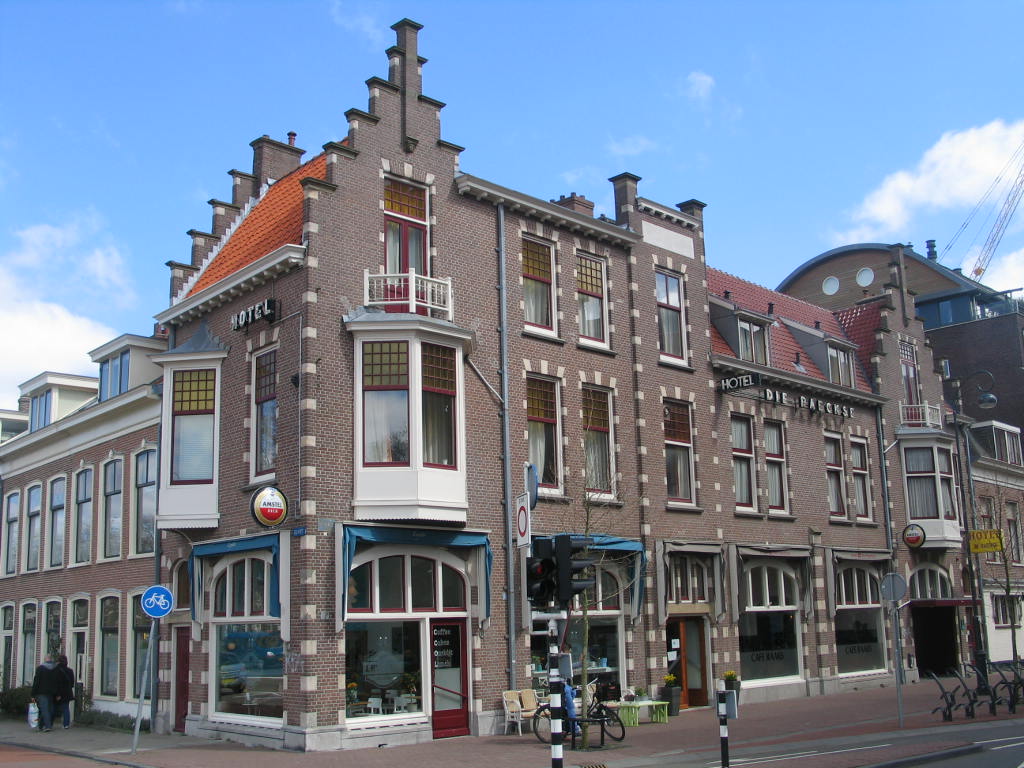

Hier een foto van de voormalige 'fabriek/showroom' van Koopman in Haarlem, die maakte ik in 2013. Ik zie daar een ideale locatie voor een mooi fietsmuseum!

Mooie foto van het pand Maarten.
Kort geleden kreeg ik via Theo de K een vraag over het pand Raaks 1-3 en Koopman. Een nieuwe eigenaar of opdrachtgever wilde iets van de geschiedenis van het pand weten. Als achtergrond van de nieuw te openen ''Wijnbar'' annex hotel.
Maar wat je schrijft een fietsmuseum (met Nederlandse fietsen dan ook ) zou geweldig zijn op die plek.
Net buiten beeld staat een vlakker kleiner gebouwtje waar het bedrijfje begonnen is (Raaks 3 denk ik dat dat is).

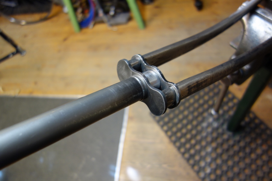

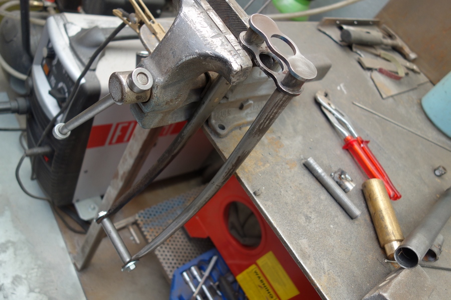

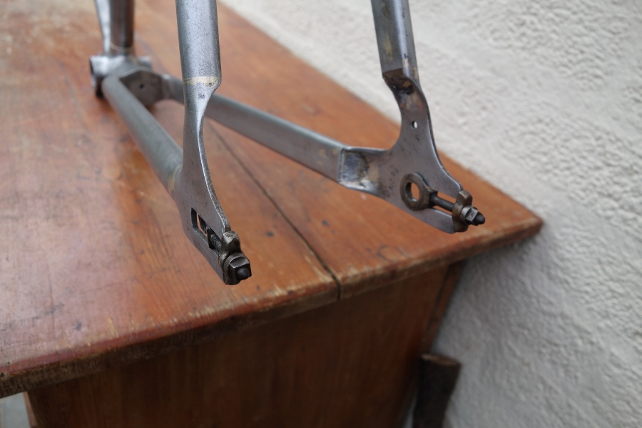

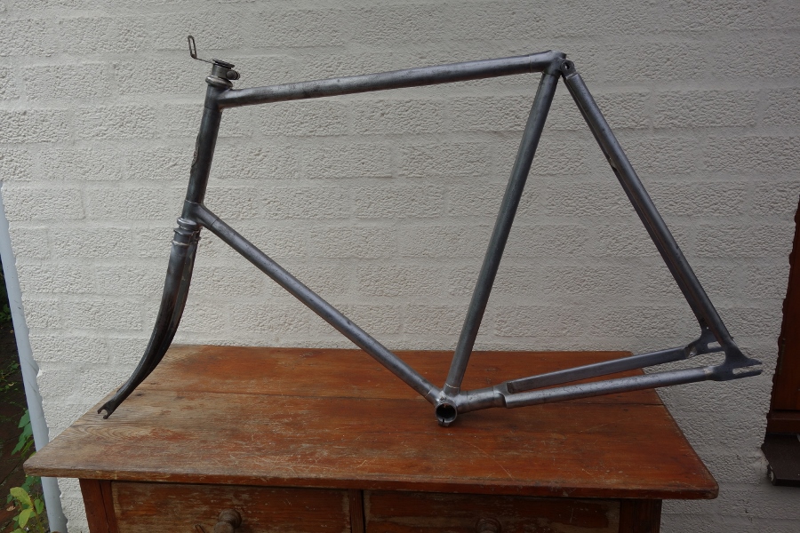

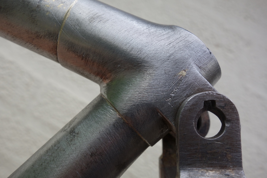

Gisteren de vork maar eens gesoldeerd.
Dat valt nog niet mee. Blijkbaar vergt het echt de nodige routine om tot een vlot resultaat te komen.
Juiste temperatuur en gelijkmatigheid van verwarmen zijn belangrijk.
Na de eerste behandeling en het schoonmaken bleek er toch hier en daar een stuk te zitten waar geen nette doorvloeiing had plaats gevonden. Nog maar een keer verwarmd en toegevoegd dus.
Dit alles met voldoende vloeimiddel . Dat is ook belangrijk om de omgeving waar het zilver moet vloeien schoon te houden.

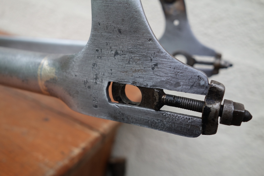

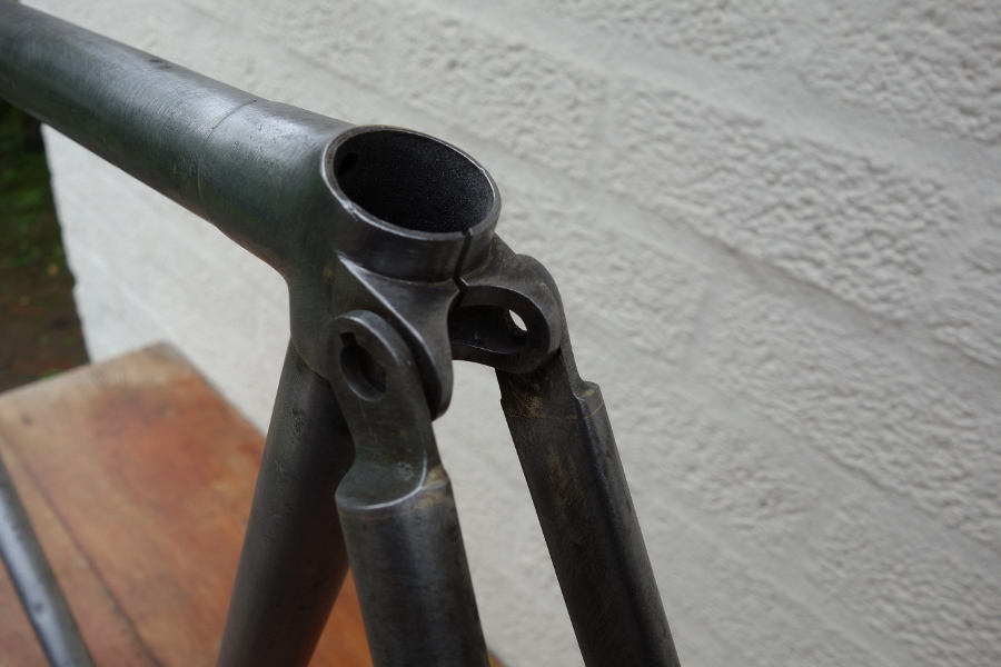

Ik heb vandaag het frame schoon gemaakt. Er zat een zwarte verf over een witte grondlak. Niet echt fraai.
En verrassend is dat de lugs van verschillende fabrikanten komen.
De zadellug bijvoorbeeld laat een geweertje en een A zien.
Dat is BSA natuurlijk. Het eerste deel was weg geschuurd.
De achterwiel patten zijn weer van een ander merk. Daar staat A.C.S. op en een nummer.
Ik zie het wel als goed bewijs voor het vermoeden dat Koopman het frame zelf heeft samengesteld. Ergens in de ANWB Kampioen wordt zijn soldeerkunst ook geroemd.
Eg fraai frame trouwens. Die BSA zadellug bijvoorbeeld en de gesoldeerde eindstukken van de staande vork:
En de slanke patten met dicht gesoldeerde D-vormige buizen.
Ook zonder een komplete fiets te zijn al een feest om naar te kijken.
De originele kettingspanners waren er ook nog en ze passen voortreffelijk op de achtervork.

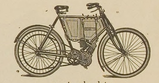

Ik heb nog onderzocht of het frame mogelijk een motorfietsoorsprong heeft. Koopman verkocht zo als ik eerder schreef Minerva motorfietsen. Daarnaast bouwde hij ook Sint Bavo rijwielen met Minerva blokken.
Ik heb een van die afbeeldingen uit het Haarlems dagblad uitvergroot en dan zie je dat de ST Bavo motorfietsen ook de dikke buis achter de trapas hebben en dat met enige fantasie de voor rem van het zelfde Chater lea type is als op mijn fiets.
Het boogje achter de vorkkroon door zie je ook in de Chater lea catalogi waar ze de bewuste rem willen uitbeelden.
Wat me bij de Minerva motorfietsjes is opgevallen is dat er voor de aandrijfriem de linker crank een slinger naar buiten gegeven is en dat het frame (staande achtervork) meestal ook een bocht naar buiten heeft gekregen om de riem te laten passeren.
Deze beide kenmerken heeft mijn ST Bavo niet. Dus het lijkt me geen motorfiets te zijn geweest al zal de fiets qua vormgeving en uiterlijk niet ver naast de motorvariant gelegen hebben.
Een jaar af 1 ,2 later zie je dat motorfietsen een speciaal frame krijgen met het blok opgenomen in het frame en steeds verder afstaand van een rijwielframe. Hier is dat nog niet het geval.

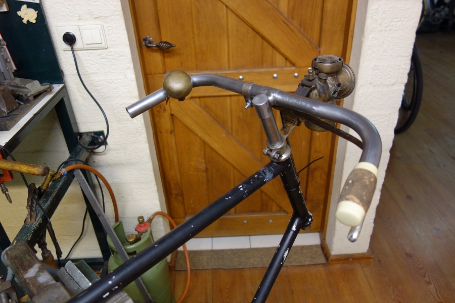

Nu mag het stuur en de voorvork vernikkeld worden. Ik denk dat ik het frame dunnetjes zwart maak. Zo dat je nog goed de bewerkingen en merktekens ziet.

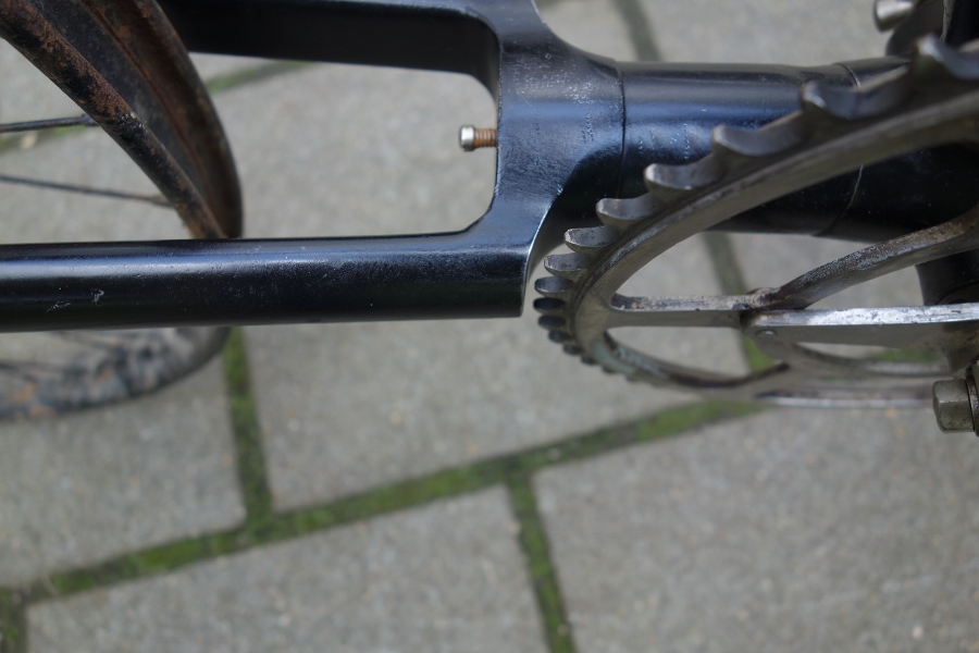

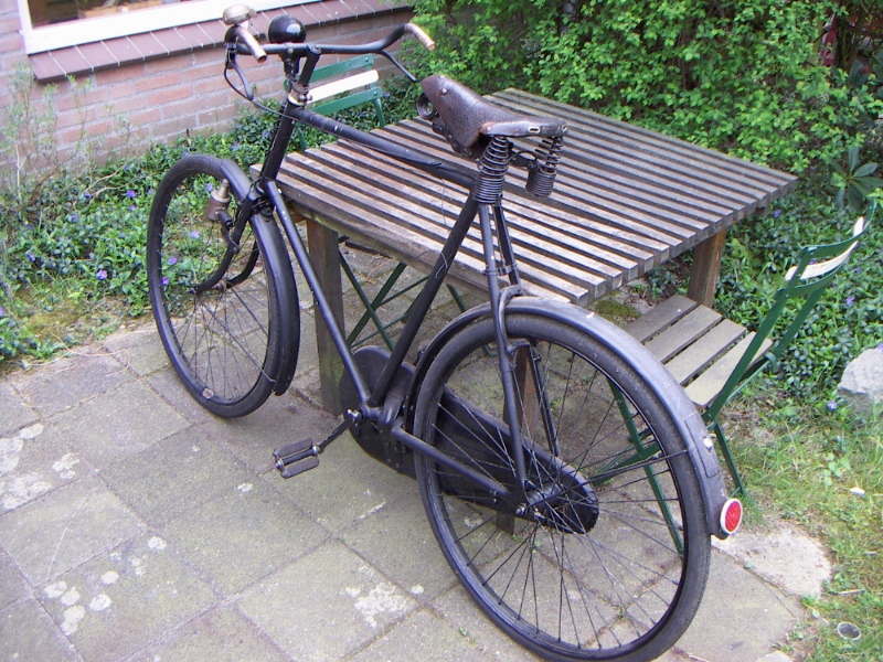

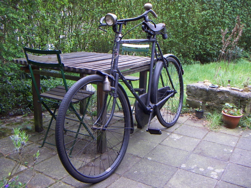

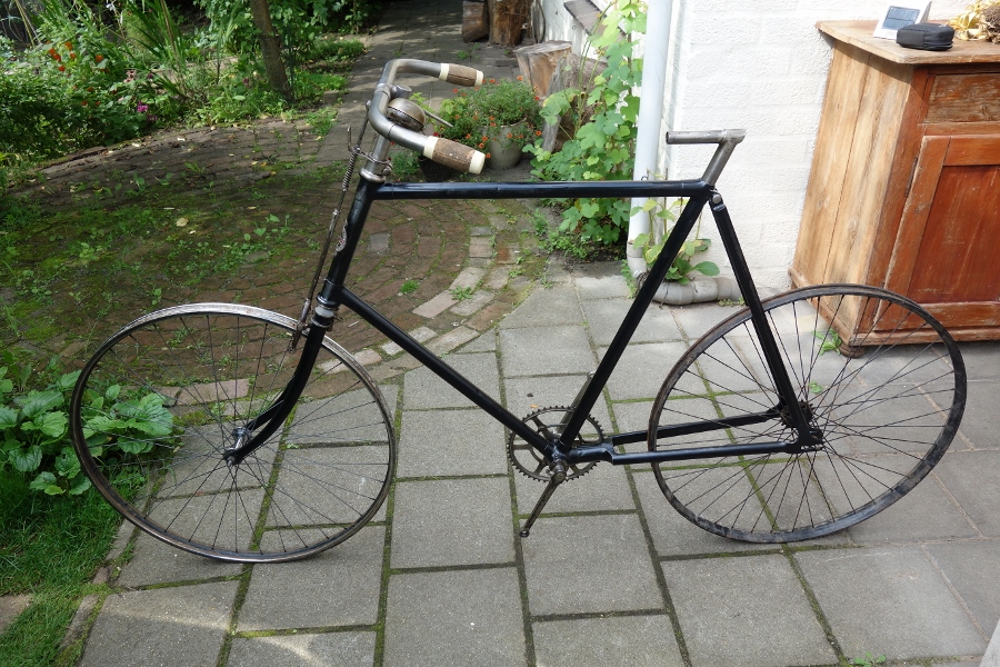

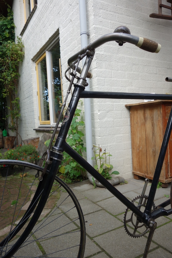

De voorlopige tussenstand van de St Bavo;
Nu moet ik gaan zoeken naar de juiste velgen (40sp-32sp)
banden en spatborden. Ik zal ook een freewheel met 3/16 tandbreedte moeten vinden. Dat wordt een lastige denk ik. Een 1/8 gaat ook wel werken voor de kettingloop maar het moet natuurlijk het liefst passen bij de brede ketting en voorblad. Echt begin 20e eeuw zo`n brede ketting.
Het voorblad is 52 tands en het past ook maar net in het frame
Ik zal bij zo`n tandblad een achtertandwiel van 20 tanden moeten hebben om niet een te zwaar verzet te krijgen.
In eerste instantie had ik de trapas met 1/4 kogels samen gebouwd maar dat liep niet lekker en de Chater Lea cups lagen ook net wat te diep.
Gelukkig kwam ik in het kistje van de fiets (gesloopt zo`n 10 jaar terug) de originele kogels tegen en die keken me meteen al wat dik aan. Bleek dat er 9/32e kogels in horen. Ik had ze nog in frisse staat liggen gelukkig.

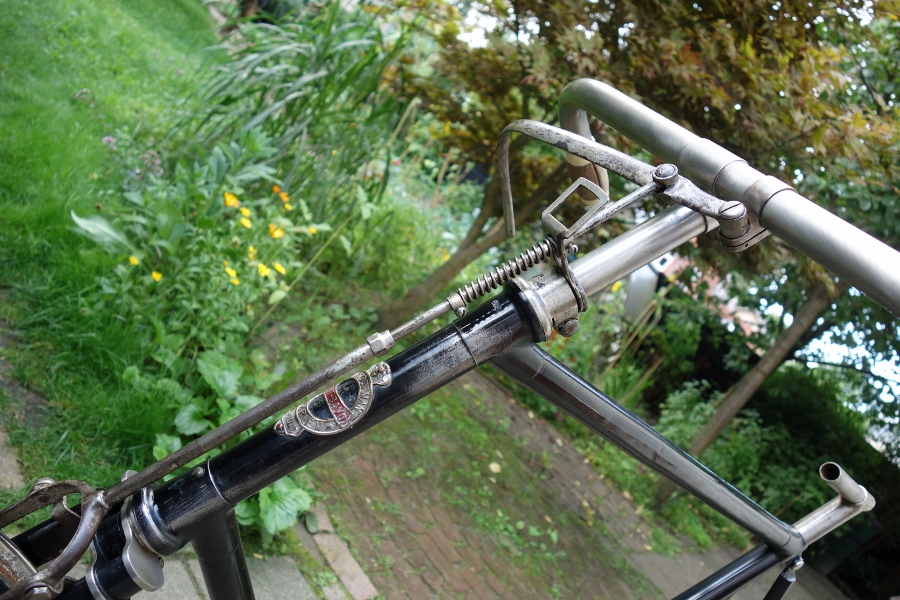

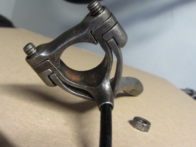

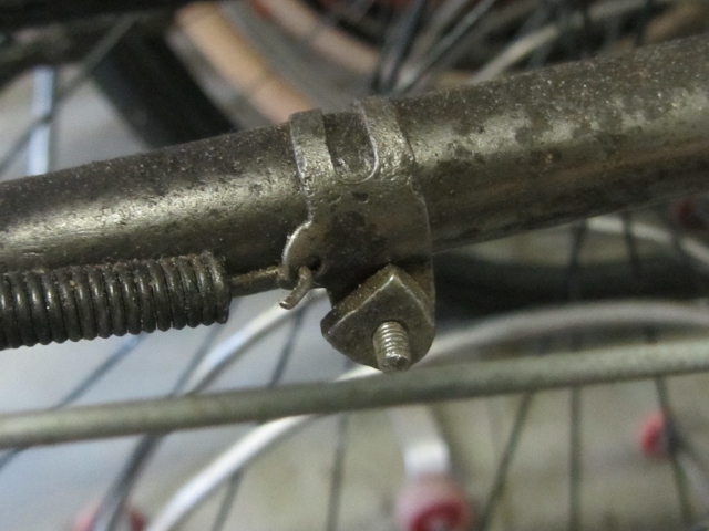

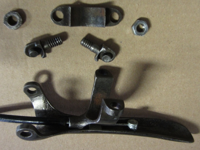

Aan de rem zie je dat het een nog wat safety-achtige achtergrond heeft. De veer met name. Daar waar de remhoef er gestroomlijnd uit ziet is het terug halen van de rem gedaan met een wat ouderwetse oplossing; een veer en twee eindstoppen. Een eindstop onder de veer en een boven de lamphaak om de stuurhendel niet te ver te laten afzakken.
In eerste instantie vroeg ik me af of het niet een knutseltoevoeging was van een van de eigenaren.
Je ziet echter op afbeeldingen van de originele Chater lea catalogus ook een dikker getekend stuk zitten rondom de lamphaak.
Het zal dus origineel zo hebben gefunctioneerd en dat doet het nu ook al komt het wat primitief over.
Hieronder nog een afbeelding van de fiets in 2007 kort na aanschaf (met dank aan fietser, ik was ze zelf kwijt geraakt) . Een jaren 30 fiets al doen de remmen al iets anders vermoeden. Inmiddels heb ik het adres van mijn aankoop in 2007 terug gevonden maar de huidige bewoner woont er nu een half jaar dus dat geeft nog geen opening naar het vinden van de naam van de oorspronkelijke berijder van de St Bavo..
Wordt vervolgd

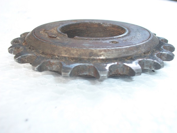

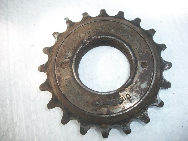

Ik heb hier trouwens een freewheel, 20 tands en 3/16" dik van het merk Perry.
Alleen, het is niet direct van mij maar van een kameraad van mij.
Die woont in een oude dorpssmederij/ garage (waar natuurlijk ook fietsen werden verhandeld en hersteld).
Ik kreeg een kistje fietsonderdelen van 'm mee, om in te snuffelen.
Hij is momenteel ergens op het Wad met z'n zeilboot...
Groet, Erwin
Groet, Erwin
- 003.JPG (94.23 KiB) 6379 keer bekeken
- 002.JPG (147.14 KiB) 6379 keer bekeken
