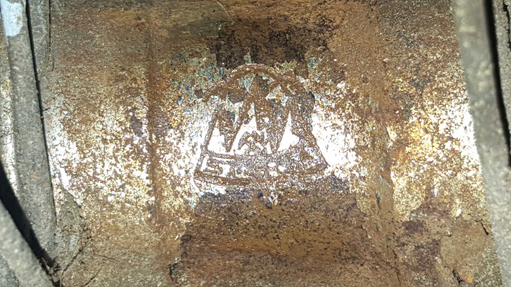

Betreft alleen het logo. Kan geen jaartal vinden helaas. Word even verder zoeken.

Re: Oude transportfiets...merk en type???
Jammer. Wellicht staan er nog jaartallen op de interne delen van de naaf. Maar in ieder geval lijkt me tussen 1936 en uiterlijk begin jaren '40 een redelijke schatting kwa bouwjaar.
