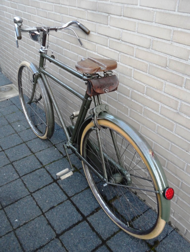

In de prijscouranten zie je inderdaad dat in 1933 de grote omslag naar de buisvormige spatbordstangen plaatsvindt. Veel later overigens dan bij andere merken, zeker gelet op het feit dat de breinaald-stangen veel slapper zijn dan de buisvormige.
Merkwaardig is dan wel dat op mijn BB60 geleverd eind 1930 buisvormige stangen zijn gemonteerd. Dit is de rijkst uitgevoerde BB die ik ken en waarschijnlijk heeft de eigenaar bij bestelling besloten dat hij liever de steviger stangen had (die overigens eerder al op transportfietsen en tandems werden gemonteerd).

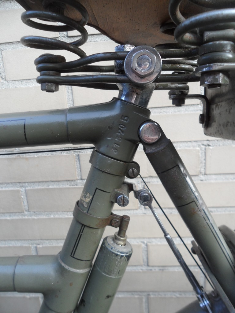

Dag Jos, het was me al eens eerder opgevallen dat je 1930 als het 'leverjaar' benoemt voor deze groene BB (waar ik nog steeds spontaan van begin te kwijlen). Ik dacht indertijd dat je je een jaar vergist had omdat het framenummer met '31' begint (zie bijgevoegde foto). Betekent dat dat er ook Fongers fietsen met een framenummer uit een later jaar een jaar eerder geleverd kunnen zijn? Ik zou eerder verwachten dat deze BB ergens eind 1931 geleverd is en dat daarmee eind 1931/1932 ook als mogelijk omslag moment bestempeld kan worden voor de buisvormige spatbordstangen (los van wat er in de prijscouranten staat die natuurlijk al in 1932 werden gemaakt voor 1933).

Hoi Jasper, er is bij mijn BB iets niet goed gegaan met die nummering. In het garantieboek staat hij onder nummer 3057-05, geleverd op 15 september 1930. Waarschijnlijk is er (door de fabricage van het bijzondere frame?) een fout gemaakt door degene die het nummer heeft ingeslagen.
Ik ben het overigens vaker tegengekomen dat een Fongers eerder is afgeleverd dan het framenummer aangeeft. Met name rond 1920 zie je dat er fouten worden gemaakt (overgang naar het nieuwere nummerstelsel).
Zo komt het ook wel voor dat er twee fietsen rondrijden met hetzelfde nummer.
