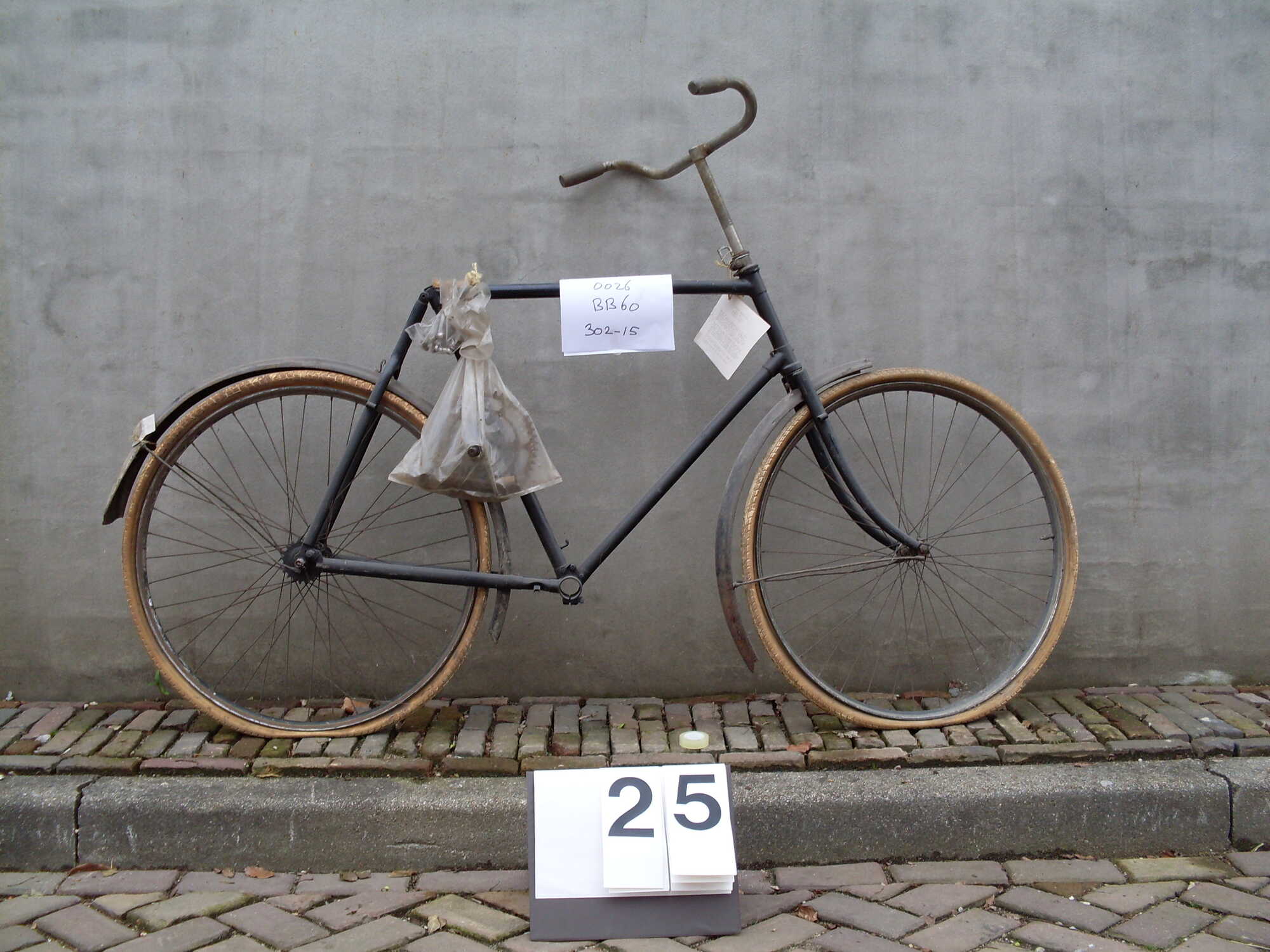

Re: Het grote Fongers spatborden en spatbordstangen topic
Deze BB 60 uit 1930 lijkt EN de juiste spatbordstangen te hebben EN de juiste spatborden (met de inkeping bij de liggende achtervork op de juiste plek).

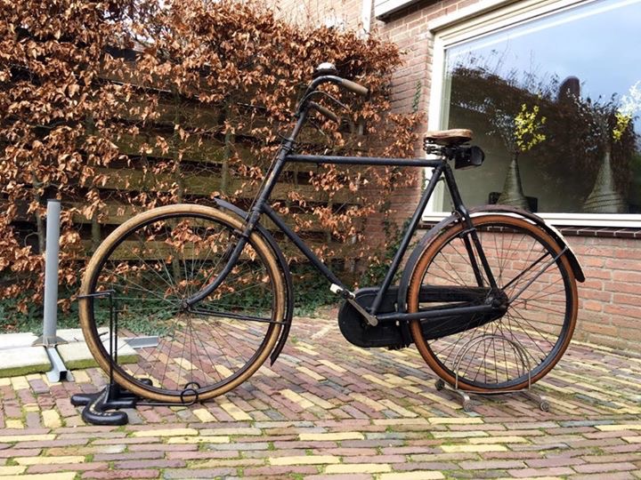

Deze BB 60 uit 1929 (geleverd in 1930) heeft de nieuwere spatbordstangen en de nieuwere spatborden (het spatbord loopt minder ver door bij de liggende achtervork). Het vermoeden bestaat momenteel dat deze spatborden en spatbordstangen van latere datum zijn en dus niet origineel op de fiets hebben gezeten.
Het zou fijn zijn hier wat meer voorbeelden van te zien ter onderbouwing van deze theorie.
Alleen... De BB 65 van Bruno heeft nog een spatbord dat niet ‘naar achteren is gehangen’...
En de fiets van Wouter (BB 55) weer wel...

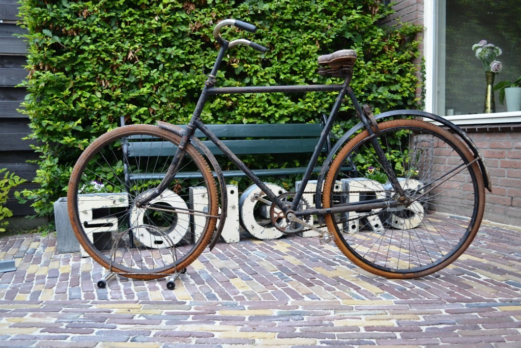

En bij deze voor de volledigheid nog een foto van de BD 55 uit 1929 (geleverd in 1933)
