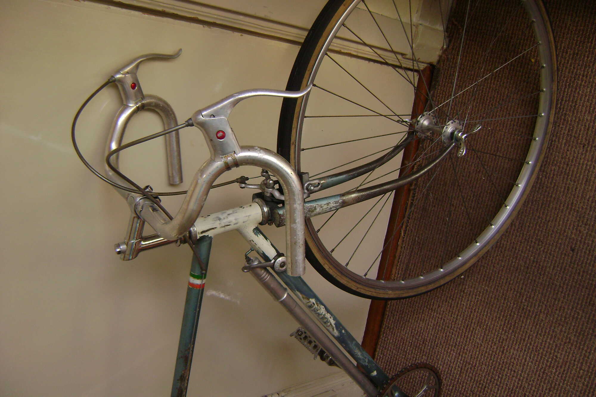

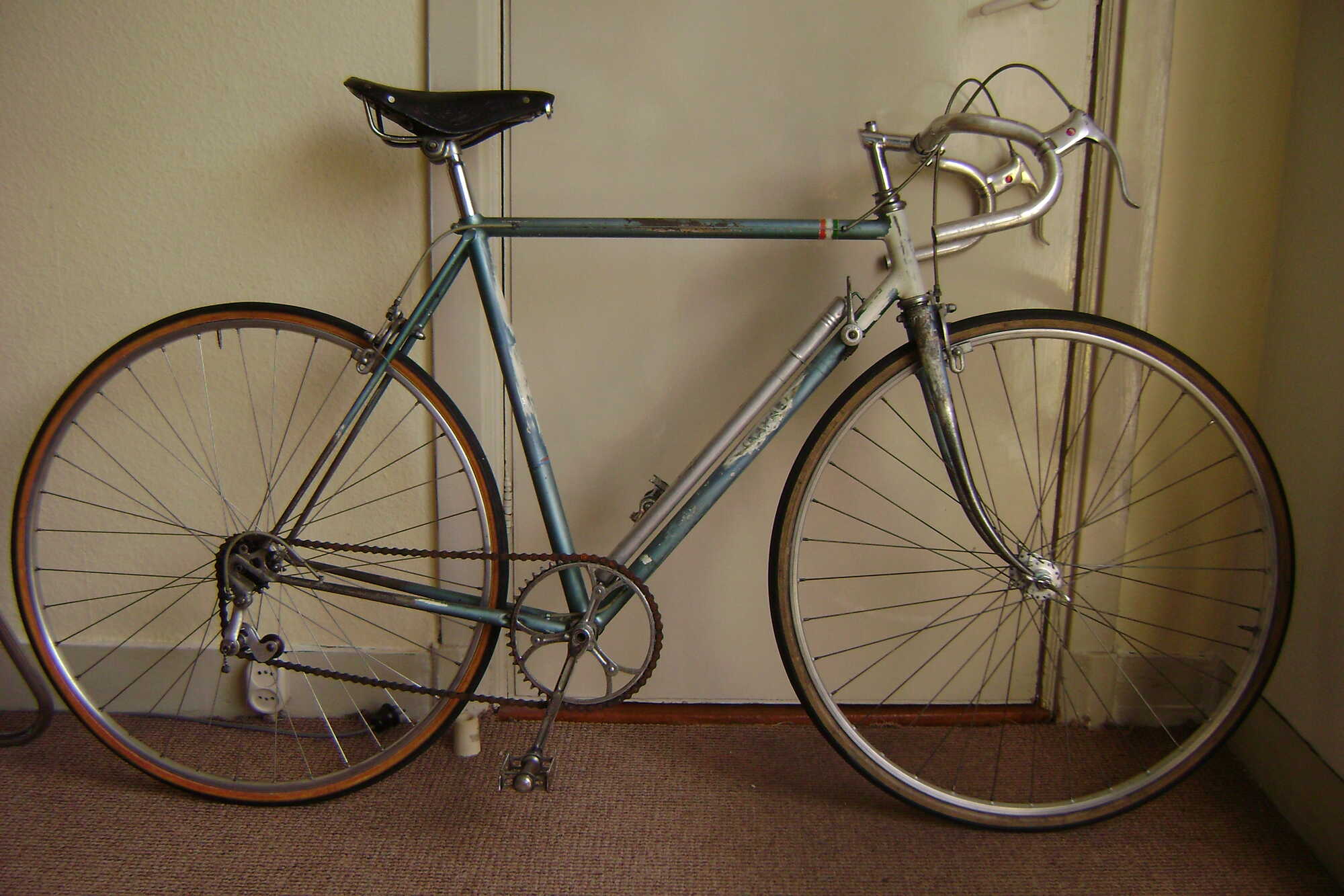

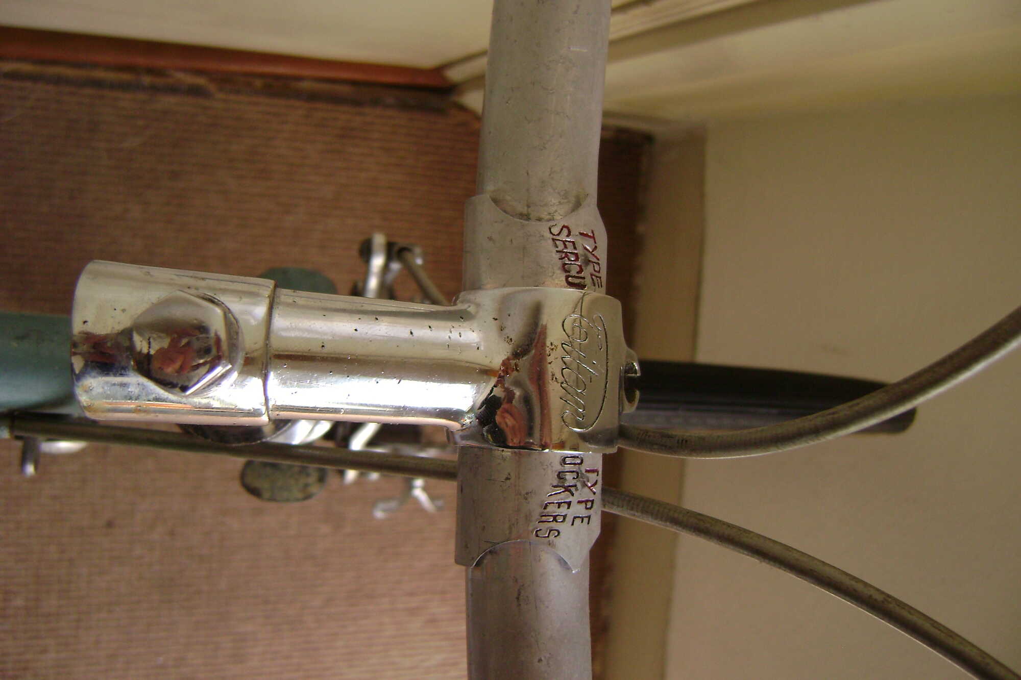

Zo. Inmiddels iets meer in de conversie zoals ik hem graag zie, met leren zadel, pompje en een Titan stuurbocht die wat beter in de tijd past (en een stuk lichter is dan de verchroomde die erin zat
). Hij wordt langzaamaan ook steeds minder blauw...
De vork blijkt helaas te zijn afgebrand voordat hij opnieuw is gespoten. Daardoor is er vrijwel geen witte verf bewaard gebleven. Grappig is dat de biezen daarbij deels in het onderliggende chroom zijn gebrand, waarschijnlijk door het hitteverschil van de metaaldeeltjes in de verf.
Van de chroom op de pootjes is weinig meer over, maar dat mag de pret niet drukken
Nu nog op zoek naar een geschikte Weinmann velg en verzinkte butted spaken voor het achterwiel. Ik heb nog een Pelissier plume competition achternaaf liggen die aardig dicht bij de voornaaf komt.
Helaas geen merkje van een type buis ingeslagen in de vorkschacht. Opvallend ook dat de ring van het balhoofdstel op de vork vast zat met een strookje koper. Mogelijk toch niet het originele balhoofdstel
