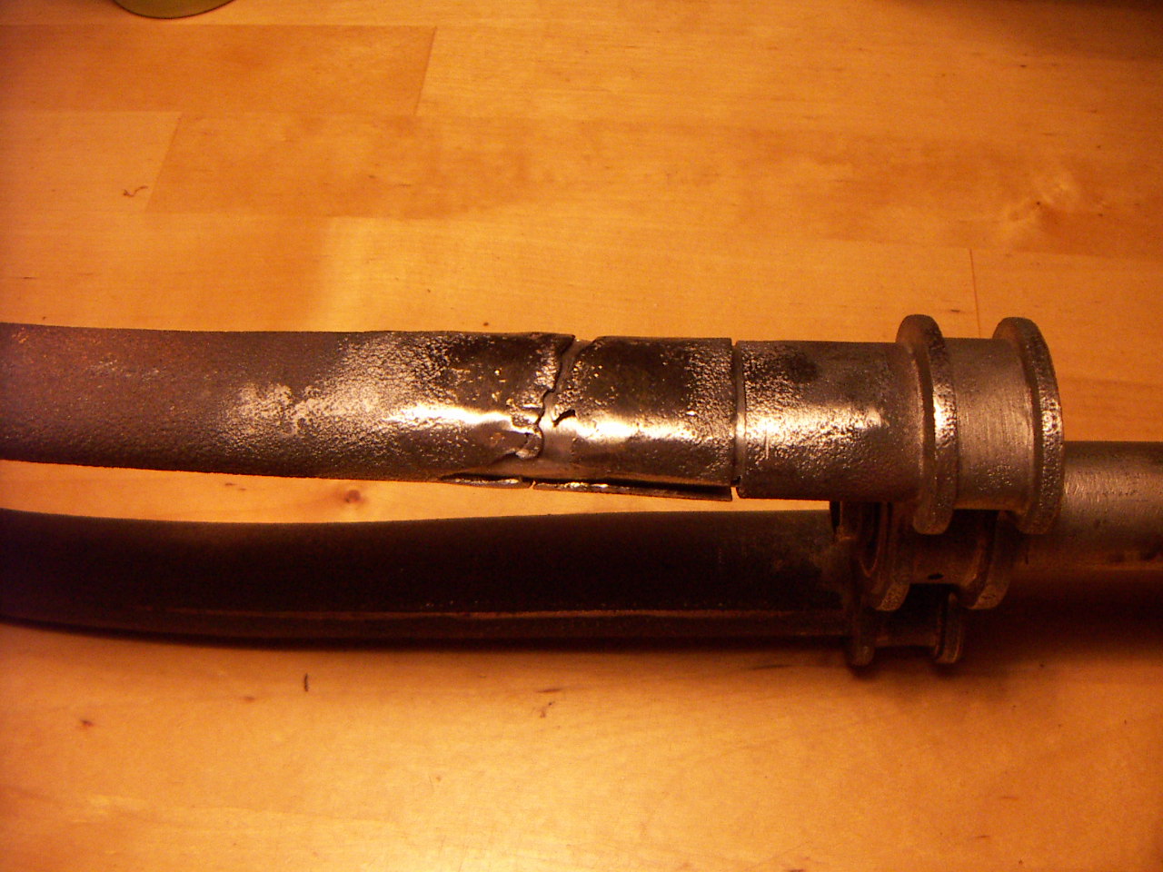

Discussie over wat wel en niet verantwoord is vind ik ook lastig. Bij zo'n vroege vork, ik heb dat toch goed gezien? zou ik zelf ook heel ver gaan in het esthetische restaureren maar de verbinding moet wel sterk genoeg zijn om een paar honderd km per jaar te fietsen. Over het algemeen zal dit echt wel kunnen. En als je een lasapparaat hebt hoef je je daar minder zorgen over te maken... Het materiaal wat voor de fiets gebruikt word is sterk genoeg om nog een keer te lassen. Voorvorken vind ik na mijn eerste ervaringen in het frame opgesloten lassen wel wat griezeliger. De ingesloten buis geeft wat zekerheid dat de delen niet gelijk uit elkaar vallen. Met andere woorden. Je valt niet op je ... maar je fiets stuurt gewoon even een andere kant op dan jij wilt. Theo heeft ook zelf zijn Gazelle voorvork verlengt en gelast en het gaat al jaren prima. Ik heb mijn eerste lasproject te mooi willen maken. Je zag er niks van doordat ik de vork gepolijst had naar het oude niveau. Maar precies daar waar ik het materiaal zo mooi in oude glorie had hersteld, scheurde de vorkbuis weer precies op het punt waar ik ze gelast had.
De 2e keer heb ik de boel goed in een v vorm geslepen en gaten geboord en de lassen maar zover weg geslepen dat de vork weer door het frame kon. Niemand die die lassen ziet dus waarom dan zover weghalen?

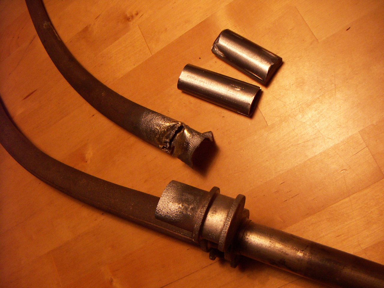

Het voorbeeld wat je met foto's liet zien Maarten zou ik wel tot het uiterste gaan. Die vork poten zitten in het zicht maar bepalen wel of je op je fiets kunt blijven zitten. Een binnenbuis op maat gemaakt en dubbele las op enige afstand van elkaar gelegd waar de binnenbuis ruime lengte in de buitenbuis heeft zal voor lange tijd stevigheid houden. Esthetisch zou ik dan weer tot het uiterste gaan. Polijsten tot het oude niveau van de buizen dus glad als een spiegel. Misschien voor de zekerheid ook weer gaten door al het materiaal zodat je zeker weet (weten we dat?) dat de delen niet meer los komen. En dan wel weer dichtlassen natuurlijk.

Ik heb de foto van de vork bij dit onderwerp geplaatst om iets van een grens of net er over heen te demonstreren.
De bewuste vork hoort bij een vroeg frans karretje en ik wilde m erbij houden. De methode van repareren was co2 en zilver.
Ik heb tenslot nog een sleuf gefreest en daar een strip in gesoldeerd .Dit om boven en onder de las beter met elkaar te verbinden(variatie op Michiel`s gaten boren en dicht lassen). Al met al in dit geval een niet echt verantwoorde reparatie die een breuk/val risico in zich heeft.Gelukkig blijft het zilver zichtbaar en dus een aanwijzing dat er iets met die vork gedaan is.
Ik weet bijna zeker dat een reparatie van het frame van Yuri zonder nare gevolgen gedaan kan worden maar blijft de vraag of je het kan accepteren .
Sterke en zwakke methoden van het maken van een construktie is niet in een a-viertje uit te leggen maar met gezond verstand
kom je een eind lijkt mij. Een tak aan een boom ontspruit uit de stam. Hij zit er niet tegen aan geplakt maar komt geleidelijk in een vloeiende beweging los van de stam.
Zo`n tak waait er niet zomaar af zo gezegt.
Zo ongeveer wil ik het liefst om gaan met een rijwielconstruktie.
Geen abrubte overgangen, niet van stijf naar dun in een keer maar vloeiend en geleidelijk.
Een co2 las heeft steeds een mindere mechanische kwaliteit dan het omliggende materiaal. Wil je toch een glad uiterlijk
dan haal je ook nog eens wat af van dat al mindere materiaal.
Bij dergelijke reparaties is het dus erg van belang om onderliggend een steunverbinding aan te brengen in de vorm van een buis. In het geval van zo`n vorkbinnenbuisverlenging gaat dat uitstekend en ik denk dat bij een goede doorlassing er geen groot gevaar voor plotselinge breuk bestaat.
Maar met een vorkschede zoals op de foto durf ik geen tour de france uit te rijden.Die zou er halverwegen wel eens aan kunnen gaan.
