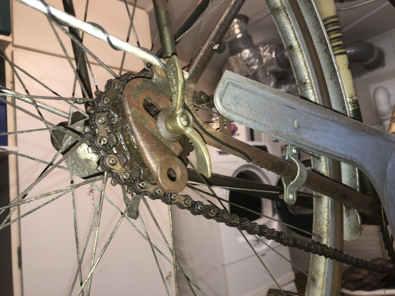

Ik kan het derailleurpad op de foto nog niet goed zien. Heb je nog een foto waarop te zien is in hoeverre deze is doorgezet?

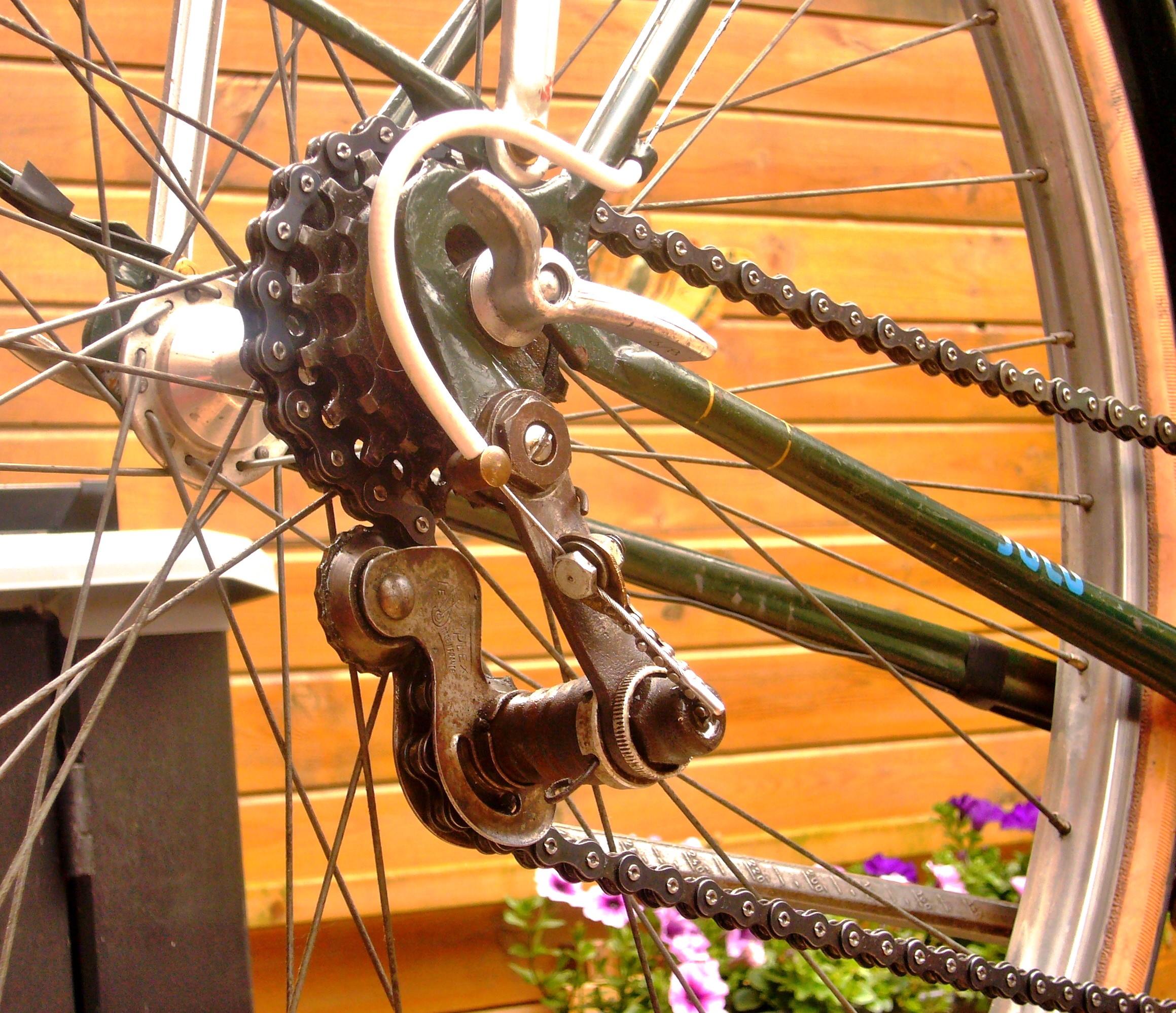

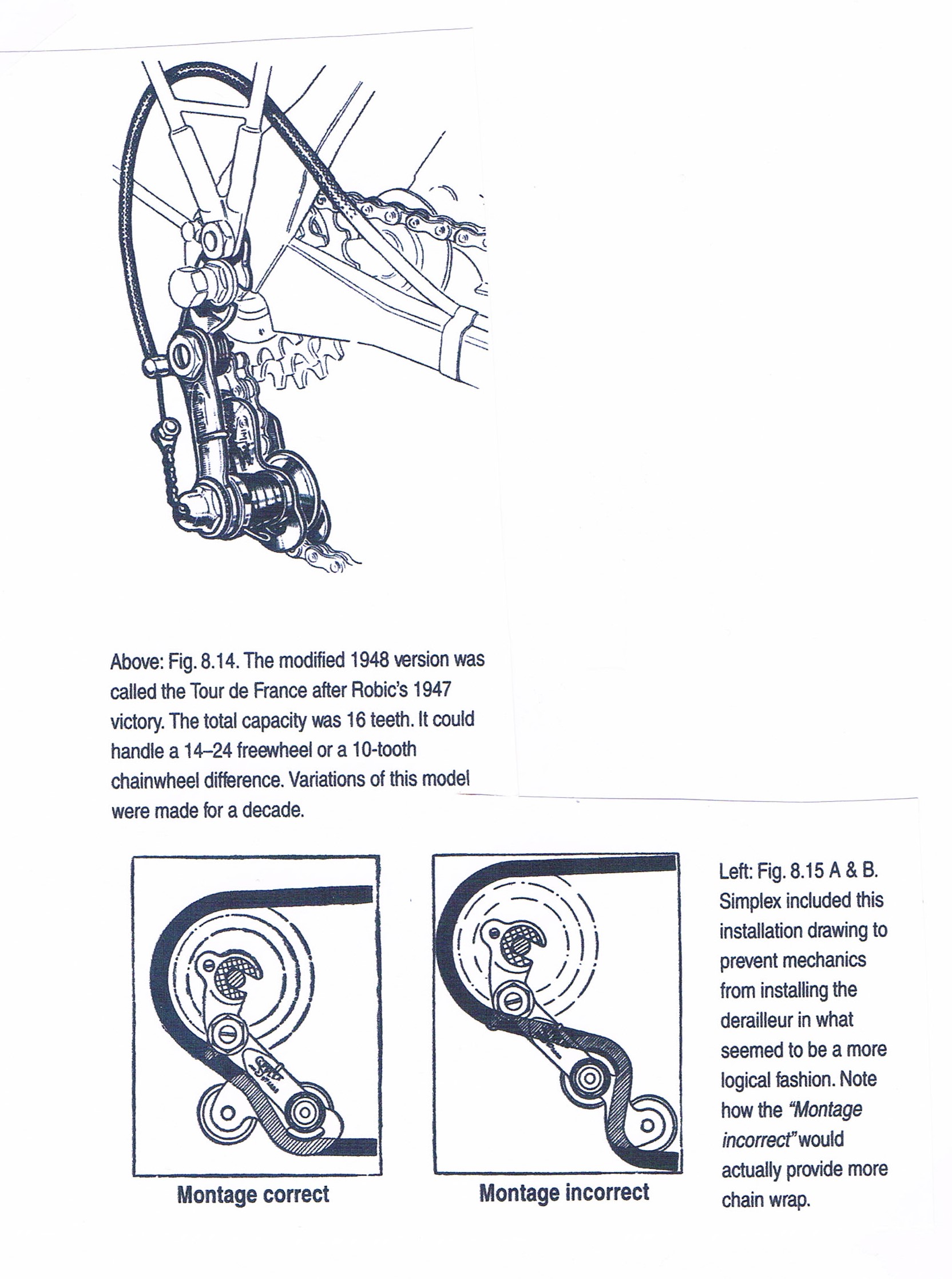

Op de JOCO Ronde van Nederland uit begin jaren '50 (die ik heb gehad) zat een 3 versnellings Simplex "Tour de France" derailleur, zoals oa beschreven staat in het boek "The Dancing Chain" van Frank Berto op pag 156. Bijzonder aan deze derailleur is dat de ketting, op een heel andere manier door de derailleur loopt dan bij de huidige derailleurs. De ketting loopt namelijk eerst over het wieltje aan de vaste derailleurarm en loopt dan over het 2e wieltje aan de bovenzijde van de derailleur; de ketting wordt door dat 2e wieltje op spanning gehouden; het beweegbare derailleurarmpje drukt de ketting naar voren. Doordat de ketting op die manier strak tegen het kettingkransje loopt, schakelt deze derailleur uitstekend.

De situatie bij mijn fiets is exact hetzelfde als op de foto van Remurk. Ook met derailleurkabel langs de staande achtervork geleid.
Zo’n Simplex Tour de France zoek ik dus.

Ook de 1950 Fonteyn pdf geeft een uitgebreide beschrijving van de Simplex derailleurs.
