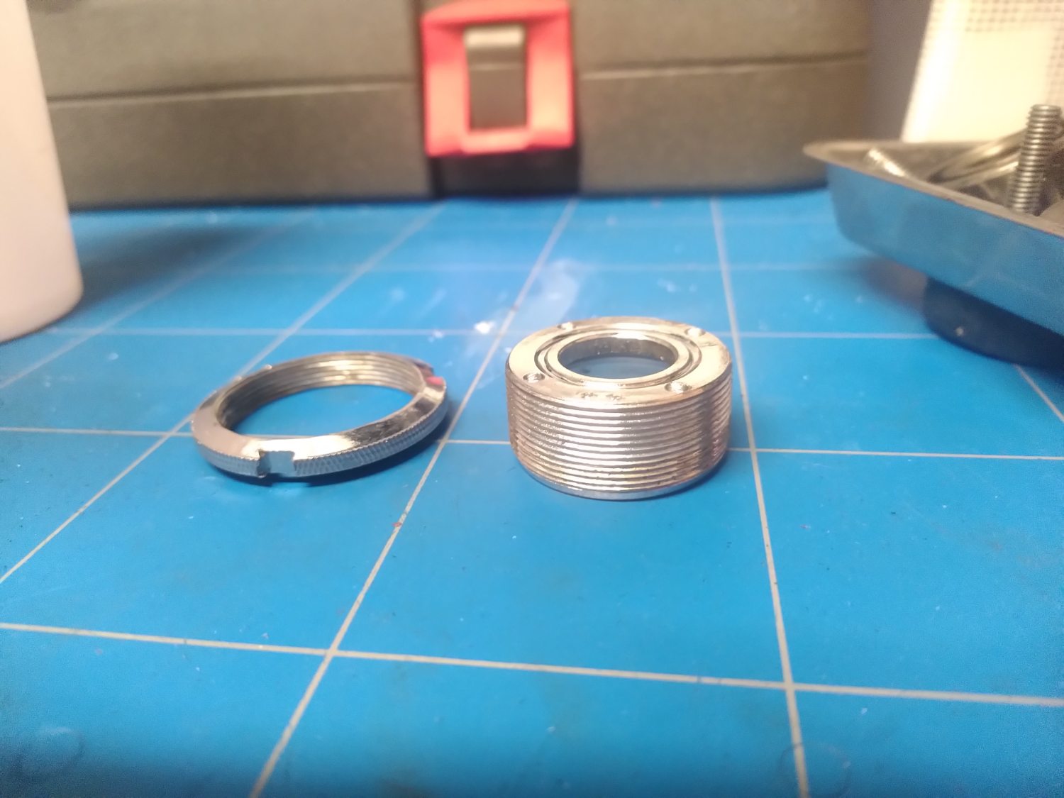

Owja is de rechterkant ook gewoon rechtsdraad? (van de ringcup in de bracket)
Ook maar eem foto's bijgevoegd
Berichten: 1948
Re: Gnutti crankentrekker
Borcheld schreef: 26 dec 2024, 15.12 Owja is de rechterkant ook gewoon rechtsdraad? (van de ringcup in de bracket)
Ook maar eem foto's bijgevoegd IMG-20241226-WA0009.jpgIMG-20241226-WA0008.jpgIMG-20241226-WA0007.jpgIMG-20241226-WA0020.jpg
Rechts is in principe linkse draad, omdat rechtse draad aan deze kant makkelijk losloopt. Je komt wel rechtse draad tegen maar dat is armoe: Italiaanse draad, Franse draad etc

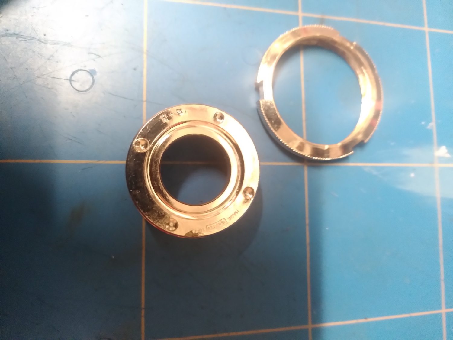

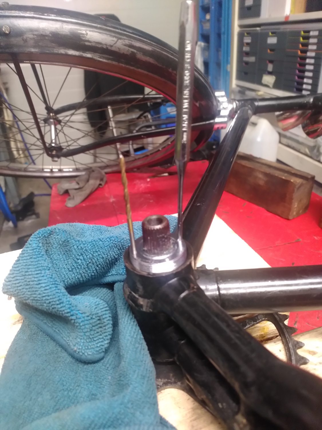

Ben der pas net achter gekomen dat het toch 2 verschillende onderdelen zijn, de ring en de bus met cup erin.
Alleen hoe heet het gereedschap (waar koop ik het?)waarmee je hem vaster of losser kan zetten, dus op 4 of 2 van die gaten past?
Weet wel dat er een soort tang met 2 van die stiftjes bestaat.

Alleen hoe heet het gereedschap (waar koop ik het?) waarmee je hem vaster of losser kan zetten, dus op 4 of 2 van die gaten past?
Bijvoorbeeld bij het onvolprezen webwinkel van @m-gineering:
https://www.m-gineering.nl/shoptlaandr.htm
en dan scrollen naar "pensleutel".

tdebruin schreef: 28 dec 2024, 10.33
Top dankje

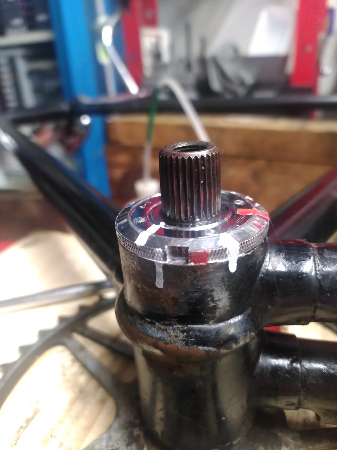

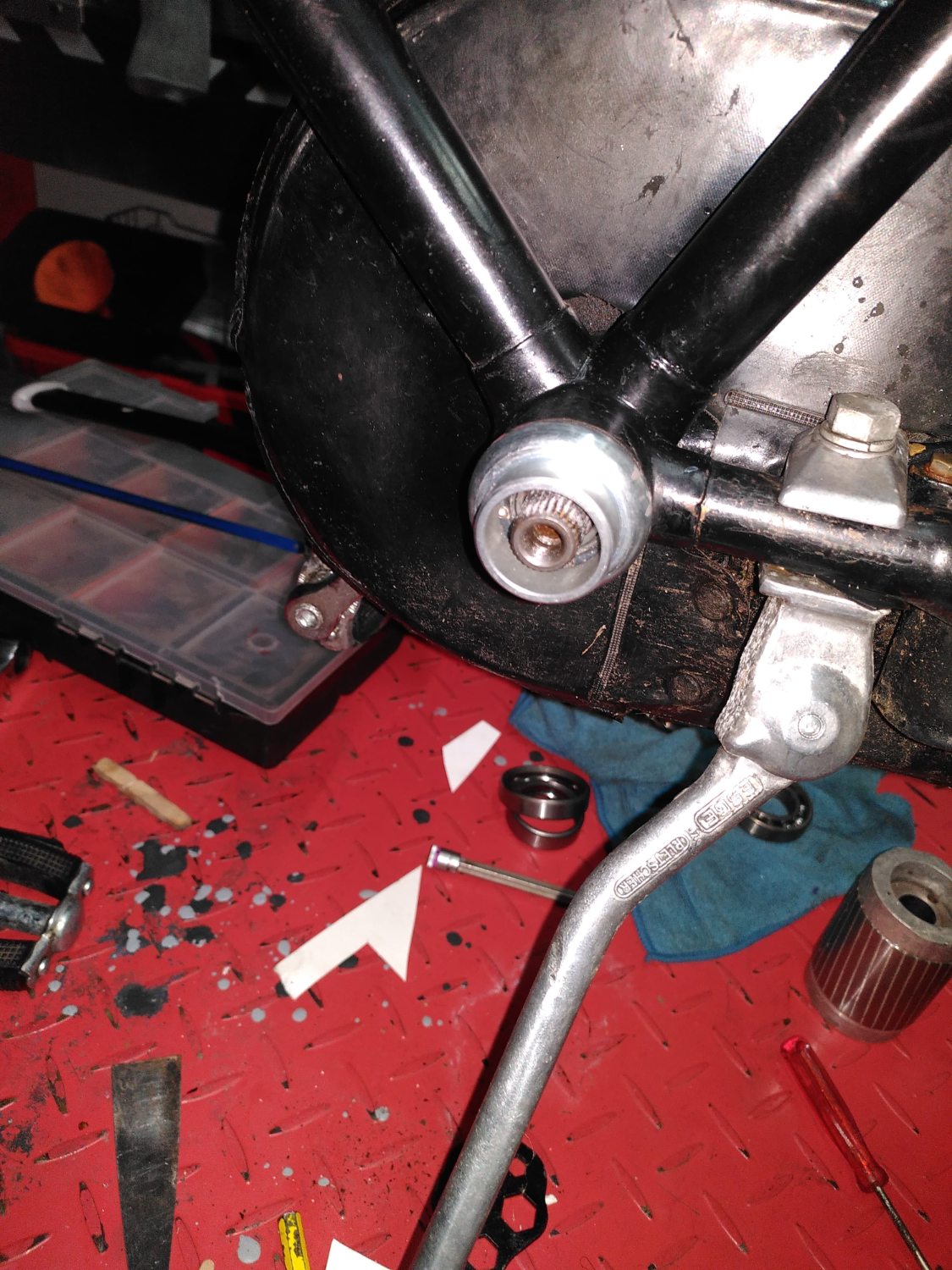

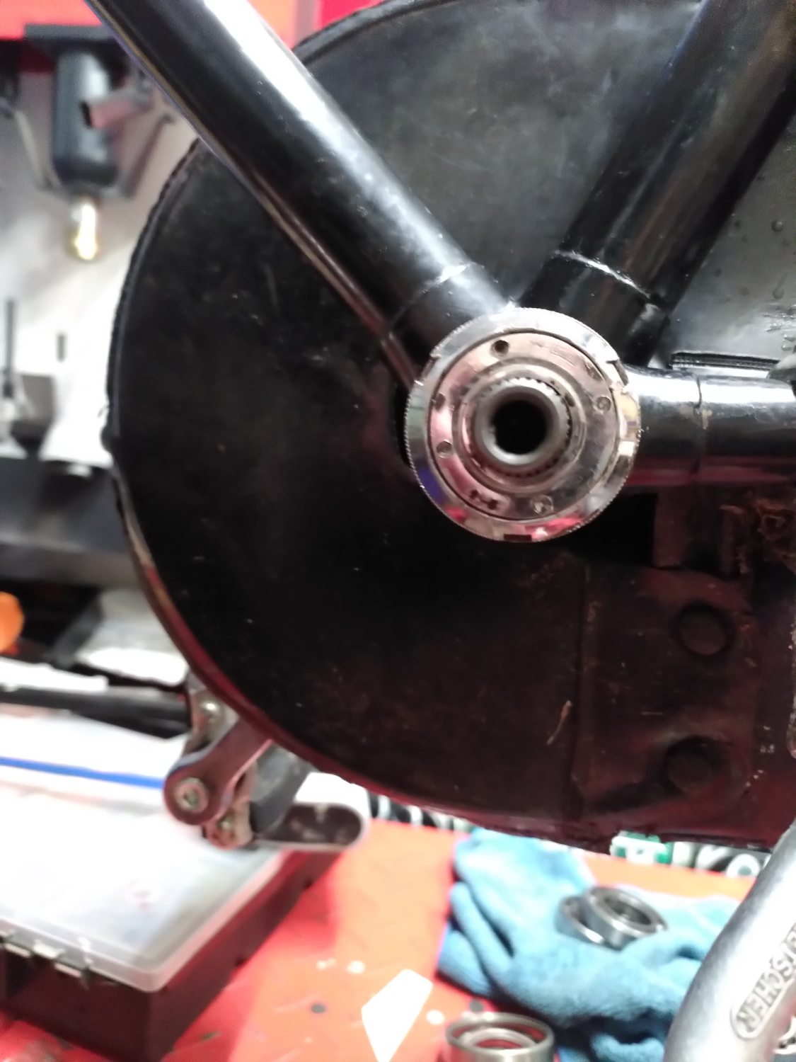

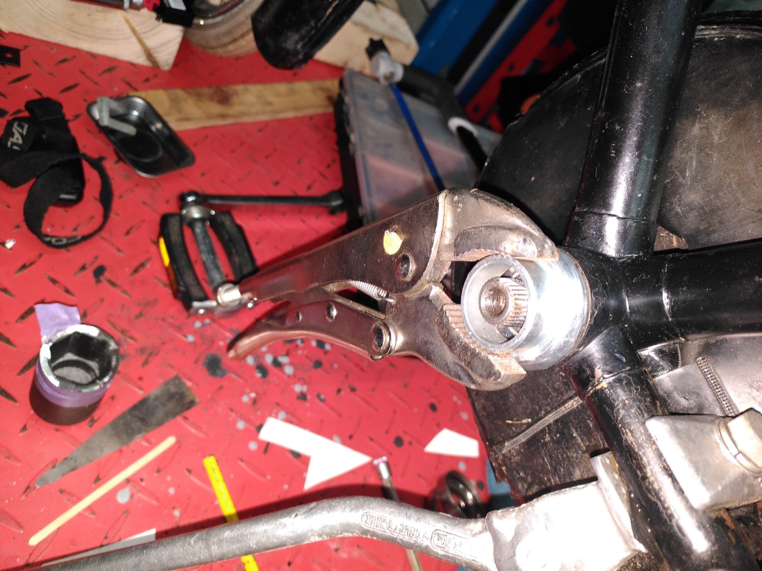

Ben dit keer maar creatief geweest
En voor de zekerheid maar eem gemerkt, heb de andere kant niet losgekregen, dus maar zo goed mogelijk gespoeld met wasbenzine en daarna met kleine spuitje wat ik tussen de kogels kreeg en langs de trapas weer ingevet. Ben alleen de linker crankbout kwijtgeraakt. Normaal vind ik hem wel weer bij opruimen, dit keer niet. Dus moet echt alles ondersteboven halen in mijn garagebox.. kan niet zomaar weg zijn

De pensleutel op zijn site is alleen de verkeerde maat helaas, moet 3mm hebben namelijk, maar heb gelukkig nu wel een zoekterm om de juiste te gaan zoeken ;)
