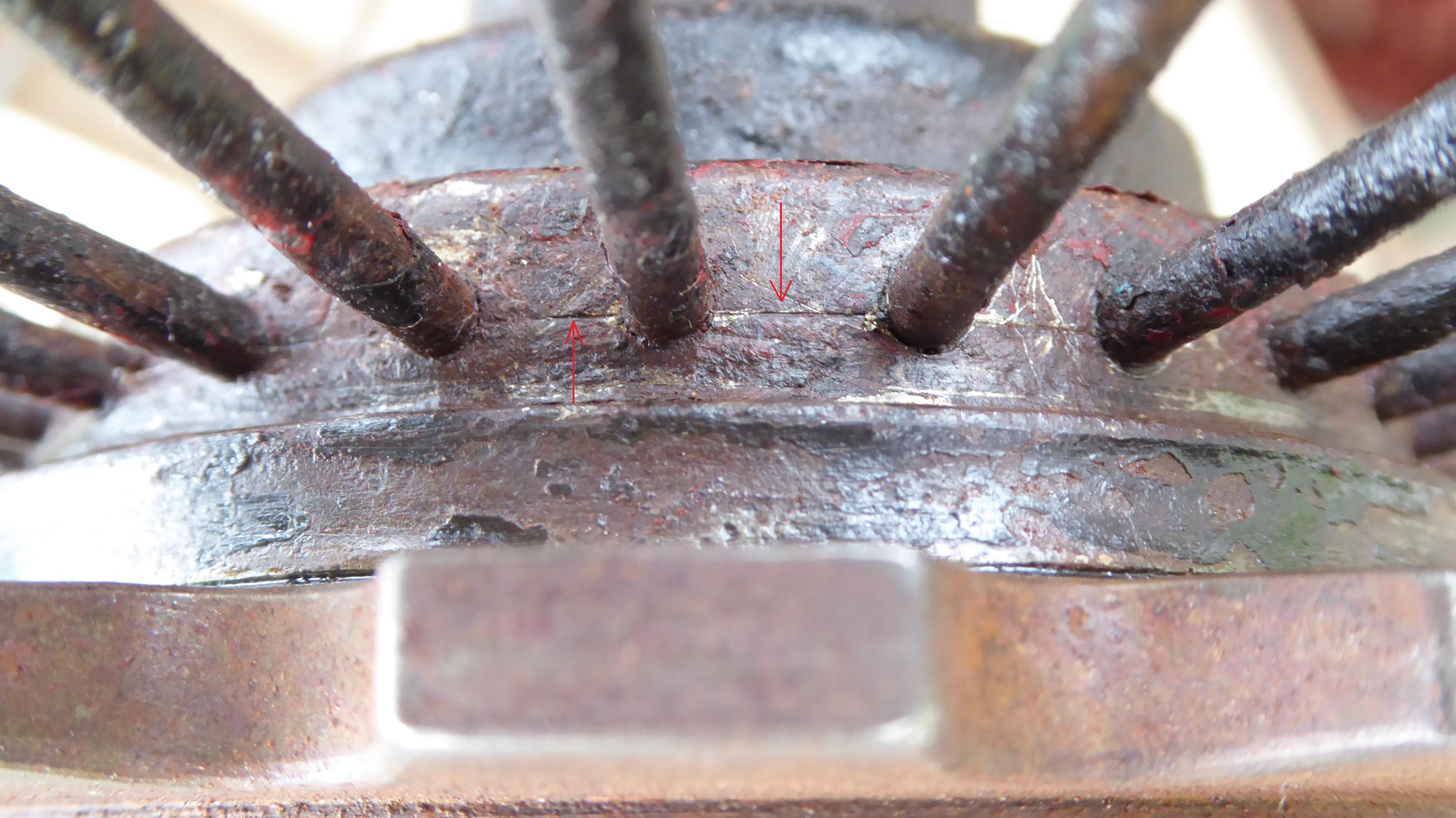

Net nog eens goed naar de bevestiging van het tandwiel aan de naaf gekeken.
Wat ik raar vind is dat de deellijn van het achtertandwiel met naaf net in het midden van de spaken is.
Waarom is in godsnaam net deze plaats gekozen?
@ Michiel: jammer, maar ik kan je niet helpen. Ik heb geen onderdelen uit die periode.
Bart

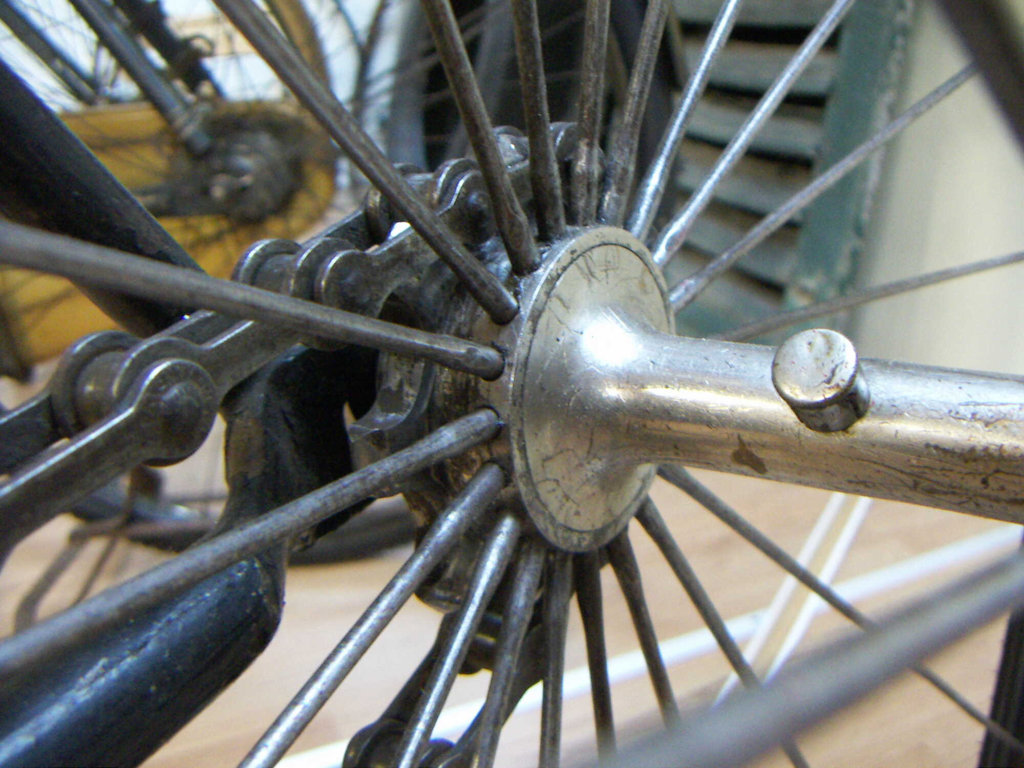

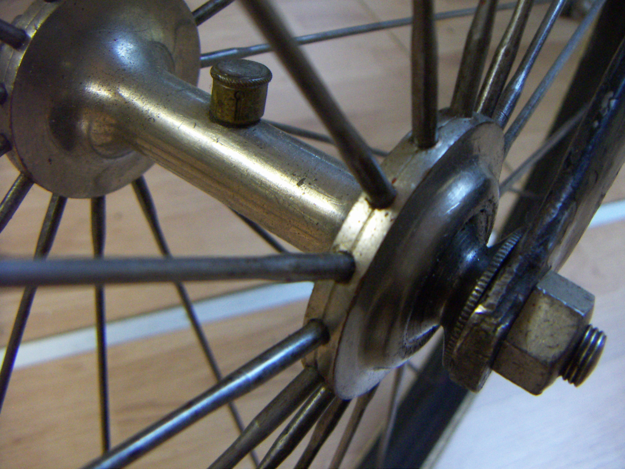

Bayliss Thomas
Bayliss Thomas
Ik zou denken dat de overgang tandwiel-naaf net bij die eerdere onregelmatigheid ligt ,dichter bij het tandwiel awh.
Of heb je beter zicht op de naaf?
De achternaaf van m`n Bayliss thomas ,daar gaat het tandwiel over de spaakflens heen zoals op de foto te zien is. Dit alles ook weer onlosmakelijk.
achternaaf B.T.
achternaaf B.T.
bartje
Berichten: 184
Re: Antieke fiets
Bericht door bartje »
Hallo Maarten,
Ik heb net het tandwiel nog eens bestudeerd.
Ik kan niet direct iets anders vinden. Ook niet bij de eerdere onregelmatigheid.
Ik zal morgen bij klaarlichte dag nog eens zoeken.
Groeten en bedankt,
Bart

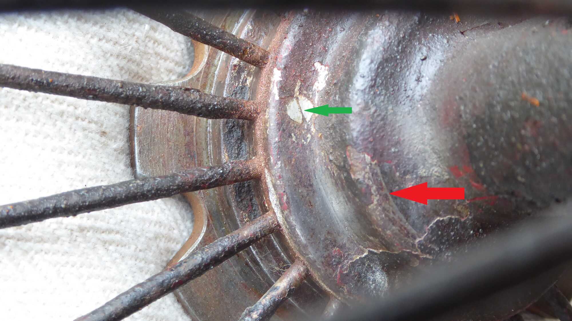

bartje
Berichten: 184
Re: Antieke fiets
Hallo Kenners,
Ik denk dat ik het antwoord heb.
Op de flenzen van mijn voornaaf zijn deze merklijnen ook getrokken.
De visie van Maarten W i.v.m. het snel bepalen van de positie van de spaakgaten zou weleens kunnen kloppen.
Ik denk dat het ook een veiligheid was, om zeker te zijn dat de gaten op de juiste plaats geboord werden.
Het vervaardigen koste waarschijnlijk best veel tijd/moeite, dus uitval konden ze zeker missen.

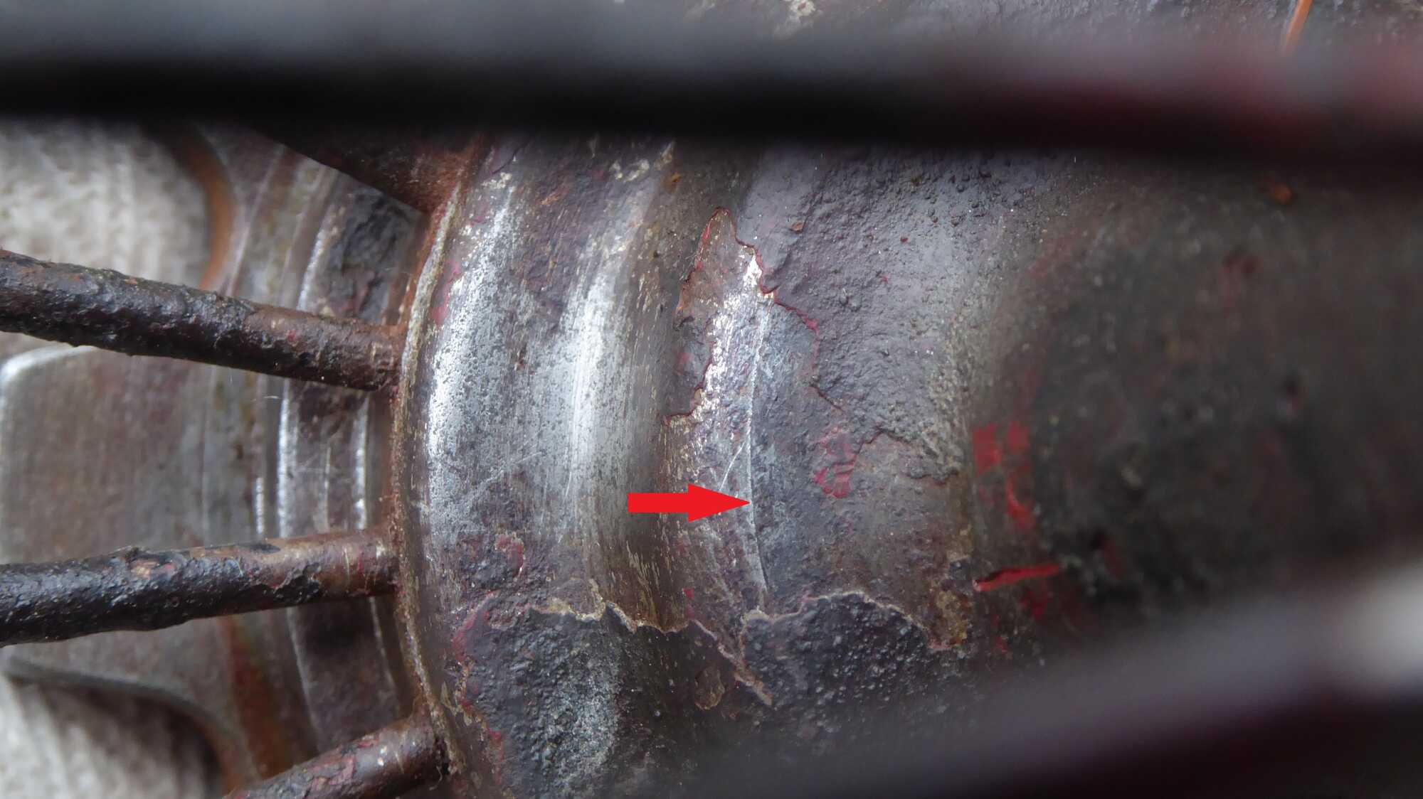

Ik even zoet geweest, maar denk gevonden te hebben waar het tandwiel en de naaf verbonden zijn.
Zou dit de plaats kunnen zijn waar het tandwiel en de naaf verbonden zijn?
Een andere mogelijkheid zie ik niet.
Dat zou betekenen dat de tandwielkant dan uit drie delen bestaat, want de twee pennen houden natuurlijk ook nog iets op zijn plaats.
