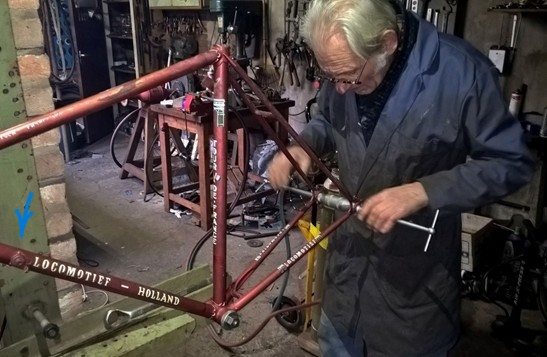

Bertus Slesker gebruikte al aangesoldeerde (Campagnolo) nokjes in de vijftiger jaren. Dat waren niet de korte nokjes van nadien maar complete nokjes mét plaatje (zie het blauwe pijltje). Bijgaand de 1955 Locomotief Tour de France van Rutger Murk, Harrie Dijk uit Vianen aan het werk....
aangesokdeerd nokje locomotief.jpg (53.72 KiB) 7858 keer bekeken

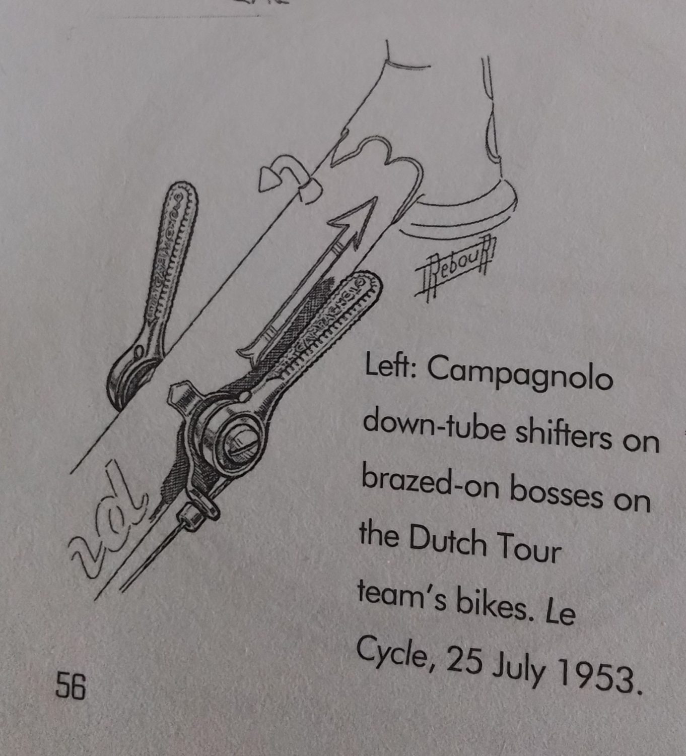

marco verbaant schreef: 31 jul 2025, 21.20 Bertus Slesker gebruikte al aangesoldeerde (Campagnolo) nokjes in de vijftiger jaren. Dat waren niet de korte nokjes van nadien maar complete nokjes mét plaatje (zie het blauwe pijltje). Bijgaand de 1955 Locomotief Tour de France van Rutger Murk, Harrie Dijk uit Vianen aan het werk....
Zelfs al treffend vastgelegd door Rebour in 1953! Waarschijnlijk omdat het de zowat enige fietsen waren die dit hadden destijds

Cyclissimo schreef: 3 aug 2025, 13.47 Zelfs al treffend vastgelegd door Rebour in 1953! Waarschijnlijk omdat het de zowat enige fietsen waren die dit hadden destijds
Een nog betere weergave.... :D

Mooie foto van Harrie aan het werk.

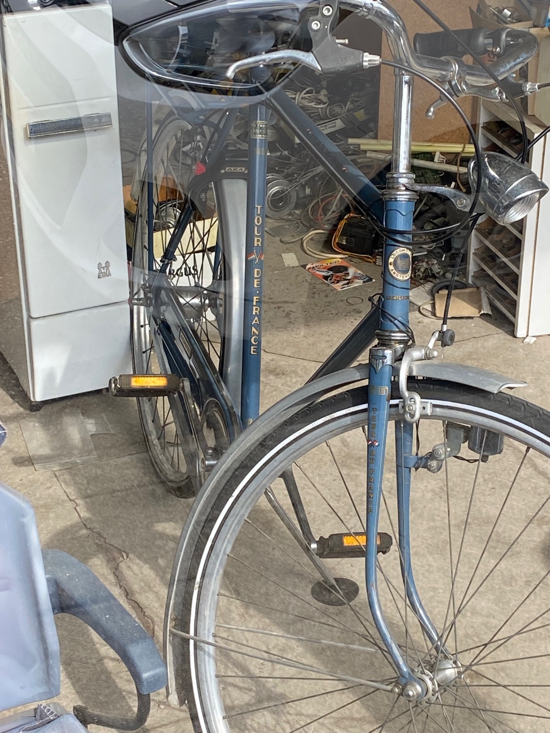

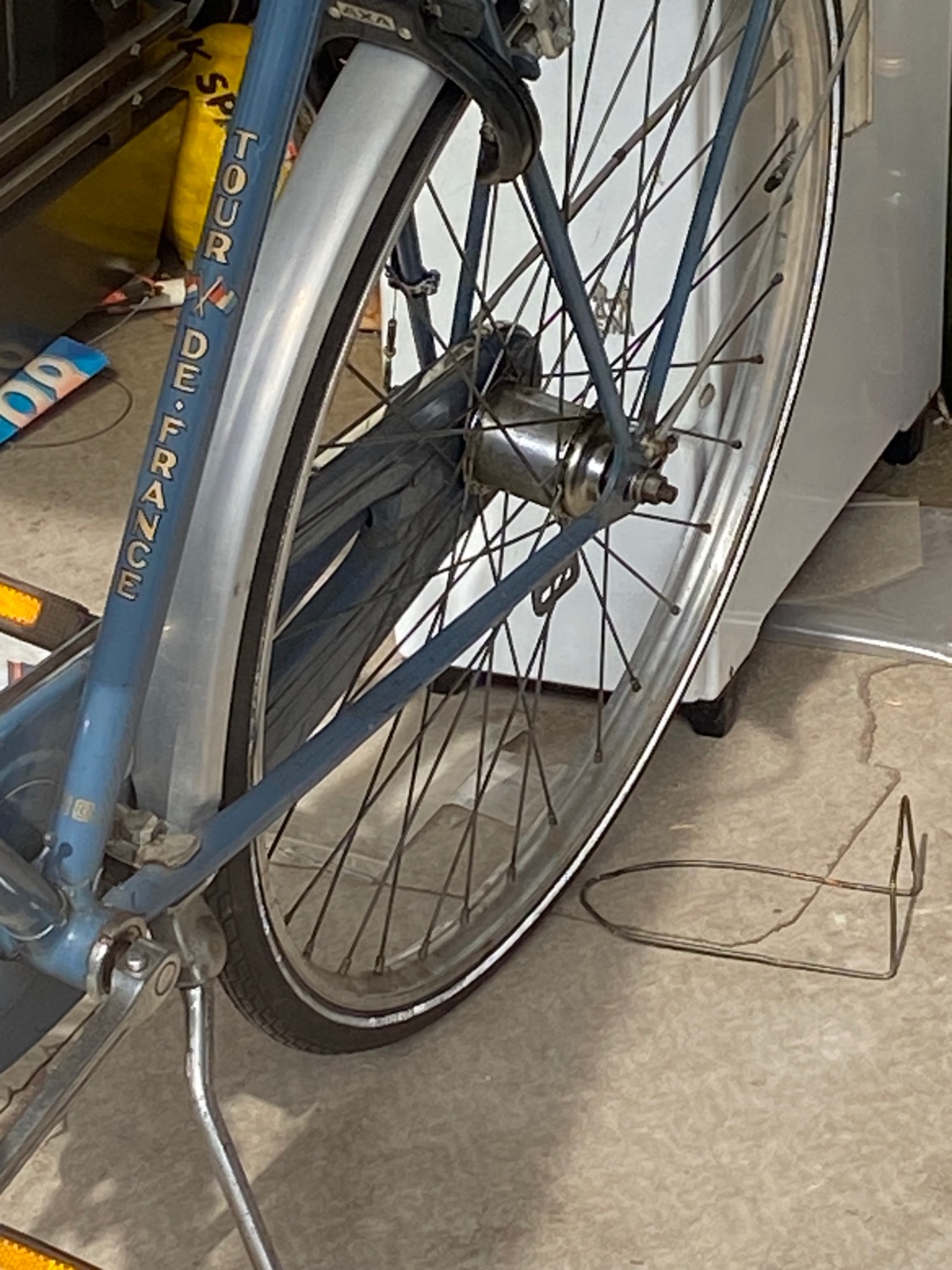

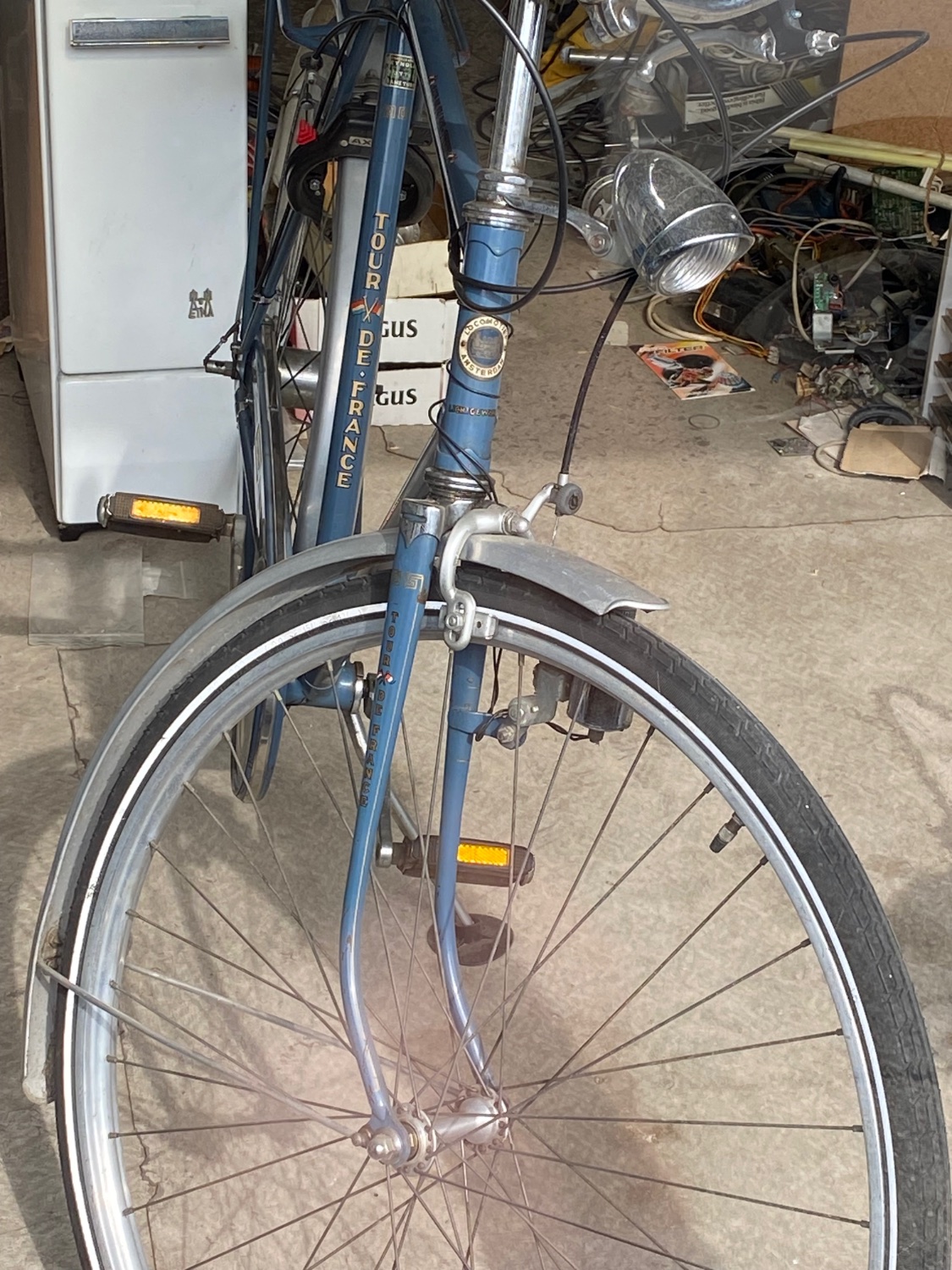

Gisteren tijdens een wandeling langs een rommelwinkel stond deze Tour de France in de etalage. Zaak was dicht, ik heb een paar foto’s door de ruit gemaakt.
Prijs stond er niet bij.
Heb ik potverdorie net mijn Locomotief boek uitgeleend.
Bouwjaar?
Uitvoering?
