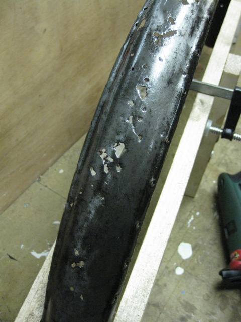

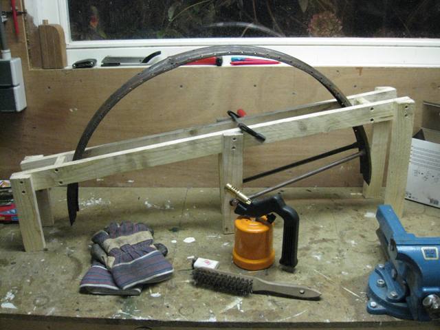

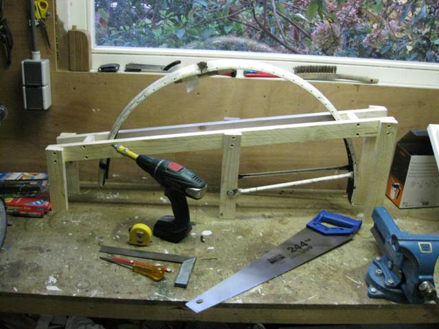

- Ik ben begonnen met het maken van een ombouw om te voorkomen dat het spatbord zou knakken/breken tijdens de bewerking (tip uit een verenigingsblad...)
- 1.JPG (59.08 KiB) 6957 keer bekeken

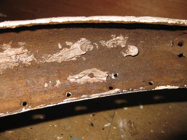

- Ik kwam toen al wat 'filler' tegen waarbij ik al wat vraagtekens had
- 1a.JPG (54.59 KiB) 6957 keer bekeken

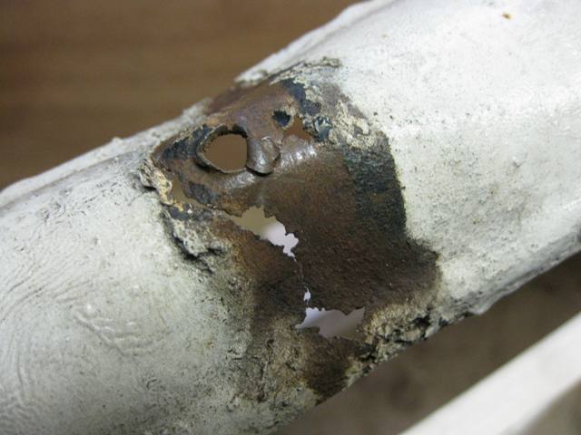

- Dit was het enige zichtbare probleem
- 1b.JPG (47.5 KiB) 6957 keer bekeken
- Met een gasbrandertje en een staalborstel heb ik vrij vlot en zonder alle troep die je van verfafbijtmiddel krijgt de verf en de lak verwijderd
- 2.JPG (56.19 KiB) 6957 keer bekeken

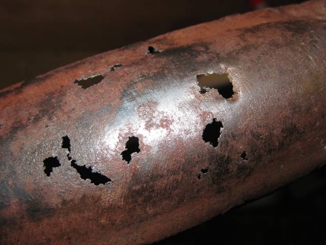

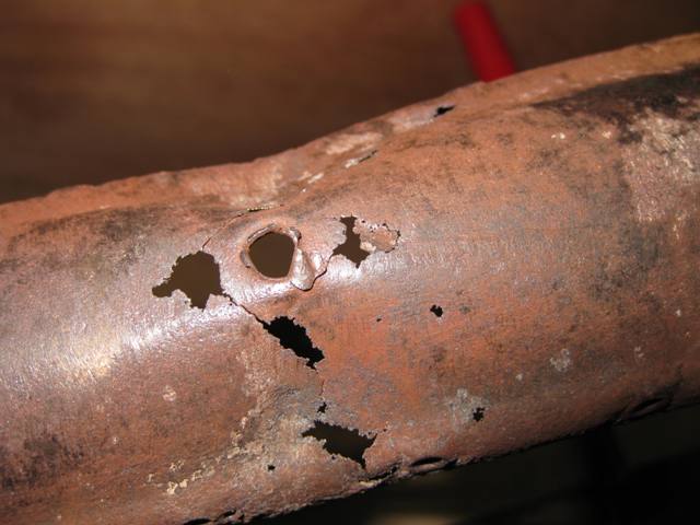

- En kwam ik alle gaten tegen... :(
- 2a.JPG (50.58 KiB) 6957 keer bekeken
- Het hoogste bevestigingspunt na verwijdering verf en lak...
- 2b.JPG (48.83 KiB) 6957 keer bekeken

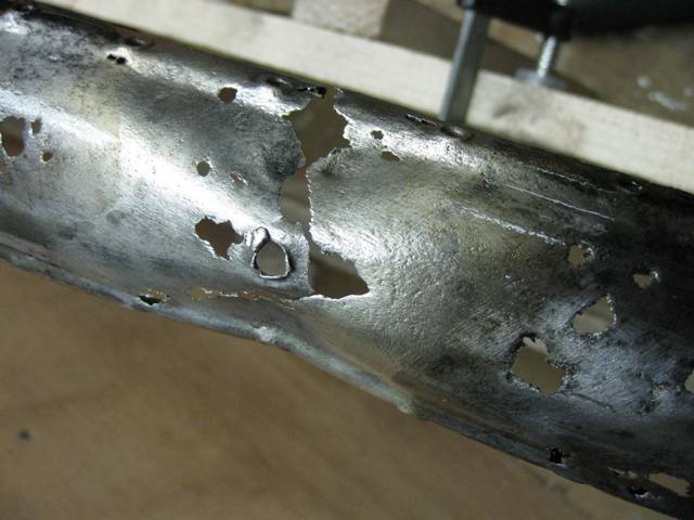

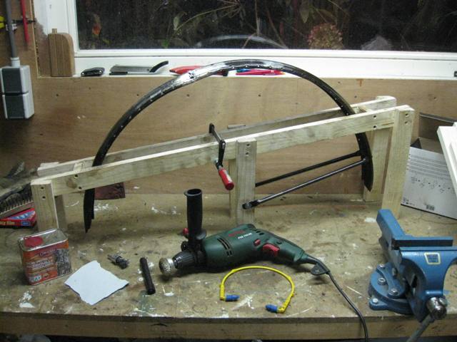

- Vervolgens heb ik alles geschuurd met wat staalborstels en schuurpapier
- 3.JPG (57.5 KiB) 6957 keer bekeken
- En kwam de ware aard naar boven...
- 3b.JPG (48.48 KiB) 6957 keer bekeken
- Ondanks de gaten is het scherm op zich nog voldoende stevig te noemen en wat mij betreft dus een restauratie waard. Wie heeft goede tips?
- 3a.JPG (48.03 KiB) 6957 keer bekeken

Ik heb een goede tip: zet dat andere spatbord erop
Maar even serieus, is de maatvoering van dat bord anders? Of hecht je aan origineel? Dat is dit spatbord ook niet meer als je volstopt met messing en plamuur....

Mijn gevoel zegt; "Jasper, het is zonde om het originele spatbord niet op te knappen, zoek uit hoe je dit het beste kan doen en regel het..."
Ik zou er minder gelukkig van worden wanneer ik het vervangende spatbord (wat enigszins afwijkt van het origineel) zou vervangen.
Tja, en dan zit je er aan vast hea...
Mijn gevoel wint over het algemeen vaker dan de rationele gedachtegang. In de rationele gedachtegang doe je uiteindelijk toch altijd concessies.
Het spatbord zal dus inderdaad hersteld moeten worden.

Gewoon de binnenkant met polyester bekleden, zou ik proberen.

Dat ziet er ernstig uit en zal ook veel tijd vergen om weer dicht te krijgen.
De discussie is een fiets een ''magisch geheel''(gevoel) of een verzameling onderdelen (ratio) maar even ter zijde lees ik dat je er wel voor wil gaan.
Een manier waarmee ik ervaring heb is het oplappen van een spatbord met kopergaas. Ik knip en vorm dan kleine stukjes gaas
voor in de gaten en een beetje over de rand (0,3mm). Vervolgens soldeer ik met tin en vloeimiddel het gaas vol en vast met de omgeving.
Deze omgeving moet roestvrij zijn om hechting te krijgen.
Het werkt goed en na schuren zie je aan de buitenkant eigenlijk niets meer van de reparatie.
Koper gaas is het materiaal wat je ook ziet in benzine filters
. Ik zou zo niet weten waar je dat zou kunnen vinden maar ik heb eventueel nog wel wat liggen.
