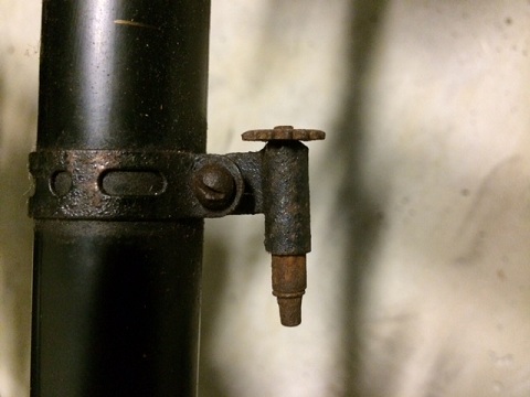

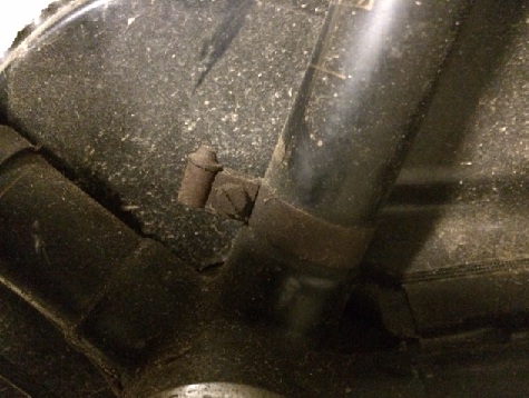

Vraag: Dit lijkt mij een fietspomp houder voor boven en onder. Wat voor soort pomp hoort hier bij, en is de onderste bevestiging nog heel? graag advies

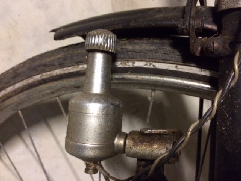

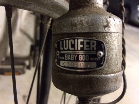

De Dynamo is van Lucifer type Baby 800 met serienummer K393020
Prachtig exemplaar dik onder het vuil van de stal. Water en een sopje zal straks veel veranderen denk ik.

Mooie fiets. Ik had ooit een Gazelle die veel op de jouwe lijkt en daar zat een zwarte metalen pomp op van het engelse merk Bluemels. De pomp heb ik nog steeds maar zit nu op een andere fiets.
De pomphouders lijken me wel intact want er hoeft maar een verende houder te zijn.

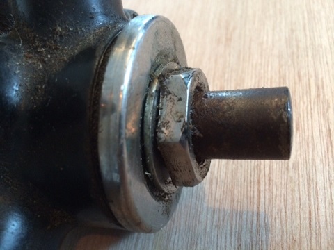

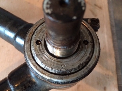

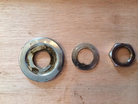

Montage is begonnen, alle grote onderdelen eerst verwijderen en opslaan. Start met het frame en de trapas. Afgelopen veel onderdelen eerst in de kruip olie gezet, om vervolgens de volgende dag rustig los te draaien.
Het frame is leeg op alleen de trapas na, en daar heb ik toch de experts voor nodig hoe nu verder te demonteren. Ik weet ook nog niet welke trapas erin zit.

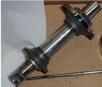

btn1965 schreef:Het frame is leeg op alleen de trapas na, en daar heb ik toch de experts voor nodig hoe nu verder te demonteren. Ik weet ook nog niet welke trapas erin zit.
duidelijk een Thompson trapas.
De asmoertje los, één cup van de as draaien en het zaakje valt er zo uit. Zorg dat de andere cup op haar plaats blijft, dan hou je dezelfde as uitlijning.
Identiek exemplaar op onderstaande foto.
Let wel op, er zitten nog kogels (of kogelringen) in. Die staan niet op deze foto.
thompson kaasboer.jpg (32.82 KiB) 6619 keer bekeken

@ed, dank voor je antwoord. In het boek van Bert Alfrink lees ik " De as wordt vanaf de rechterkant in de bracket geplaatst en aan de linkerkant wordt de stelconus met linkse draad op de as geschroefd. Er staat er alleen niet bij hoe ik die stelconus los krijg. Is daar een speciale sleutel voor?
Waarom stilstaan
Berichten: 3348
Re: Gazelle herenfiets van de kaasboer
Even voor de duidelijkheid: Op de as zitten twee conussen. De cups zitten in het bracket geperst.**
Een gewone as heeft meestal alleen een stelconus aan de linkerkant. Een reparatie-as heeft twee stelconussen, één voor de kettinglijnafstand en één voor de speling.
**Dit is overigens niet bij alle systemen het geval. Mijn Fauber-trapassen op de Zweedse legerfietsen (one piece bracket-crancks thompson) hebben ingeschroefde cups.
