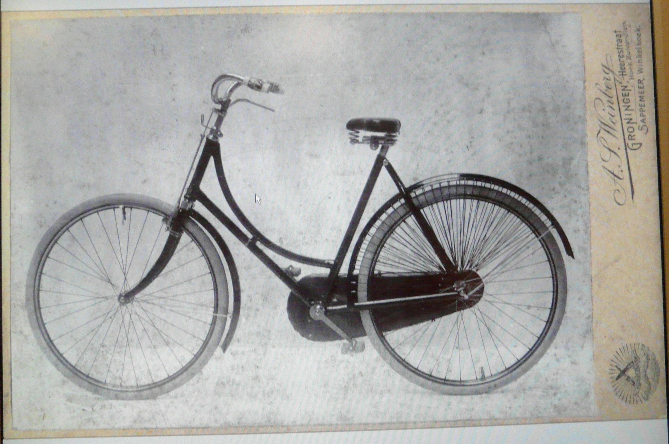

Maarten, misschien is dit een aardig prototype voor jouw restauratie.
- dames ca. 1905 (2).JPG (829.53 KiB) 7159 keer bekeken
- Berichten: 2777
Re: Bijzondere Fongers trapas
Hoi jos,
Ja fraaie foto!

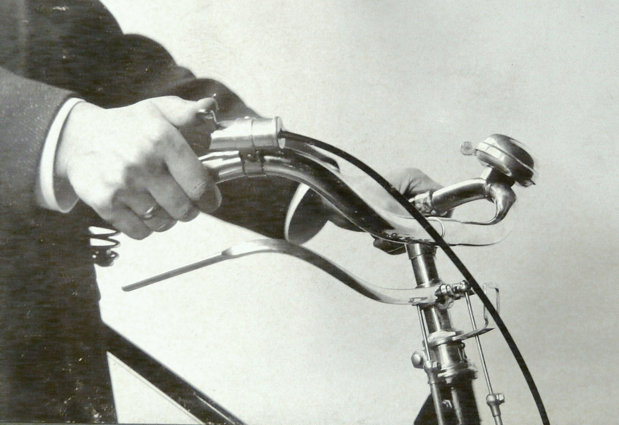

Ik ken `m uit de beeld bank (zie ook de foto die Maarten B plaatste) maar dat het een soort aanzichtkaart (reclame?) was dat wist ik niet.
Dit model is waar ik me de afgelopen jaren op gericht heb qua onderdelen en nu nog kloppen de erbij gevonden onderdelen met de foto.
De rem goed namaken gaat een heel eind maar ik blijf puzzelen op het stukje waar de vaste beugel om het stuur zit geklemd.
Daar zit een bus met een bout maar in sommige gevallen ook nog een stripje onder de remgreep door om de rem een eindaanslag te geven denk ik.
Er zijn in de beeldbank helaas geen foto`s te vinden die helemaal verklarend zijn.

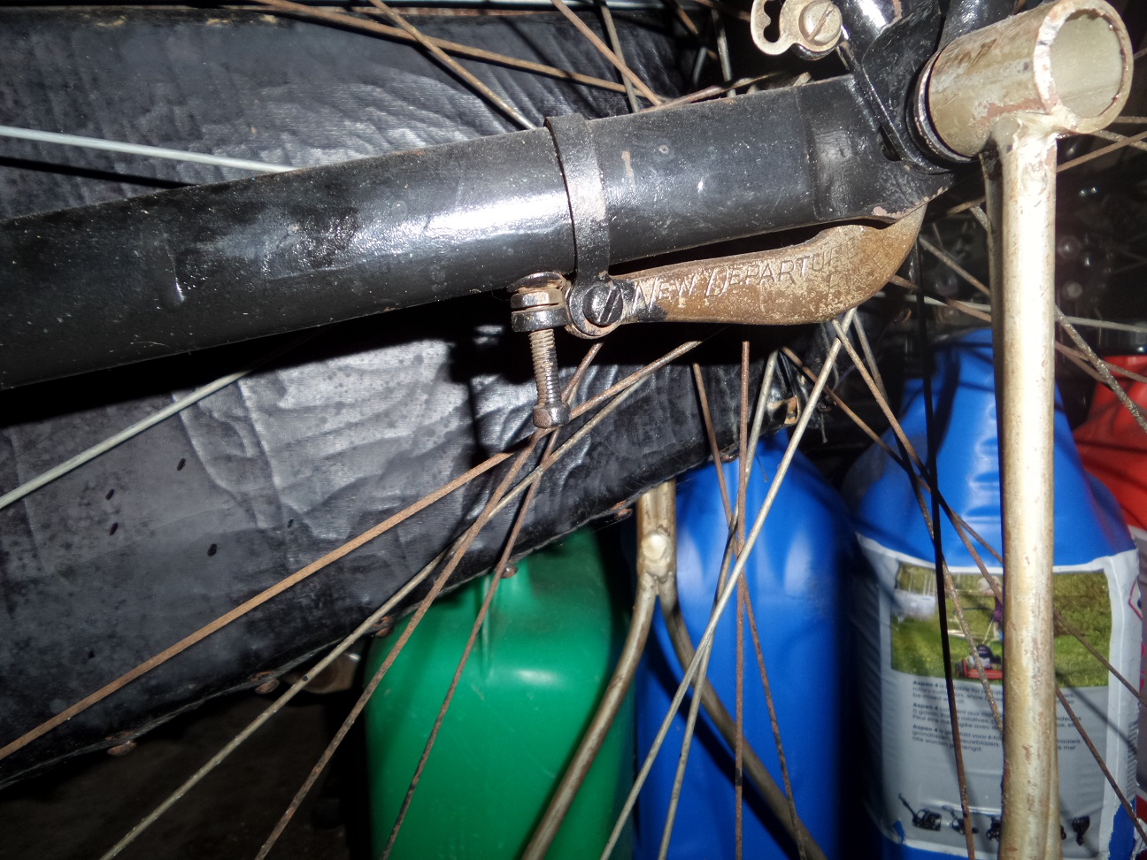

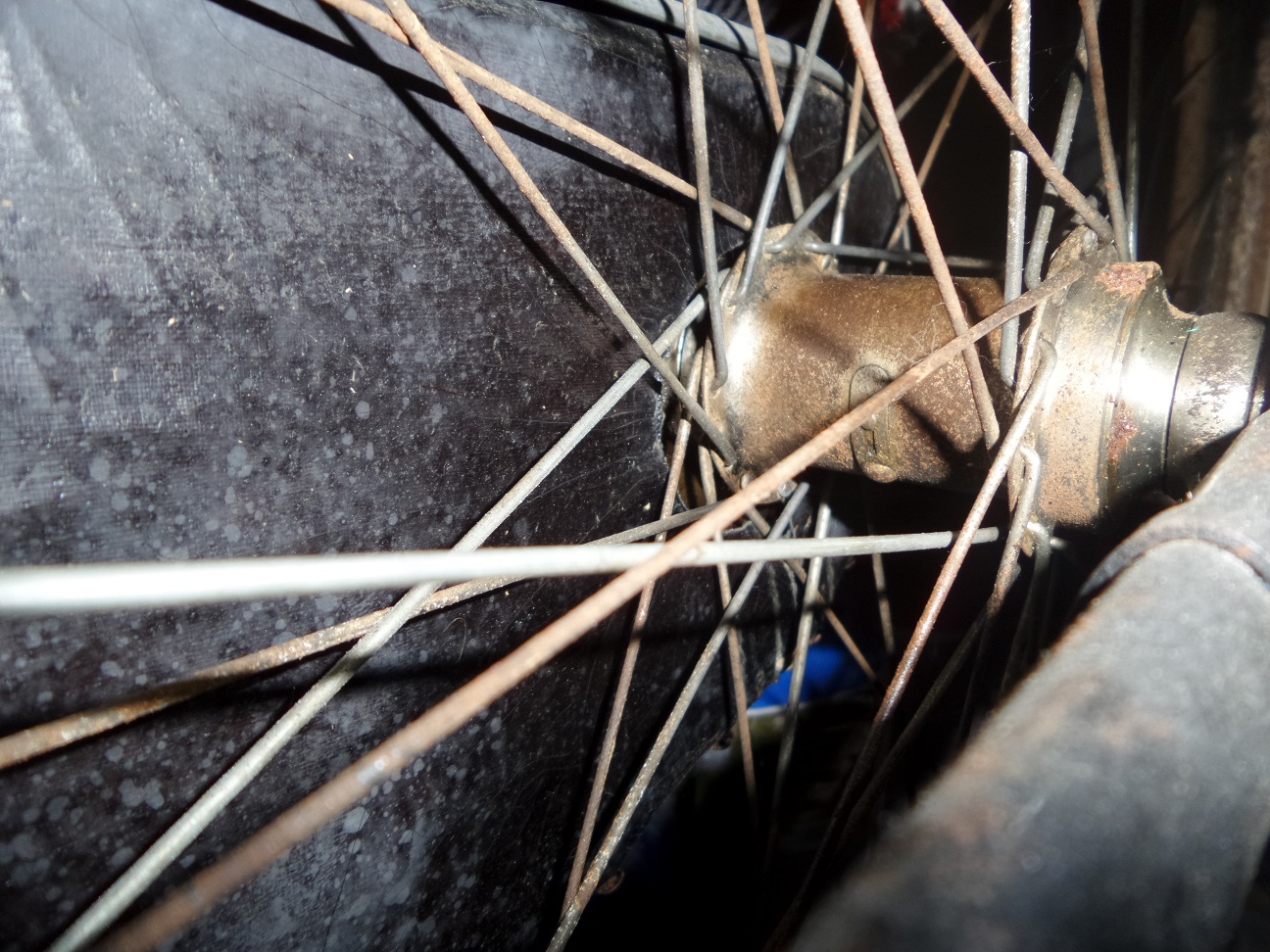

Ha Jos dacht ook dat het niet klopt ,maar heb een fongers met een nr in de 83000 die inderdaad de afgebeelde departure naaf bezit
zal wel later geplaatst zijn want het is een bd model
groet Jan
groet Jan

De rem van het kruisframe van de foto is wel een bijzondere omdat twee stangen met een hendel opgetrokken lijken te worden.
Voor en achterrem . Daar zit trouwens ook dat onderdoor lopende beugeltje op dit keer met een voor mij onverklaarbare schroef aan de voorkant.

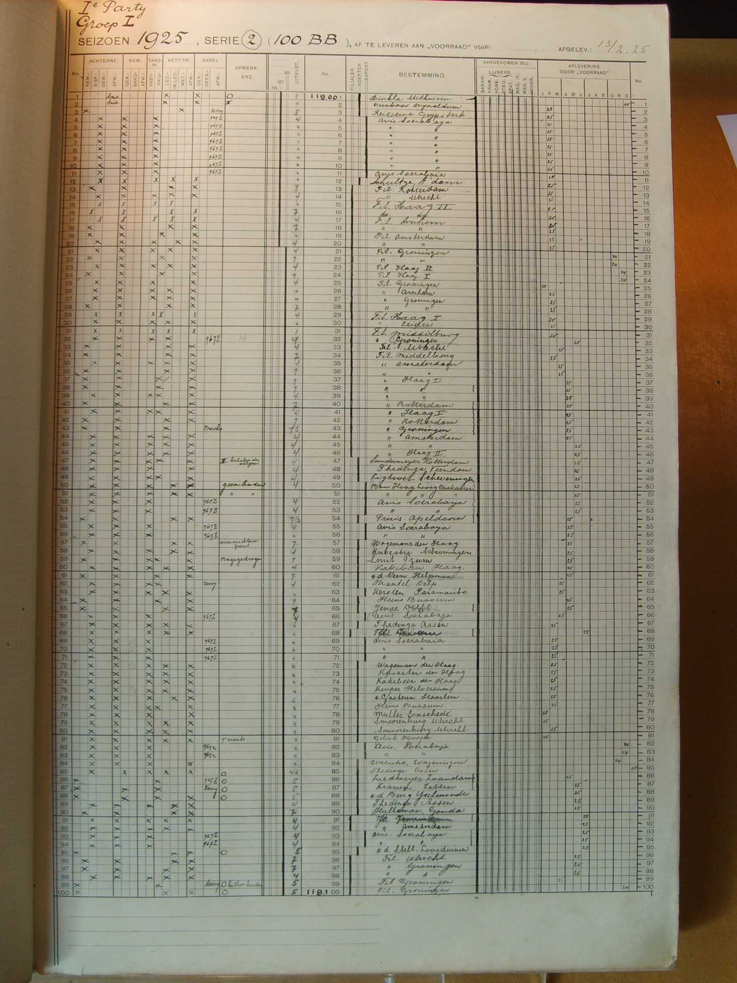

Ik heb nog eens gekeken naar het garantieblad van de 100 BB fietsen batch van mijn 1925 BB.
In de kolom achternaaf, de eerste kolom staan 7 BB`s aangekruist met een rem in de achternaaf.
Die rijwielen hebben ook uitrusting 5 : vrijwiel met terugtraprem.
7% BB`s in dit geval waren dus in een eenvoudigere uitvoering
en daarnaast is de eerste van de reeks een uitrusting 1 wat inhoud dat ze is uitgerust met een vast tandwiel een geen remmen.
En dat op een BB! Heel onwaarschijnlijk maar het staat er toch en blijkbaar is het luxe beeld dat we hebben van dit type fiets voor een aantal mensen destijds niet doorslaggevend waar het om keuze van de remmen ging. Andere perceptie.
Dus ik zou denken dat even zo goed een enkele BD ook uitgerust kan zijn met terugtraprem.
Wel goed aan dit jaar van de seriegarantie boeken is dat ze een groot deel van de fiets beschrijven. Bij mijn BB (no 33) staat iets vreemds. Het is uitrusting 4 ->vrijwiel met bij het model behorende remmen. Maar in de kolom achternaaf staat 3 versnellingen. foutje? het zou dan een 7a of 7 b moeten heten.
Ik heb er in ieder geval een S.A. model K in gezet (voordeel van de twijfel!).

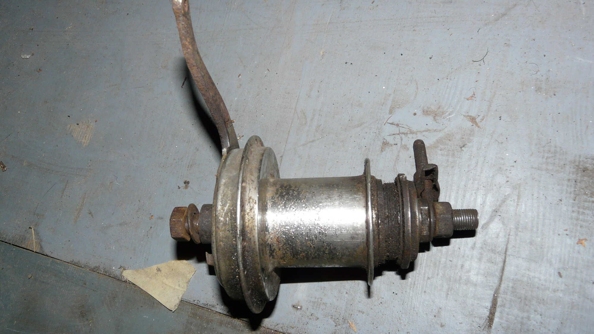

Ik heb advies nodig hierover en dit lijkt me het goede adres.Maarten Waarlé schreef:Ik kwam er ook een F&S twee versnellingen naaf tegen.
Ook die maar even gedemonteerd om te zien wat het voorstelt.
Erg mooi in haar eenvoud. De versnellingen spelen zich geheel af in de aandrijfkop. Een kettinkje hoort te zitten aan het beweegbare tandwiel op de as .In ongespannen situatie grijpt het tandwiel in de aandrijfkop. Daar zitten tanden in. het planeetstelsel (2 planeetwielen) zit dan vast en dan heb je een direkte overbrenging. Trek je het zontandwiel over de as naar buiten dan schakel je het vast aan de as en ontstaat er een aandrijving via de tandring- vaste astandwiel en planeetwielkooi met aandrijfkop.
Het is dan een lagere versnelling. Vandaar ook het relatief kleine kettingwiel (18t) dat geeft in de hoge versnelling een zwaar verzet.
- Berichten: 2777
Ik heb niet echt de praktijkervaring met deze naaf die je zou wensen om uit ervaring te kunnen zeggen;oh dat is dat zus en zo.
Ik zou als het niet wil werken de as nog eens los nemen en dan kijken of je het tandwiel door middel van het kettinkje ook daadwerkelijk in de conus met de ribbeltjes kan trekken.
Dat is de positie waarin het centrale zonnetandwiel ook echt vast komt te staan. De aandrijvende tandenkrans kan in die positie niets anders dan de planeetwieltjes aandrijven die de aandrijfkop in vertraagde beweging doet draaien .
Ik kan me voorstellen dat als de as te veel naar de rem-kant gemonteerd is de sleuf in de as eerder op houd dan waar je het tandwiel naartoe wil bewegen in die lage versnelling. het grijpt dan niet in in de conus. Zo maar een gedachte...
