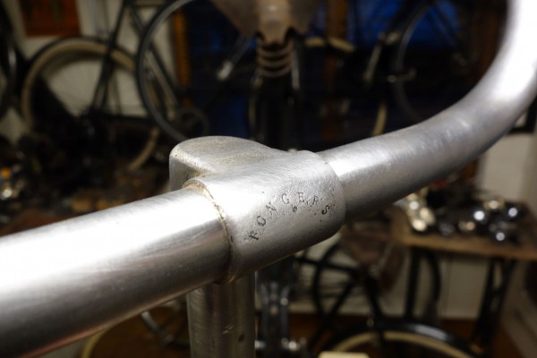

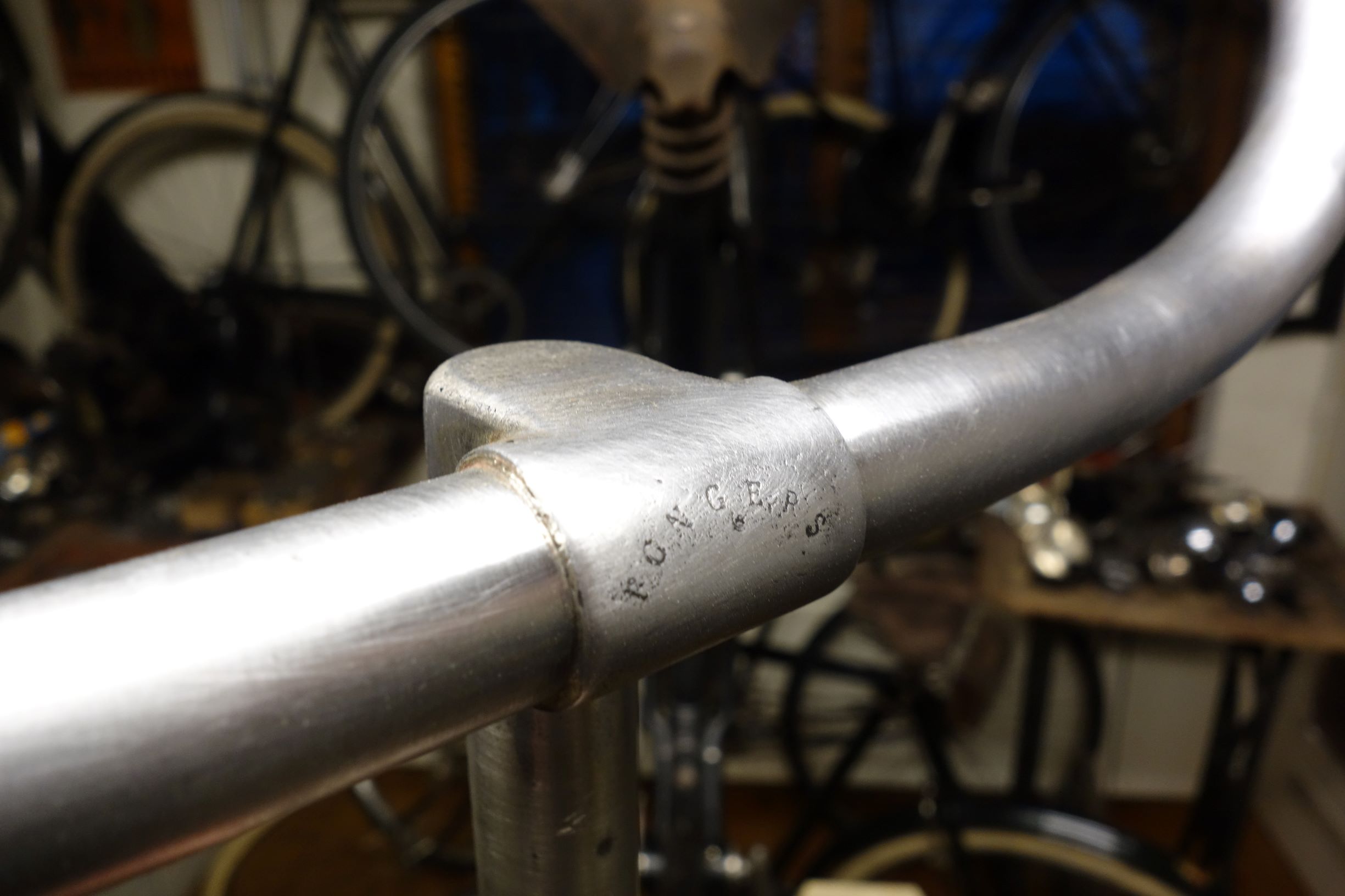

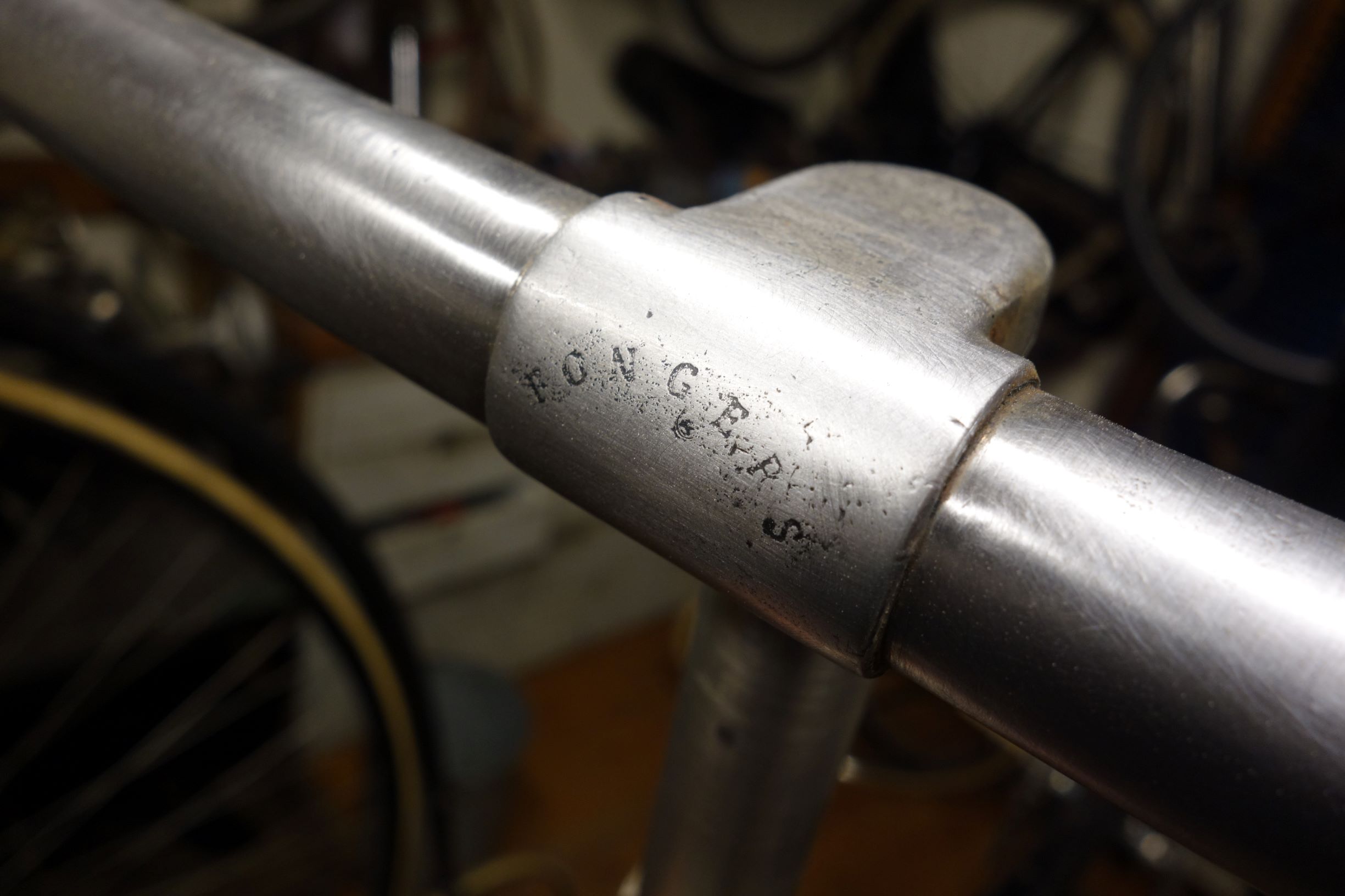

Maarten Waarlé schreef: 7 jan 2021, 19.36 Het stuur gaat in het midden nog de tekst Fongers in een boogje krijgen. Heel even hebben de Fongersfietsen met de toen modernere stuurlug nog het ronde oude logo gehad. Dat is op een beeldbankfoto nog te zien.
Interessante informatie! Ik ben benieuwd of er leden zijn die zo’n stuur nog ergens hebben liggen. Ik ben er nog niet eentje tegengekomen in ieder geval.
En mooi om te zien dat aan alles (inclusief de plaatjes op de velgen) wordt gedacht!
Berichten: 2761
Re: Fongers BDG 55 21624
Nou, zou leuk zijn als er nog zo`n stuur tevoorschijn komt.
Het is maar heel kort zo gemaakt . In de fotocatalogus van 1906 staan vier fietsen afgebeeld met een stuur met voorbouw.
De andere fietsen hebben nog dat stuur dat recht op de stuurbuis staat.
Slechts een fiets (een HZ) is afgebeeld met omgekeerde remmen met kabels door het stuur.
In 1907 is het algemeen gebruikt maar in 1908 hebben de sturen vermoedelijk al een rechte FONGERS benaming voor
op de lug.

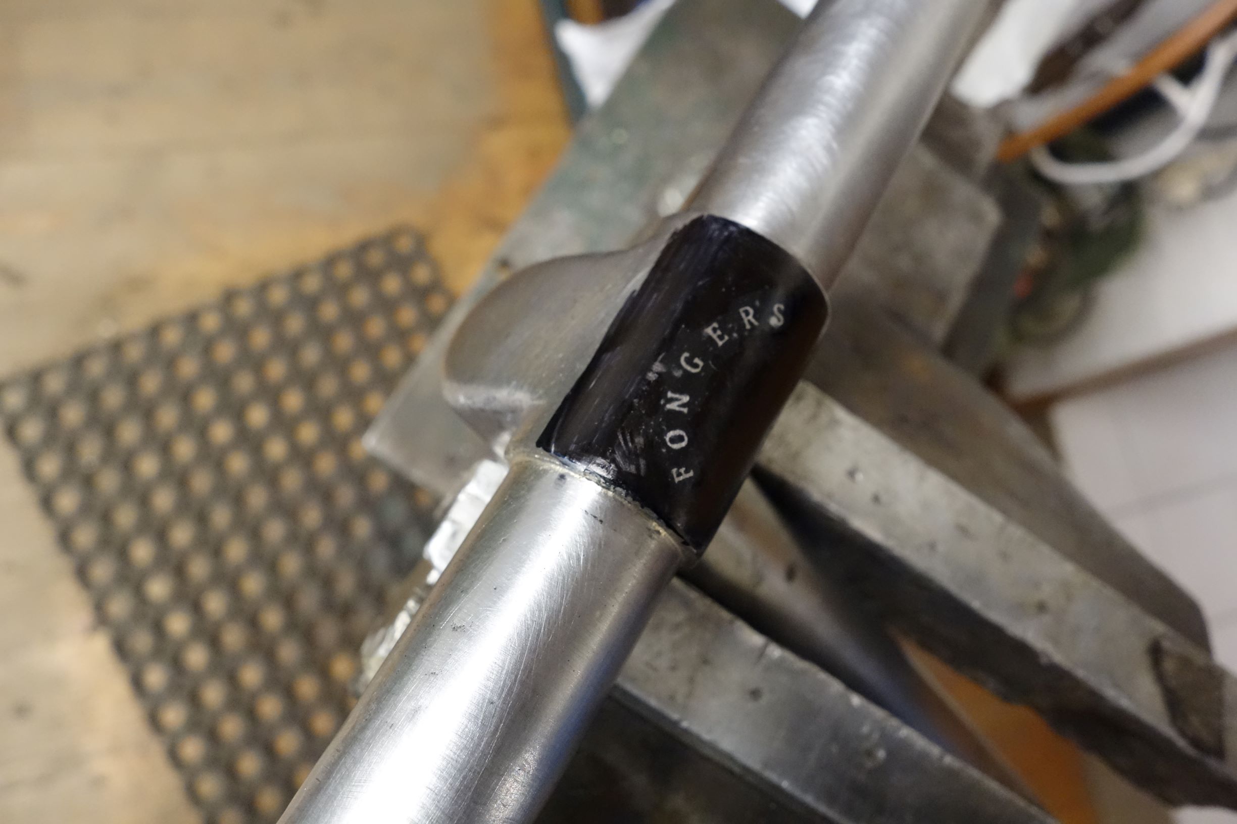

afgelopen zondag de Fongers letters maar eens geëtst.
Uiteraard eerste keer zonder resultaat de inkt proberen over te zetten. In tweede instantie het stuur warm gestookt en dan gaat het veel beter.
Natuurlijk de tweede poging totaal scheef maar de derde ging redelijk.
tekst op het stuur overgebracht

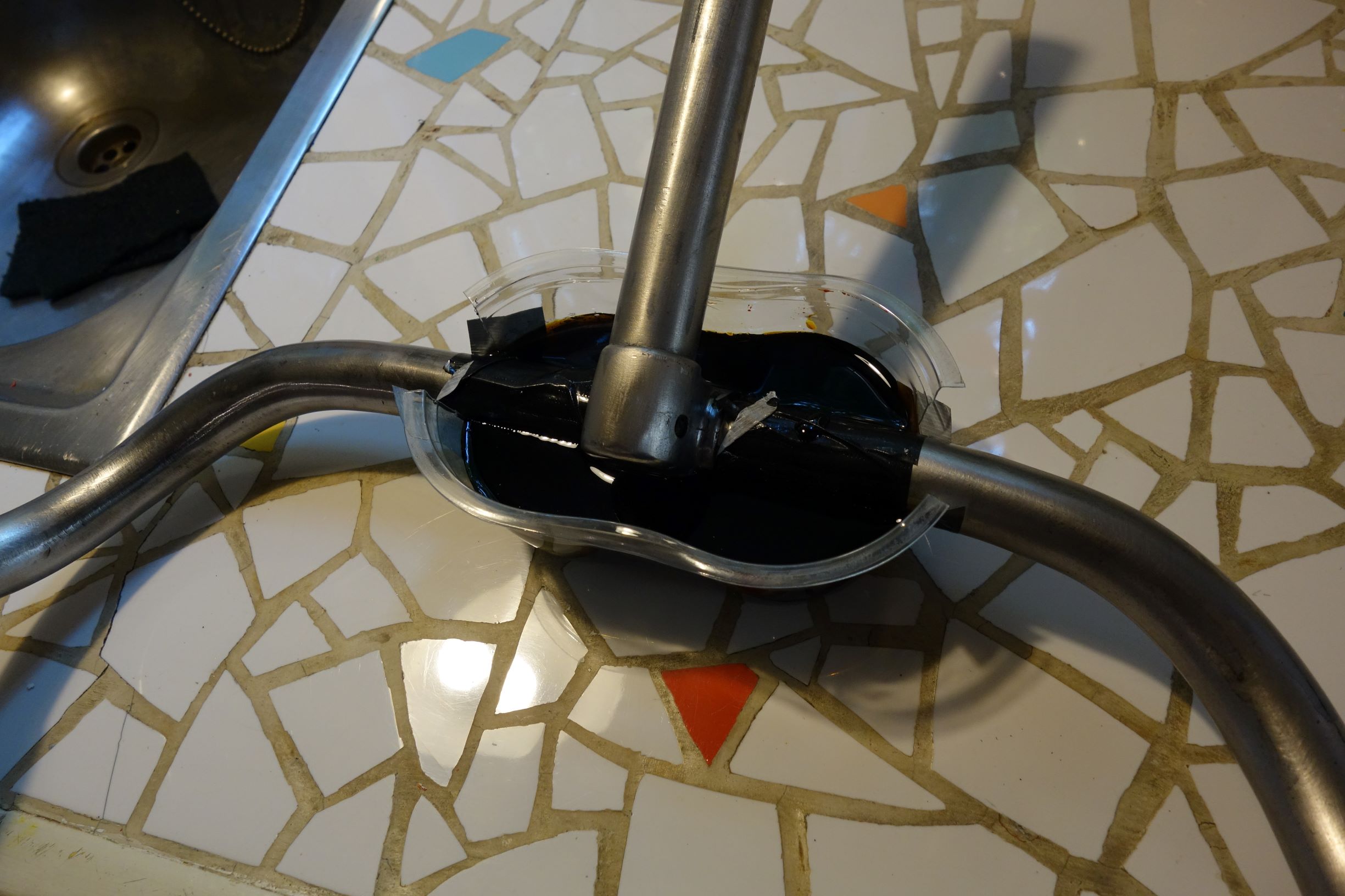

etsen in een pindabakje
Je ziet wel dat door het lange weken in de ijzerchloride het omringende staal langzaam aan ook gaat oplossen.
Het heeft al mat al een uur of 2 in het bakje gezeten.
Dat lange proces geeft de putjes rond de letters. Beter afplakken voorkomt het wel voor een groot deel
Maar eigenlijk niet zo verkeerd als je van plan bent om een oud geleefd plaatje te maken.
Dus nee van een leien dakje gaan dit soort eerste keren bijna nooit maar ik kan er wel de charme van inzien
En letters van de juiste maat en met schreven. Dat is het voordeel van deze techniek. Je kan de letters uitkiezen die je wil.

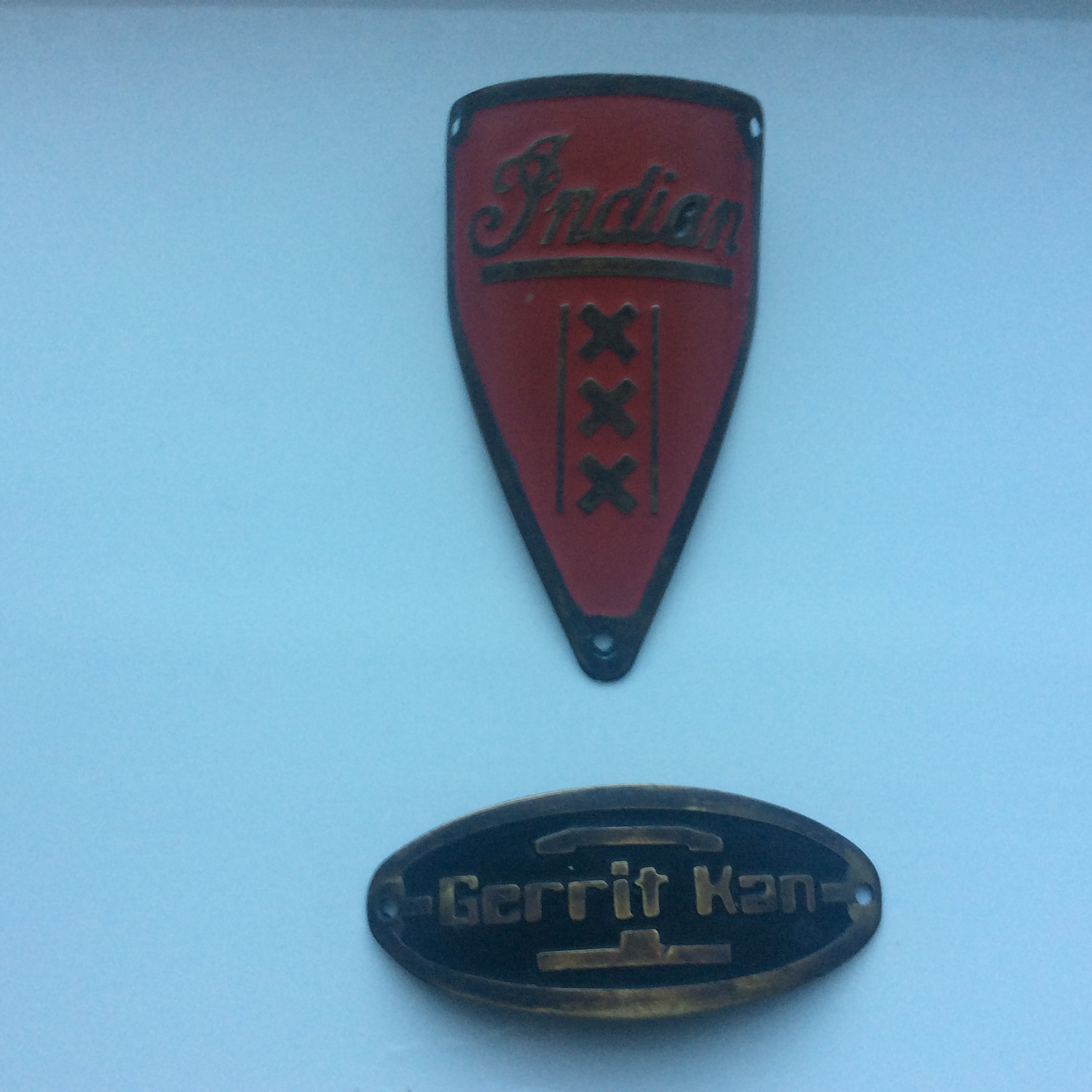

Iemand die ik ken via balhoofdplaatjes gebruikt die techniek ook .
Ik had hem een verzameling slechte balhoofdplaatjes gestuurd en kreeg m’n naamplaatje retour , de Indian heeft hij ook gemaakt op de restanten van een RIH balhoofdplaatje
arnoldus
Berichten: 402
Re: Fongers BDG 55 12624
Bericht door arnoldus »
Leuk zo'n naamplaatje wil ik ook wel

Ha ,ja dat is geinig Gerrit z`n naam op een plaatje.
Je kan er eigenlijk alle kanten mee op. Ook dus bij een verloren geraakt plaatje.
Voor m`n J-rad zal ik ooit eens iets moeten maken bijvoorbeeld.
Dat is zo`n geliefd plaatje dat je dat niet zomaar ergens gaat vinden denk ik.
