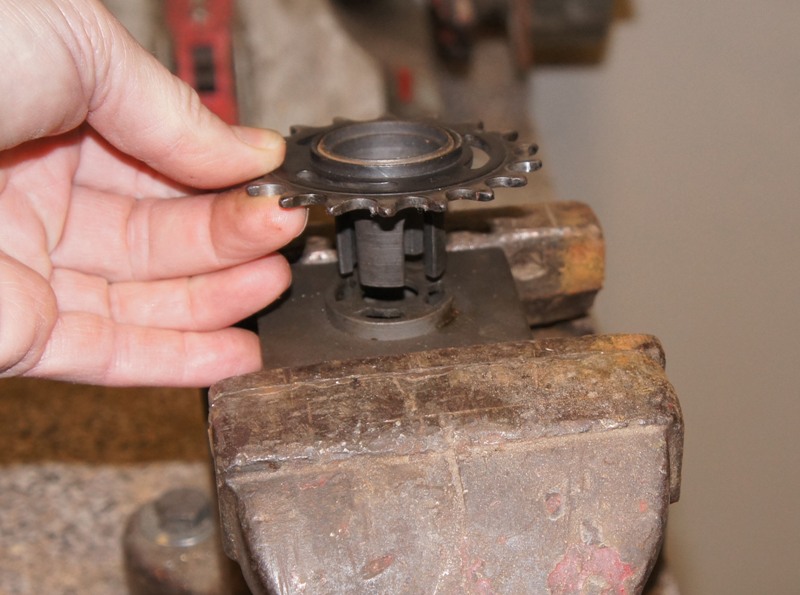

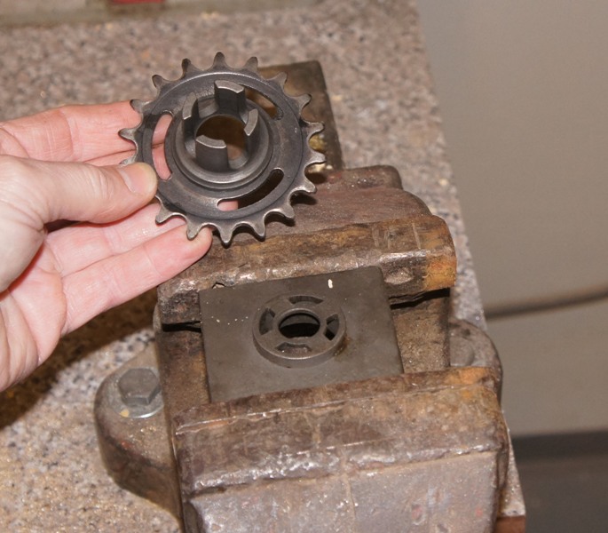

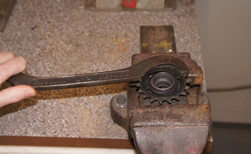

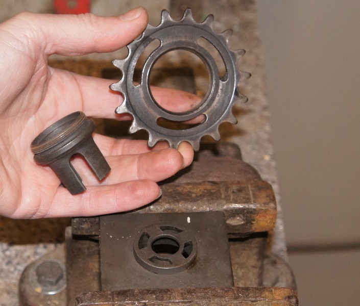

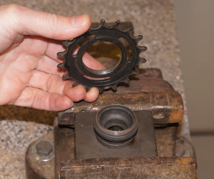

Om het tandwiel van de ingelopen drijfkop te demonteren heb ik een vastgelast koppelingsdeel gebruikt.
demontage tandwiel 1.JPG (144.18 KiB) 7621 keer bekeken
demontage tandwiel 2.JPG (149.2 KiB) 7621 keer bekeken
demontage tandwiel 3.JPG (134.45 KiB) 7621 keer bekeken
demontage tandwiel 4.JPG (145.92 KiB) 7621 keer bekeken
demontage tandwiel 5.JPG (140.29 KiB) 7621 keer bekeken
Op de foto is wel de nieuwe drijfkop te zien (fototoestel was niet snel genoeg om de oude vast te leggen :-))

Al een tijdje volg ik het Gazelle naaf verhaal, de truc met Bahco werkt wel degelijk, zonder beschadigingen aan de huls op te lopen, wel de sleutel (groot model) zo strak mogelijk op de huls plaatsen en vervolgens een steeksleutel dwars op de Bahco zetten (rechtsom = los)
