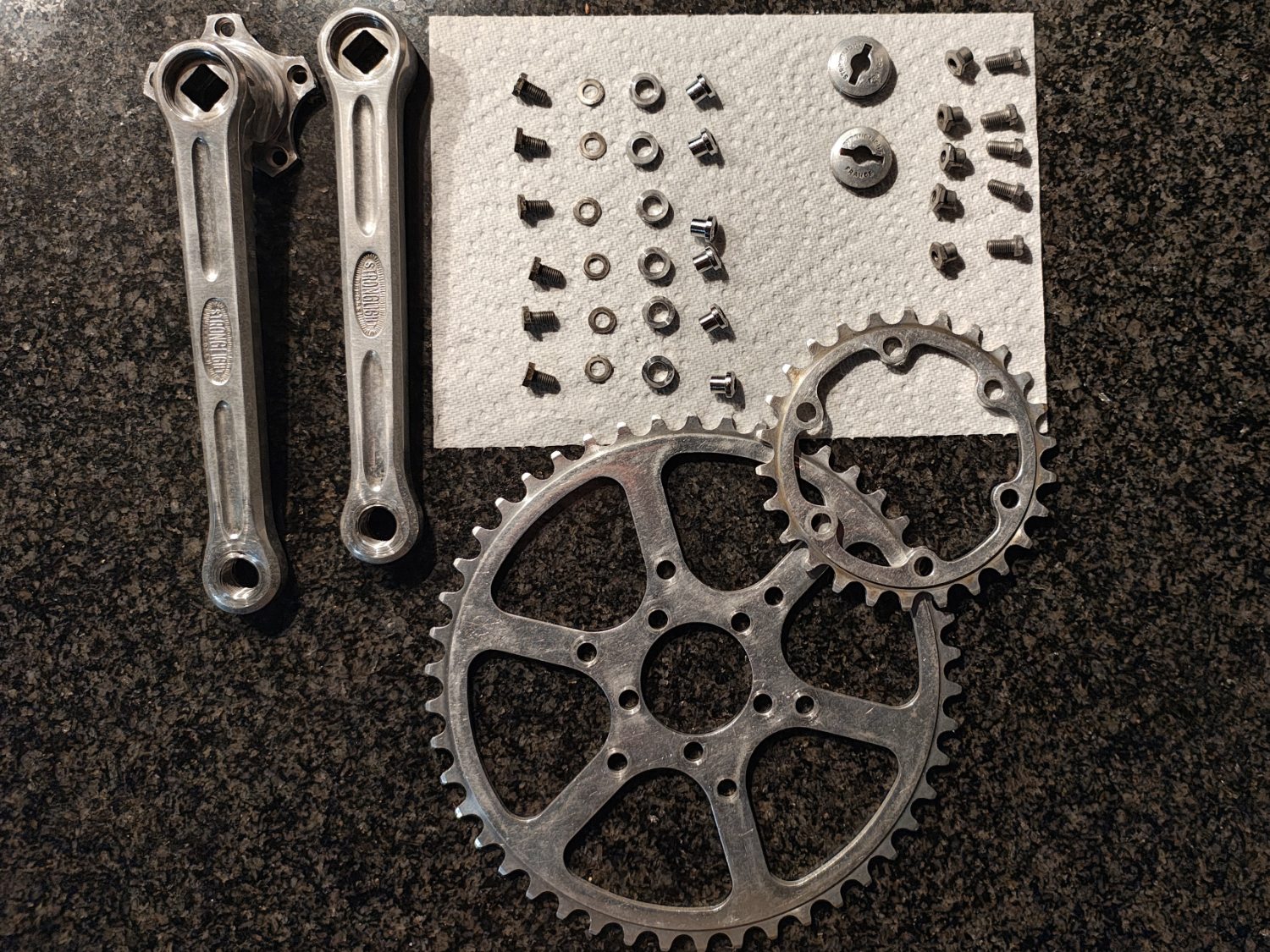

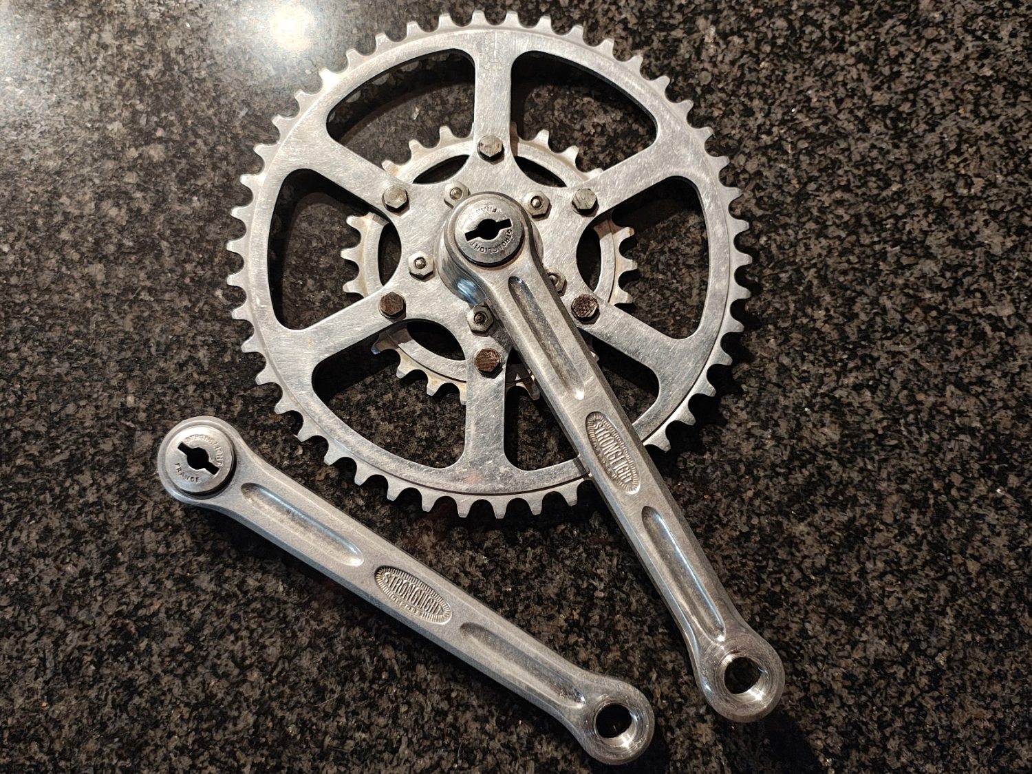

De bak getiteld T.A. / Stronglight maar eens ondersteboven gekeerd om te zien of ik voldoende ingrediënten had voor een leuk vakantiefietscrankstel voor volgend jaar.
Dat viel niet tegen: 46-tands buitenblad en 26-tands binnenblaadje van Spécialités T.A., Stronglight 49D cranks in 165mm (want Pogaçar) en voldoende boutjes.
Nu nog de rest ...

Mooie spullen, non-fixie. Nog ouderwets met zeskantboutjes aan de buitenkant, algemener zijn de latere inbusjes, ook bij TA.

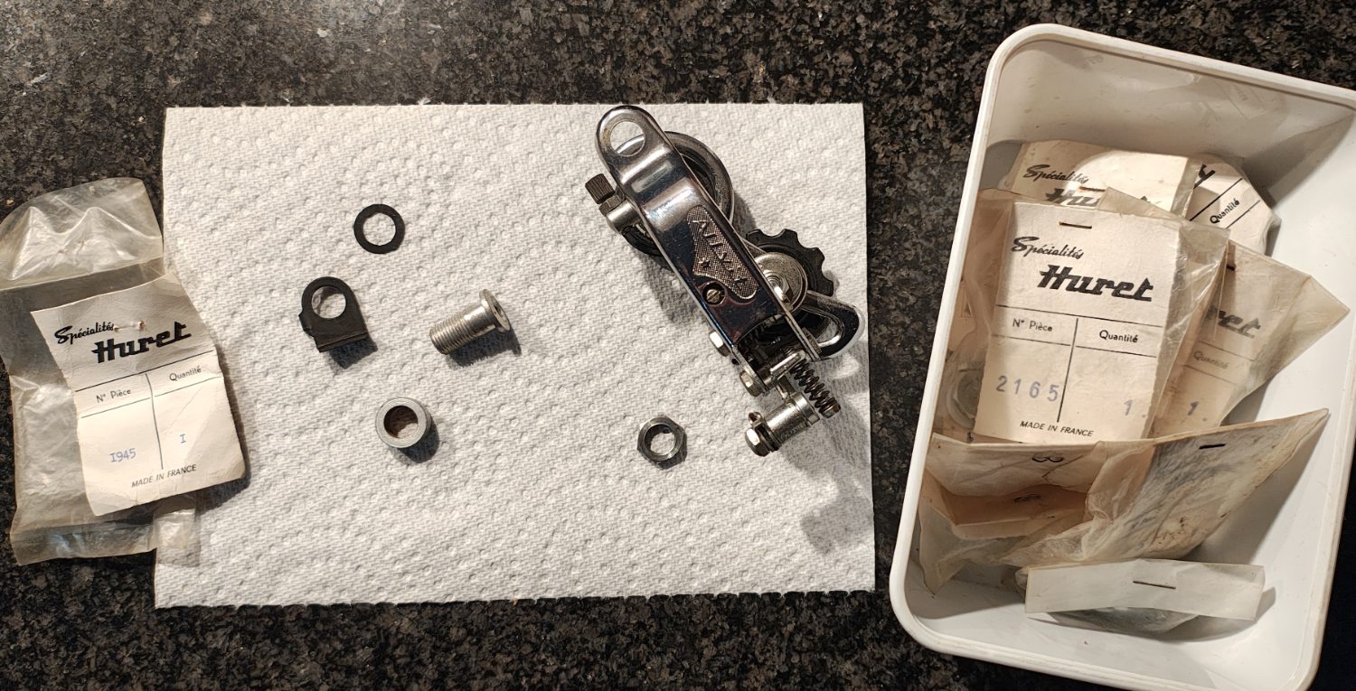

Na het samenstellen van het crankstel hierboven wilde ik aan mijn boîte de pièces voor het volgende project ook een bijpassende set dérailleurs toevoegen.
Met Stronglight 49D en T.A. was de Franse toon gezet, dus gingen mijn gedachten uit naar Simplex en Huret. Het beste dat ik in mijn bakken vond was een NOS Allvit. Daar heb ik wel goede ervaringen mee. En die kan bovendien een behoorlijk versnellingsbereik aan, hetgeen wel goed uitkomt gezien het wattage dat ik volgens Strava maximaal trap. :(

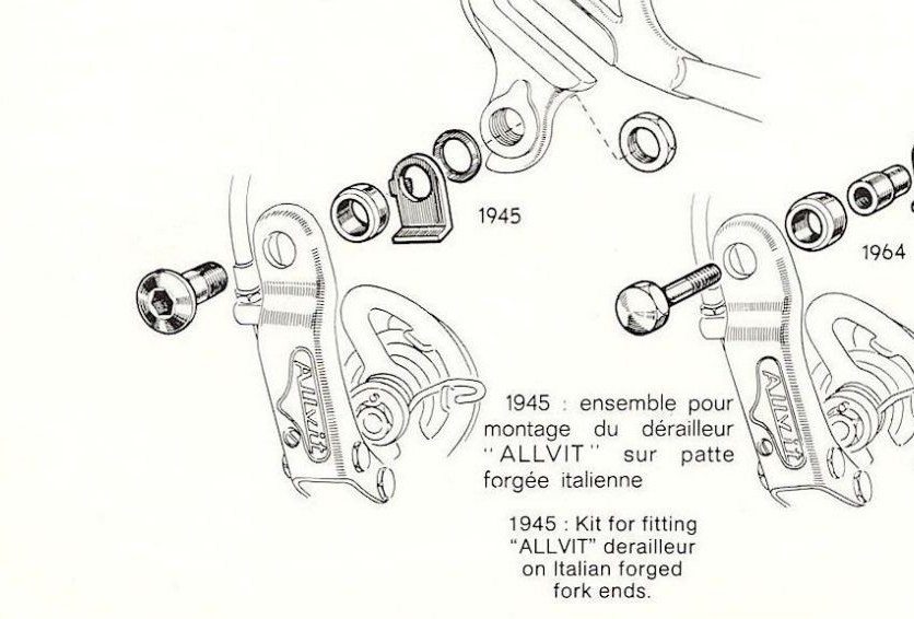

De dérailleur miste echter zijn montagebout, en omdat het te gebruiken frame naar alle waarschijnlijkheid een patte Italienne zal hebben, ging ik op zoek naar de benodigde onderdelen.
De documentatie van Huret gaf aan dat ik onderdeel nummer 1945 moest hebben:
Huret ref. 1945.jpg (72.79 KiB) 42923 keer bekeken
Nu had ik een tijdje terug een voorraadje Huret-onderdelen op de kop getikt, met toevallig daarbij, jawel, onderdeel 1945. Happy days!
1945 plus.jpg (285.84 KiB) 42923 keer bekeken

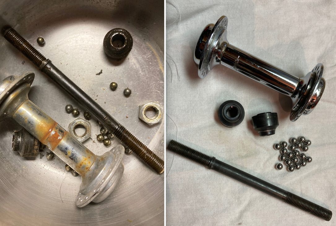

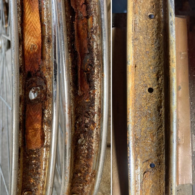

Gisteren (de dag vóór “vandaag" dus :? ), heb ik de wielen van de groene Raleigh Sports (viewtopic.php?p=68931#p68931) onder handen genomen.
Na het verwijderen van de verrotte banden, werd al duidelijk wat ik had verwacht, namelijk dat de binnenzijde van de velgen flink zou zijn aangetast door de roestduivel. Die geweven velglinten helpen niet echt om dat tegen te gaan natuurlijk...
Spijtig, want de 32 en 40 gaats velgen worden zeldzaam tegenwoordig.
De voornaaf liet zich heel netjes oppoetsen met een lichte beurt met fijne staalwol en daarna wat opwrijven met chroompoets.
De lagers zijn als nieuw, dus deze fiets heeft amper gereden. Zonde om die dan jaren buiten te laten staan.
Bebieuwd hoe de Sturmey achternaaf het overleefd heeft...

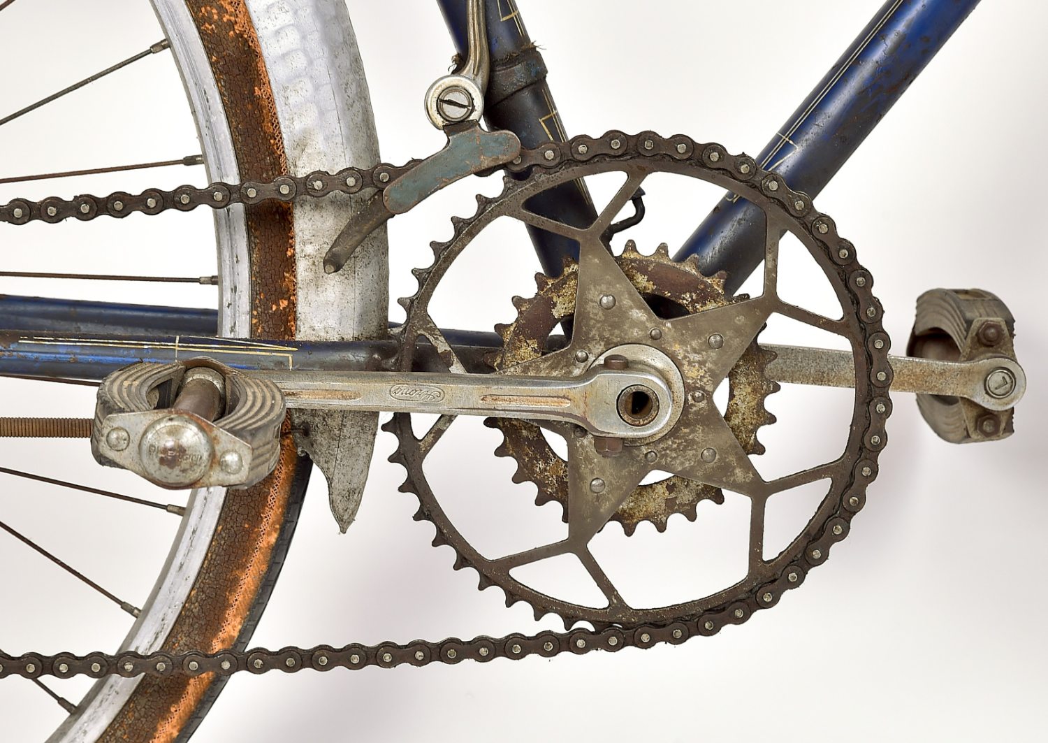

Bandenplakker schreef: 19 nov 2025, 11.00 Een sprong van 46T naar 26T lijkt mij niet of nauwelijks te kunnen. Hoe zien jullie dat?
Goed punt. Ik heb zo'n buitenblad ook nog in 44T en zelfs 42T, dus ik heb nog wel wat speelruimte. Maar omdat ik nogal grote frames heb en het oog tenslotte ook wat wil, ben ik maar begonnen met die 46. ;)
Het freewheel dat ik voor ogen heb is een 14-32. Dat zou de Allvit nét aan moeten kunnen. Met deze combinatie heb ik dan eigenlijk een "one by" met een extra "lage gearing" voor de - in mijn geval helaas steeds vaker voorkomende :oops: - noodgevallen.
Overigens was vroeger 48/28 een redelijk gebruikelijke combinatie, dus een 20-tands sprong zou op zich geen heel groot probleem moeten zijn:
