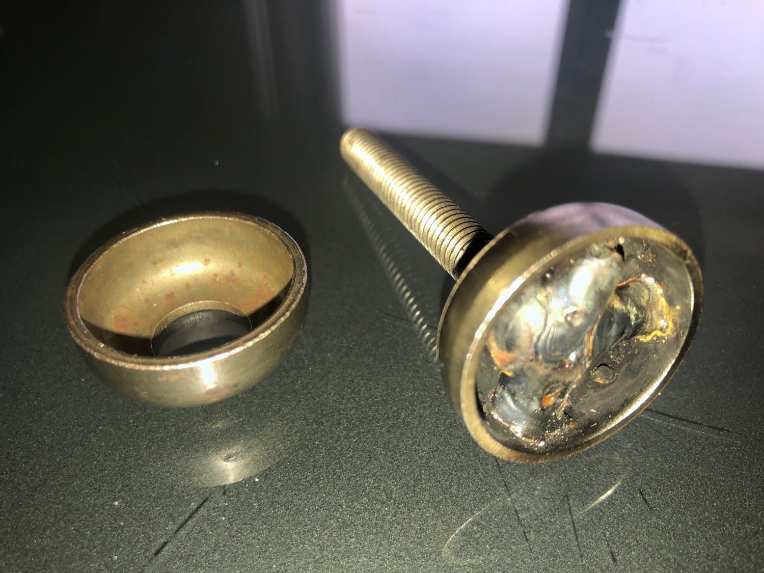

Update cup verwijderen.
Het viel niet mee de cup er uit te halen. Geen ruimte erachter om kracht op te kunnen zetten.
De keilbout tip geprobeerd, vastzetten ging goed maar bij trekken viel de keilbout uit elkaar.
Gewone tap er in draaien lukte niet door ruimtegebrek onder de cup. Linkse tap idem.
Tenslotte de ultieme tip van Theo van Kampen (beste fietsenmaker hier ter stede): bout er in lassen en dan van de andere kant een klap.
Nieuwe cup van Yorick er in persen gaat met een stuk draadeind, een paar ringen en moeren ook lukken.
Nogmaals dank voor het meedenken.
Jan
Jan

Of gewoon erin tikken met behulp van dat mooi zelfgemaakt gereedschap rechts op je fotoNieuwe cup van Yorick er in persen gaat met een stuk draadeind, een paar ringen en moeren ook lukken.

Ja die oude cup kun je omgekeerd weer als pers gebruiken.
Evt. Voorzichtig in de bankschroef. Die heb je nu toch een goede?
