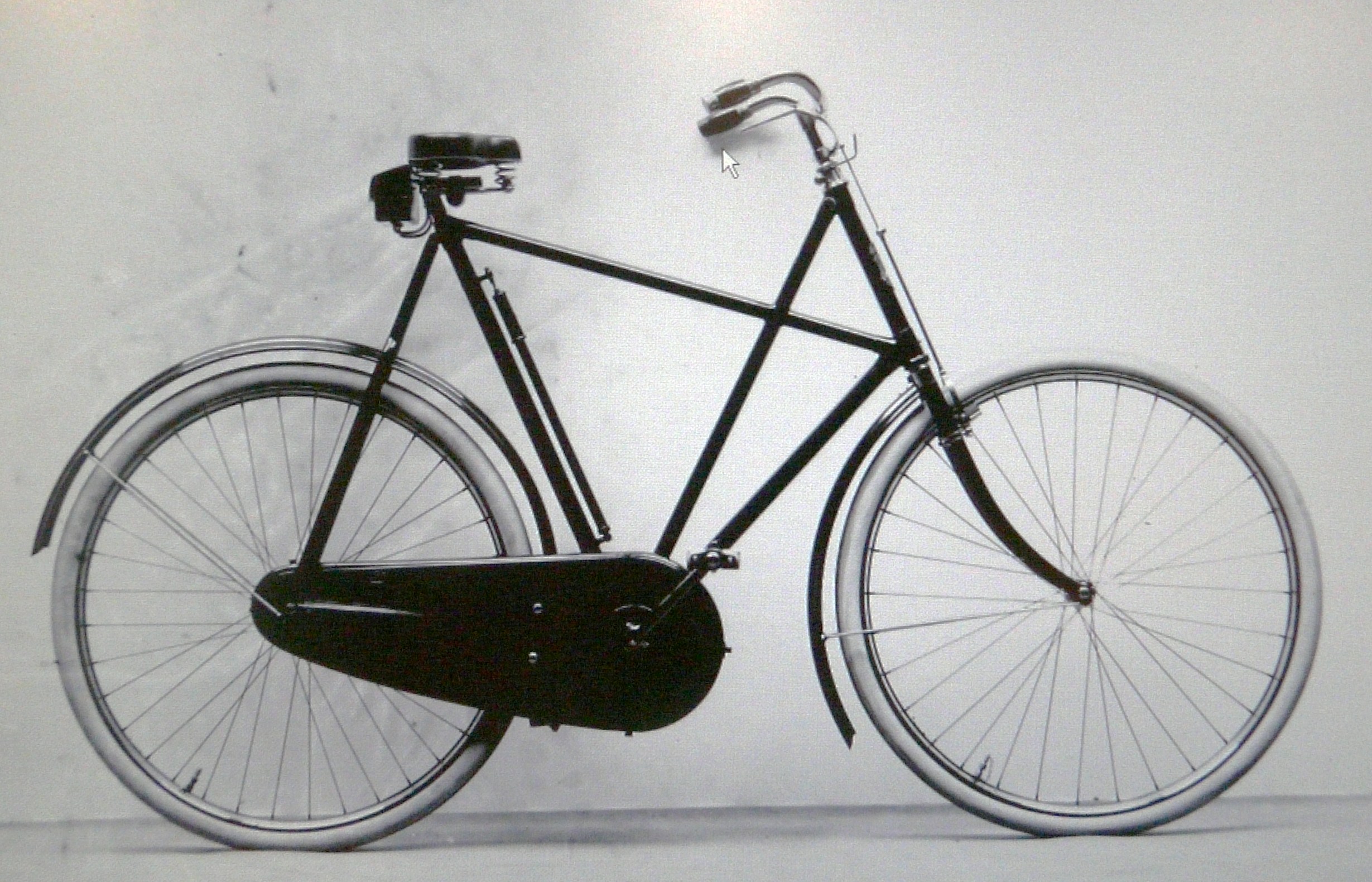

Op de BB 1908 van Andre zit een remnaaf van later datum. Er hebben de vroege velgremmen op gezeten (met stropbevestiging).

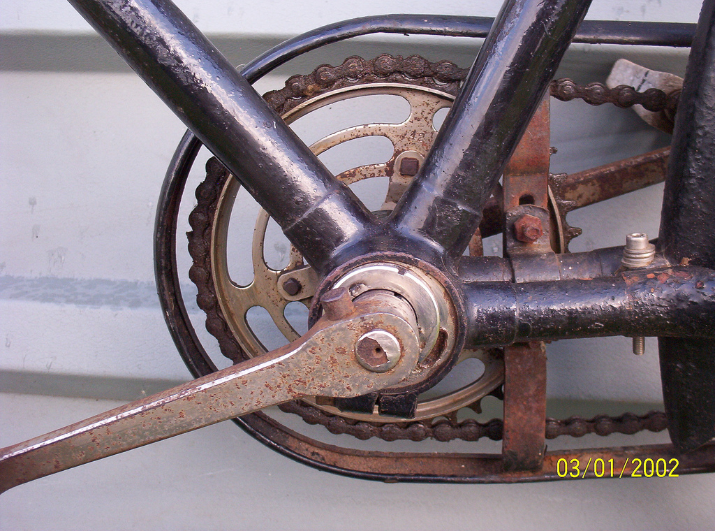

De trapas is van het latere type exentrisch met klembouten aan de onderkant waar mijn fiets en de groene herenfiets uit 1905 (eigenaar voor mij onbekend) nog de verticale lange spieen heeft.
Ik heb het vermoeden dat de verandering een verbetering ten aanzien van de afstelbaarheid moest bewerkstelligen.
Zo te zien aan de zeer lang uitgeslagen gaten aan de achterkant van deze trapas in dit geval niet helemaal gelukt.

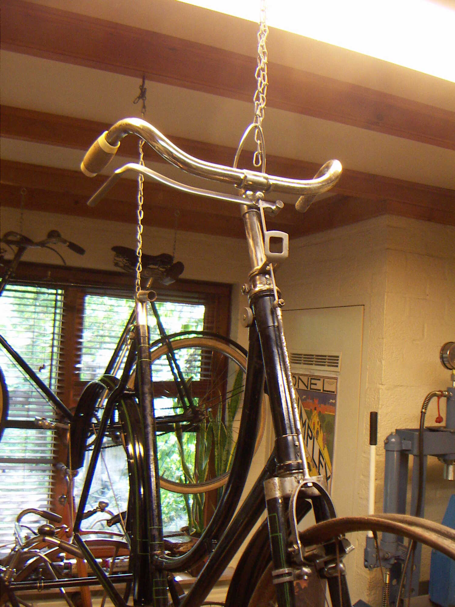

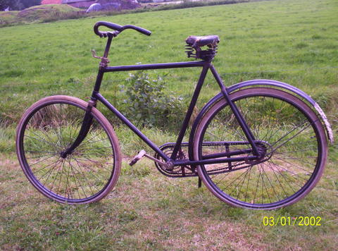

Nee, op de DZ 1908 van George (zie foto's) ontbreekt een voorrem (voorspatbord is ook vervangen). Het zou best kunnen dat daar alleen een Eadie remnaaf op heeft gezeten, in 1908 werden op de duurdere modellen geen losse voorremmen meer geplaatst.
Het Fongers kruisframe van Andre blijft vooralsnog een raadsel; ik wacht al bijna tien jaar om die fiets een keer te zien.

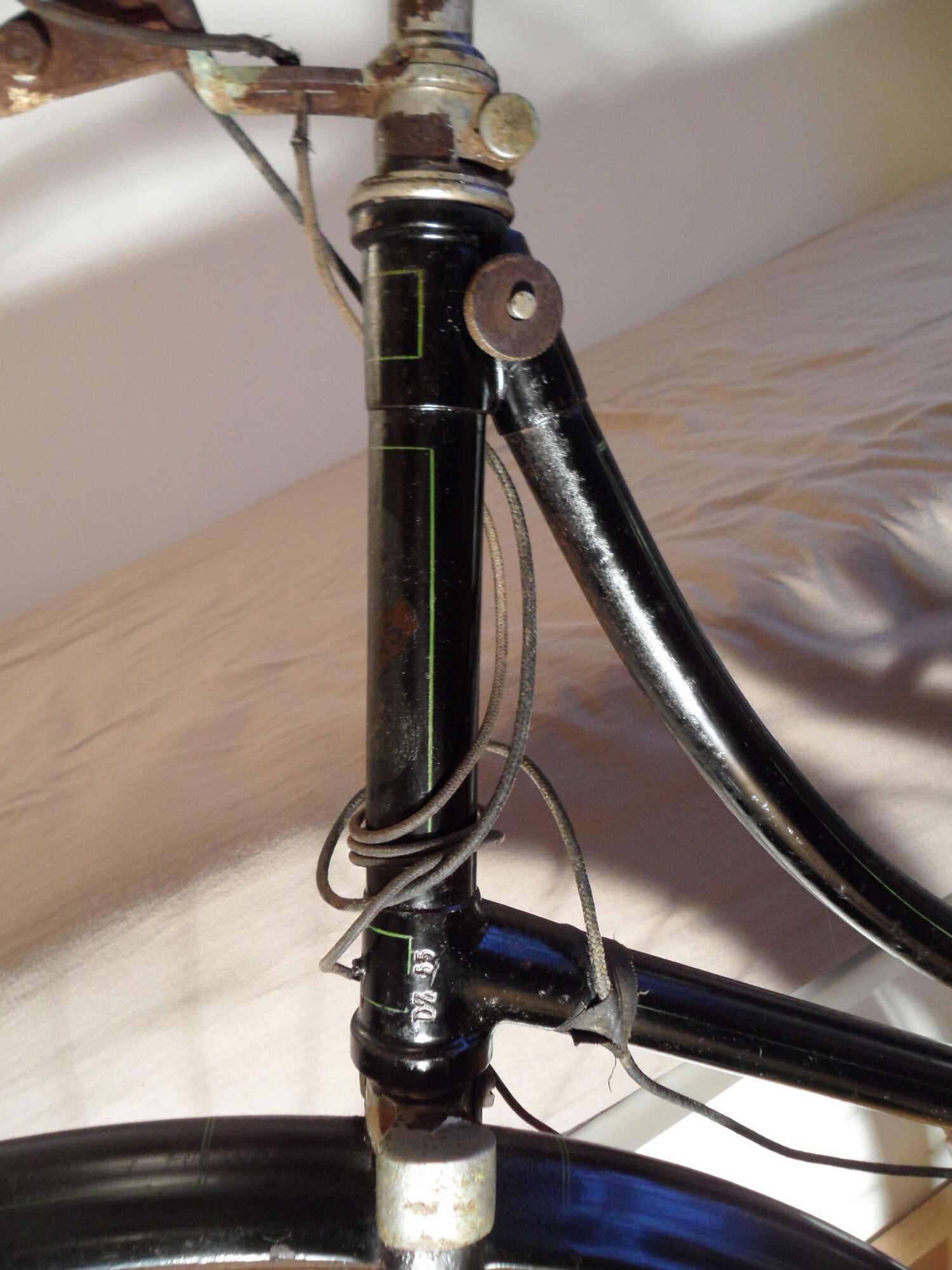

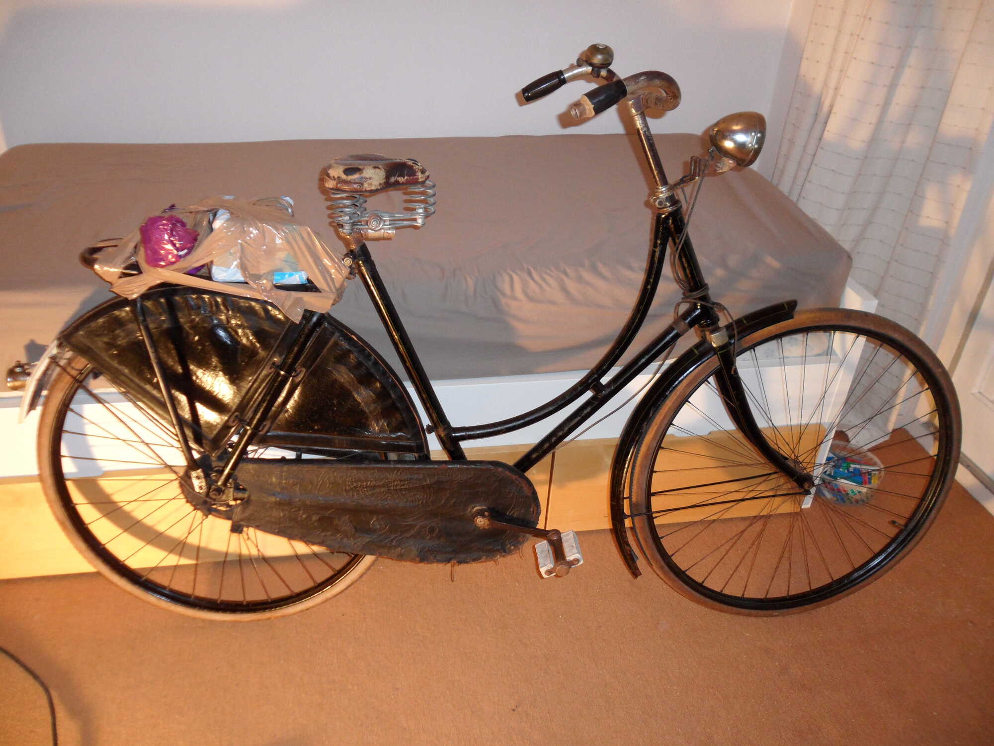

Bij deze een foto van de Fongers velgoptrekrem.
Althans een copie gemaakt van afbeeldingen.
Best lastig om in een keer goed te doen. Nagenoeg alle onderdelen zijn dan ook twee maal gemaakt.
Eerst te klein of te groot ,te lang of te kort.
Nu is het vrij goed kloppend met de gedetailleerde afbeeldingen van de Beeldbank.
En zo was het op een Fongers affiche uit die tijd afgebeeld
Niet dat dit mijn voorbeeld was want dan zou het een erg willekeurig model zijn geworden!

ziet er super mooi uit ;echt ambachtelijk werk !
