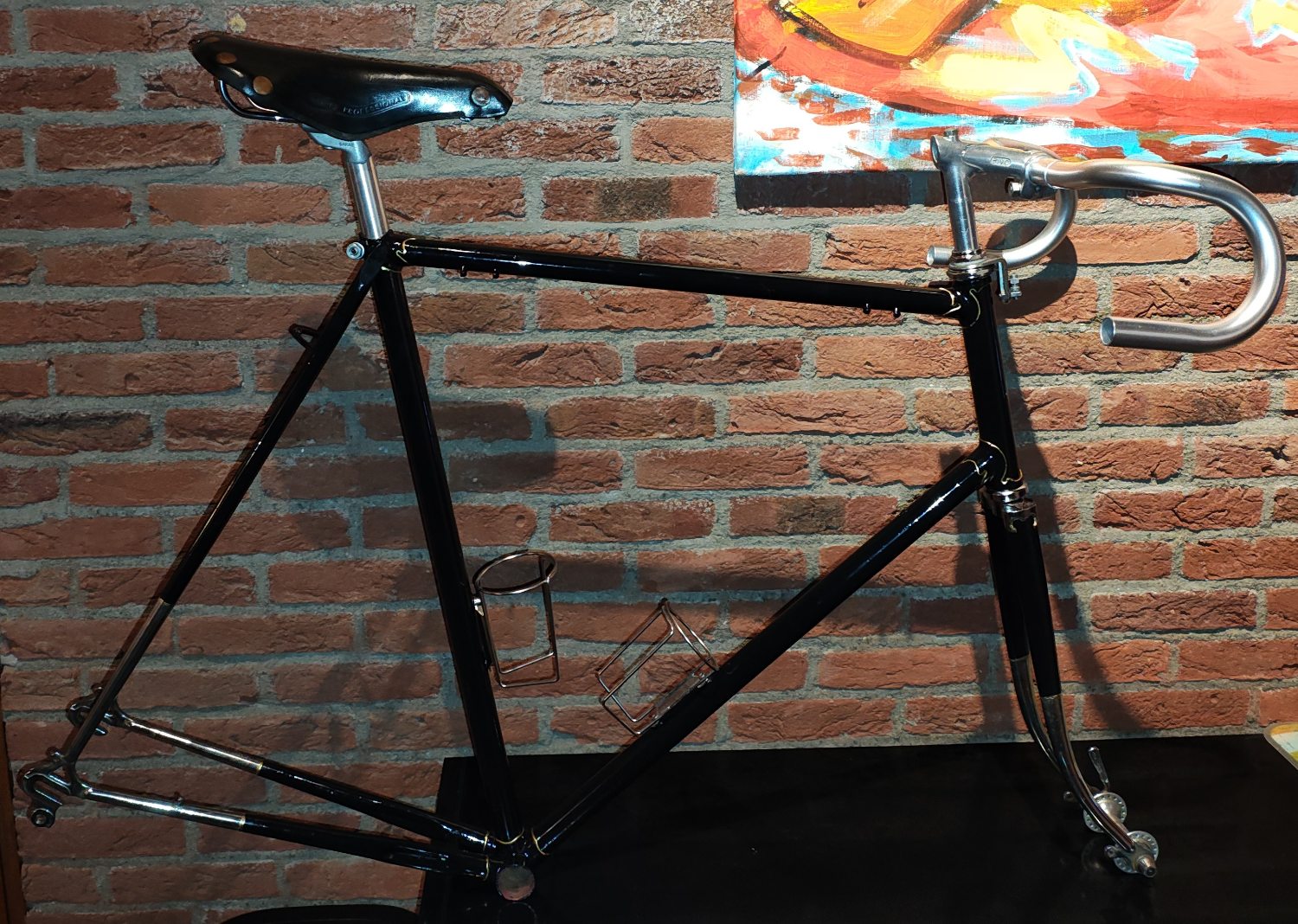

Beau-Velo schreef: 11 dec 2025, 21.52 Misschien is het gezichtsbedrog vanwege de hoogte maar het lijkt een erg kort frame?
Is het zwart wat er nu op zit? En gespoten of met een kwastje gedaan? Mooi crankstel. Ben benieuwd naar het eindresultaat.
Is geen gezichtsbedrog. Is 64 x 56, wat een van de redenen is dat ik het erg aantrekkelijk vind.
En het is inderdaad zwart, en met een kwast opgebracht. Voor die "vintage look". ;)
Ben inmiddels al weer ietsje verder. Sorry voor de hopeloze foto:
ietsje verder.jpg (380.77 KiB) 45787 keer bekeken

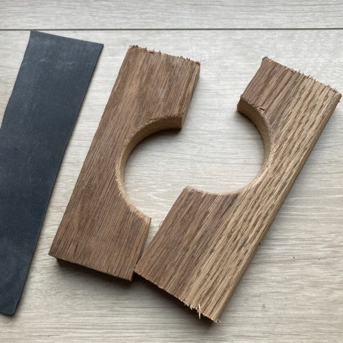

Durabo88 schreef: 11 dec 2025, 23.19 Beste PeterL,
Leuke houten bankschroefklem voor de naafhuls. Ik heb zelf een speciaal voor de vrijloopnaaf gemaakte stalen klem om de flens te klemmen. Dat gereedschap kwam uit de kelder van CITO destijds op de Ferdinand Bolstraat in Amsterdam. Behalve dat ik hem heb, ben ik het nooit ergens tegen gekomen. Misschien heb ik nog ergens een foto, als je dat leuk vind.
Tja, zonder klem durven die dingen wel eens niet uiteen te willen hé, én ook om behuizing niet te beschadigen natuurlijk.
Ik heb er zo enkele gemaakt uit een oude eiken plank (ooit een deel van het bed van m'n ouders dat m'n overgrootvader voor hen gemaakt had :lol: ) en stop daar een stukje rubber (overschotje van EPDM-dakbedekking) tussen tegen het verschuiven.
Werkt super.
Benieuwd naar die stalen klem van jou.
Peter

Ik heb gekozen voor de kwast omdat een (te) mooie afwerking bij dit soort roestbakken averechts werkt. Het verweerde chroom en de gebruikte onderdelen steken dan wel heel armoedig af bij het lakwerk. Het geheel moet wel een beetje in balans zijn.
Mijn verfresultaat nu is verre van perfect (en da's op zich niet verkeerd), maar het glimt nog wel heel erg. Eens kijken wat ik aan dat laatste kan doen ...

non-fixie schreef: 12 dec 2025, 18.49
Jorisoudefiets schreef: 12 dec 2025, 08.19 (...)
Enfin, je vroeg en hoeft geen advies maar voor een gemiddelde hobbyist die meeleest is deze info wellicht nuttig.
Dank voor je reactie! En voor de les. :)
Nog een laag eroverheen schilderen. Heel goed laten drogen (1 maand op kamer temperatuur) dan met heel fijn schuurpapier glad schuren. En vervolgens polijsten met commandant pasta. Dat is boel werk maar kun je best iets moois mee bereiken.
Onder andere voldoening.
Berichten: 1550
Re: Wat heb jij aan/met/voor je fiets gedaan vandaag?
Beau-Velo schreef: 12 dec 2025, 22.34 Nog een laag eroverheen schilderen. Heel goed laten drogen (1 maand op kamer temperatuur) dan met heel fijn schuurpapier glad schuren. En vervolgens polijsten met commandant pasta. Dat is boel werk maar kun je best iets moois mee bereiken.
Mijn plan is inderdaad om óf met fijne staalwol, óf met fijn natschuurpapier de ergste glans eraf te halen, en dan het resulterende doffe er weer af te halen met een poetsmiddel. Dus ja, goed plan. :)

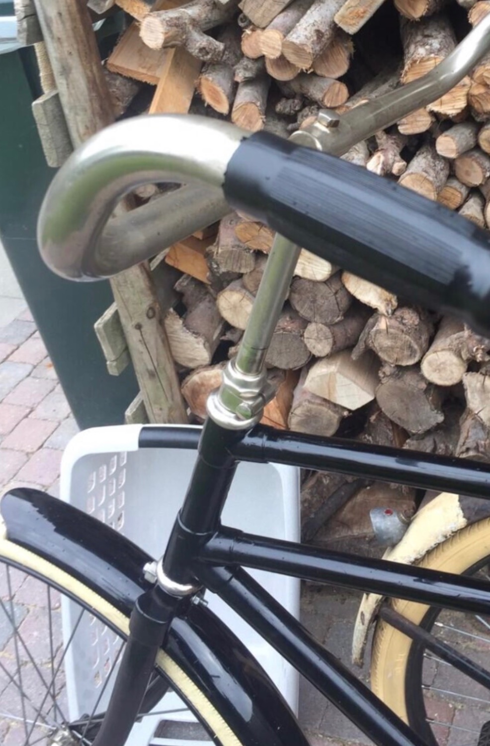

Berichten: 1900
Dat gaat er dan zo uitzien.
Dit is met fijn nat schuurpapier gedaan en daarna met Commandant gepolijst.
Berichten: 1550
Dat ziet er erg netjes uit! Dank je voor het mooie voorbeeld.

Berichten: 1996
Beau-Velo schreef: 12 dec 2025, 22.34....dan met heel fijn schuurpapier glad schuren....
Scotch pads zijn een stuk handiger met alle rondingen en hoekjes
