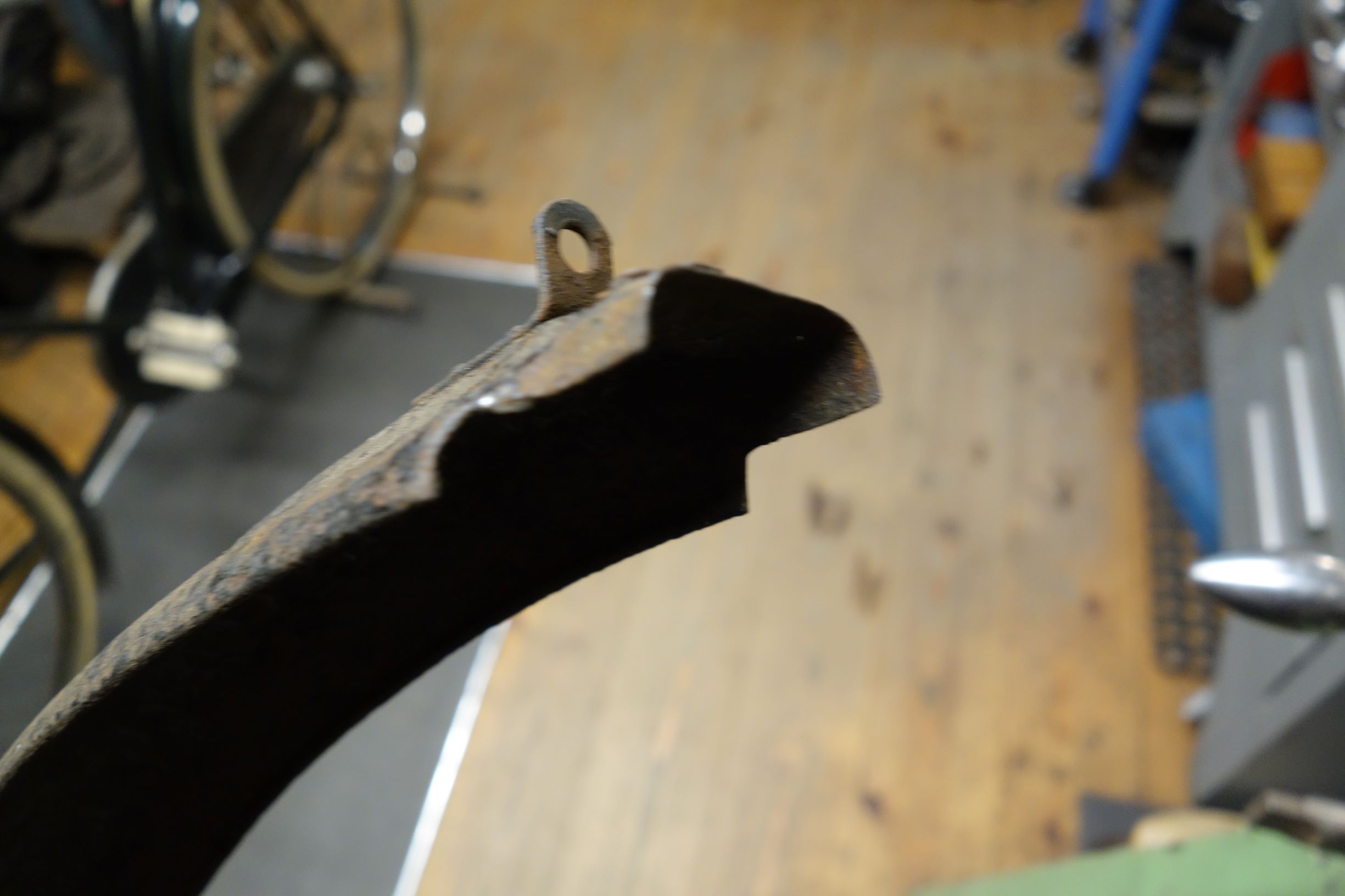

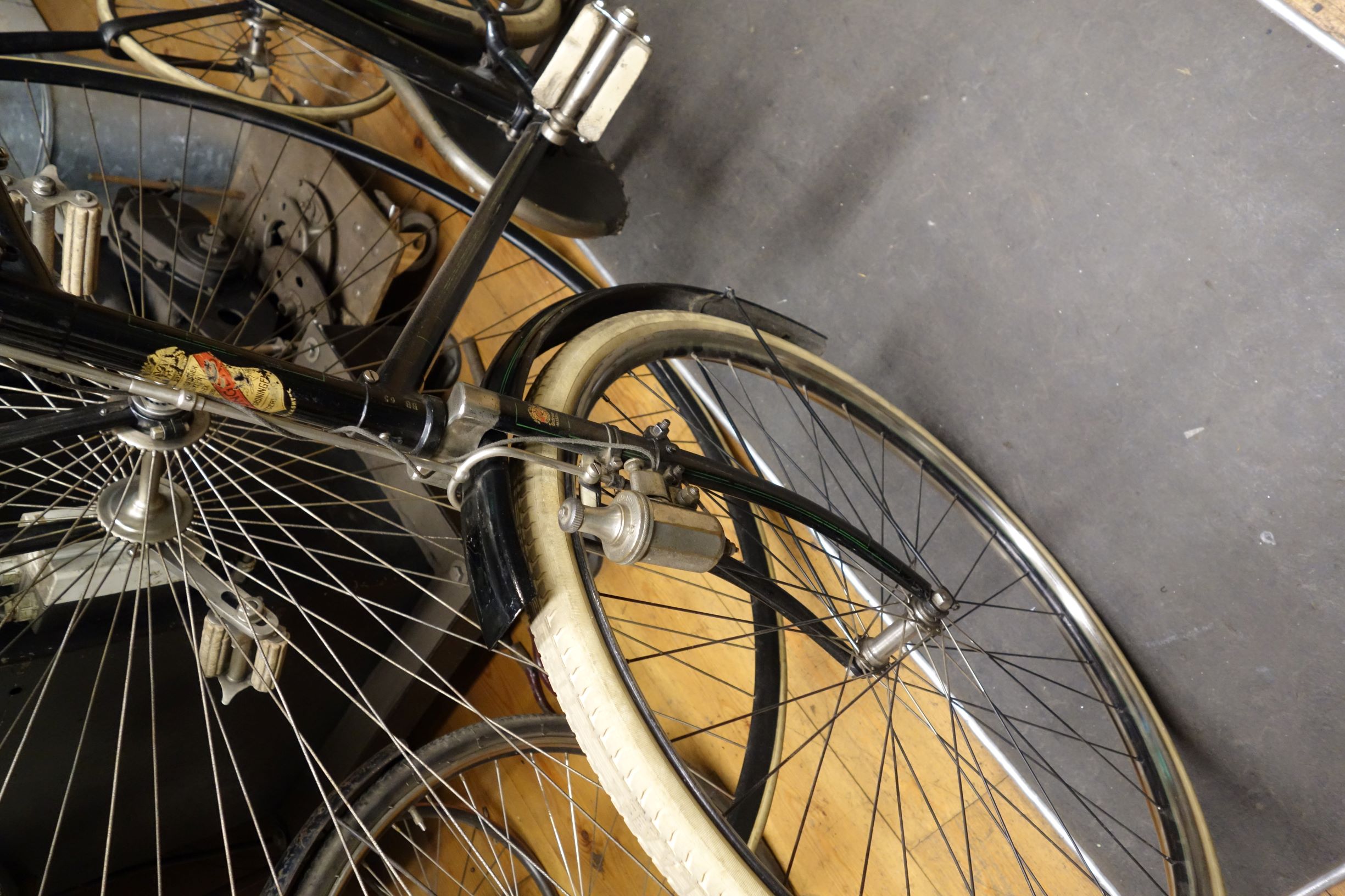

Als je de bovenstaande post leest dan zou je niet denken dat deze topic gaat over een Fongers BB65 uit 1925 maar dat is/was wel het geval.
Ik heb vandaag na lang aarzelen en met enige tegenzin het voorspatbord veranderd van de fiets.
In de jaren van 1924 tot ik meen 1927 werd het korte bij de kroon ophoudende voorspatbord verlengd met een rechthoekig stukje spatbord .
Zie hiervoor ook de recentelijk gerestaureerde Fongers BB65 uit 1926 van Jos.
De vroege Fongers fietsen (voor 1924) hadden een frame layout waarbij het spatbord onmogelijk onder de vorkkroon door kon. De band zat zo dicht tegen de kroon dat er geen ruimte meer was.
In 24 is dat veranderd waarbij ze dus in eerste instantie hebben gekozen voor de wat vreemde verlenging.
Tegen het einde van de 20er jaren bouwde ze de fietsen zo dat het voorspatbord er met het normale profiel onderdoor kon.
Mij is tot nu toe onduidelijk waarom ze enige jaren voor die tussenoplossing hebben gekozen.
Maar goed het hoort er gewoon op bij mijn fiets en Wouter wilde zo`n tussen model verlenging aan me over doen. Waarvoor dank!

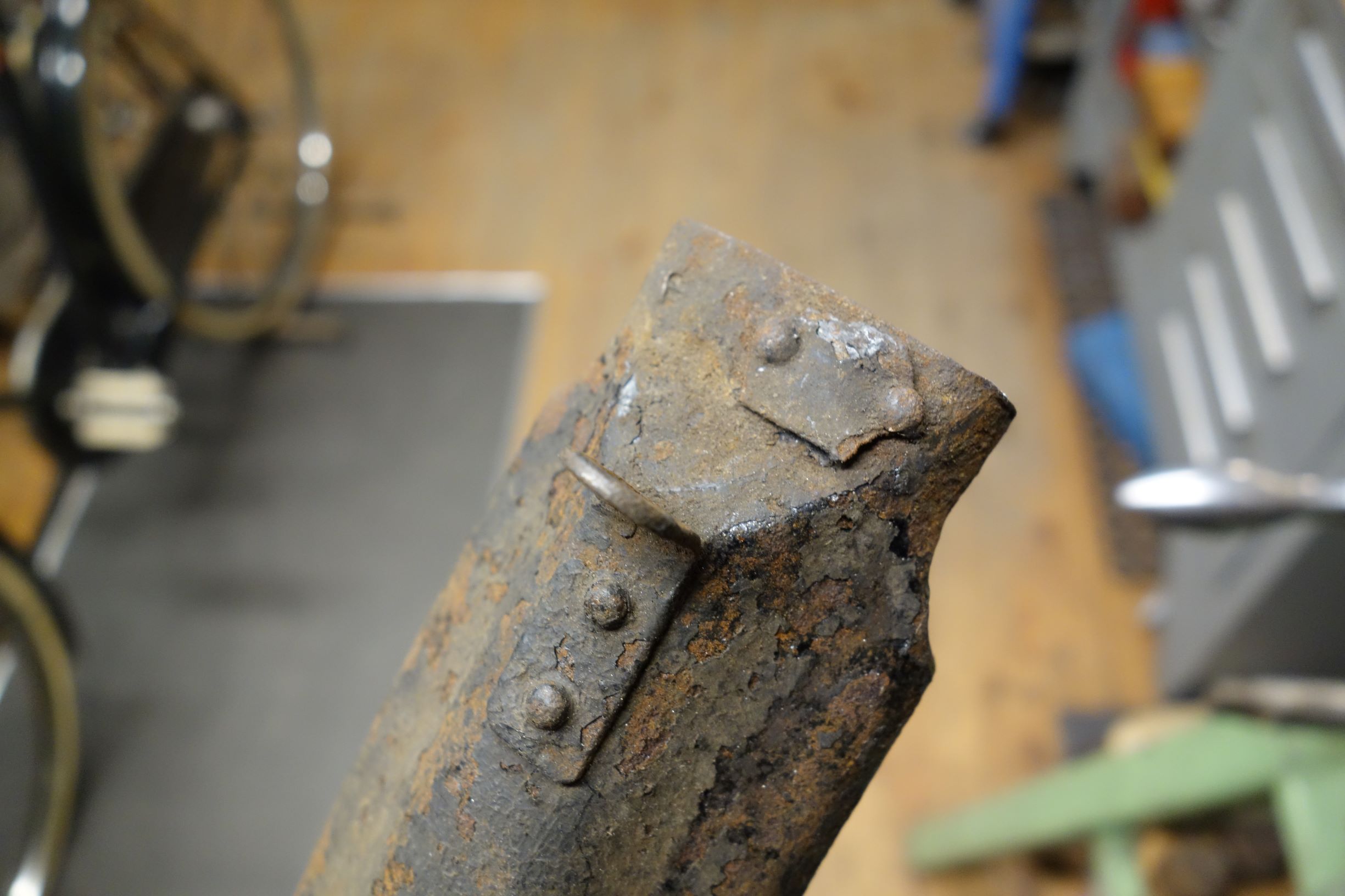

Het voorspatbord is wat anders gevormd vooraan waar de klinknagels zitten van het voorstukje.
Maar dat is van een standaard spatbord goed na te kloppen.Ik had gelukkig nog een goed oud voorbeeld liggen met twee totaal willekeurig geplaatste klinknagels.
Klinknagels heb ik zo als steeds gemaakt op de draaibank. Los kopen gaat bijna niet meer en met draaien kun je precies maken wat nodig is.
En nu het er op zit vind ik het toch wel meevallen (de lelijkheid) en het geeft in ieder geval een meer authentiek beeld. De begrippen mooi en lelijk zijn plots (maar eigenlijk altijd) heel relatief
Nu nog een keer het bevestigingsplaatje boven op het spatbord zetten. Ook al zo`n oplossing die ik niet echt fraai vind maar wel de toenmalige realiteit was.
Berichten: 4096
Re: Fongers model BB
Ja echt een heel raar verschijnsel, dat opzetneusje. Ik weet dat je het in Engeland als accessoire kon kopen op de oudere fietsen met 'half' voorscherm. Misschien deed Fongers dit omdat ze nog een enorme voorrraad te korte voorschermen hadden liggen?
Iemand een betere verklaring?

Mooi Maarten, dat verlengstukje hoort er echt bij in 1925.
Ik heb me ook wel eens afgevraagd waarom ze deze wat knullige constructie van 1924 tot 1927 (invoering velgremmen met wijdere beugels c.q meer ruimte voor het spatbord) hebben gevoerd. Veel merken hadden rond 1920 al doorlopende voorspatborden (Burgers paste ze op een aantal modellen al in 1913 toe). Fongers was een wat behoudend merk en voelde zich kennelijk pas in 1923/4 verplicht de voorspatborden te 'moderniseren', zonder dat men de voorvork nog wilde aanpassen of het remsysteem wilde veranderen. Het verlengstukje is overigens wat smaller dan de borden (60 mm). Een van de curiositeiten van dit merk...
