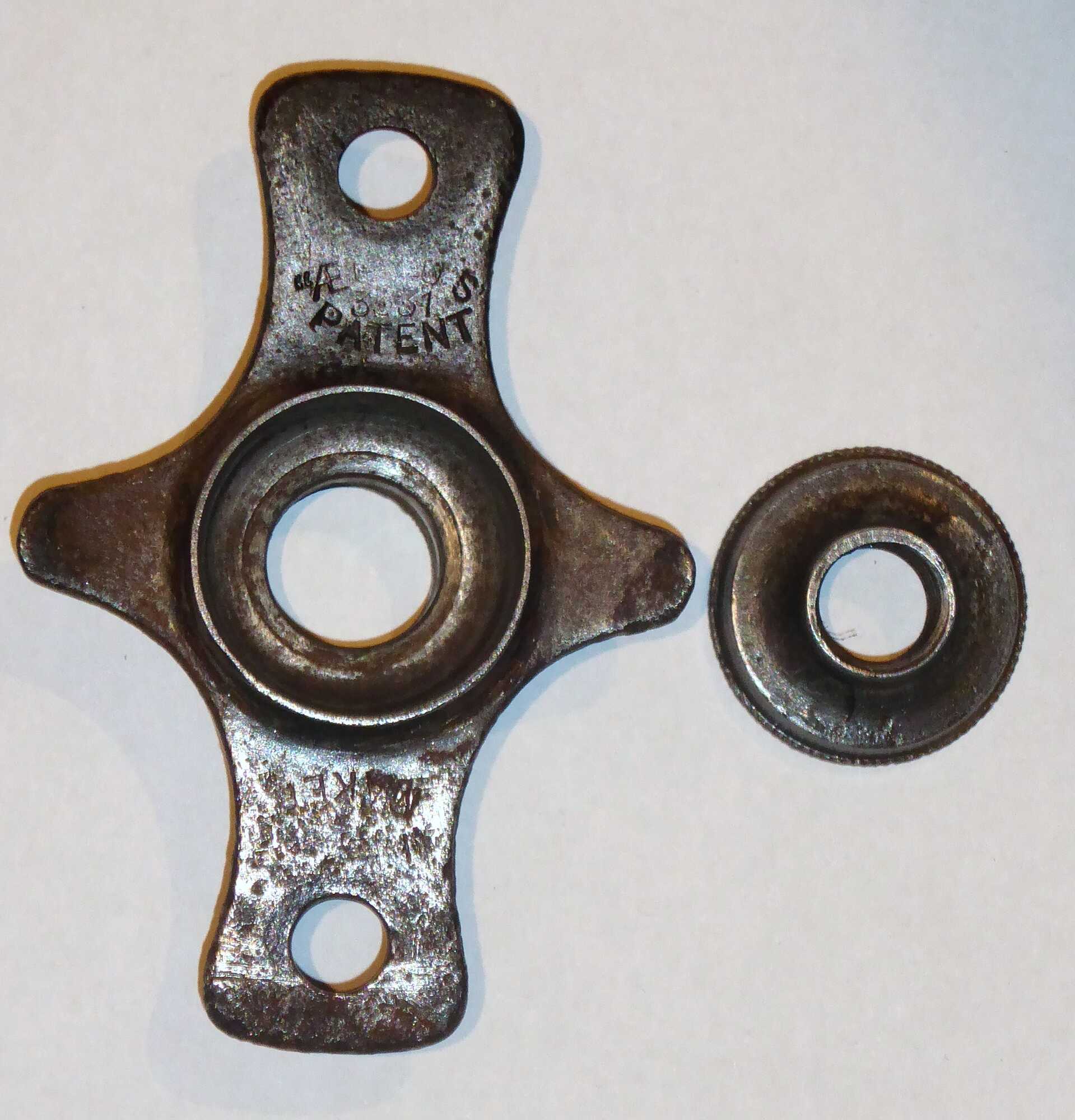

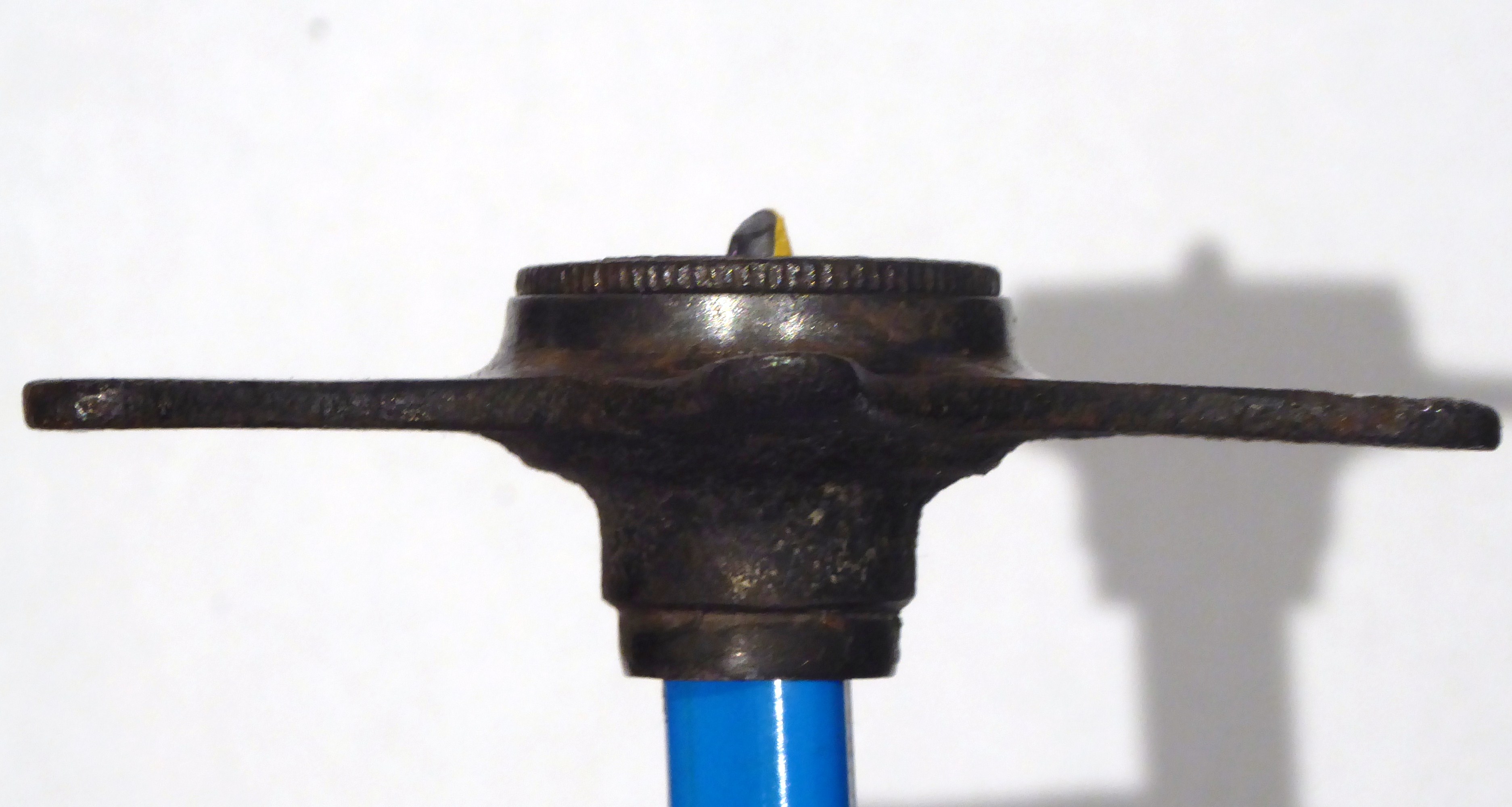

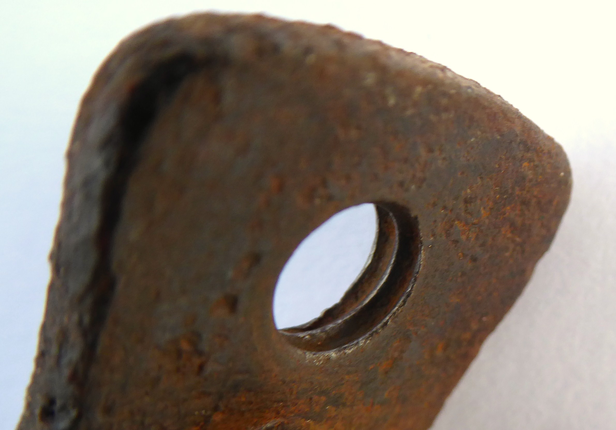

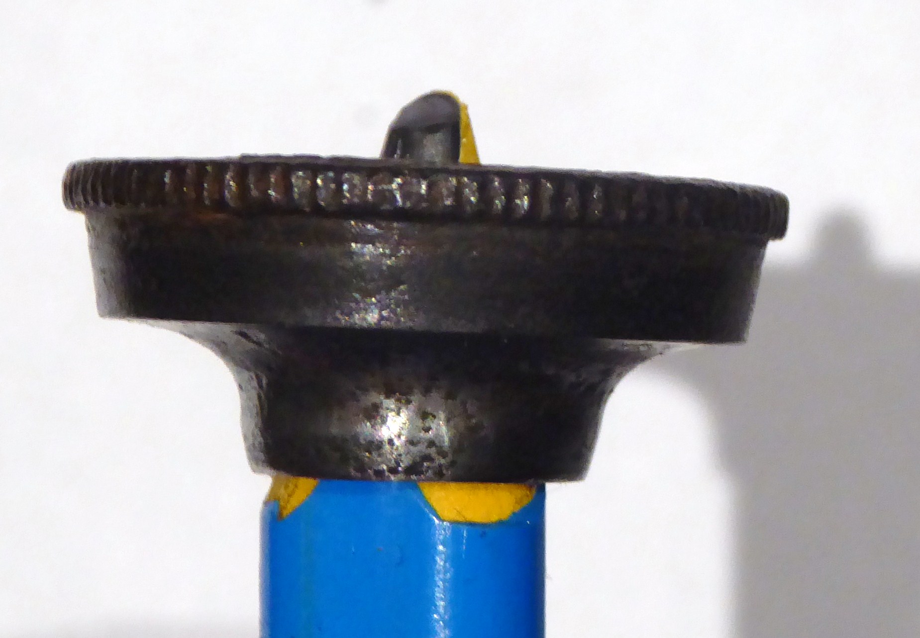

Beide pedalen heb ik verwijderd. Dit was noodzakelijk omdat er geen kogels meer te bespeuren waren.
Ook de rubbers waren jammer genoeg ooit vervangen door recenter die niet mooi zijn.
Omdat ik geen kogels heb om op te meten, twijfel ik of het 7/32" (Ø5,556 mm) dan wel 3/16" (Ø4.763 mm) kogels zijn.
Ik begrijp ook wel dat vroeger niet alles gestandaardiseerd was, maar heeft er soms iemand ervaring welke diameter kogels meestal gebruikt werden? Toch zeker geen kogels in millimeter, hé? (Engelse fiets)

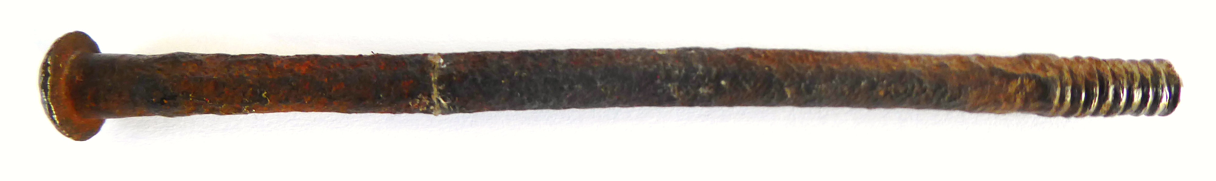

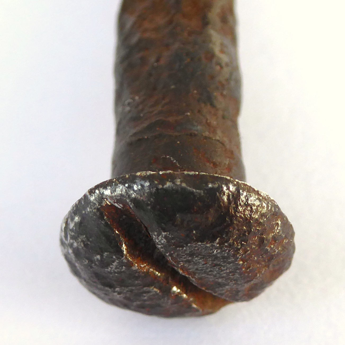

Ander vraagje: ik denk dat bij één pedaal de asjes waar de rubbers mee bevestigd worden, mogelijk nog origineel zijn.
Zou het kunnen dat vroeger een as met bolkop met zaaggleuf gebruikt werd, met aan de andere kant een moetje? Of was dit steevast met twee moeren op de uiteinden?

Hoi Bart,
Daar heb je een paar AEolus pedalen. Dat AE wat nog te lezen valt laat dat zien.
Met kogels zou ik vooral proberen wat het beste loopt en de mooiste kier geeft. Te groot maakt dat het niet in elkaar wil passen en te klein dan loopt de kartelschijf tegen het pedaalplaat. Origineel is eigenlijk geen uitgangspunt in deze omdat de slijtage makkelijk de opvolgende maat overtreft.
De pedalen uit dezse periode hadden in de meeste gevallen een kop met sleuf aan een kant en schroefdraad voor een moer aan de andere kant. De as was nog niet zo als later vierkant maar gewoon rond en een van de pedaalplaten heeft schroefdraad waarmee de moer een contrafixatie aangaat.

Hallo Maarten,
Klopt helemaal wat je vertelde. Weer maar eens bedankt.
Ik zal wel vier dezelfde asjes en moertjes moet laten draaien,
want deze zijn niet meer te redden...
Ik ga beide maten kogels bestellen en uitproberen welke het meest geschikt zijn.

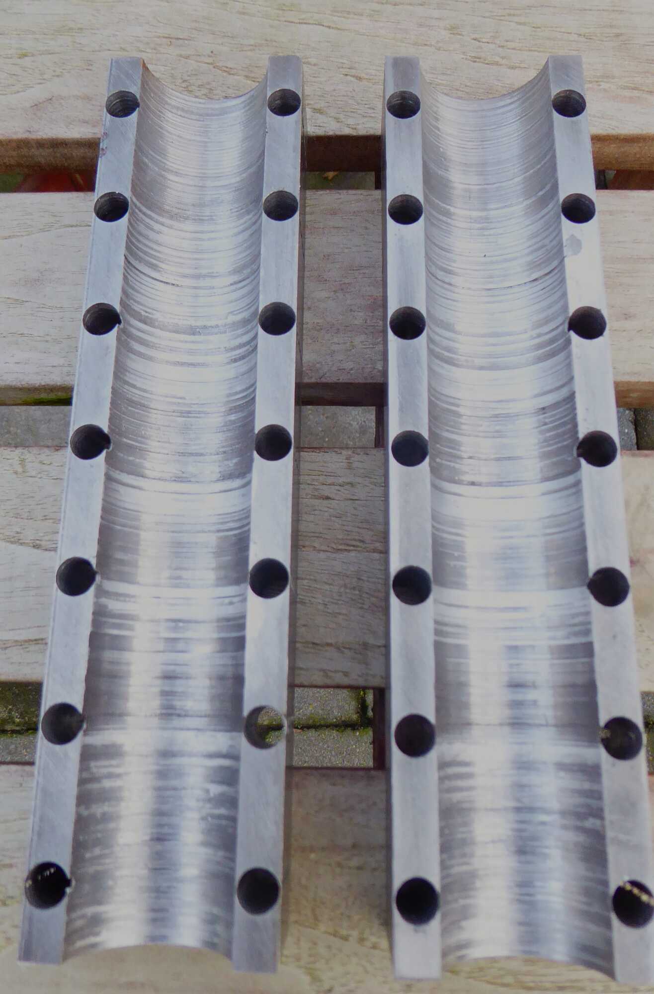

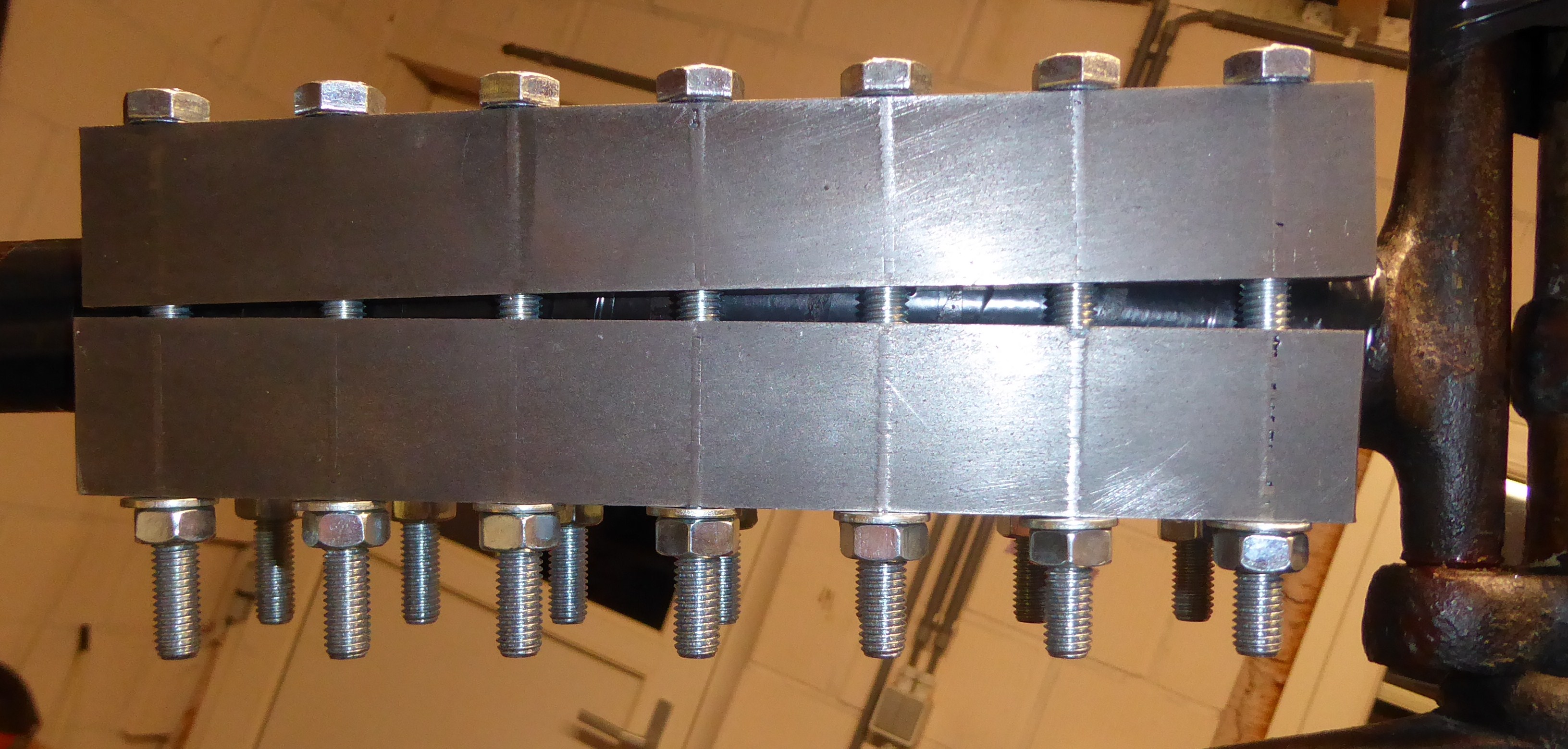

Vanavond nog eens aan de fiets gewerkt.

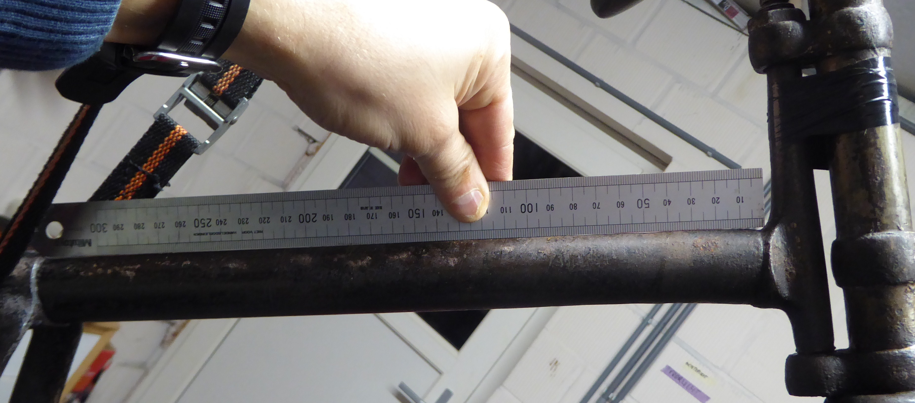

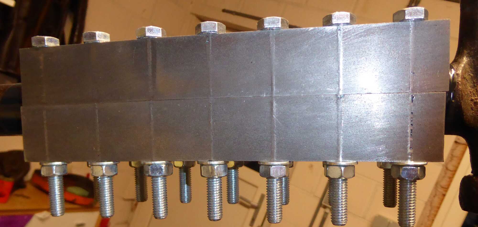

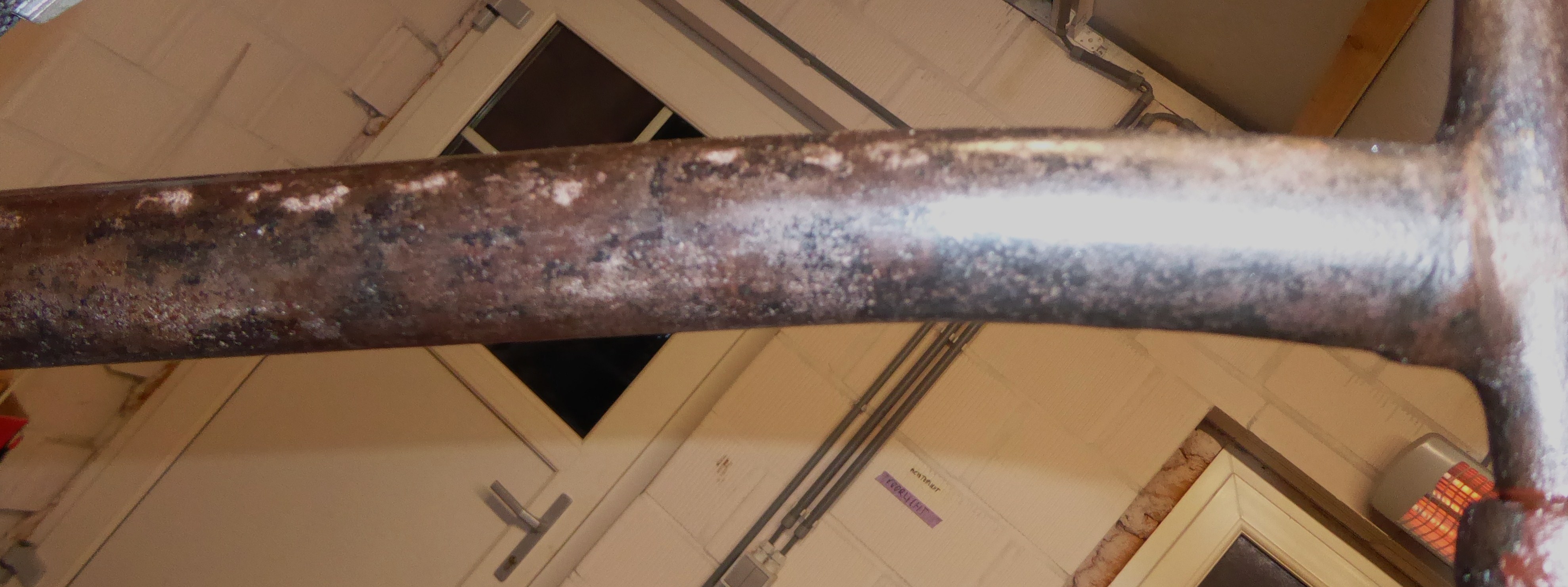

Beide Maartens hadden me er attent opgemaakt dat het frame wat opgereden was.
Dit moest aangepakt worden, want het pedaal raakte het voorste spatbord tijdens het draaien. De kans op een valpartij was daarbij groot.
Dankzij de goede raad van Maarten Waarlé is het me gelukt om om de framebuis terug recht te maken. Maarten had me de raad gegeven om de framebuis zo goed mogelijk te omsluiten. Anders zou de kans op vervormen (knikken) van de buis mogelijk zijn, met onherstelbare schade tot gevolg.
Met behulp van een mal met gat Ø32mm (= Ø framebuis) is het aardig gelukt.
Weer een zorg minder...
Bart
Berichten: 4188
Re: Antieke fiets
Wow! Dat is goed gereedschap Bart! Van je werk of speciaal hiervoor gemaakt?
bartje
Berichten: 184
Re: Antieke fiets
Bericht door bartje »
Hallo Maarten,
Veel moet je er niet bij voorstellen!
Gewoon twee stukken blank getrokken staal met in het midden een gat Ø32 mm.
Het maken is zelfs mij gelukt met twee linkerhanden. :)
Het resultaat (rechten framebuis) is in elk geval beter dan verwacht.
Bart
