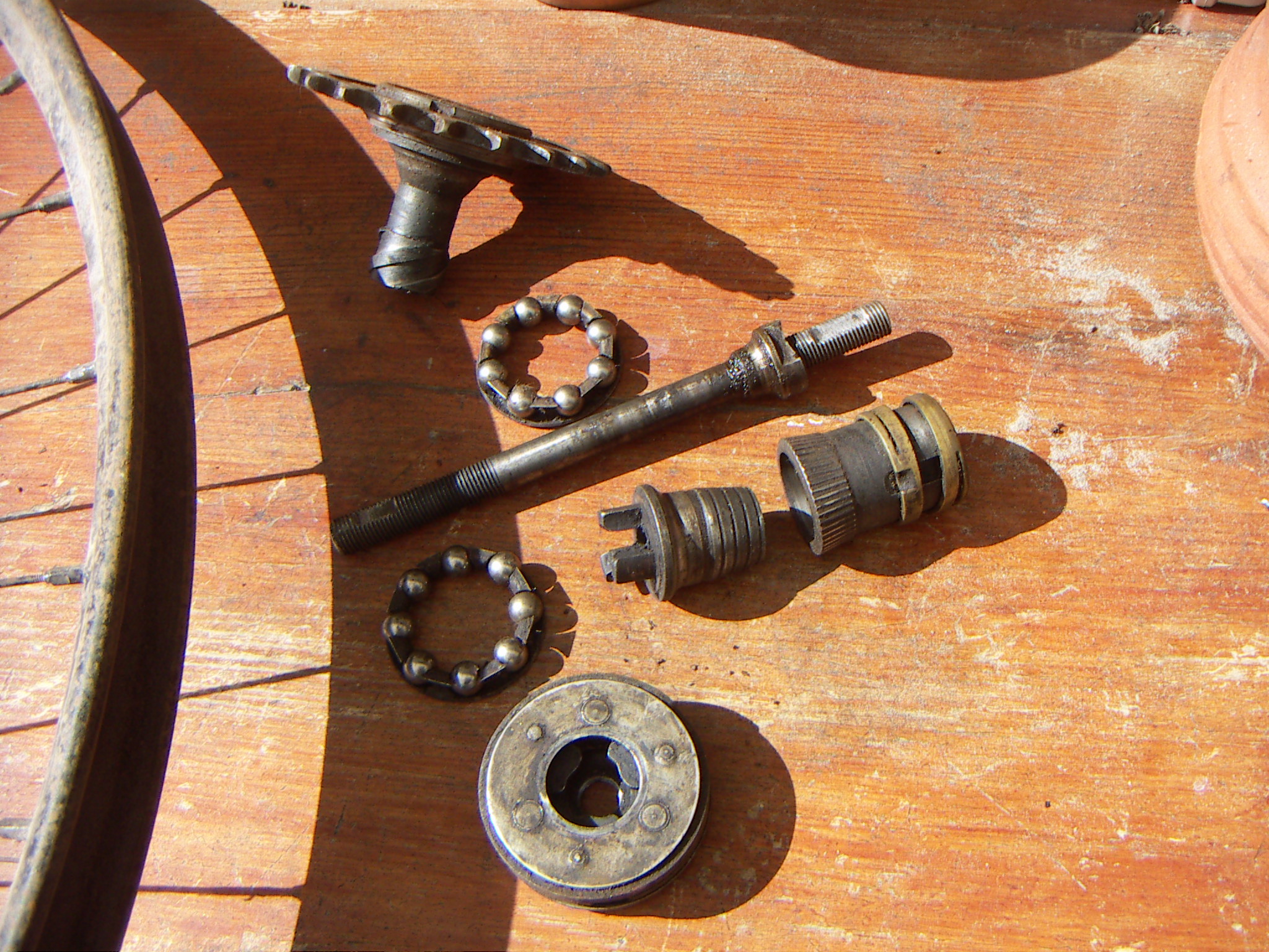

Nou, ik ben en er uit wat betreft het achterwiel.
Het wordt toch een New departure... of beter geschreven
dat is wat er in zat!
Ik had op de terugweg de vorige keer dat we bij Ries zijn geweest al het plots (maar te laat) opkomende inzicht dat een binnenwerk van een remnaaf die ik in m`n handen had gehad wel eens uit de fiets zou kunnen zijn gekomen.
Nog maar eens terug dus naar Woudenberg vandaag.
En ja hoor; tussen de rekken van de palletwagen zie ik een achterwiel staan met de zelfde dunne butted spaken, na even goed kijken ook een velgplaatje en belangrijk; de naafmantel van een New departure. Dat ik dat de vorige keer niet heb gezien!
Ik wist wel waar ik ongeveer het binnenwerk had achtergelaten de afgelopen keer en na enig zoeken door de kisten kwam dat ook weer tevoorschijn.
Joepie!

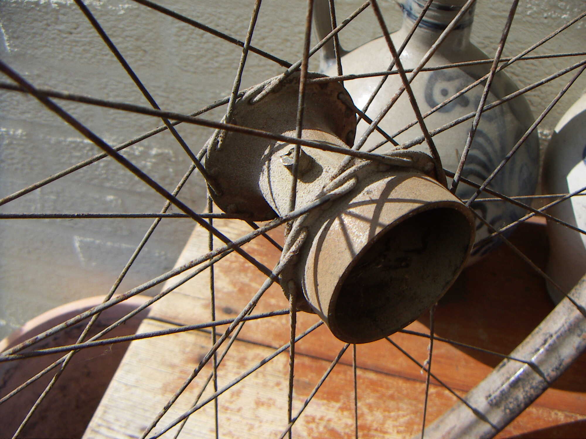

De as heeft slanke stukken voor de dunne vorksleuven en het dikke tandwieltje wat met het voorblad overeenkomt.
Wat echt verdwenen is aan het achterwiel is de rembeugel. Ik heb overigens alle bakken nog eens doorzocht maar geen spoor van de linker crank, de voorrem ,pedalen of de rembeugel.

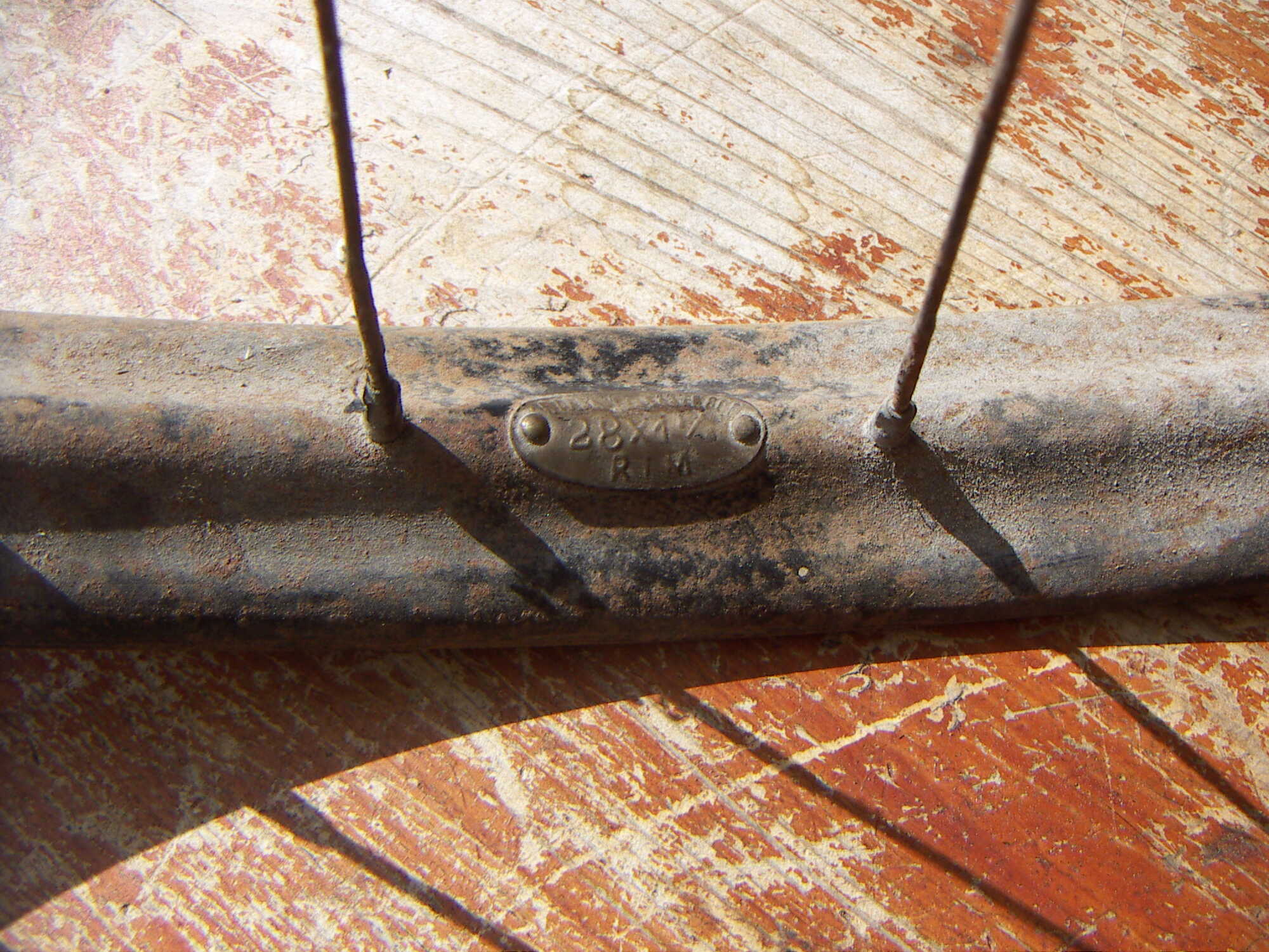

Het plaatje in de velg is identiek aan die in het voorwiel en de velg is ook 28 x 1 1/2. Eerdere Fongers fietsen hadden een kleiner achterwiel. Ik neem aan de 1901 fiets van Jos ook?
George ,waar ik even op bezoek was viel het op dat er geen spaakplaatjes in de velg zaten. Voor is dat wel het geval.
Het kan dus zijn dat het achterwiel niet bij Fongers is herspaakt maar bijvoorbeeld bij Stokvis in Rotterdam.
De keuze om geen spaakplaatjes te gebruiken terwijl dat wel op al je modellen wordt gevoerd komt me wat onwaarschijnlijk over.
Vandaar de gedachte. Stokvis was de hoofdimporteur van New Departure voor enige tijd.

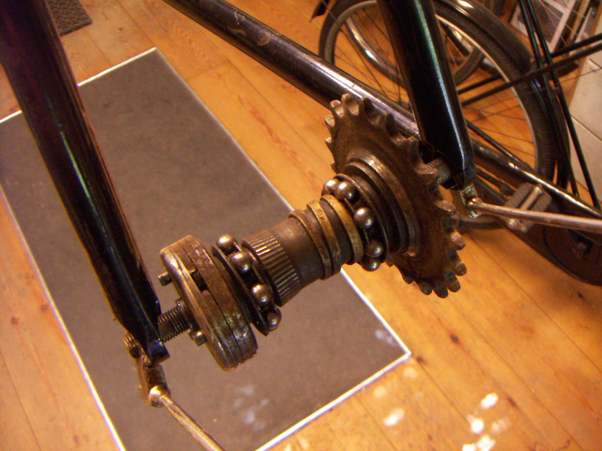

Ik heb intussen de achternaaf beter bekeken en vergeleken met internetvoorbeelden. Het lijkt een 1902 model met het binnenwerk van een 1904 coaster( drie remsegmenten) heel vreemd en waarschijnlijk een opgewaardeerd 1902 model.
De stakke naaf buitenkant duidt daar op .Vanaf 1903 komen de holle (zeg maar Gazelle vorm) modellen. Kan natuurlijk ook een onbekende variatie zijn uit de new departure model A periode
De modellen uit de 1913 catalogus (model D) zijn veel moderner daar vergiste ik me in.
Overigens zijn New departure naven te herkennen in de Fongers Fabrieksfoto`s van het lichte transportrijwiel.
De naaf zie je niet maar het overdreven lange schroefje bij de remhevel en de smalle strop om de achtervork zijn onmiskenbaar New Departure.

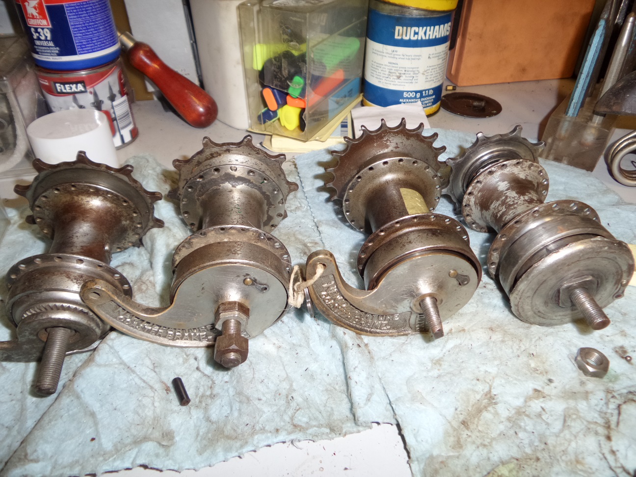

Hallo, Maarten
Mooi zo als de puzzel zich begint te sluiten, en ieder er van zit te genieten.
Even bij de achter naven zitten kijken ,denk dat we er maar een
studie dag van moeten maken in Waalre of Lexmond er liggen wat
vergelijkbare modellen die o.a in de fn motoren van 1903 zaten
maar ook in fietsen gebruikt werden toegepast
het zijn wel crisis naven heb voor de FN maar model A gebruikt
werd ook in die tijd al gebruikt en is ook niet top maar beduidend beter
groet Jan

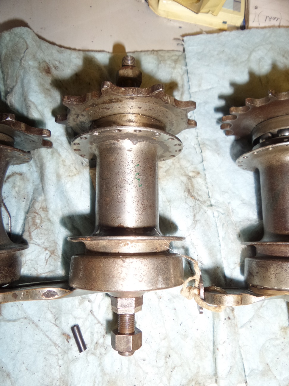

Zo Jan! geweldig. Daar zit zeker vergelijkingsmateriaal bij.
Ik kom graag bijvoorbeeld komend weekeinde bij je kijken.
Afgelopen Woudenberg had ik al de twijfel linksom naar Lexmond of rechtsom naar Bennekom.
De rechte modellen met gegoten rem arm zijn herkenbaar als de pre 1903 modellen maar de meest linkse op de foto lijkt dan weer meer op de latere. Interessant.
Ik bel je en zal de hele fiets mee nemen dan zodat we meteen de spatbordjes kunnen vergelijken.

Maarten,
Heb je nu een type A New Departure of pre- type A met dat gegoten remhevelsegment. Ik heb 2 type A naven liggen. Een skip tooth (Amerikaans) en een Europese. Leuk om te weten nu kan ik ook uiteindelijk kiezen voor New Departure voor in de tandem. Vreemd genoeg is de achtervork niet echt veel breder dan een van een gewone fiets. Het kan zijn dat deze al is verbogen in het verleden. Zal er eens naar kijken. Ik neem aan dat het niet verstandig is om butted spaken te kiezen voor de tandem. Liever wat dikkers.
Ik blijf het proces nauwgezet volgen. Wat een verassingen de laatste weken. Die fiets gaat veel harten stelen Maarten!
Mooi vergelijkingen materiaal voor de tandem ook.
