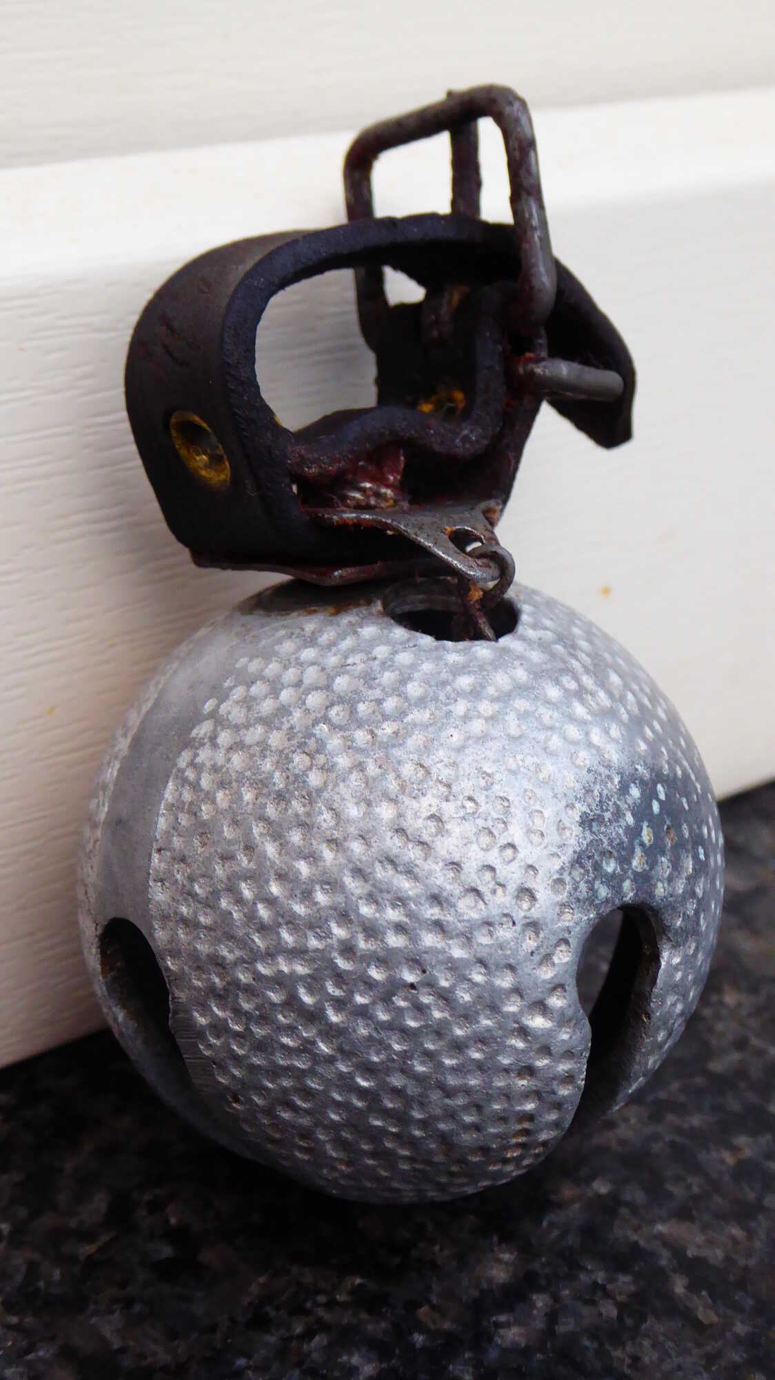

Vorige week kwam ik op een Franse zoekertjessite toevallig een leuke bel tegen.
Omdat de prijs goed meeviel, maar meteen gekocht.
Vandaag stond het pakje aan de achterdeur. Na wat poetsen vind ik dat ze in betere staat is dan verwacht.
Het is niet echt een typische safety bel, maar ik ben er wel blij mee.
Het materiaal is aluminium, wat ik toch wel apart vind voor die tijd.
Net als bij koperen bellen, hebben ze ook hier bepaalde legeringselementen toegevoegd. Ik merk dat ze een vrij grote hardheid heeft, waardoor de klank best meevalt.
Om het continue rinkelen te stoppen, moet de bel een kwartslag gedraaid worden. De kogel komt dan vastzitten in de opening.

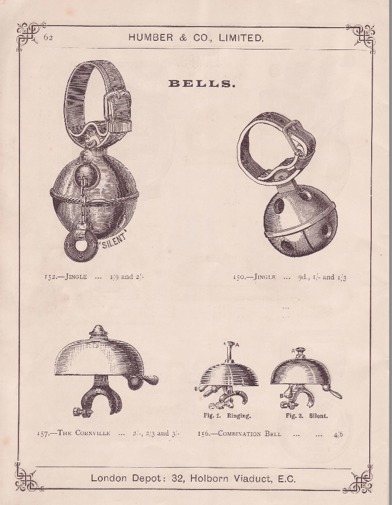

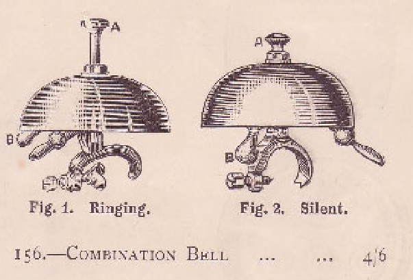

Een poos geleden kwam hier ook ter sprake hoe het mechanisme van een safety bel met verstelbaar (centraal) staafje zou werken.
Ik vond een document dat dit een beetje verduidelijkt.

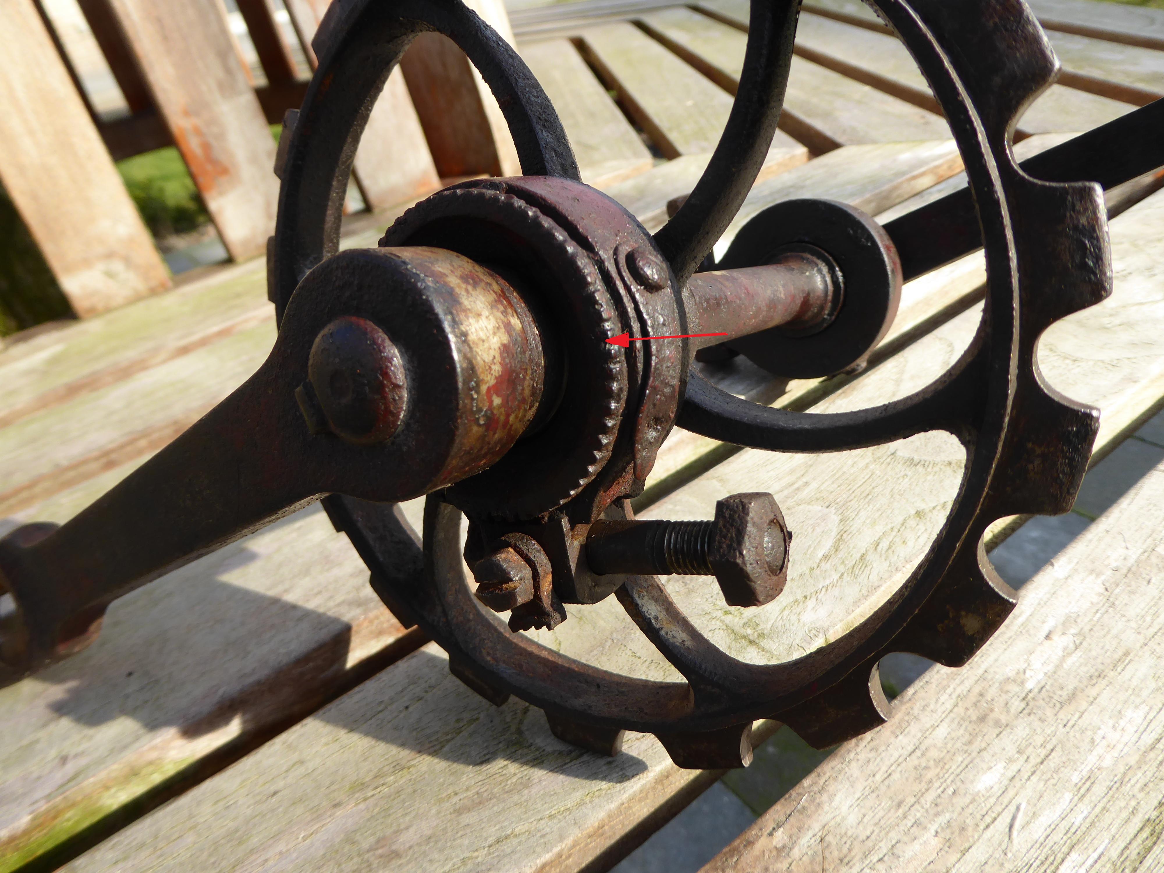

Het stralend zonnetje heeft me nog eens een paar uur aan de fiets doen sleutelen.
Om de fiets een groot onderhoud te geven, heb ik hem zo goed als volledig gedemonteerd.De bouten/moeren waren vrij gemakkelijk te verwijderen.

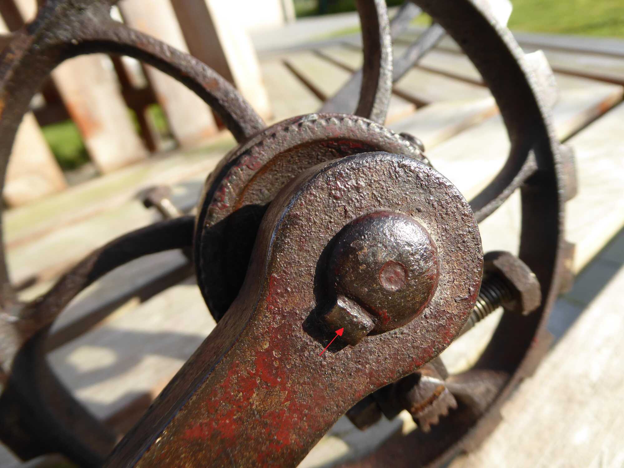

Alleen de cranks, daar weet ik niet goed hoe ik deze moet verwijderen.
Ik veronderstel dat deze met een conische spie vastgezet zijn. Of zie ik dit verkeerd? Is deze spie gemakkelijk te verwijderen?

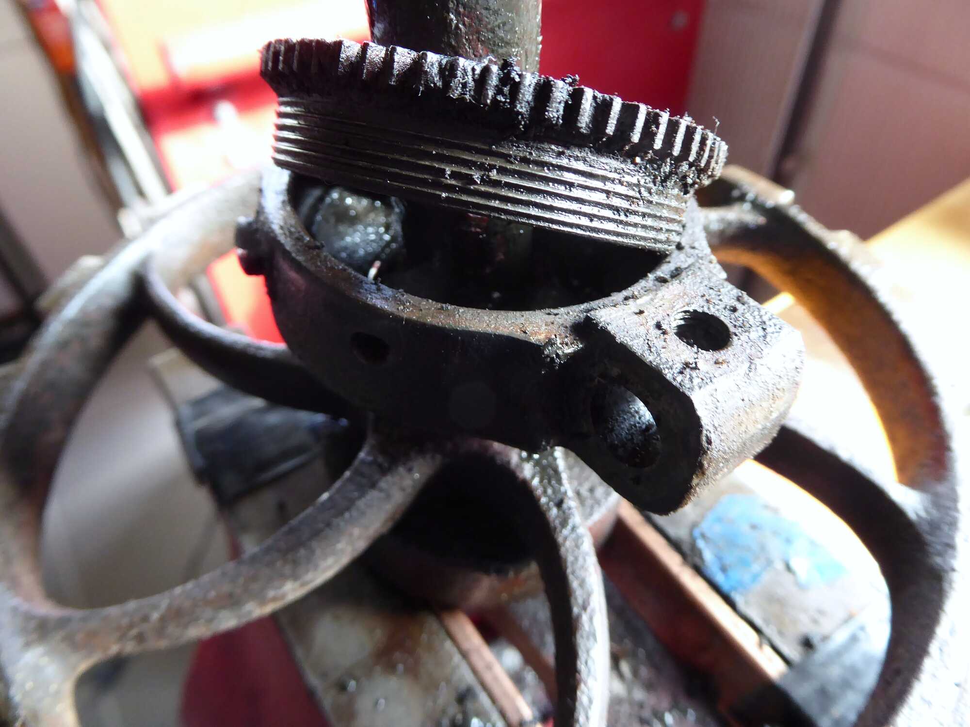

De getande ring (met schroefdraad???) is veronderstel ik om de speling van de trapas bij te regelen? Hij wordt geblokkeerd met een tandlatje.
Deze kan ik er toch gewoon uitdraaien, hé?
Allen alvast bedankt voor de hulp.
Bart

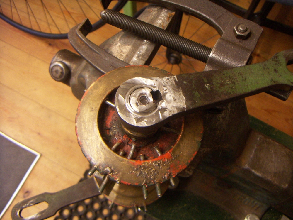

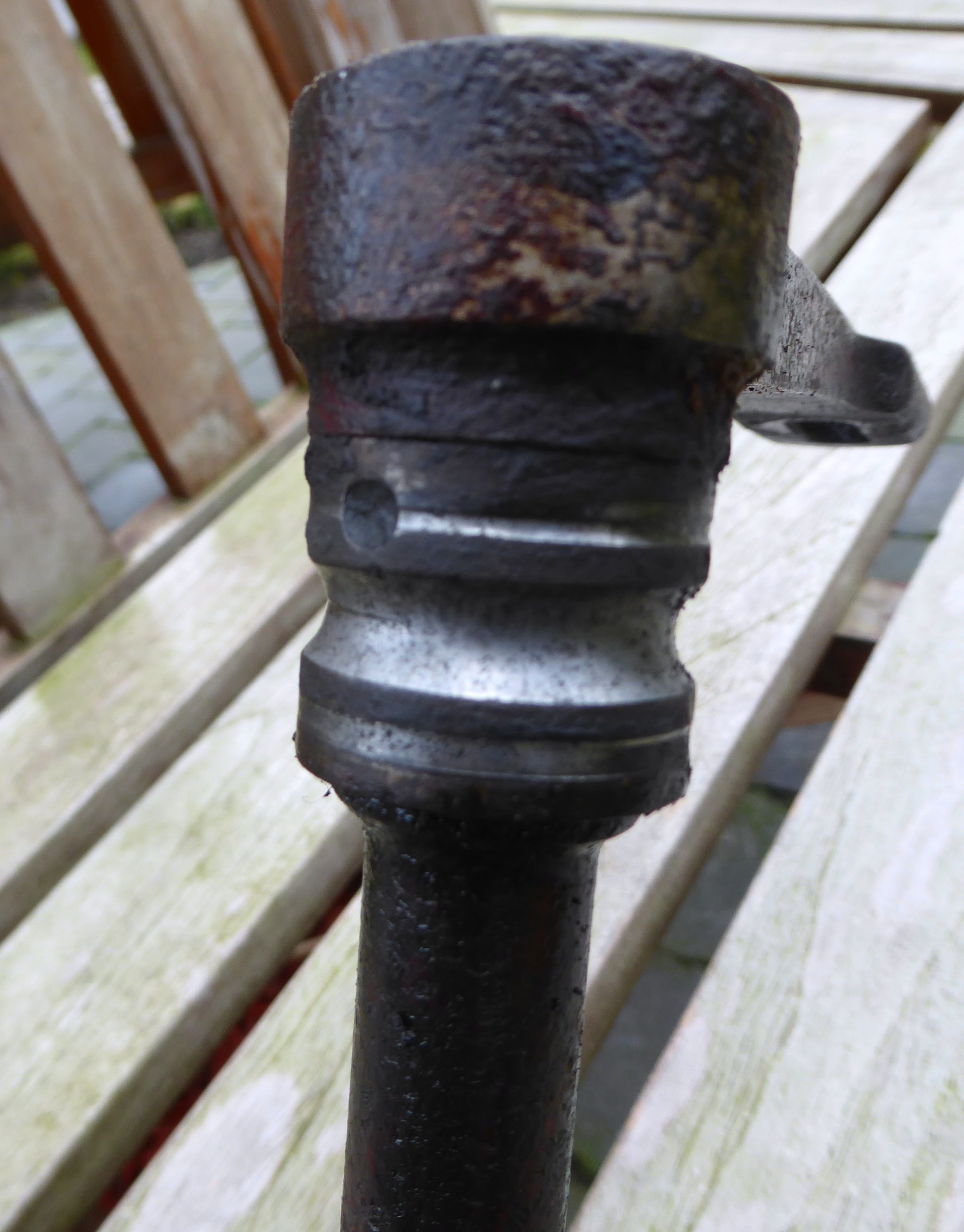

En dat is inderdaad een spie die je daar laat zien.
Ze zit kops in de as en zover ik ze ken is het vlak op de as evenwijdig met die as en het vlak in de crank loopt naar achter toe.
spie er uit
spie er uit
Hillman Herbert & Cooper DHF spie .JPG (371.81 KiB) 9030 keer bekeken
spie bevestigd
spie bevestigd
HHC DHF trapas.jpg (410.98 KiB) 9030 keer bekeken
De constructie is gemaakt om niet steeds los gehaald te worden maar het kan in geval van reparatie wel gedaan worden.
De as kan naar achter weggedrukt worden door een trekker of eenmalig gemaakt speciaal gereedschap als er niet voldoende ruimte is om de armen van de trekker te plaatsen.
Gezien de conische vorm zou je mogelijk liever de crank naar achter bewegen t.o.v. de as maar omdat de crank tegen een borst op de as of de kraag van het achterliggende lager ligt heb je die mogelijkheid niet. Die positie tegen een verdikking aan de achterkant van de crank is waarschijnlijk ook noodzakelijk om überhaupt vast te blijven zitten.
Overigens, als er geen goede reden is voor demontage dan zou men het beter laten zitten.
De spie moet het hebben van een goede pasvorm en als die om een of andere reden verdwenen is dan blijft de crank bij het fietsen niet op haar plaats maar komt steeds los.
Ik heb dat bij de fiets van de voorbeeldfoto gehad. Nu lijkt het goed maar een crank is diverse keren los gelopen.
De borging van het lager is ook zo als je dacht. Het kammetje verzorgt de positie van de schaal en de fixatie.
Een wijd verbreid en goed werkend systeem. Je kan het los halen zonder moeilijkheden. Wel zie je door verkeerd gebruik van gereedschap vaak afgebroken tandjes.

Ik ga je raad volgen en de cranks niet demonteren. Ik hoop alleen dat ik de staat van de lagers eens kan bekijken als ik de regelmoeren (met tandjes) verwijdert heb.
De tandjes op de ring zijn nog onbeschadigd. Alleen zijn ze verscholen onder een laag verf. Iemand een idee hoe ik op de eenvoudige manier de verf kan verwijderen?

Net de borgring van één lager verwijderd, om te zien in welke staat de lagers zijn. Ze zijn beter dan verwacht.

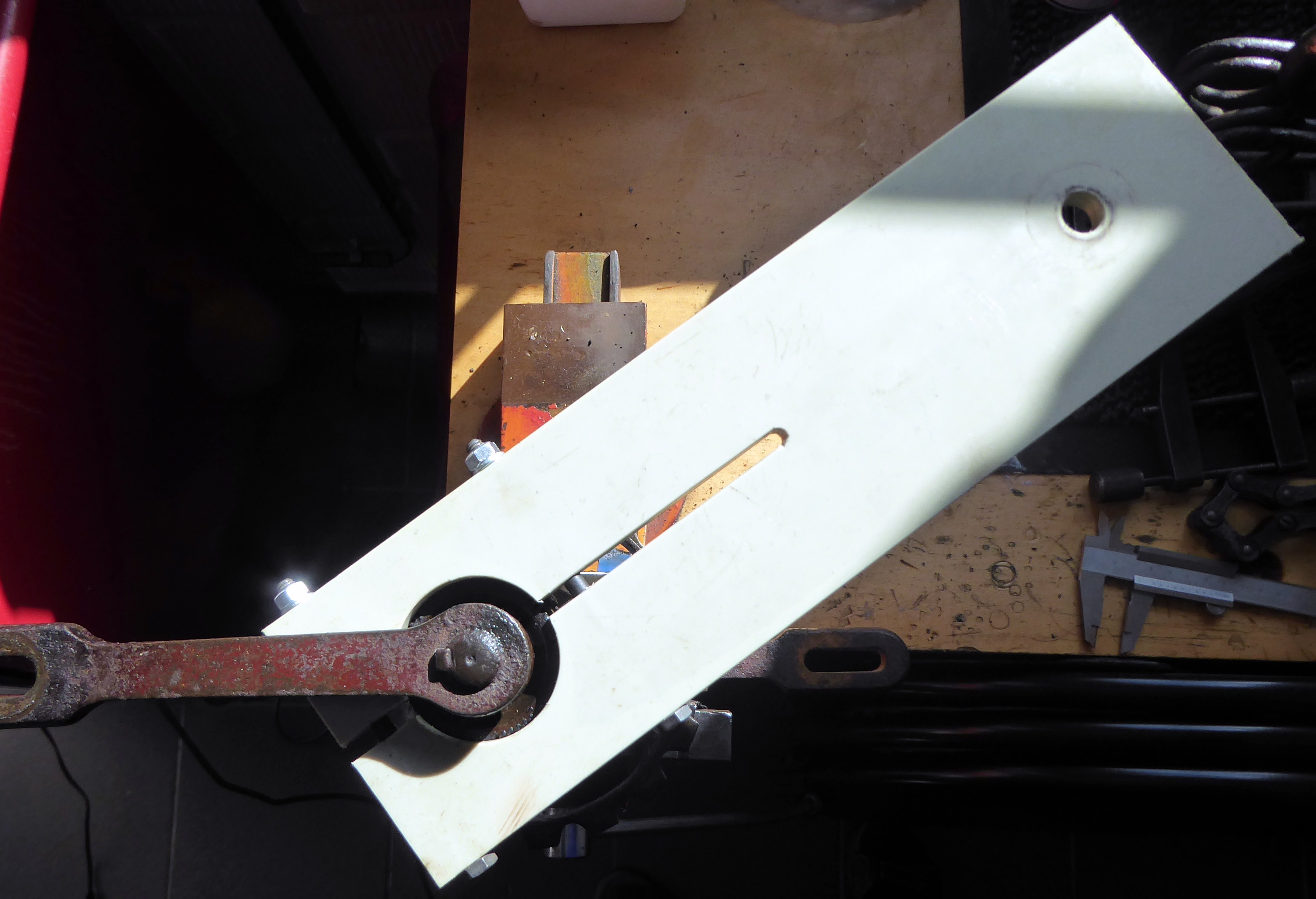

Wanneer alles soepel draait, kan ik later ook gemakkelijk de speling regelen, want de ring zat goed vast.
Om de tandjes aan de omtrek niet te beschadigen, heb ik uit vrij zacht kunststof een hulpmiddel gemaakt. Het heeft zijn werk gedaan.
