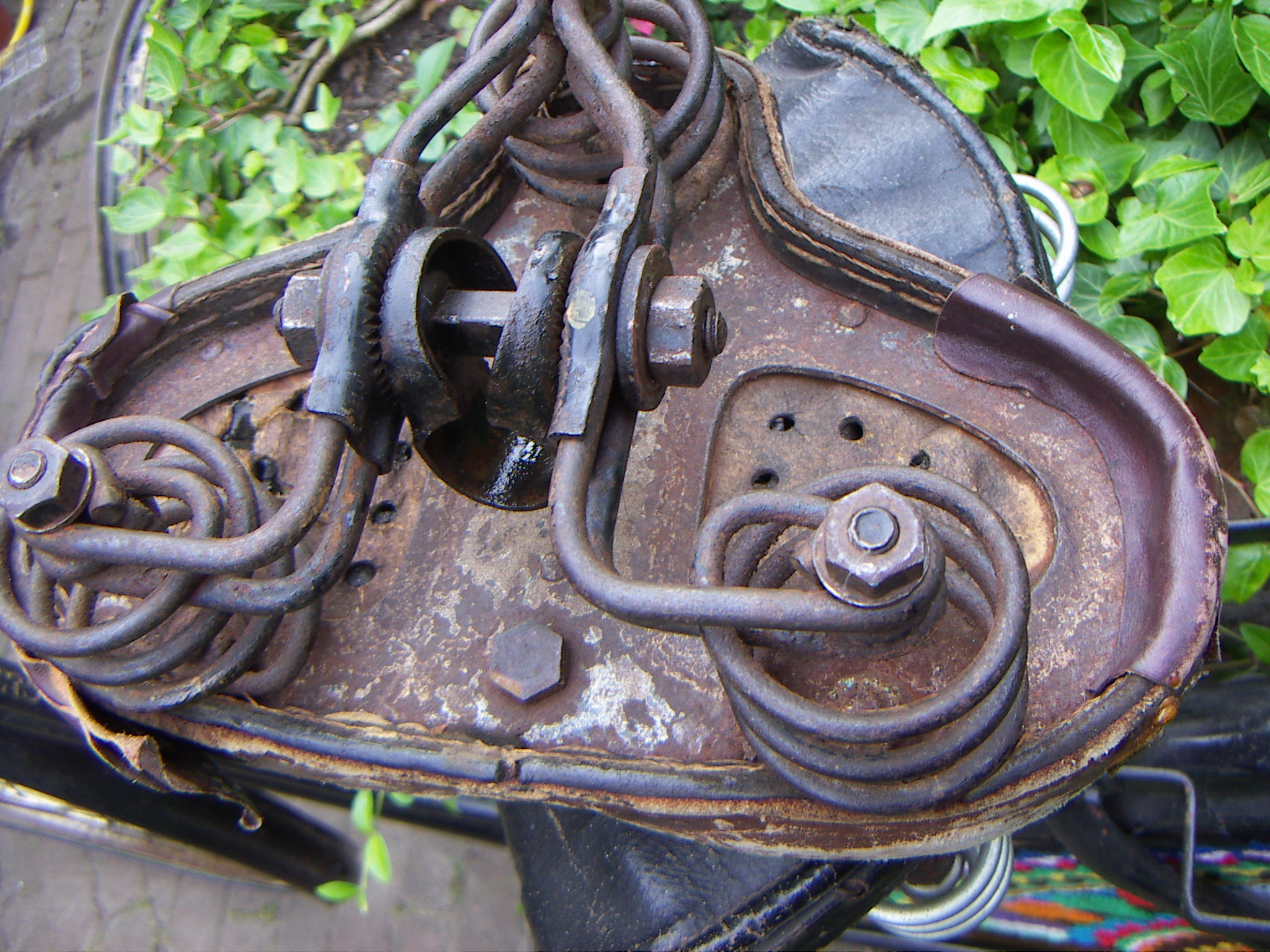

Ik heb van Jan ook een zadel kunnen lenen.
Geweldig want dat is het naar alle waarschijnlijkheid het type zadel
dat op m`n fiets zou moeten zitten.
De veren zijn vervangen maar het ijzerwerk is nog origineel oud.
Het is erg goed te kopiëren en daar ga ik zeker ook tekeningen van maken.
Het oude dek
Het oude dek
De klinknagels lijken een soort bakjes of wel opstaande randen vast te houden waar de rubber kussentjes in zitten.
Verder (non destructief) onderzoek moet nog uitwijzen hoe het precies zit.

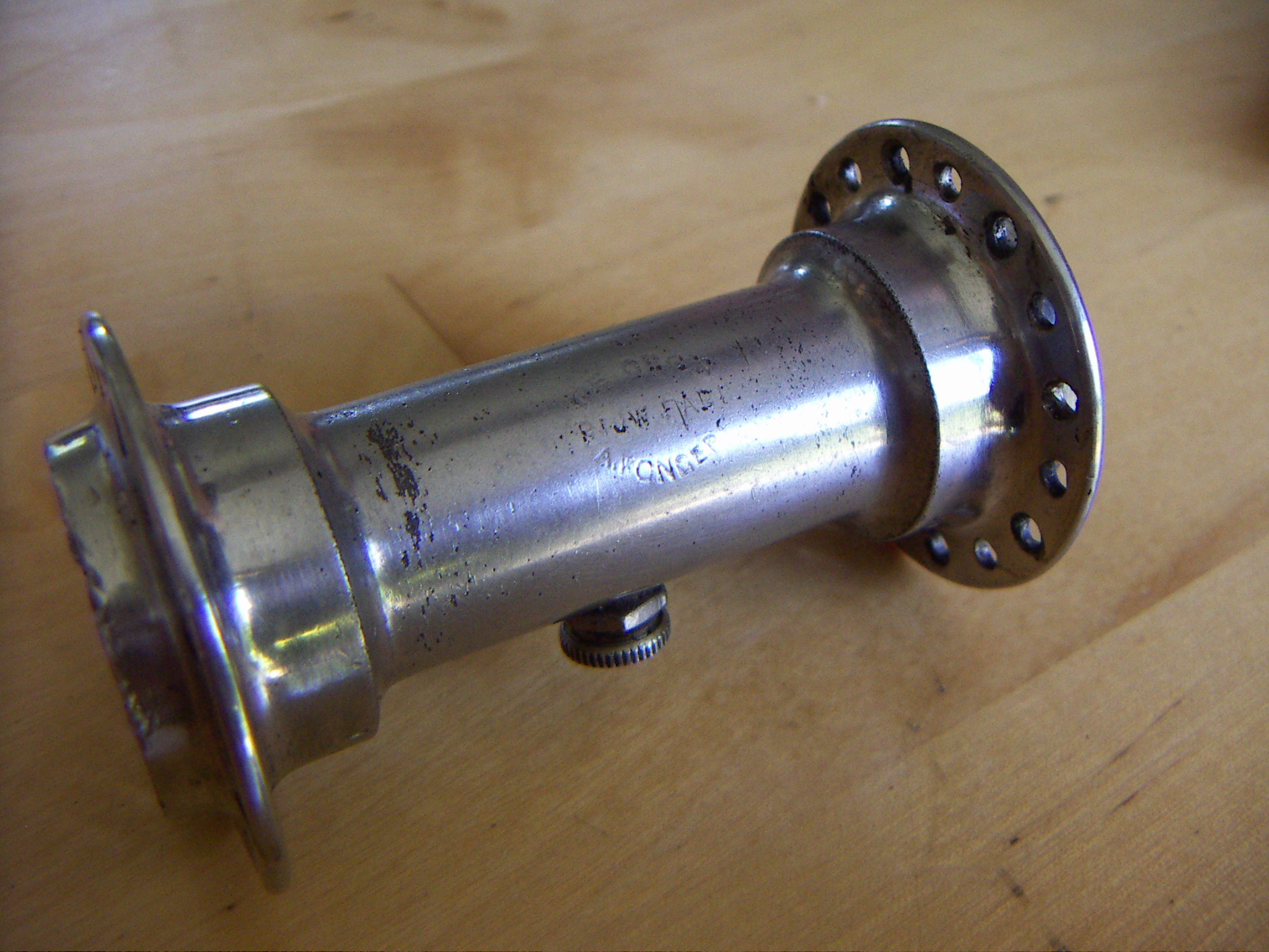

De naaf is gemerkt met Fongers. Dat is echt een uitzondering bij dit merk.
Volledig staat er De Gron rijw fabr A Fongers. Zo ongeveer in een rondje als op de overgebleven crank.
Naafje van Fongers
Naafje van Fongers
Of de naaf nu uit eigen draaierij komt of in overleg met de naven fabrikant het merkje er in is geslagen dat weet ik niet.
Maar ik vermoed het laatste.

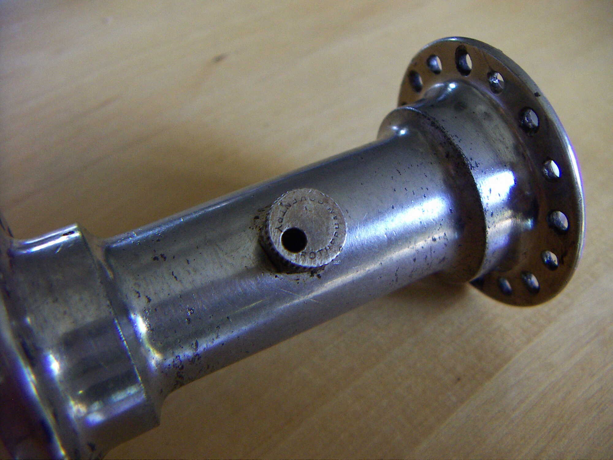

Het olievuldopje is een bekend vroeg model van Rotherham Coventry. Jos (de Fongers man )schreef er al over.
Ik heb die op diverse fietsen uit de 1e tien jaren van de 20e eeuw zitten.
olievul ding
olievul ding

Mooi, Maarten. Ik heb dit opschrift nooit eerder gezien. Het blijft wat duister waar Fongers zijn voornaven voor 1910 liet maken (daarna meestal bij het Zwitserse bedrijf Edco). Het lijkt mij niet waarschijnlijk dat ze deze naaf in eigen beheer hebben gemaakt. Voor zover ik weet heeft Fongers nooit naven in de eigen fabriek gemaakt.
Benieuwd weer naar je vorderingen met deze fiets.
groet, Jos

Ja, ik ben er over gaan twijfelen ,de fabricage van deze naven.
Tegen spreekt dat de naven niet als product (of als productie- opeenvolgings foto) zijn te zien.
Dat met uitzondering van deze naaf er geen Fongers gemerkte naven bekend zijn spreekt ook tegen. Veel andere onderdelen dragen immers wel de naam Fongers.
Maar wat wel voor eigen fabricage spreekt is dat het systeem van stofafdichting overeen komt met die van de trapassen die wel degelijk eigen fabricaat zijn (fabriek`s foto`s, merkje ingeslagen)
De stofafdichting komt er op neer dat de conus een oppervlakvergroting heeft die binnen de inschroef stofkap valt.
Je kan dus zowel bij de trapas als bij de naven de conussen en kogels pas verwijderen als de stofkappen los genomen zijn.
Ze beschreven die specifieke stofafdichting in vele van hun catalogi. Ook al in die van 1900.
Ik heb vandaag het uiterlijk van de stofkappen verbeterd. Er was nog al slecht mee omgegaan putten en gaten zaten er in en omheen in de naaf.
Aan een kant is linkse draad gebruikt en aan de andere kant rechtse. Het wiel behoort dus ook op slechts één manier in de vork te worden gezet zodanig dat de stofkap met linkse draad aan de rechter kant zit. Bij aanlopen wordt deze stofkap dan nooit mee genomen om los gedraaid te worden. Dat is de gedachte achter de richting van de draad.
In de praktijk zal het wel vaak verkeerd om gemonteerd zijn omdat er niet echt een duidelijk merkteken te vinden is tenzij onder de beschadigingen verdwenen.

Ja, de trapassen waren onderdeel van hun kwaliteitsimago, veelvuldig gefotografeerd en in de prijscouranten besproken. Van voornaven (laat staan achternaven) heb ik nooit wat gezien in het promotiemateriaal. Ik ken ook geen voorassen met het Fongers embleem erin geslagen. Ik denk dat men heeft overwogen dat er voldoende goed assemblagemateriaal op de markt te verkrijgen was. Tussen 1960 en 1970 zijn er overigens voornaven met de inslag Fongers en PFG, maar dat was duidelijk Union-fabrikaat.
