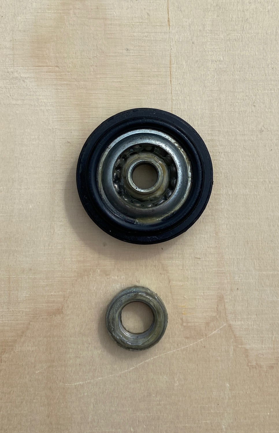

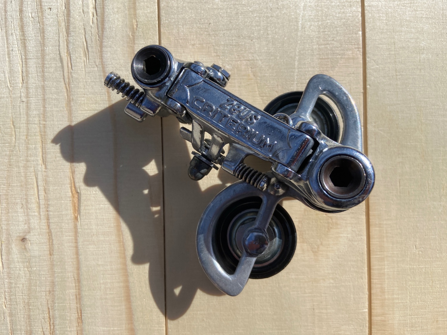

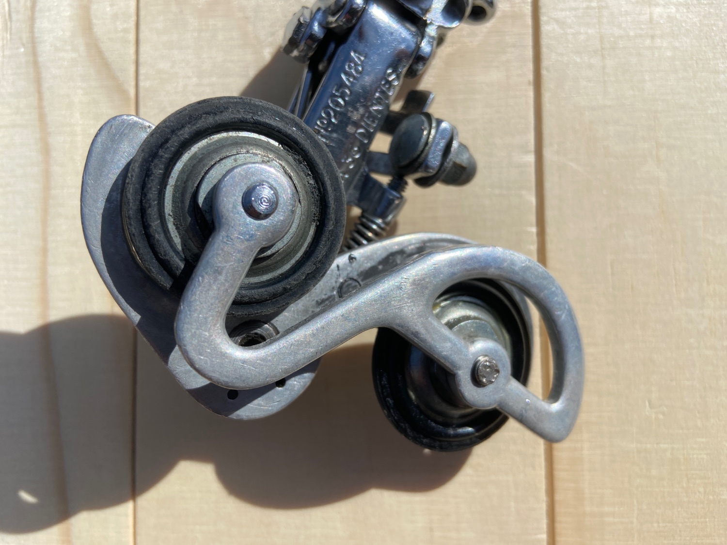

Ik heb een Zeus Criterium achterderailleur, waarvan de derailleurwieltjes geen tanden hebben.Is iemand hiermee bekend? Ik heb nog gedacht dat de tanden er gewoon afgesleten waren maar dat lijkt er toch niet op maar ik kan het natuurlijk mis hebben.

Oude achterderailleurs hebben wel vaker geen tanden, dat hoort zo. Als ze tanden hebben en versleten zijn, dan zie je duidelijk reststukjes.

RobAbb schreef: 10 apr 2025, 16.56 Ik heb een Zeus Criterium achterderailleur, waarvan de derailleurwieltjes geen tanden hebben.Is iemand hiermee bekend? Ik heb nog gedacht dat de tanden er gewoon afgesleten waren maar dat lijkt er toch niet op maar ik kan het natuurlijk mis hebben.
kan het niet helemaal zien, maar het lijken mij wieltjes met instelbare kogellagers. Waren die niet van Simplex?
Edit: het is Huret Jubilee\Success\Duopar

en de nog oudere van Simplex waren behalve kogelgelagerd, tandloos en instelbaar ook nog eens van metaal en niet van kunststof... :D

Ik zal van het weekend een eens uit elkaar halen en kijken of het wieltjes met instelbare kogellagers zijn. Ik houd jullie op de hoogte.

Ik heb de derailleurwieltjes nog even goed bekeken en het zijn inderdaad wieltjes met kogellagers. Leuk, ik wist niet dat deze bestonden. Loopt allemaal nog mooi, redelijk goed af te stellen ook.
Bedankt voor de info.
