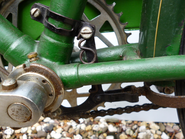

Momenteel zoek ik nog een beetje hulp met de achterrem.
Hoe krijg ik deze goed gemonteerd?
Beste hjwspan,
Met die z.g. stirrup achterrem moet het toch ook wel lukken als je de zaak omdraait, zoals op de foto.
stirrup achterrem
stirrup achterrem
Groeten van
Henk L.
