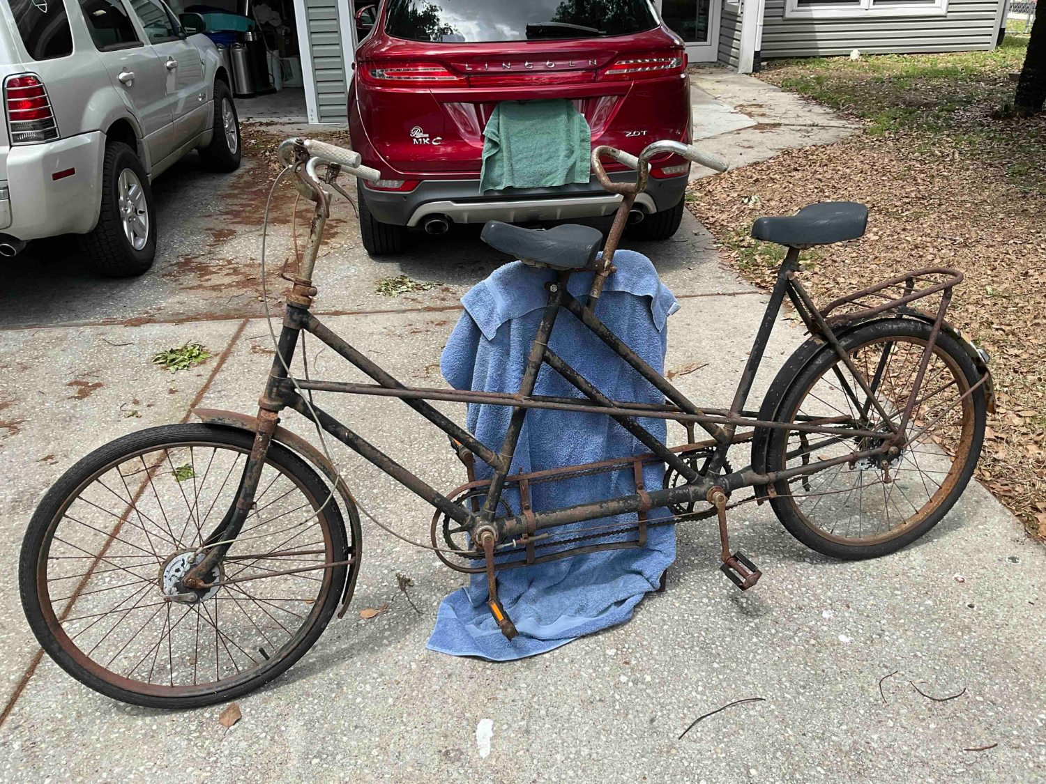

Hallo allemaal! Mijn naam is Greg en ik woon in de Verenigde Staten. Ik heb onlangs een 1937 Fongers tandem (DD58/3710002) gekocht die ik zo dicht mogelijk bij het origineel ga restaureren. Het zal veel werk en onderzoek vergen om het zo goed mogelijk te doen. Ik hoop dat dit forum een goede bron van informatie en, hopelijk, onderdelen zal zijn. Ik ga ook proberen zoveel mogelijk van het proces op te nemen om te uploaden naar sociale media. Het wordt een interessante ervaring!

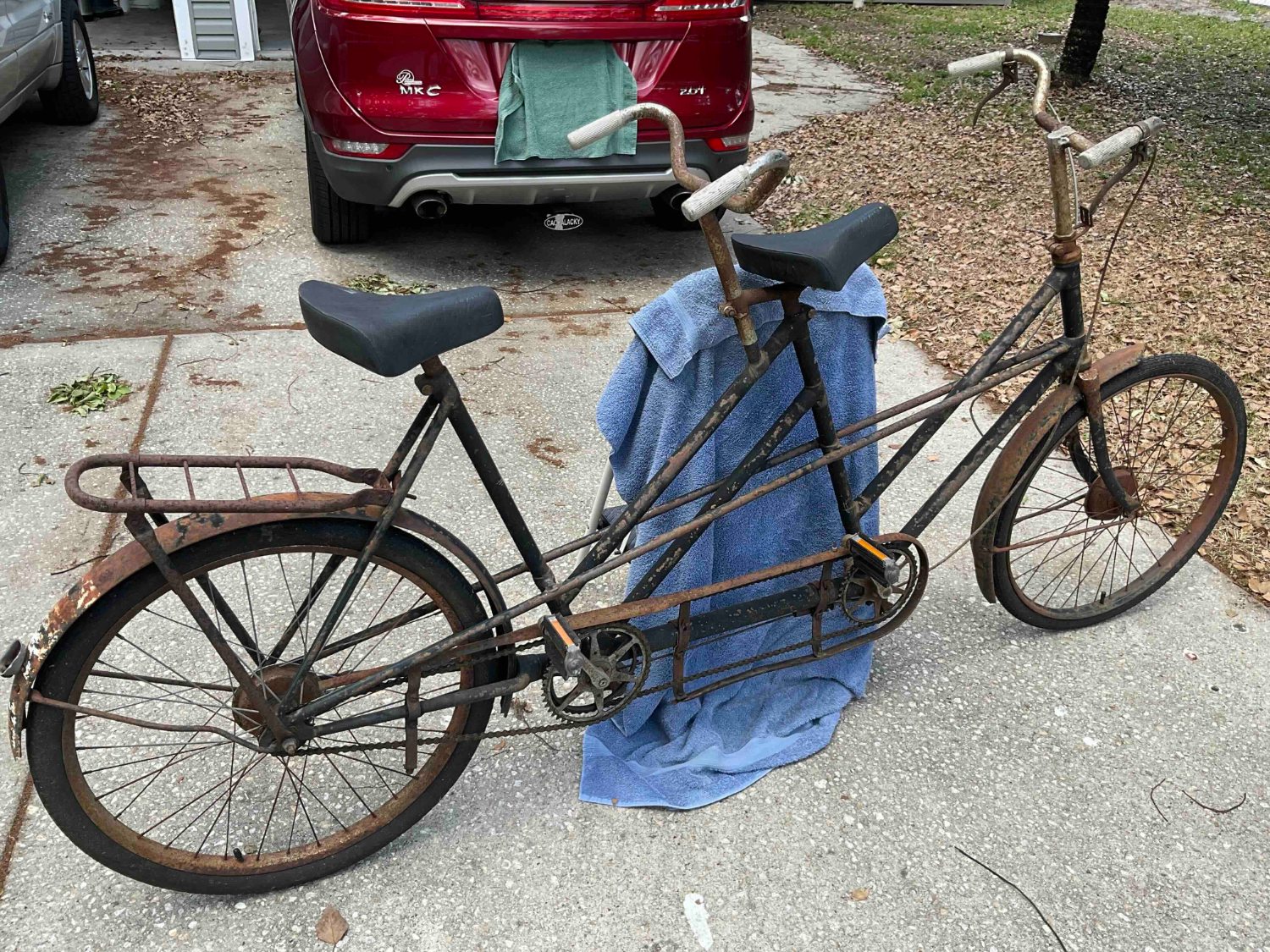

factory pic:gregtez56 schreef: ↑15 apr 2025, 17.36 Hallo allemaal! Mijn naam is Greg en ik woon in de Verenigde Staten. Ik heb onlangs een 1937 Fongers tandem (DD58/3710002) gekocht die ik zo dicht mogelijk bij het origineel ga restaureren. Het zal veel werk en onderzoek vergen om het zo goed mogelijk te doen. Ik hoop dat dit forum een goede bron van informatie en, hopelijk, onderdelen zal zijn. Ik ga ook proberen zoveel mogelijk van het proces op te nemen om te uploaden naar sociale media. Het wordt een interessante ervaring!
Tandem Right Side 1.jpegTandem Left Side 1.jpgPostscript - Ik spreek geen Nederlands, ik gebruik alleen Apple translate, dus ik hoop dat het begrijpelijk is.

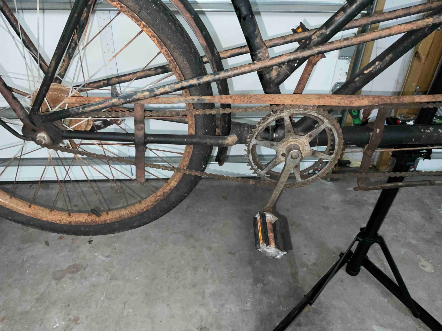

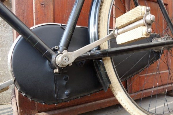

Wat de kettingbeschermer bet, ik moet een nieuw frame maken omdat er een groot gedeelte ontbreekt. Ik hoopte echt dat er ergens sjablonen of plannen zouden zijn, maar zo niet, dan zal ik het gewoon uitzoeken. Maar zeker, elke fotografische hulp die u of iemand anders kan bieden, zou zeer nuttig zijn.

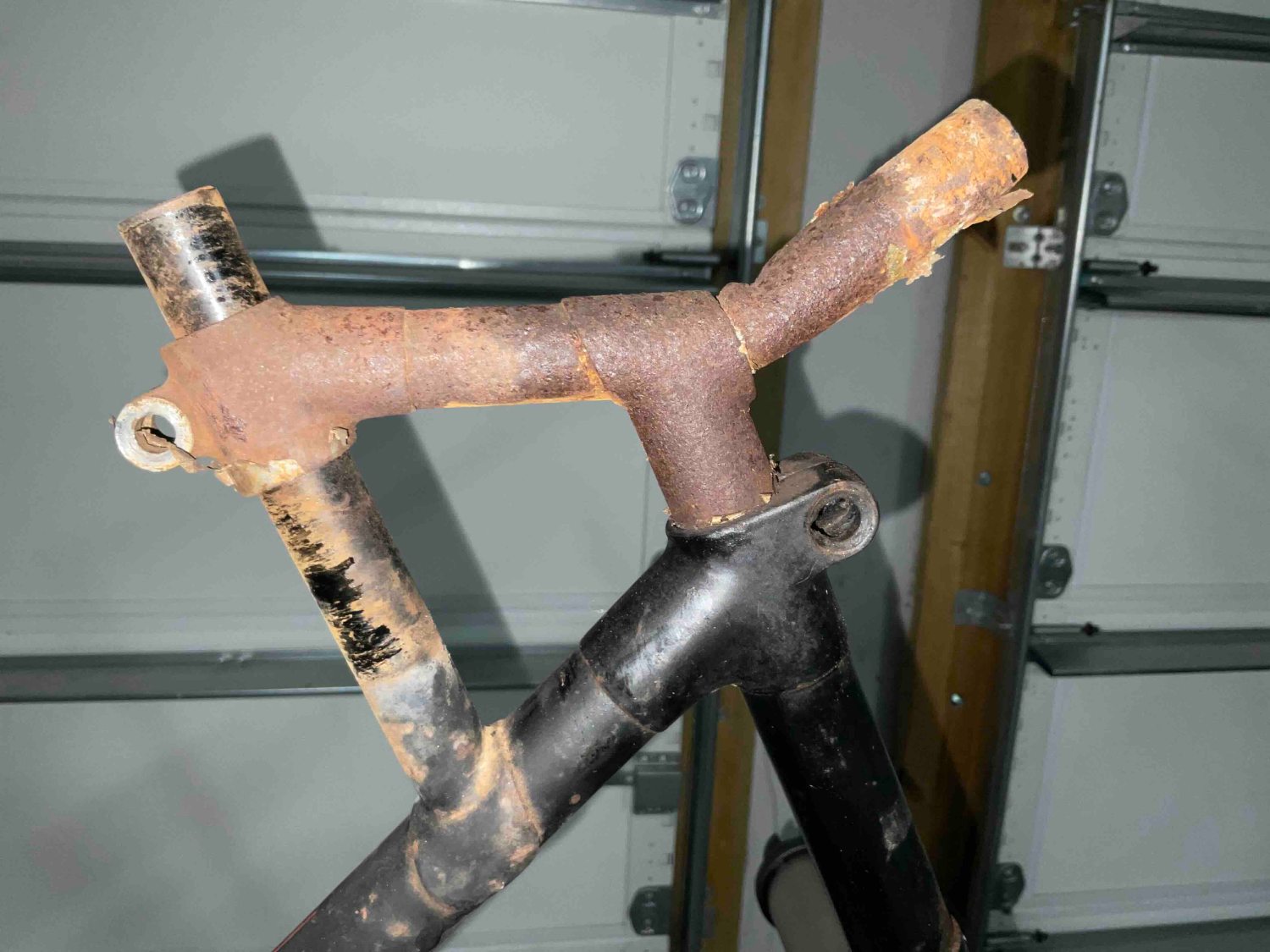

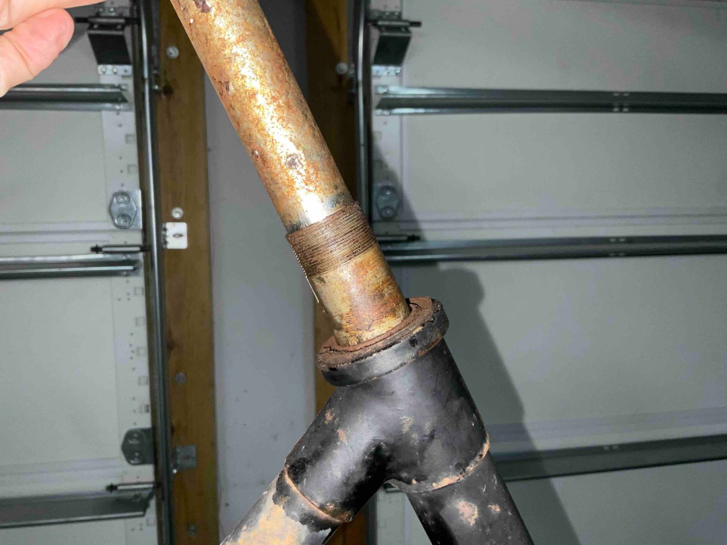

Momenteel heb ik te maken met twee problemen: 1) de voorste zadelpen zit vast in de stoelverhoger en 2) het voorste stuur zit vast in de kopkolom. Ik verkende het stuur door een staaf door het gat tussen de voorvorken te steken en het ging rechtstreeks naar het stuur, dus het lijkt geen geval te zijn van iets niet losmaken. In beide gevallen lijkt het een geval van metaalhydrolyse te zijn. Dus misschien hitte, of brute kracht?

Hi Greg,
Looking at the saddle tube which is connected to the rear steer tube it is understandable that it has problems with comming out of the frame.
This must have been a problem even when new and mounted the day before.
I think I would cut the horzonal tube close to the handlebar mounting . What remains then is a T shape tube that can be handled.
The front handlebars I would indeed heat up a little with a gasburner.
About the previous owners,the Fongers books about to who bicycles were shiped have survived all years.
Some were lost by the way. They are kept in a historical archive in Groningen. Same with the photo`s of the Beeldbank that Marten showed you.
At this photo the cuts and flaps of the chainguard are quite visible and the front end is the same as on my Fongers Gents bicycle.
Over here we should take an old chain guard frame to ad to the remains of your tandem frame.
But the distance between US and Europe makes that a little difficult.
Perhaps more easy to copy the profile and then add it to the Tandem.
