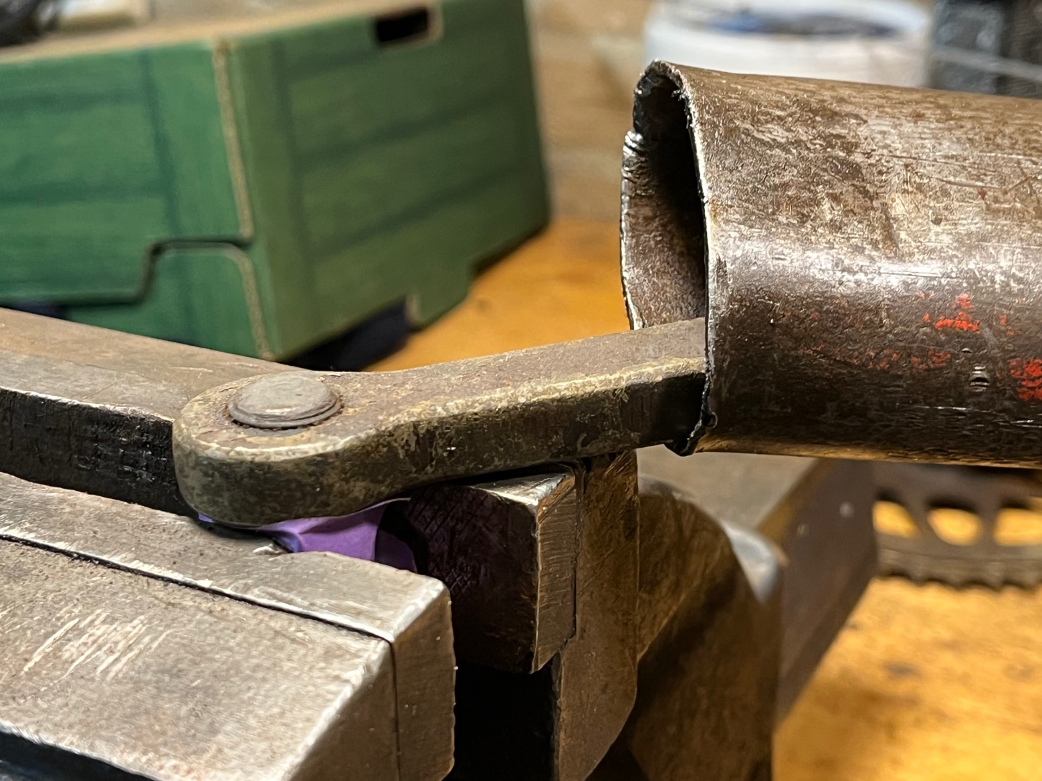

Nog zo’n fijn klusje. Een pedaalas even losdraaien.

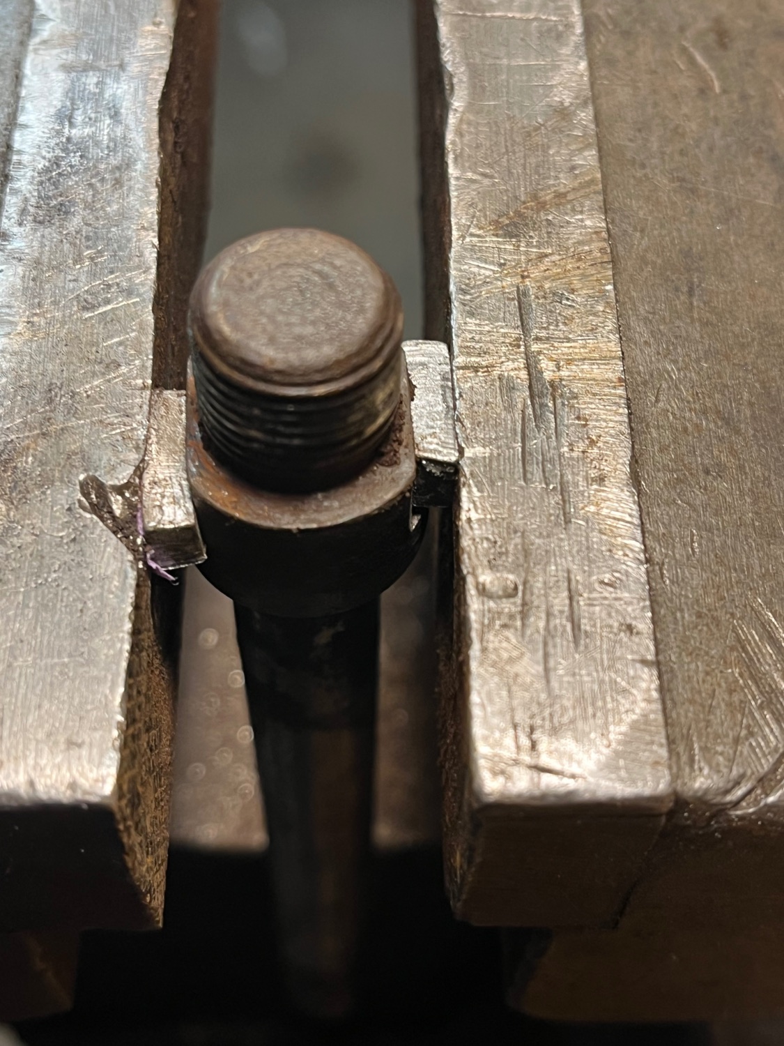

De bankschroef bleek niet goed genoeg te kunnen klemmen dus ik moest wat verzinnen.

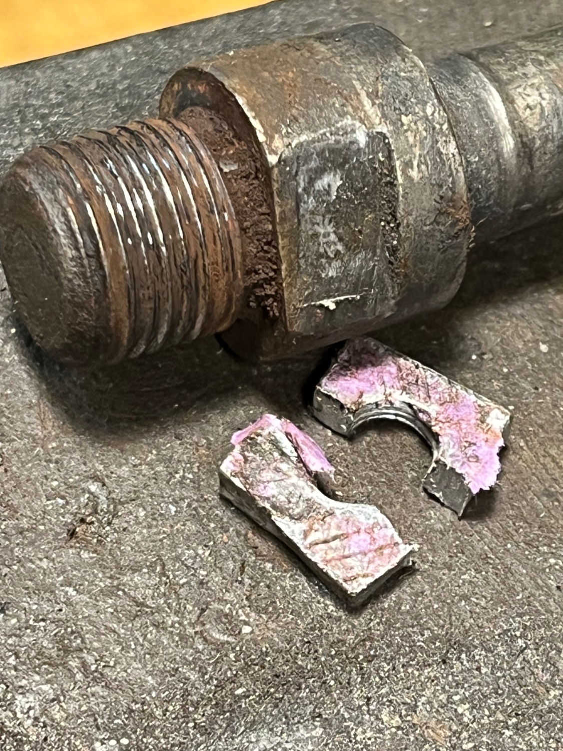

Ik heb een platte vierkante moer over de helft gezaagd en die helftjes tegen de platte kantjes van de as geplakt met een stukje tape en dat toen in de bankschroef geklemd.

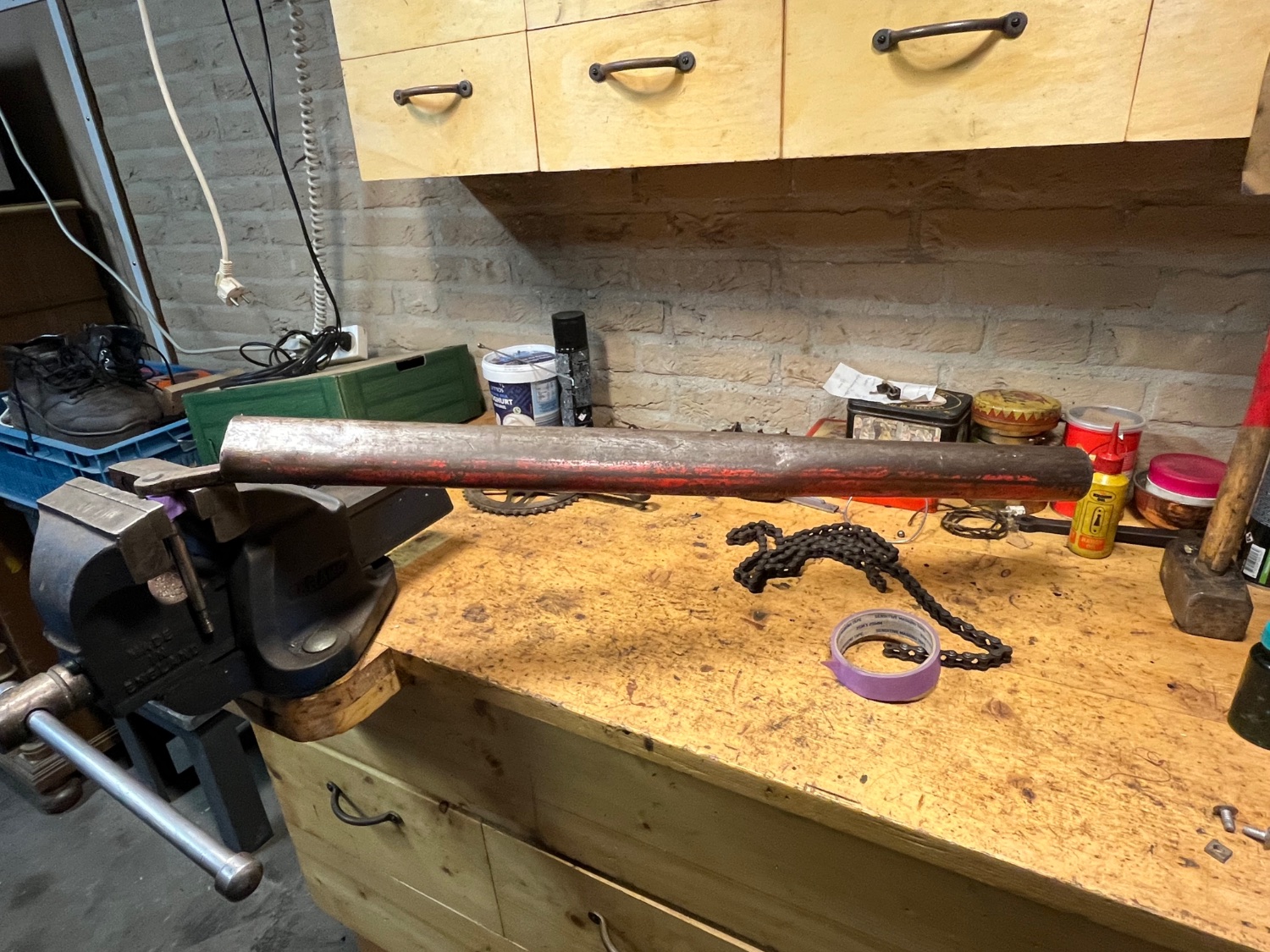

Daarna de buis als hevel over de crank heen geschoven om het moment te vergroten en toen kwam het los.

Ze kunnen inderdaad goed vast zitten. Het vet is na decennia verdampt en vocht, vuil en roest nemen ondertussen de zaak waar als zijnde Locktite extra vast.

Wat ik vaak doe ik met de hamer op het oog slaan (waar de as nog in zit) terwijl het oog vertikaal op een aambeeld licht
Dan gaat die vaak wel los alleen moet je dit niet met een mooi chromen of nikkelen crankstel doen want er komt wel schade van de hamer op maar alleen slag schade

Ik heb bij pedaalassen die niet herbruikbaar waren er vlakke kanten aan geslepen, om ze in de bankschroef te kunnen te zetten. Maar dit is een mooie oplossing als je ze wil herbruiken.
