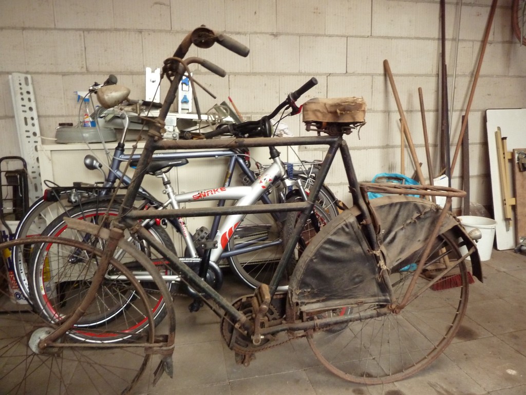

Er is weer een Fongers BB erbij in de stoet van fongerfietsrijdende oudefietsenverzamelaars ;) Ik heb vandaag deze BB70 opgehaald.
Het is niet zo'n mooie meer en de "hoogte" van de stoflaag is nog indrukwekkender dan de hoogte van het frame. Maar wat wil je - hij is 89 jaar oud, lijkt een wilde jeugd gehad te hebben en stond de laatste 50-60 jaar stil.
In zijn wilde jonge jaren is het voorwiel vervangen (jaren '30 SA-naaf, of zou die pas later gemonteerd zijn?) en volgens Jos kloppen ook de spatborden en de zadelbuistransfer niet - hij zou naar de fabriek terug geweest kunnen zijn.

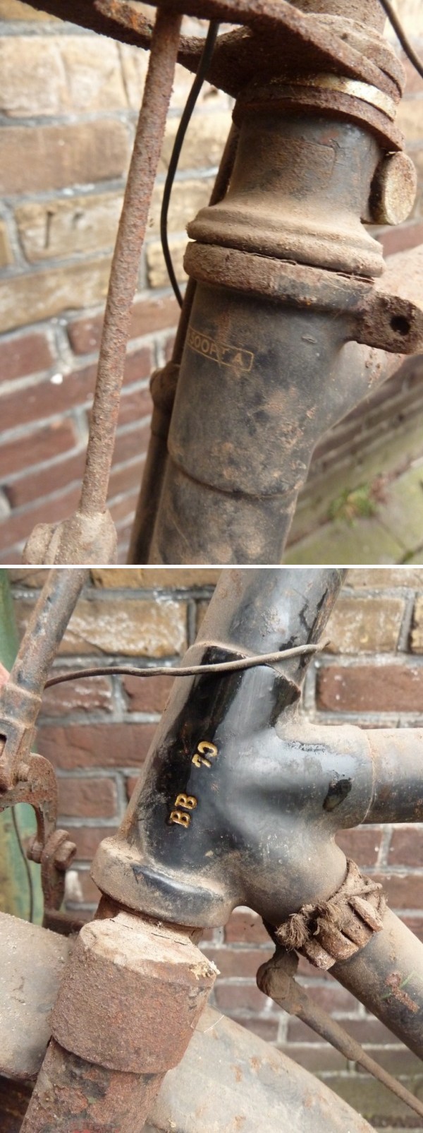

Stuurslot incompleet, (lamphaak klopt ook niet), de voorvork - zou die niet zo'n kroonstuk moeten hebben dat met gelijke doorsnede in de vorkscheden overgaat? En Jos miste ook de vast nokken voor het Fongers-remsysteem. Maar er staat toch echt duidelijk BB70 op.

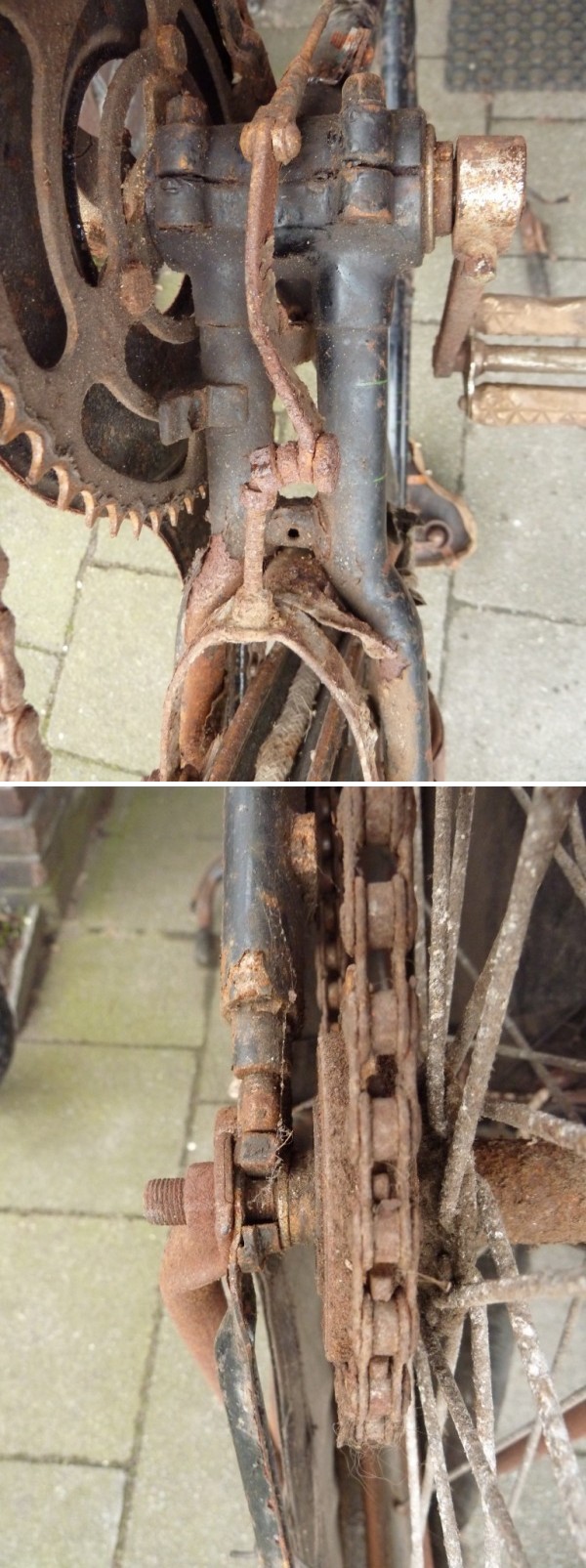

De achtervork is ook niet gelugd maar heeft gewoon een mannetje ertussen. Is dat normaal voor dit model? Wel de speciale kettingspanners. En de vaste nokken voor en achter op de liggende achtervork - is dat voor een gewone moleskin-kettingkast of voor een oliebadkast?
Geen barrelnummer onder de trapas te zien - ook al zo raar. De linker crank zit nogal los, dat belooft nog een teleurstelling als ik de crank demonteer en de as bekijk. Toch maar een fixie van maken? :?

Los van de zaken die Herbert opmerkt is ook het stuur niet origineel; dit W&W-stuur is er waarschijnlijk bij de revisie in de late jaren '30 op gezet.
Wat vooral opvalt is het ontbreken van de vaste remnokken en de brug in de achtervork (typerende kenmerken voor Fongers fietsen van het 1e soort A).
Hoe dan ook: mooie fiets die het conserveren waard is.

Ik had een tijdje geleden een BB 65 van de jaren 30 (ik meen 33 of 34) en die had ook al gewoon een mannetje in de achtervork.
Die had ook niet meer dat briljante kettingspansysteem dat op de BB van Maarten Waarle zit, maar gewone achterpatten.

89 jaar oud, dus 1924. Het nummer is 2403-71.

Ik zal hem gewoon rijdbaar maken, overweeg zelfs om het trommelrem-voorwiel er in te laten zitten, althans in eerste instantie. De lak lijkt nog grotendeels goed behalve op de voorvork. Misschien maar een Owatrol-restauratie van maken? En heeft iemand een idee hoe het met de kettingkast en de vaste nokken daarvoor op de liggende achtervork heeft gezeten?

cool ding en wat een framehoogte! :P

Leuk, nog een BB70! :D Er zijn nu (voor zo ver ik weet) 3 BB70 fietsen bekend. Waarvan 2 met dubbele Bovenbuis, en 1 met enkele bovenbuis. Is zeker weer wat van te maken. Jammer dat het stuur vervangen is ooit.. Zo'n BB stuur vinden is niet makkelijk. Bijzonder dat de voorvork slechter is kwa lak dan de rest. Ben benieuwd hoe hij er uit komt te zien.

Ik had bij de serie van mijn BB ook een aantal met terugtraprem zitten. Dat staat ergens te lezen in m`n verslagen. Ik ga er van uit dat die frames geen bevestiging voor remstangen hadden.
Je gaat bij zo`n luxe fiets immers niet afdoppen lijkt me.
Deze redenatie volgend zou je kunnen denken dat de fiets begonnen is als terutrapremfiets en later in de 30er jaren is voorzien van remstangen.

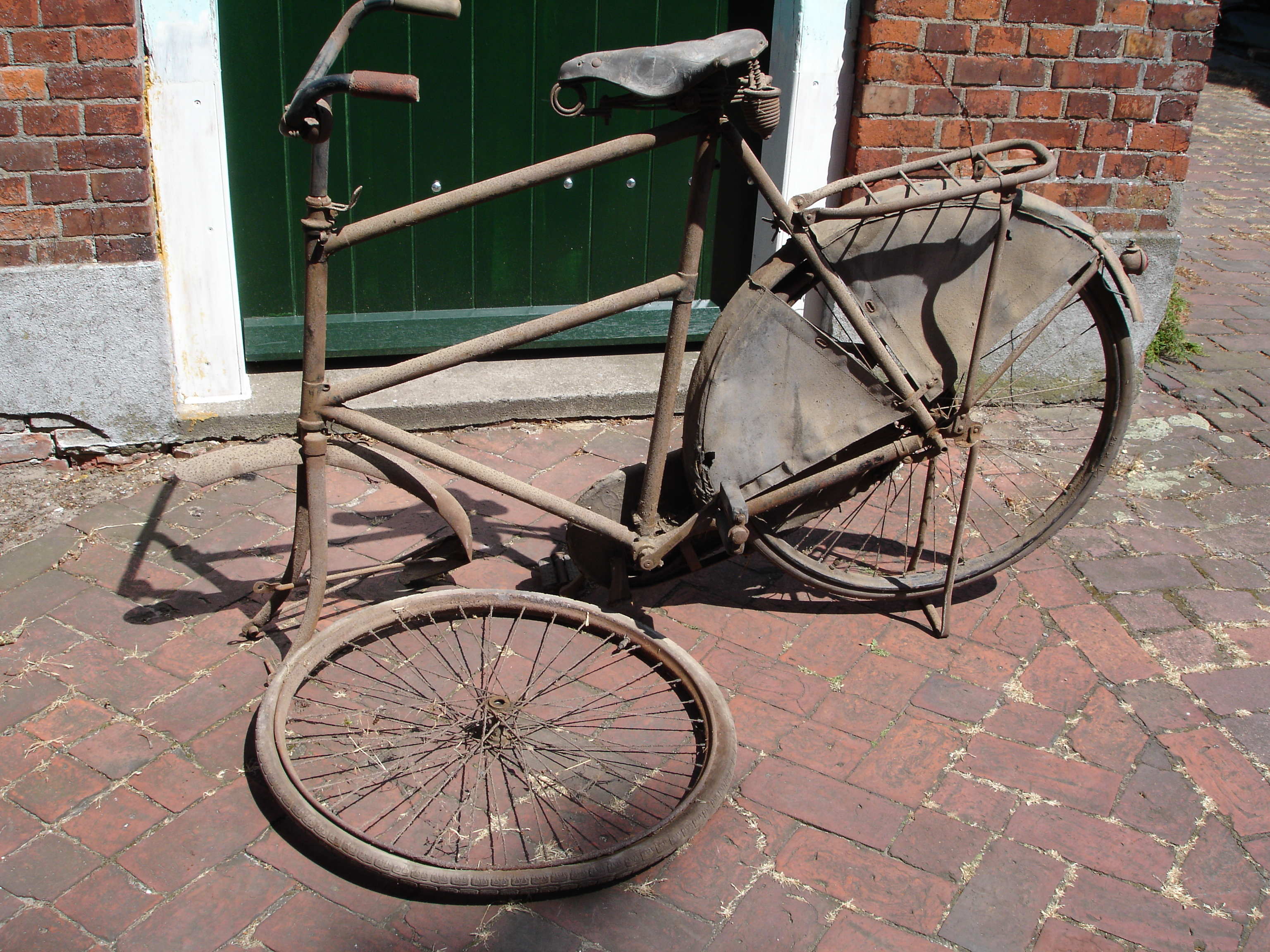

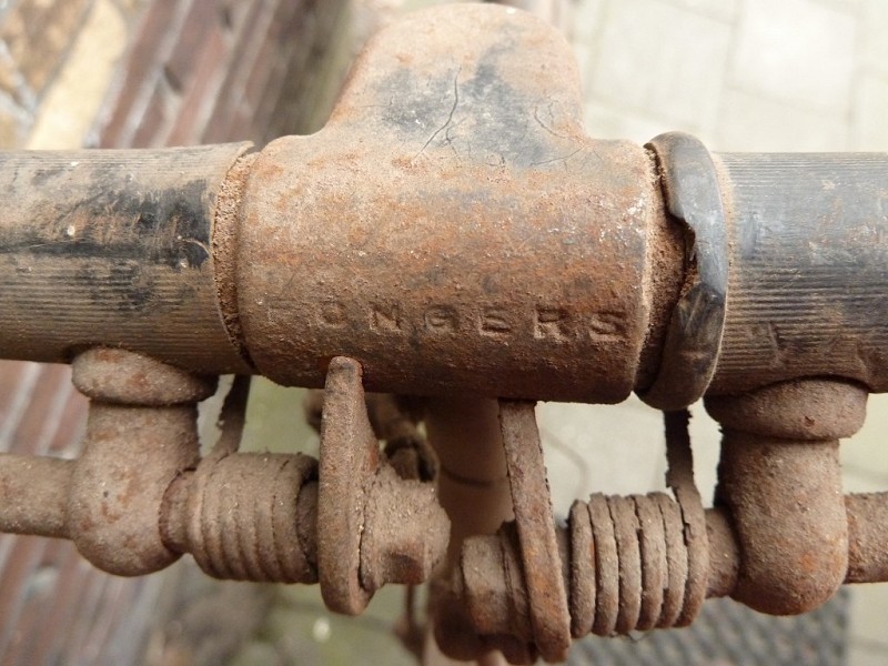

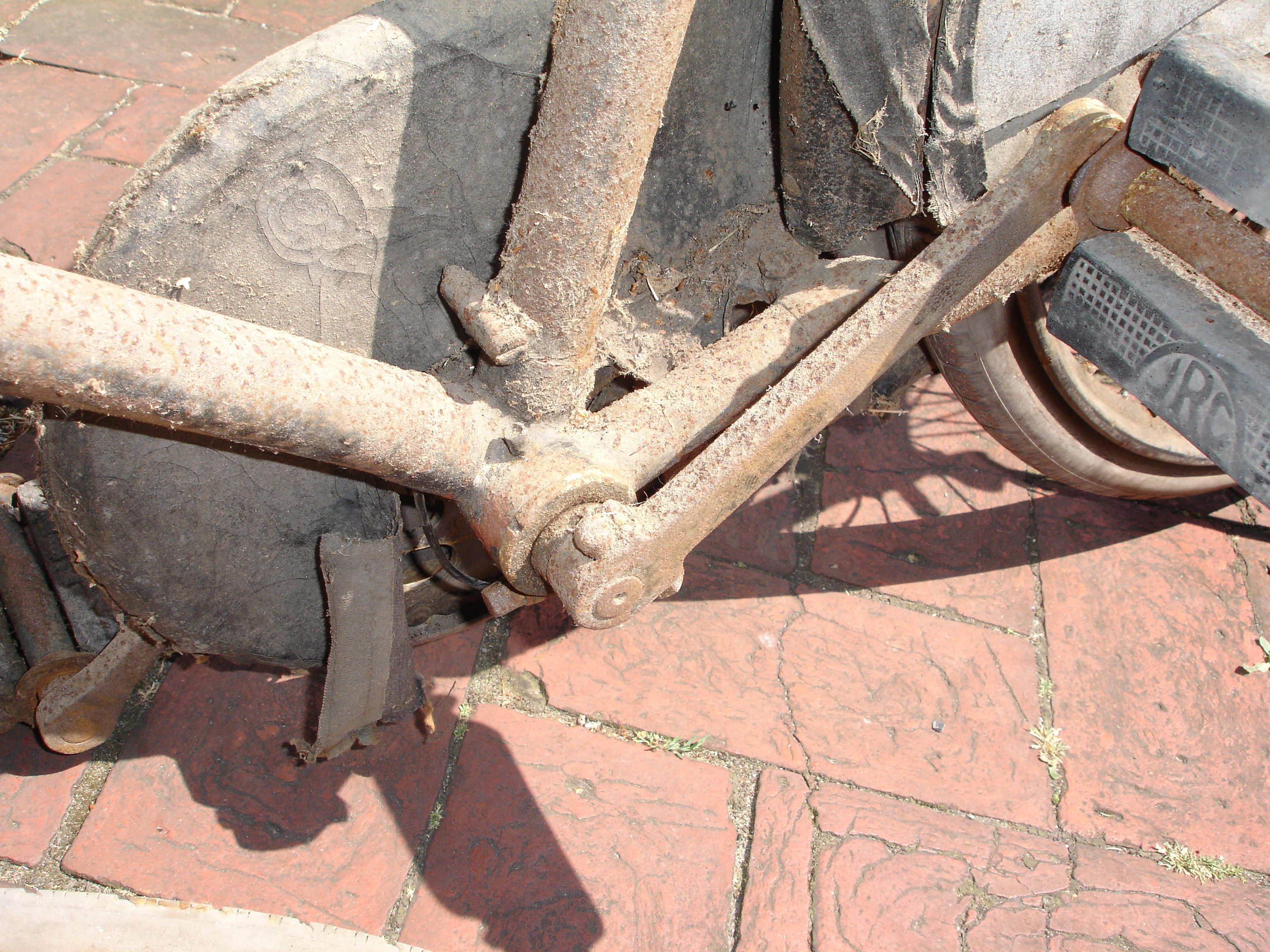

Die stoflaag en die wilde jeugd van je BB70 vallen best mee. Het kan erger, zie de foto's van het exemplaar dat ik een paar jaar geleden vond.
BB70 1914 a.jpg (835.99 KiB) 10904 keer bekeken
BB70 1914 b.jpg (864.1 KiB) 10904 keer bekeken
Die heeft een tegengestelde modificatie ondergaan als wat waarschijnlijk bij die van jou gebeurde. Circa 1930 zijn bij een revisie namelijk de handremmen vervangen door een terugtraprem.
