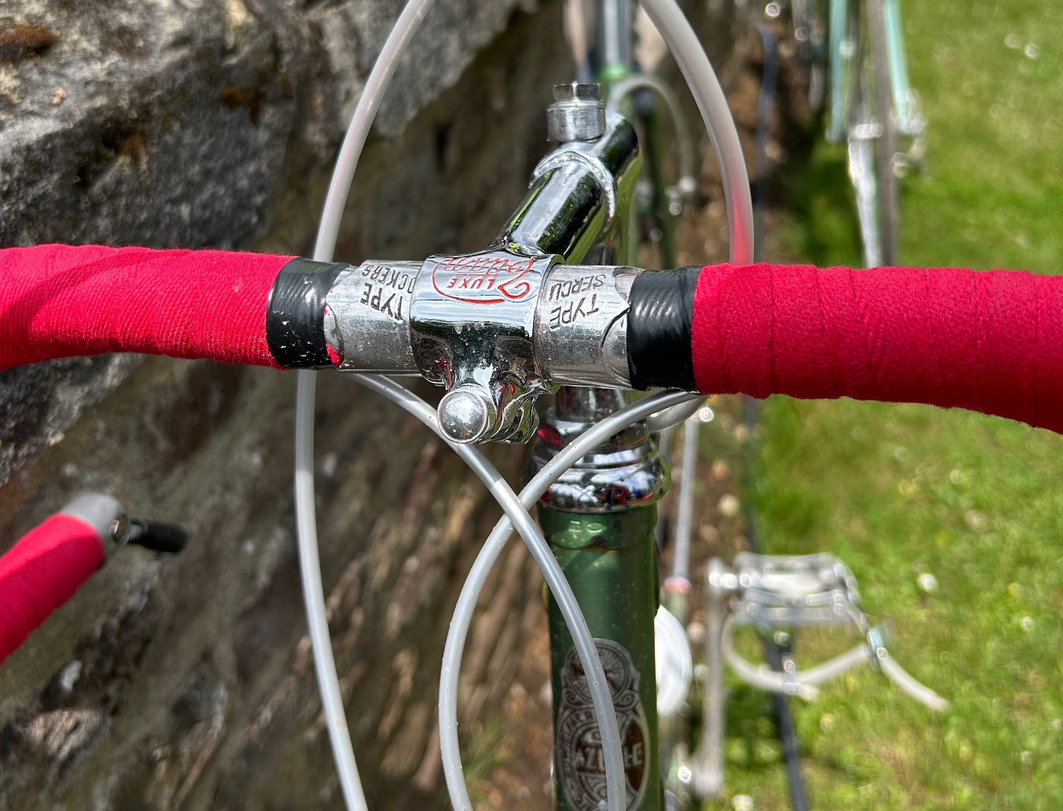

Goedemiddag,
Op mijn Gazelle Race (1969) heb ik een Titan stuurpen en -bocht (Type Sercu, Type Ockers). Aan één kant is de stuurbocht helaas iets verbogen. Is dit recht te buigen en zo ja, is er iemand die dat voor mij zou kunnen doen?
Rob
Rob
Re: Titan racestuur
als je aangezicht je lief is, doe het niet!
De kans op afbreken tijdens een rit is zeer groot met alle gevolgen van dien.
Re: Titan racestuur
Ik heb er dit jaar nog de Eroica mee gefietst maar eerlijk gezegd voelde dat niet heel veilig; heb geprobeerd het stuur m.n. bovenop vast te houden, om zo het gedeelte waar het verbogen is enigszins te ontlasten.
Ik zal op zoek moeten naar een 'nieuw' recht Titan stuur. Maar ook al is dat recht, je hebt natuurlijk nooit zekerheid dat het niet ooit verbogen is geweest ...

Nog een ding om op te letten is corrosie onder het stuurlint. Daar kunnen hele diepe pitten in zitten, is ook afkeurRobAbb schreef: ↑2 jul 2025, 16.45 Ik heb er dit jaar nog de Eroica mee gefietst maar eerlijk gezegd voelde dat niet heel veilig; heb geprobeerd het stuur m.n. bovenop vast te houden, om zo het gedeelte waar het verbogen is enigszins te ontlasten.

Een oude fietsenmaker heeft mij eens verteld dat hij meermalen alu stuurbochten van Titan/S. Maes met succes heeft rechtgebogen, nadat hij het stuur eerst helemaal had afgevuld met droog wit zand en afgesloten met doppen. Door die strakke opvulling werd voorkomen dat er knikken in de stuurbocht kwamen.

Die zandtruc heb ik ook wel eens gehoord, maar nooit gezien. In de "oudheid" waren de sturen nogal smal (36 cm geen uitzondering voor Titan) en werden de stuuruiteinden soms uitgebogen naar buiten, om ze te verbreden. Dat wat we bij moderne gravlefietsen tegenwoordig "flare" noemen. De aluminiumlegeringen destijds waren ook niet van de hedendaagse maatstaven. Als je een fiets liet omvallen was de kan groot dat je stuur "paraplu" stond. Vaak merkte je dat amper, als je geen Merckx heette
Persoonlijk zou ik ze niet uitbuigen, maar ik heb wel renners gezien die dat deden met een flinke balk hout....

Overigens wel een heel fraaie authentieke "cockpit" met dit stuur en voorbouw gecombineerd met katoen stuurlint en stuurcommandeurs....

Het is wel een mooi en ook vrij zeldzaam stuur, waarbij het vooral de 'sleeve' is die het aangezicht bepaalt. Wellicht is die te verhuizen naar een vervangend nieuw stuur?

Opvullen met zand lijkt een mooie oplossing maar de kans dat er haarscheurtjes ontstaan als je de bocht vervolgens verbuigt blijft bestaan, volgens mij.
De sleeve op een ander stuur zetten is wel een interessant idee, vraag is alleen hoe dat zou moeten, heeft iemand daar ervaring mee?

De huls komt eerst, daarna buig je de bochtenRobAbb schreef: ↑3 jul 2025, 07.09 Opvullen met zand lijkt een mooie oplossing maar de kans dat er haarscheurtjes ontstaan als je de bocht vervolgens verbuigt blijft bestaan, volgens mij.
