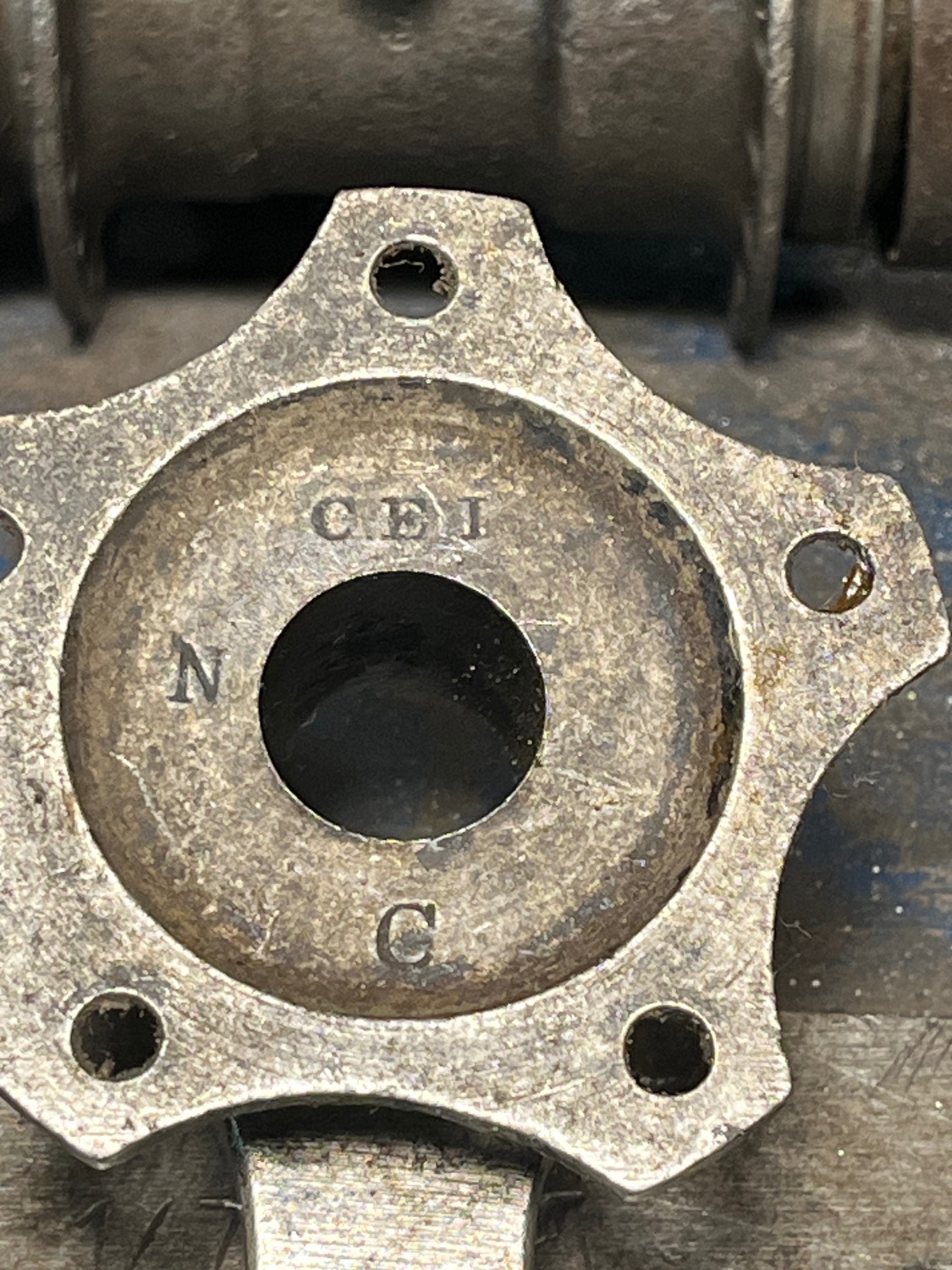

Rechter crank met inslagletters.
Berichten: 1912
Is er iemand die iets over deze crank kan zeggen?
Er is CEI, een N en een C te lezen.
De crank is hart op hart 180mm lang, heeft een gat van 16mm, is vernikkeld en is niet echt heel zwaar gebouwd.
Ik ben benieuwd én zoek er een linker crank bij. 8-)
Alvast bedankt voor de eventuele informatie.

Re: Rechter crank met inslagletters.
De letters zeggen me niets, maar dergelijke "5 vis"-cranks waren midden vorige eeuw behoorlijk populair. (En bij mij overigens nog steeds. :) )
Hieronder twee plekken waar er veel te zien zijn. Wellicht herken je er wat:
Les Strong's
The 5 Vis appreciation thread

CEI is (ook) Cycle Engineering Institute, een voorloper van de BSC standaards

m-gineering schreef: 13 jul 2025, 18.56 CEI is (ook) Cycle Engineering Institute, een voorloper van de BSC standaards
Dank daarvoor. :) In Engeland kom je ze inderdaad ook wel tegen; o.a. B.S.A. gebruikte dit concept. Het waren echter vooral de Fransen en de Belgen die veel van dit soort cranks produceerden.

Dat zo dan eventueel, in het geval dat etc een aanduiding kunnen zijn dat de cranks een CEI markering hadden omdat Franse draad het alternatief was
Interessant.
Ik vind dit als ik zoek naar Cycle Engineering Institute.
Here's a more detailed breakdown:
Standardization:
The CEI standardized the thread type in 1902, and it became British Standard BSCin 1938.
Wil dat zeggen dat het een Engelse crank is van voor 1938?
Het gaat over schroefdraad. Wat zou de bedoeling zijn geweest om het in een crank te stempelen?
Duidelijk maken dat er geen Franse draad gebruikt is?
Berichten: 1597
Fotomaan schreef: 13 jul 2025, 22.55 (...)

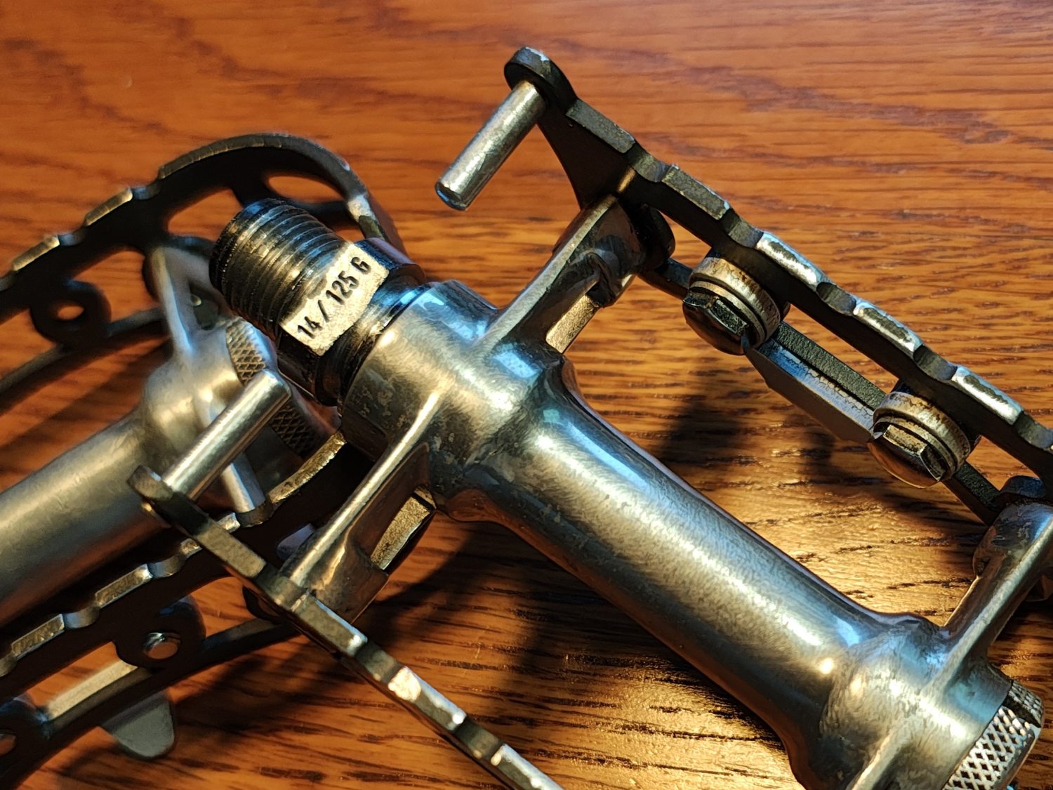

Dat klinkt best plausibel. Het was in de na-oorlogse decennia in ieder geval gebruikelijk om op cranks en de pedalen aan te geven om welke pedaaldraad het ging, 9/16" (Engels) of 14 x 1.25 (Frans) zijn bekende inscripties.
Setje Franse pedalen:

non-fixie schreef: 13 jul 2025, 23.56
Bedankt voor alle info.
Dan ga ik nu op zoek naar een vernikkelde slanke Engelse crank om te proberen er een set van te maken.
Er zijn wel cranks te vinden die voldoen aan de eisen behalve dan de lengte van 180mm.
Dergelijke cranks zijn vaak korter. 165mm, 170mm of 175mm
Ik ga zoeken. 8-)

Denk niet dat die eilandbewoners veel aandrang hadden cranks te maken met Franse draad, Fransen moesten voor de export natuurlijk wel van hun eigen geloof afstappen
