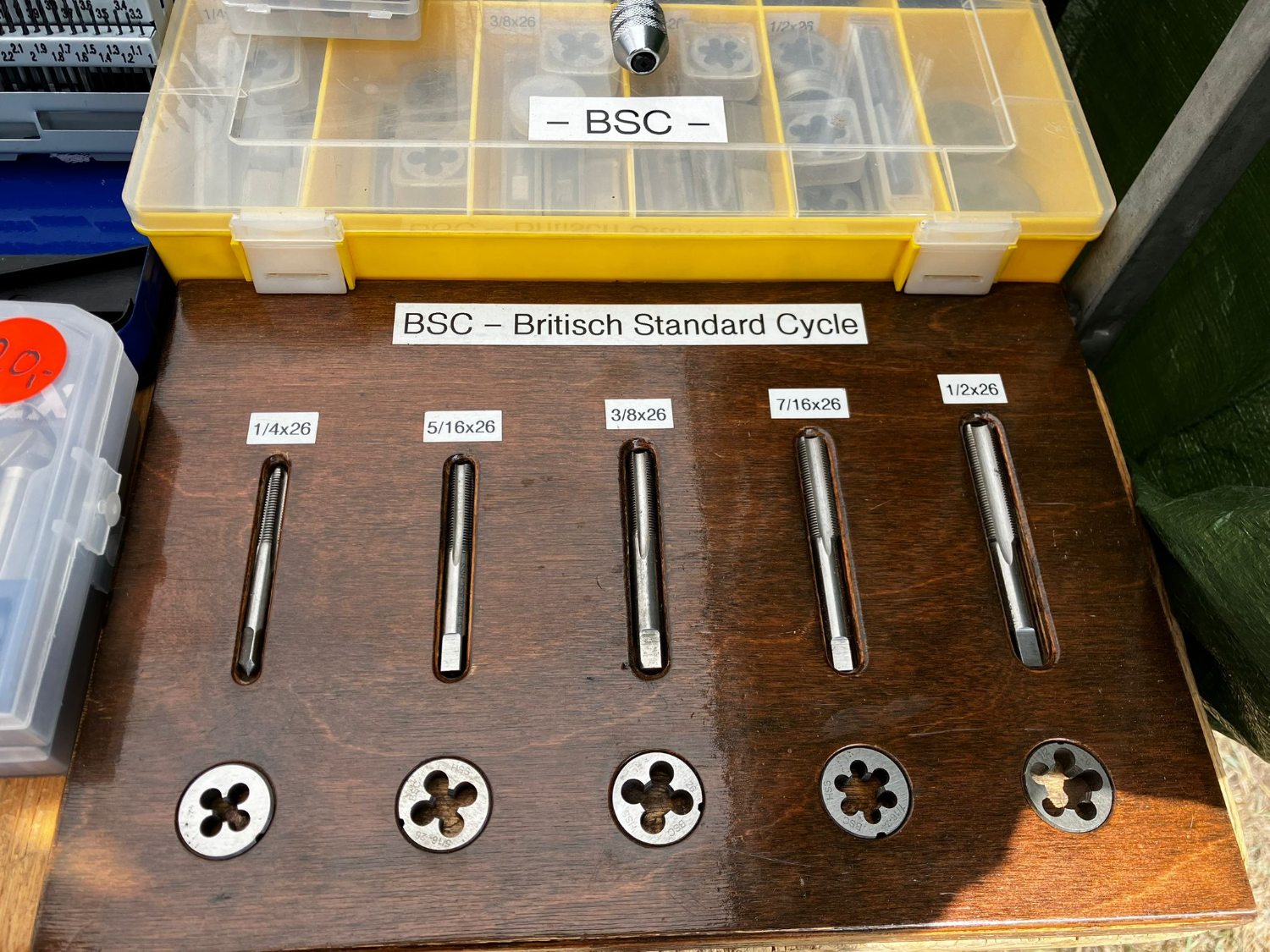

Ondertussen besteld?
Op het HMT in Panningen stond er vandaag eentje (en hij zal er morgen ook wel staan) met BSC snijplaten en tappen.
Hij had geen kaartje met zijn gegevens.
https://hmtklep.nl/int-historisch-festival/
