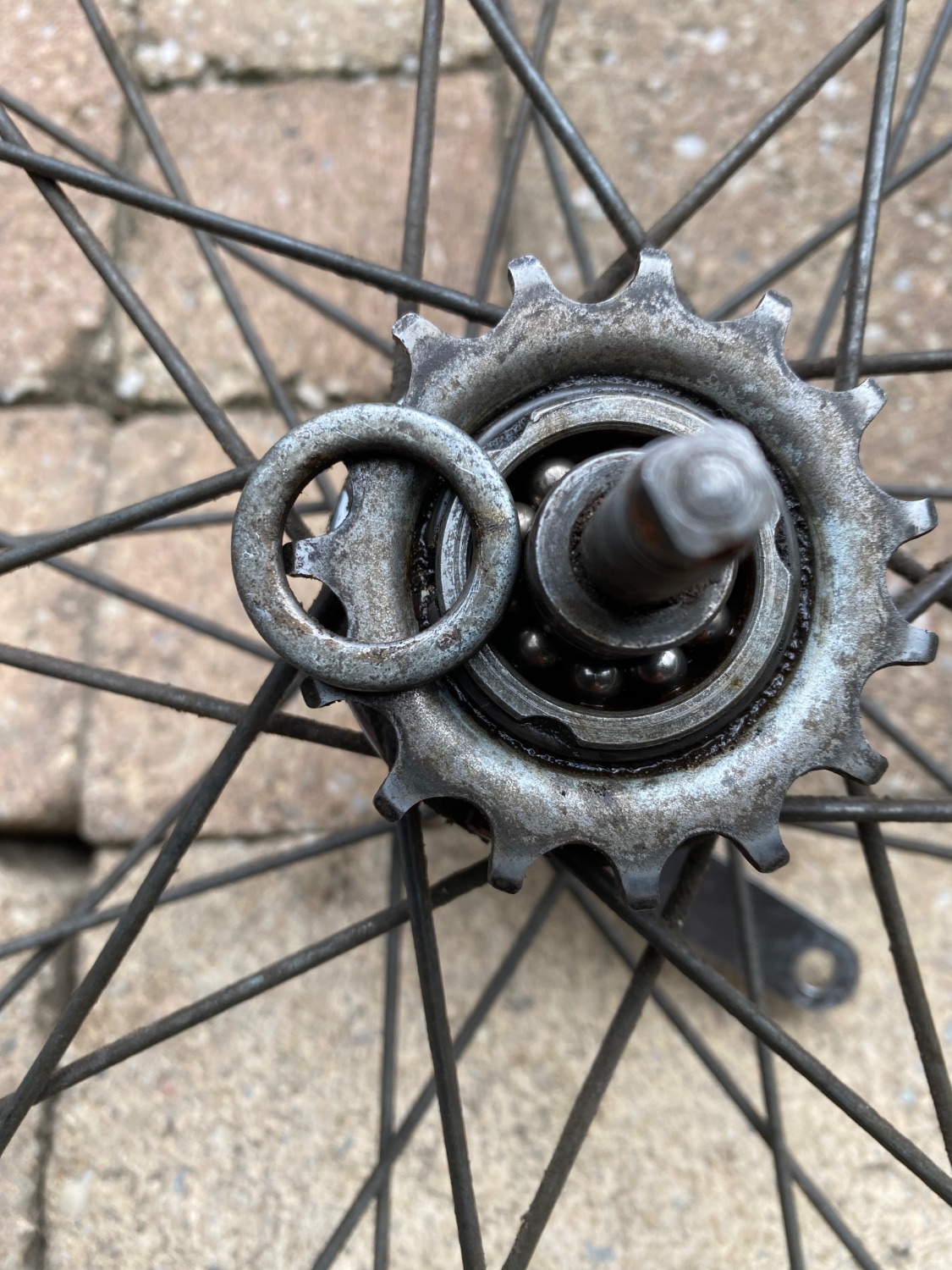

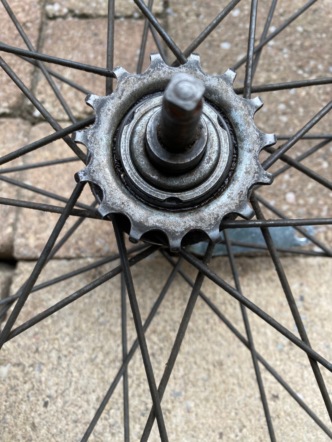

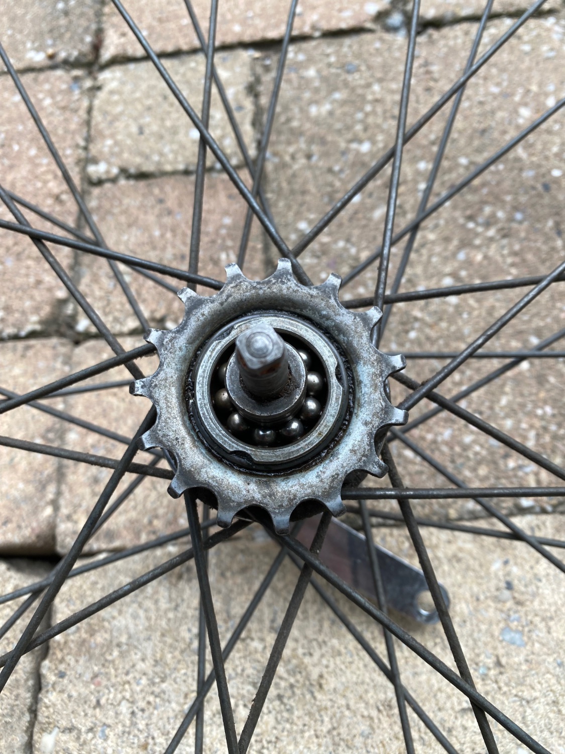

De kogellagers in achteras zijn zichtbaar omdat de ring die ze hoort af te dekken los ligt en los blijft liggen ook nadat die flink op z’n plek is gedrukt. Zie foto’s. Moet dat opgelost worden of kan dat genegeerd worden?

Mja, niks moet en alles kan, he, dat is nou juist het leuke aan het verzamelen van oude fietsen. Meestal lukt het wel om de rand van de stofkap ietsje bij te buigen met een tang zodat ie wat meer klemt. Als het toch helemaal niet meer wil met de stofkap dan kan je deze uiteindelijk heus wel weglaten hoor. Dan moet wat vaker de kogellager daarachter smeren met dikke vet (wat je nu sowieso zou moeten doen trouwens, want dit ziet er wel ongezond droog uit).
Ik kan het niet helemaal goed zien op de foto maar het lijkt alsof het binnenwerk van je naaf al eens vervangen is met een of ander goedkope Favorit imitatie. In dat geval kan je ook overwegen om geen moeite te doen en op zoek te gaan naar een goede binnenwerk.
Succes met de reparatie en laat weten hoe je het opgelost hebt.
