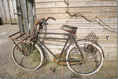

Vorige week heb ik een EMPO opgehaald in Putten.
De fiets is gekocht om te dienen als decoratie en heeft vele jaren buiten gestaan en dat was ook wel te zien :shock:
Het ding zat volledig onder de mos. De roest op bouten en moeren was korrelig geworden. Gelukkig was alles nog hard inclusief de spatborden.

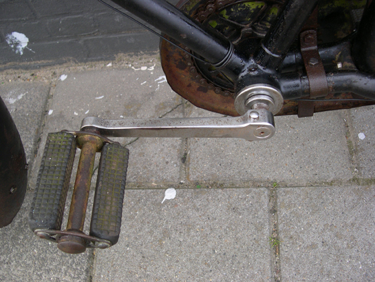

Het cranckstel is zelfs voor een transportfiets van het zware soort. Het chroom is wel aangetast maar het ziet er nog redelijk uit.

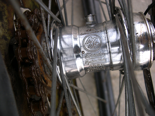

De Torpedo achternaaf heeft een D wat staat voor 1961.

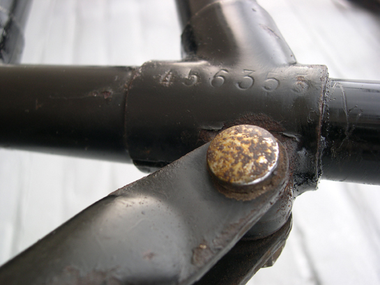

Framenummer is 456355.
Aan de lagerdelen van de naaf is te zien dat er inderdaad niet echt veel mee gefietst is. Het voorste tandwiel is ook nog min of meer onaangeroerd. Het is wel klein met zijn 40 tanden.

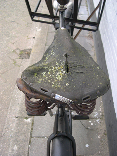

Aan het zadel is te zien hoe de fiets er uit zag.

Decoratie
Decoratie
PICT1857[2] kopie.jpg (182.29 KiB) 4023 keer bekeken

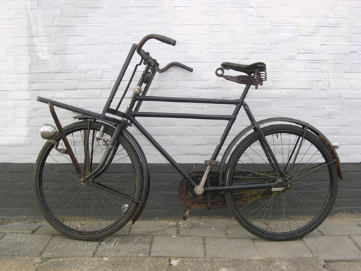

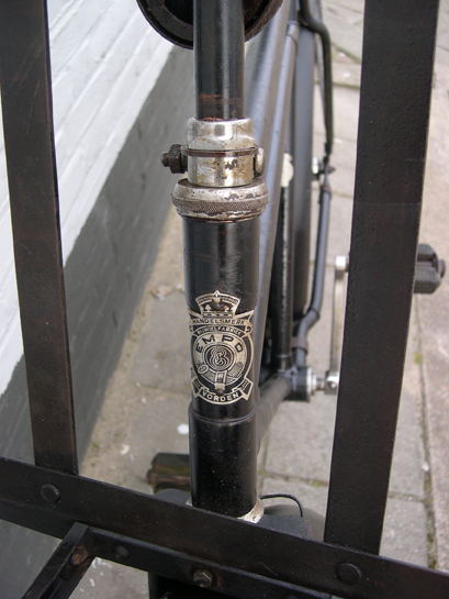

EMPO
EMPO
EMPO
EMPO
EMPO
EMPO

Zwaar cranckstel
Zwaar cranckstel

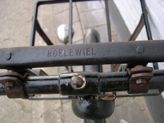

Roelewiel bovenop in plaats van voorkant.
456355
456355
D 1961
D 1961
