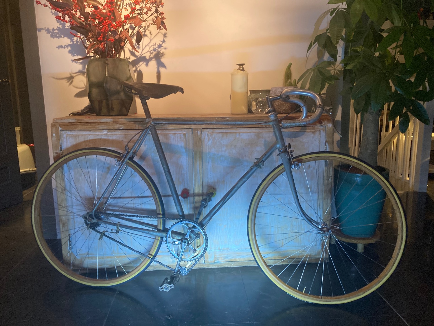

Hi robert, zo ziet ie uit. Een oscar egg fiets uit 1935 met de eerste genratie super champion derailleur. op een missende voorremhoef is de fiets nagenoeg compleet en orgineel.
Hier nog met tijdelijke houten wielen. De stale wielen met orginele oscar edd naven ben ik dus aan het opknappen. Hoewel alu velgen al opkwamen werd voor bv de tour de france ook nog wel voor stalen velgen met bredere banden gekozen. Omdat de wegen vaak erbarmelijk slecht waren en er dus veel lek gereden werd. Het was een taktische afweging iets lichtere wielen met meer kans op lek of andere schade of zwaarder en sterkere wielen.

Indrukwekkend. De velgen doen aan als Cortenstaal. Ik kan me voorstellen dat er een wat al te opvallende slijtplek ontstaat door het roestig aandoende oppervlak. En dat je de velg eerst in zijn geheel wil ontroesten en van een laag transparante lak wil voorzien. Dan levert de slijtende zijkant door de remmen waarschijnlijk een minder groot contrast op. Maar het kan ook dat het juist zonde is van het patina. Ik denk dat dat wel meevalt.
