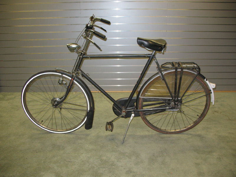

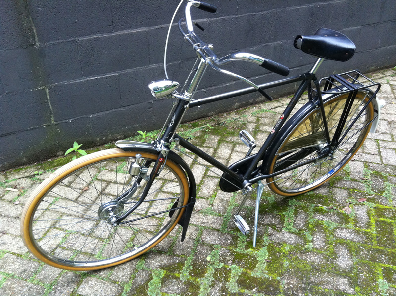

Voor het 'opknappen' van lakwerk heb ik een jaar geleden de volgende methode gebruikt.
De fiets is grijs metalic met hier en daar roestplekjes en 'versleten' bieswerk. Ik heb de roestp[lekjes bijgewerkt met een bijpassende lak gevonden bij de reparatielakstiften bij de autovakhandel. De biezen heb ik ook bijgewerkt. Daarna het geheel met blanke lak 'Sylvatane' (glanzende alkyd urethaan vernis van Trimetal)overlakt, met de kwast. Daarna de lak vlakgeschuurd met 2000 en daar na met commadant gepolijst.
Alle bijwerkingen zitten nu onder de blanke lak. En door het schuren en polijsten ziet de lak er mooi glanzend doorleefd uit.
Voor restauratie:
Na restauratie:
Succes en groeten, Gerard.
