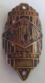

fietser
Berichten: 898
Re: Simplex (?) fiets
Bericht door fietser »
Er staat "rijwielen" op, zie hieronder, en het merk is inderdaad Belgisch, niet Frans.
