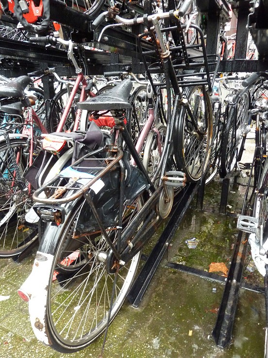

Afgelopen zondag op het regenachtige station zag ik in de rekken deze Gazelle staan:
Op het eerste gezicht niets bijzonders, zelfs al met Shimano-achterwiel en moderne accessoires, min of meer een studentenfiets. Dat dacht ook de gemeenteambtenaar die er een stikker om de bagagedrager gevouwen heeft: "Deze fiets wordt binnenkort verwijderd" etc. Maar als je hem van dichterbij bekijkt is dat toch wel zonde:

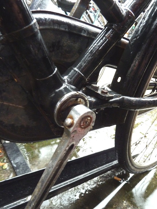

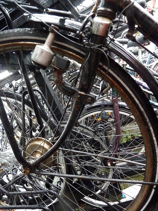

De typische fraaie lijn van de voorvork van een Gazelle No. 8, en dat zelfs nog met groefkogellagers in de trapas (en ongetwijfeld ook in het voorwiel). Bovendien blijkt de fiets van 1938 te zijn, en de staat is op zich ook niet slecht. Dan ga je je toch achter je oren krabben. Waar blijft de welstandscommissie die een stokje voor de dreigende vernieling van dit stukje rijdend Nederlands erfgoed (en kwaliteit) steekt? Al die rommel uit de jaren '70 en later die in de openbare fietsrekken staat te verpieteren - prima, ruim maar op. Maar in gevallen als deze doet het wel pijn.

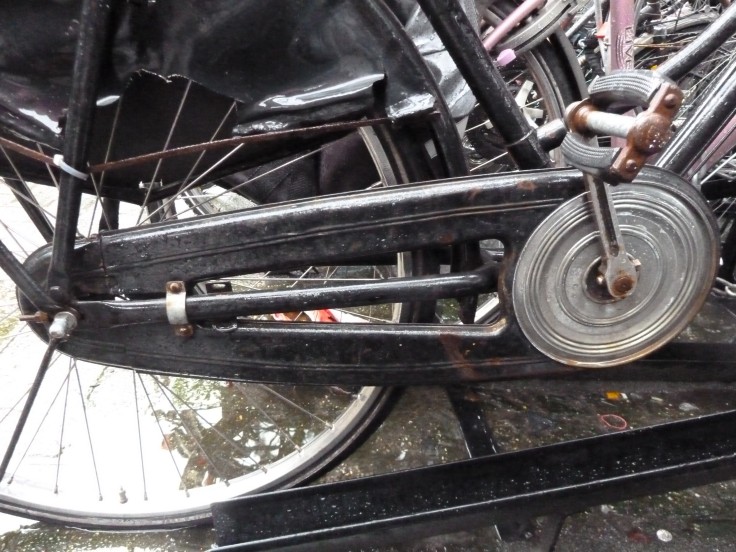

Ik vrees dat er geen (legale) oplossing voor is maar moest dit toch even hier kwijt. Overigens nog een vraag over de oliebad-kettingkast:
Kan het kloppen dat deze later toegevoegd is? Ten eerste staat er geen "Gazelle" (meer) op, maar vooral de bevestigingsbeugel op de liggende achtervork - rechts daarnaast zijn de aangesoldeerde oorspronkelijke lipjes voor de kettingkast te zien die een beetje opzij zijn gebogen. Werd daarop ook een oliebadkettingkast gemonteerd of zal het een doeken kast geweest zijn?

Ik ben momenteel bezig met de groene Gazelle herenfiets van Ligtvoet (1939). Die heeft ook een oliebad kettingkast van dat engelse merk (ronde stempel).
Maar bij mij zitten de achterste kettingkastbevestigingslippen niet op het frame. De voorste ,net achter de trapas wel en die worden ook gebruikt voor de montage. Overigens ziet de kettingkast op de damesfiets er wat kort uit. De instelling van het achterwiel lijkt in het gedrang te komen en het kuiltje voor de bout van de staande achtervork zit ook te ver naar voor.
Ik denk dat deze kettingkast er later op gezet is.

@Maarten W: Dat van de kettingkast zal dan inderdaad niet kloppen. Je hebt gelijk, hij is ook wel erg kort aan de achterkant, zou bijna moeten aanlopen.

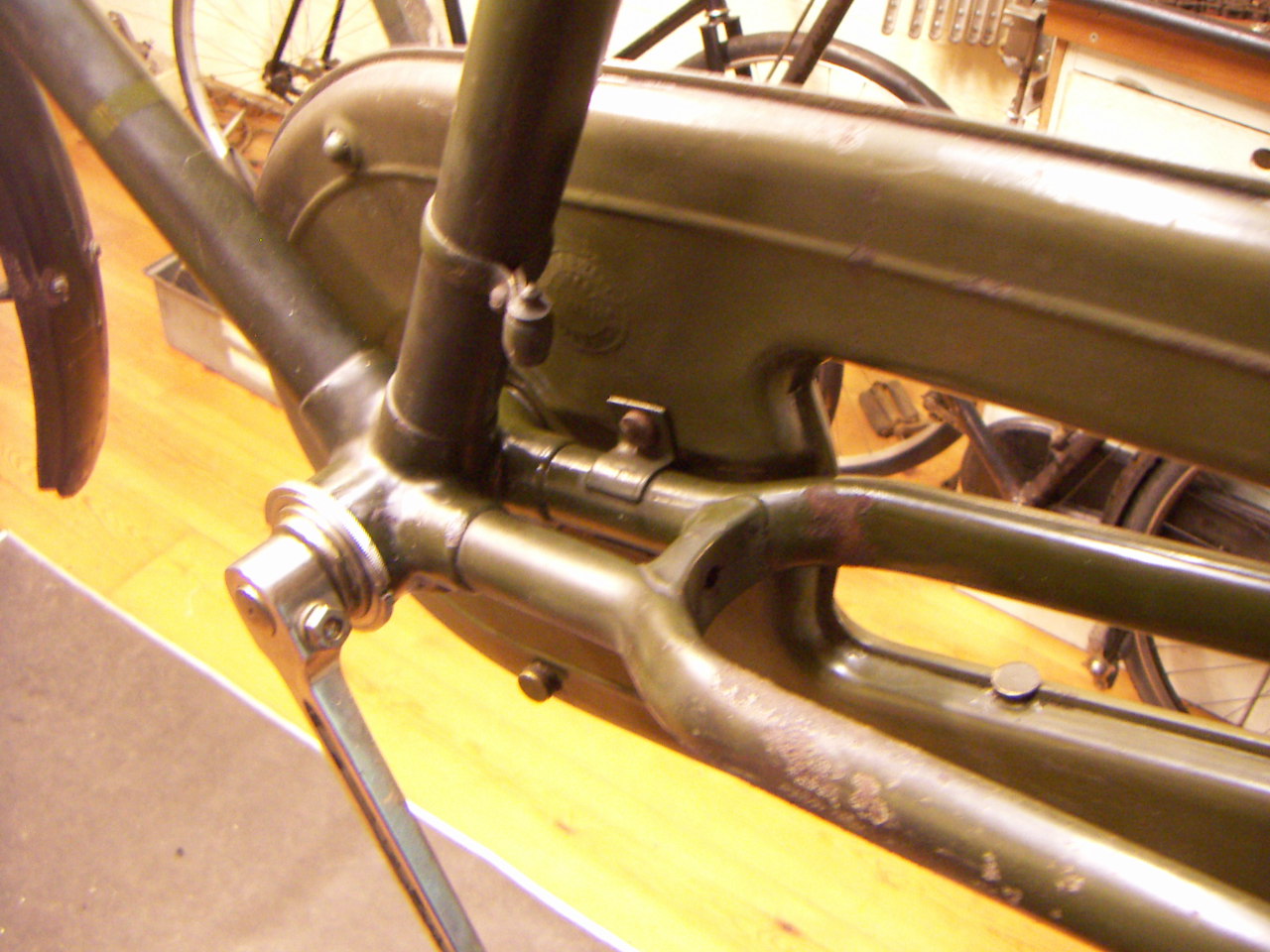

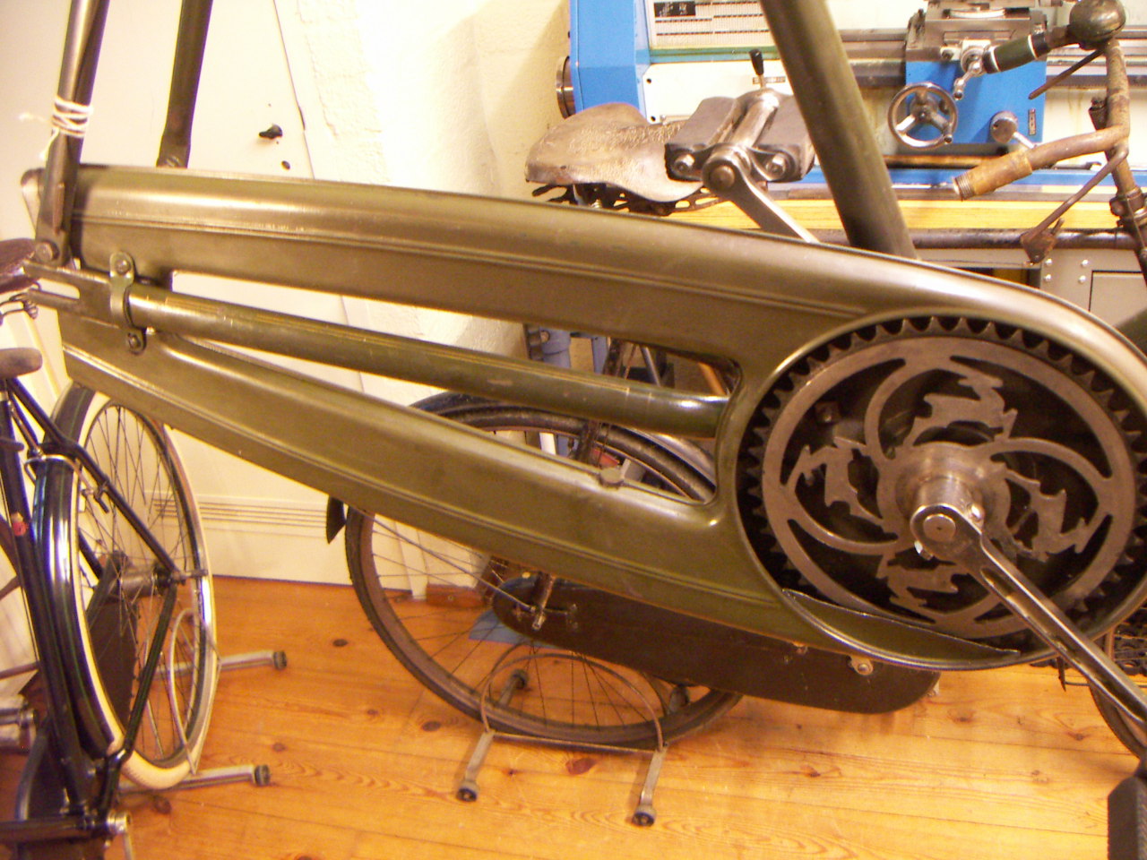

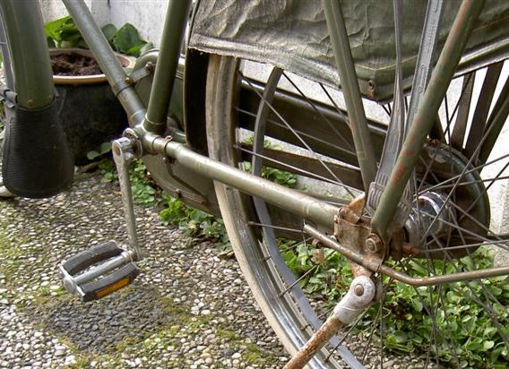

De Gazelle heeft eerst een tijdje staan verstoffen. Nu heb ik maar besloten de fiets weer tot rijwiel te maken.
Twee foto`s van de kettingkast en hoe het zou moeten in die jaren. Nog van die olievul schroefdopjes en zelfs bevestigings
schroeven voor extra beugels. Dat hadden de modellen voor deze; van die extra schoren om de boel recht te houden.
Opvallend aan de fiets is dat de trapas al van het overmaatse model is met 5/16e kogels (bijna 8mm) maar dat ze niet in een bus zitten gedraaid maar direkt in het frame. Je ziet de schuine buis en de rest zitten.

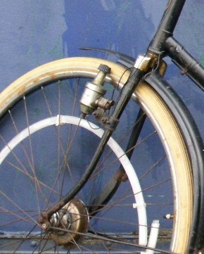

Klopt, van 1940. En laat ik maar meteen vragen wat ik al lang hier had moeten vragen: heeft er iemand een passende voorvork voor deze Gazelle Sport? Moet dus voor wielmaat 28 sport (622mm) zijn en voor een framehoogte van 61 cm. De meeste Gazelle sportfietsen van toen hadden een kleiner frame: 58,5 cm (= 23 inch). Qua vorm moet het zoiets zijn:
gazelle sportvoorvork.jpg (34.69 KiB) 10304 keer bekeken
Desnoods neem ik een vork met korter balhoofd en laat hem bij een verantwoorde lasser 2,5 cm verlengen. Belangrijk is dat de vorkscheden + kroonstuk kloppen, dus zoals op de foto.
Bedoel je met extra schoren zoiets als hieronder?
Dus de beugels op schuine onderbuis en linker achtervorkschede? Olievuldopjes zitten trouwens ook op deze kast. En de kast zit wederom op een Juncker van 1951. Dat leek me altijd al een tamelijk "traditioneel" model oliebadkast voor die tijd.
