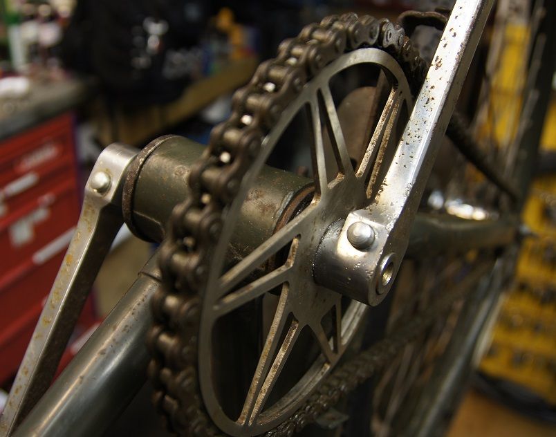

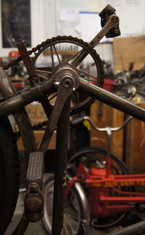

Wat u verteld herken ik uit wat ik eerder gehoord heb, volgens mij zitten ze bij mijn grootvaders fiets verkeerd om, dat kan te maken hebben me mijn oom die hem volgens mij onderhouden heeft. Die was als designer/engineer werkzaam bij Philips en had overal een andere mening over.
Op mijn transportfiets krijg ik op deze manier de cranks niet recht tegen over elkaar. Dit is nu mijn oplossing en ik heb geen idee of dit ooit wil werken!
Als ik het op één van de voorgenoemde manieren monteer krijg ik ditsoort resultaten.
- Berichten: 2789
Re: montage richting van een crankspie
Nou het lijkt me een uitgemaakte zaak dat u de spieën beide vanuit de zelfde richting in cranks moet zetten om tot een bevredigend resultaat te komen.
Dat kan technisch gesproken ook zonder nadelige gevolgen.
Als u de cranks los maakt en twee ijzeren latjes/liniaaltjes in de spiebanen legt/aandrukt en vervolgens kijkt vanuit een as-uiteinde dan zal duidelijk te zien zijn dat beide latjes niet evenwijdig lopen. Ik denk dat de as in dit geval een productiefout heeft. Ook maakt de as op mij de indruk dat het een reparatie-as is, voornamelijk omdat de centergaten aan het uiteinde zo groot zijn. Ik ken dit niet van merkfietsen.
Het blijft een gek gezicht, van die twee spieën die verkeerd gemonteerd zijn en toch tot een rechte stand van de cranks leiden. Kwestie van spievlakken (helling) nakijken/vergelijken, zoals gezegd.

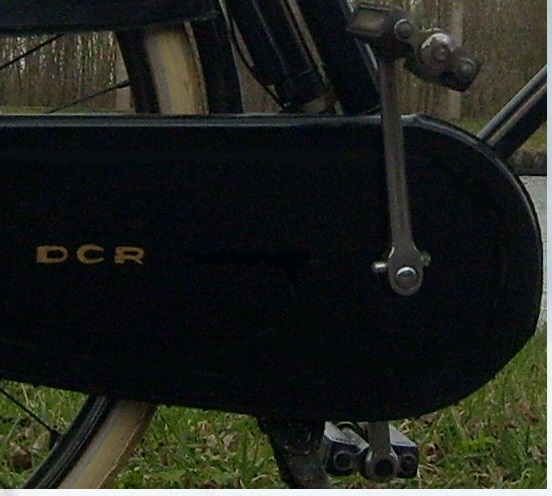

Dat probleem met die broek en die crankspie is van alle tijden, totdat men het spieloos crankstel introduceerde. Daarom waren de vroegere fietsers altijd zo blij met een knickerbocker. En ik nu nog steeds
- S6305268.JPG (116.49 KiB) 9731 keer bekeken
DCR gaat nooit verloren....
