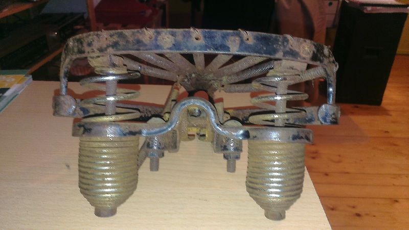

bij wijze van pauze tijdens het leren ben ik bezig aan een oud zadel maar ik heb nog enkele problemen
ten eerste zijn de veren zoals je kan zien ooit chroomkleurig geweest maar dit is niet mee te merken nu heb ik recent prijs gevraagd wat het zou kosten om dit opnieuw te doen en hou je vast het koste maar liefst 140 zn.btw. dit is me juist iets te veel en dus zoek ik een andere manier.

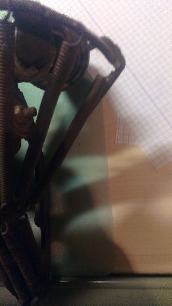

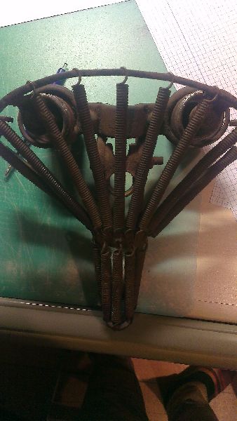

ook is mijn veertje over en ik zou deze graag opnieuw maken of vervangen, het veertje is +-12.5cm lang en iets dikker dan 0.5cm. iemand iedeen?

Een staalborstel doet wonderen om je grote veren weer glimmend te krijgen.
Voor de kleine veren kan ik je niet helpen, maar ik denk dat een donorzadel het makkelijkst is.

Mij lijkt dat je ook best een nieuw haakje aan de bestaande veer kan buigen.
Of eventueel met een stukje spaak een nieuw oog maken dat kan ook.
Met een nijptang kan je de veer ter plaatse een stukje open zetten waarna je de boel verder kan open buigen.

dank u wel voor de tips ik denk dat ik gewoon ga proberen de veer ietsjes open te draaien en zo een nieuw haakje te plooien als dit nog lukt. we zullen zien. als ik nog eens een pauze heb tijdens het studeren waarin ik niks te doen heb ga ik me er eens mee bezig houden.
