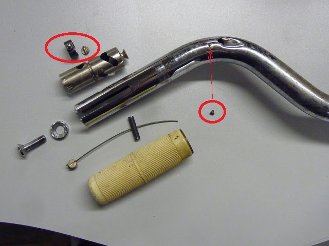

Neem je tijd en zorg dat je ontspanen bent als je met het handvat start. Het is een ellendig werkje dat niet van de eerste keer zal lukken, maar als het eenmaal zuiver, licht geolied en afgesteld staat zal het probleemloos jaren dienst doen.
En nog even dit, als het handvat eraf komt, zorg dan dat het palletje en de kogel niet verloren gaan, die vallen er meestal uit. Een kogel kun je nog vinden, maar dat palletje is een probleem als die weg is.
Op bijgaande foto heb ik de betreffende onderdelen rood gemerkt. Er zit mogelijk ook een zeer zeer klein schroefje in het stuur, ter hoogte van de kabel doorgang. Als je die vergeet los te zetten gaat de boel niet uit elkaar.
Neem dus vooral je tijd, deze onderdelen zijn fragiel en zeldzaam.
Mag ik je om een gunst vragen en mij het serienummer bezorgen van zowel de fiets als de naaf. Dat kan desnoods via PM. Avast bedankt.

Nog een tip, wat betreft het handvat, draai het expanderboutje niet te vast, anders scheurt het handvat ..
