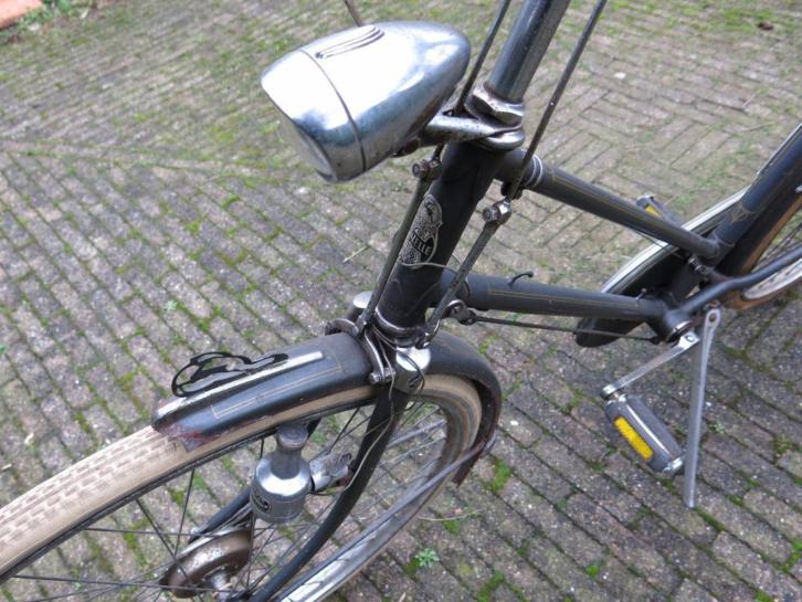

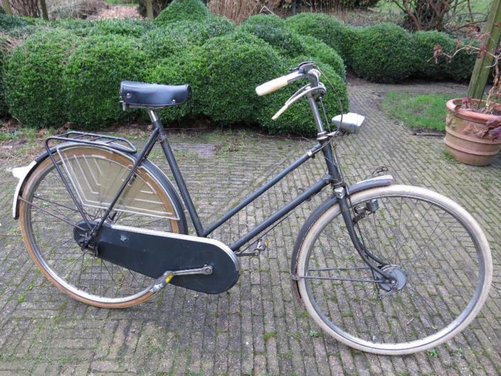

Dit is het volgende project. Een Gazelle uit 1957. De SA 3 v is nog origineel
