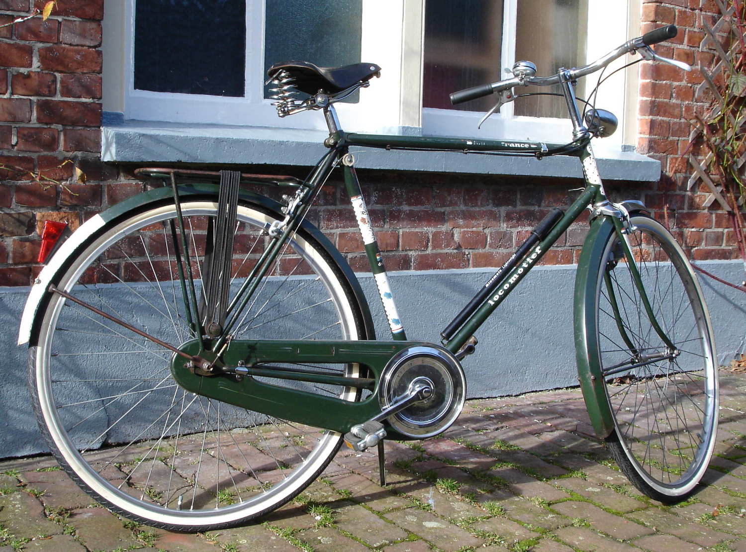

Hierbij een foto van een Locomotief TdF 9 die ik een paar weken geleden vond, ook van 1962. Helaas niet zo mooi en compleet als die van Bart en Yorick, maar na wat aandacht (frame, voorvork en wielen richten, alle lagers smeren en afstellen) is het een fantastisch goed rijdende fiets. Ik kan me voorstellen dat hij favoriet is bij JocoFoto.

In mijn fiets zit achterop een Sturmey Archer AW naaf. Ook heb ik maar drie versnellingen ipv 4. En de de 2e versnelling werkt niet want als ik kracht zet trap je 'm er doorheen, ketting draait dan wel, maar gewoon los. Als ik 'm in de eerste of derde versnelling zet werkt alles wel gewoon.

Het lijkt erop dat er een keer een ander achterwiel ingekomen is. Als een AW naaf (drie versnellingen) niet goed werkt is dat goed op te lossen. Aan alle onderdelen is nog te komen. De vierversnellingsnaven waren veel minder gangbaar (was duurder) en reparatie daarvan zou wel een probleem kunnen worden.
Als de drie-naaf in de twee niet pakt kan het heel simpel een kwestie zijn van afstelling van de schakelstift. Ben je hiermee bekend en heb je dat al gecontroleerd? Als hij goed afgesteld is en toch niet goed werkt zal hij uit elkaar moeten om de oorzaak te vinden. Zoals gezegd is het vinden van nieuwe onderdelen geen probleem.
Duidelijke aanwijzingen hoe je te werk moet gaan zijn o.a. te vinden op Rijwiel.net. Een Nederlandstalige reparatiehandleiding van Sturmey Archer zelf is voor clubleden gratis te downloaden vanuit onze documentatiebank. Misschien een idee om lid te worden van De Oude Fiets? Met zo'n Locomotief ben je ook zeker welkom bij clubactiviteiten :D
