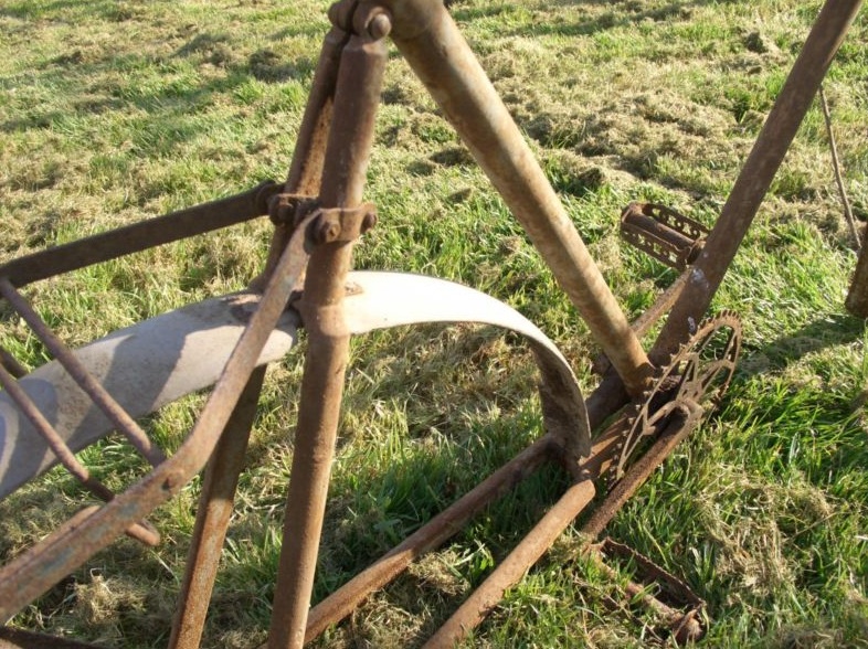

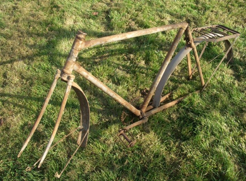

Nu kom ik bijvoorbeeld dit frame tegen. Ik zie wel dat het een oudere fiets is, maar is deze nu bijv. jaren '50, of eerder uit de periode waar ik naar op zoek ben?
Screen shot 2014-03-22 at 10.42.16 PM.jpg (288.77 KiB) 6972 keer bekeken
Afgaande op de bagagedrager, achterste staande framebuizen en spatbord zou ik denken dat de fiets wel al wat leeftijd heeft, maar of dat klopt?

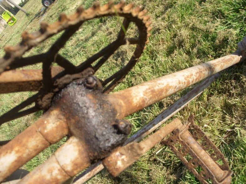

Ook aan de trapas/trapstel kan je vaak wat afleiden heb ik begrepen, maar wat (en hoe) kan ik hier nu uit afleiden?

Dag,
Ik zou zeggen dat dit frame best in 1904 gebouwd zou kunnen zijn.
Alle aanwezige details werden in die jaren toegepast.
Ook de standaard ketting was er toen al.
Wel is het zo dat de dubbelrolketting ,een blokketting zonder letterlijk blok maar met twee dicht bij elkaar geplaatste rollen met daar tussen weer een ruimte tot midden jaren 10 is toegepast op toerfietsen (baanfietsen nog langer).
De staande achtervork met lugs ipv een gebogen buis is
ook al oud maar in de jaren voor 1900 was de staande achtervork nog niet geschouderd maar liep rechtdoor zo als de liggende achtervork in dit geval.
Open vorkkronen dus twee platen waar je tussen door kon kijken was een constructie die kort na 1900 verdween richting dichte
vork.
Voorspatbord dat ophoud achter de kroon werd tot in de jaren 10 toegepast. De vroegste afbeelding in een catalogus die ik ken van een voorbij de kroon doorlopend voorspatbord is van Raleigh die in 1907 een soort all weather fiets aanbood met verlengd voorspatbord.
Trapas met verticaal geplaatste klemboutjes is ook vroeg.
Al met al een frame wat prima kan in 1904 maar wat ook wel tot ver in de jaren 20 is doorgebouwd. Ik weet niet wat het merk motortje is maar dit frame lijkt me Frans gezien het naamplaatje en het type voorvork.
Overigens de a-symetrische liggende achtervork is ook een vroeg ding.Bij latere fietsen zie je dat niet meer toegepast.
Wil je een ouderwetsere look dan is een dubbelrolketting,recht doorlopende staande achtervork,open voorvork en stropbevestiging v h stuur noodzakelijk. Dat was in 1904 niet het modernste maar wel algemeen voor handen.
Neem, maar dat is een persoonlijke smaak van mij een niet te laag frame. Zo`n fiets met motor mag best wat statig over komen en bovendien heb je ruimte nodig voor zo`n grote vierkantige tank
Ps ;nog even een opmerking ;aluminium velgen waren er al in 1896.
Ik heb een Amerikaanse Eagle met alu velgen waarin patentnummers uit 1893 staan.
Ooit heb ik eens een Roman rim (engelse alu velg) weggegooid omdat ik meende dat het een jaren 50 vervanging was (de fiets was van 1926 een Gazelle). Daar heb ik nu nog slapeloze nachten van (nou ja bij wijze van...)
