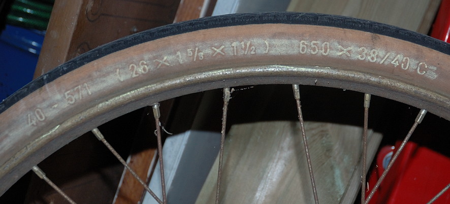

Hallo allemaal,
Zoals de titel al misschien doet vermoeden, ben ik op zoek naar banden met de maat 40-571.
De volledige maten die op de band staan zijn: 40-571 ( 26 x 1⅝ x 1½ ) 650 x 38 / 40 C
Blijkbaar zijn dit volgens de bandenmaattabel “ Duitse Tour / Stadsfiets " banden en zo te zien nergens meer te verkrijgen.
Vermits hier op dit forum echter heel wat kenners rondlopen, is mijn vraag dus : weet iemand of deze banden nog gemaakt worden en waar zijn ze dan nog verkrijgbaar ?
In de tabel staat nog één band met 54-571 , maar dat lijkt me nogal veel dikker te zijn. Ook die is trouwens blijkbaar niet te verkrijgen... :?
Deze banden liggen op m' n “ The Gold Lion "- tandem (http://oudefiets.nl/forum/viewtopic.php?f=42&t=1052) en die ben ik momenteel wat in orde aan het brengen, zodat m' n vrouwtje en ikzelf op 11 mei mee kunnen fietsen op de Anti-tankgracht tour van Ed en Paul.
Als de banden echter helemaal niet meer te verkrijgen zijn, zal ik mettertijd wel verplicht zijn om andere velgen te steken. Zou zonde zijn natuurlijk.
Momenteel houden de banden nog goed, maar ze zijn wel stilaan aan vervanging toe.
Als iemand meer weet, hoor ik het uiteraard graag.
Peter

Goed om te zien dat ik niet de enige met dit probleem ben.
Ik heb namelijk ook deze maat band (40-571 of 26 x 1 5/8 x 1 1/2) nodig voor de restauratie van een oude tandem.
Iemand een idee waar ik een dergelijke band nog kan vinden? Dat zou de beste oplossing zijn!
Als alternatief; zou ik uit kunnen gaan van een ietwat afwijkende maar wel verkrijgbare bandenmaat? Zoals 34x571 of 47x571? Dat zou op de velg moeten passen toch? Dan is het alleen nog maar spannend of het tussen de vork en het spatbord past.
Voor de geïnteresseerde; als ik uitga van de buitendiameter (26") en daar tweemaal de hoogte van de band aftrek (1 5/8") kom ik op: 660 mm - 82,6 mm = 577 mm. Dit zou dan de maat van de passing op de velg moeten zijn. Goed beschikbare maten zijn 559, 571 en 584. In dit geval lijkt mij 571 de grootste kanshebber om op de velg te passen. Wel krap en dus niet ideaal maar je moet wat.
Als iemand mij uit kan leggen waar deze gedachtengang eventueel fout gaat hoor ik het graag.
En.... Als iemand nog een bandje in de goede maat weet hoor ik het nog liever!
