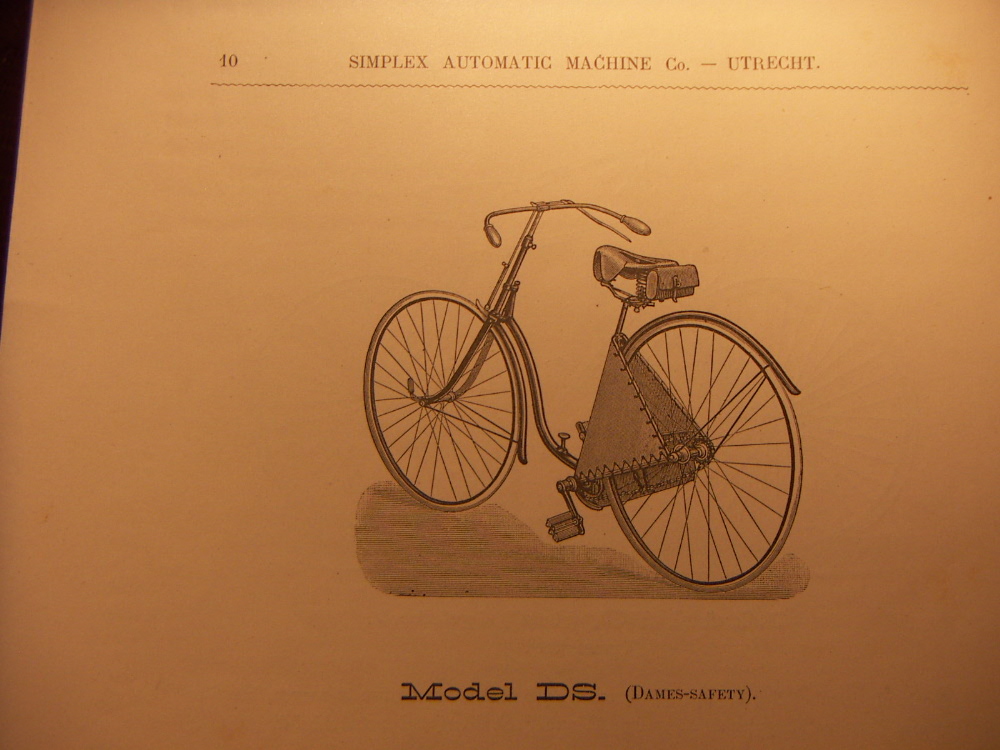

Hallo Hans,
Ik heb eens gekeken in m`n Simplex catalogus, die van 1891 en
in eerste instantie leek er niets te vinden over handvatten.Echter achterin staat een bladzijde met toebehoren
en daarin worden handvatten van hoorn vermeld. 2 gulden per paar.
Op de afbeeldingen van de safety`s die Simplex maakte zie je een wat ovale zeg maar sigaar vorm handvat.
De damesfiets van Simplex ,model DS (dames safety)het eerste rijwiel dat ze leverde (volgens eigen schrijven) zijn ze nog wat hoge bi achtig peervormig met een randje aan de voorkant.
Ik ga er van uit dat handvatten van een stuk hoorn vanaf de hoge bi tijd zijn mee verhuisd naar de fiets van rond 1900
en dat celluloid (kunsthoorn in feite) gedurende de eerste jaren van de 20e eeuw meer en meer het echte hoorn verdrong.
Ik heb een Gazelle No7 damesfiets uit 1930 die nog hoornen handvatten heeft. In dit geval duidelijk een luxe item. De fiets heeft ook een lederen kettingkast en lugs in liggende en staande achtervork.
