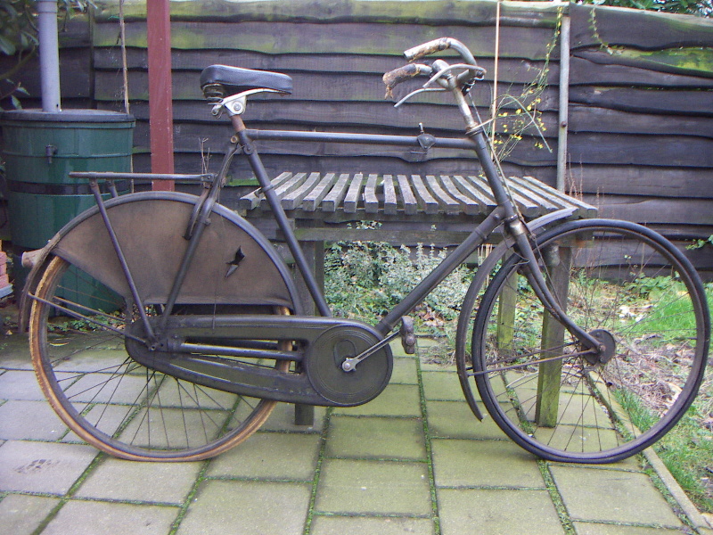

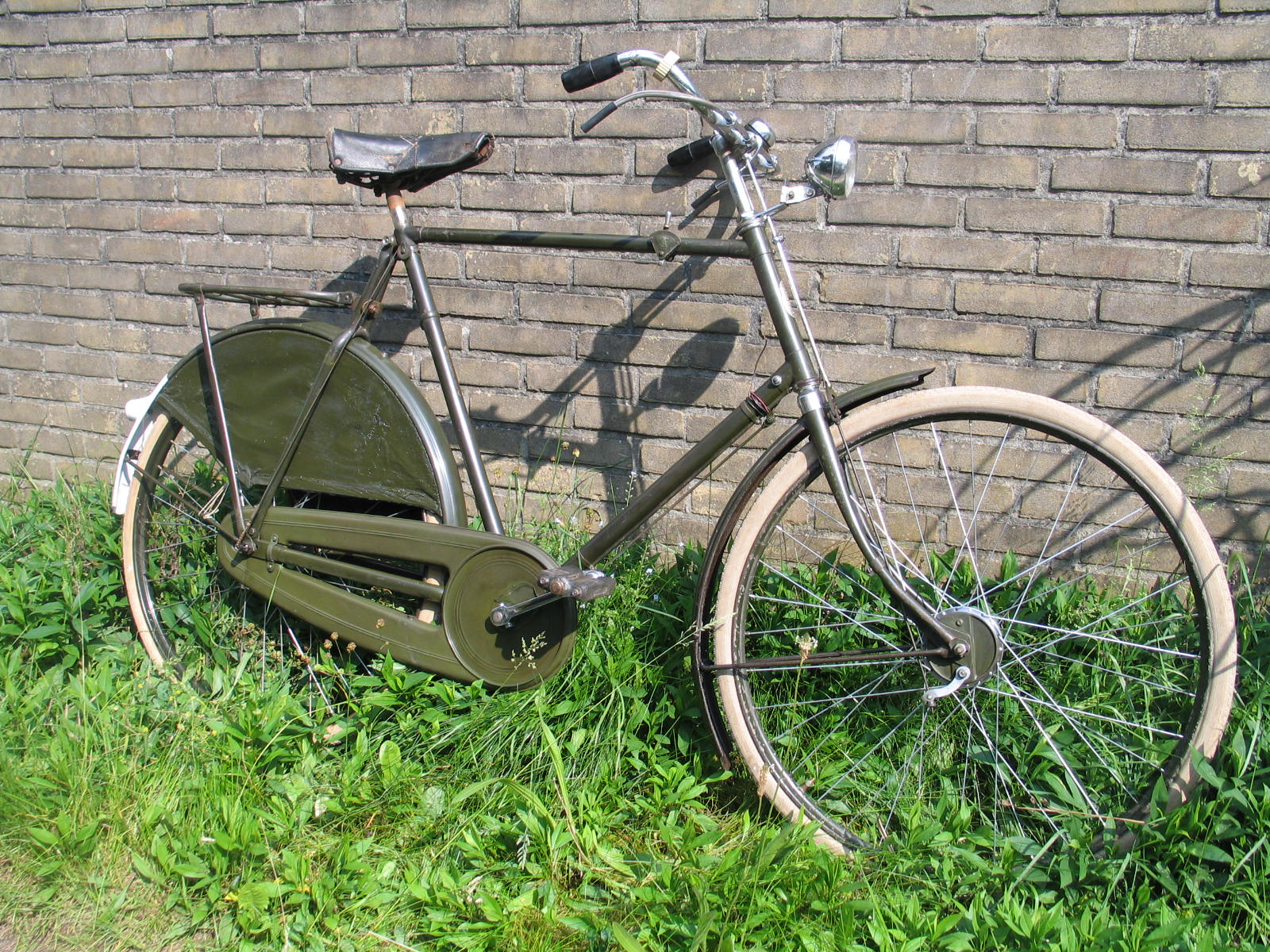

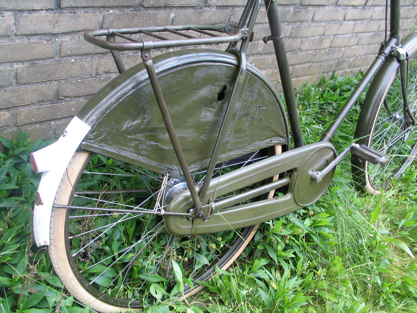

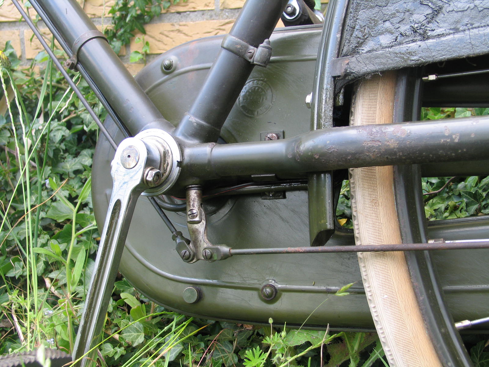

Een van de fietsen die ik afgelopen half jaar onder handen had was deze gazelle van 1939.

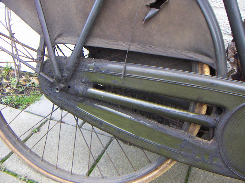

Overgenomen van Maarten Waarle, die de fiets in de nu volgende staat aantrof: zeer smerig, maar grotendeels origineel:

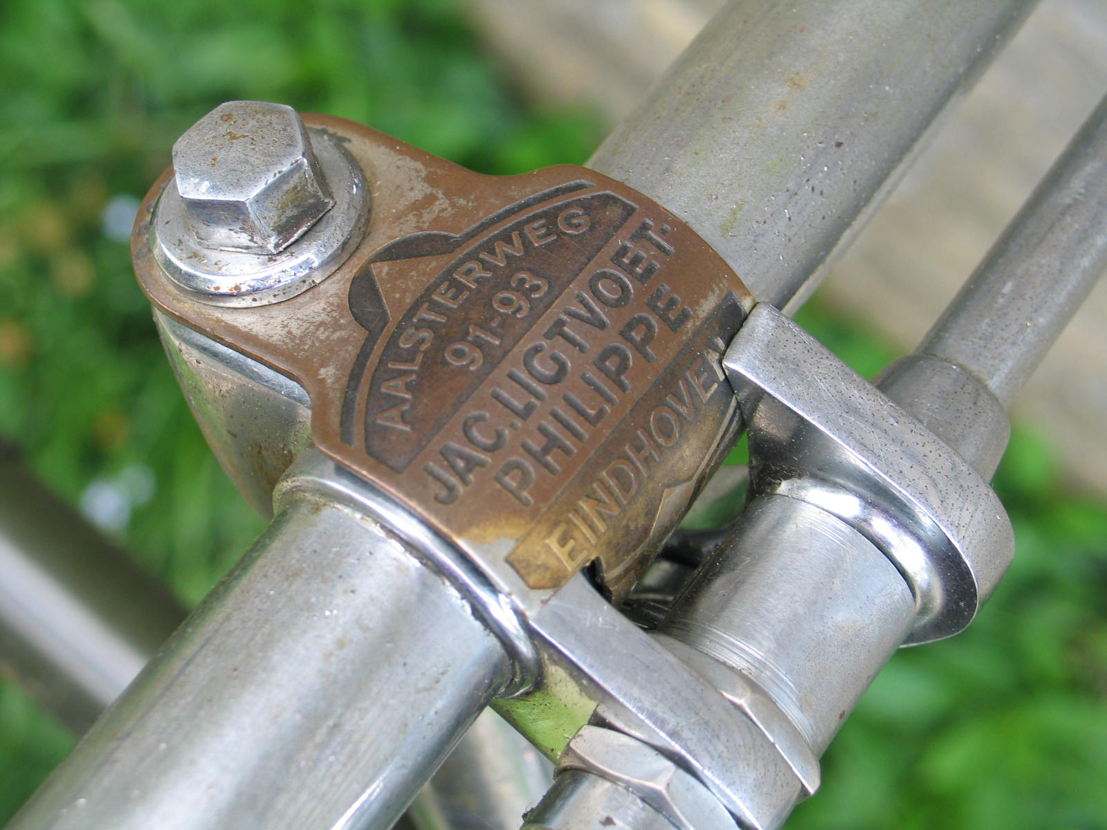

Maarten had al een goed begin gemaakt met technisch restaureren en schoonmaken toen de fiets naar mij kwam. Ik heb met name de naven onderhanden genomen, de wielen herspaakt (de helft van de originele en zeer roestige spaken brak bij het loshalen van de nippels), en veel werk gehad aan spatborden en jasbeschermer.

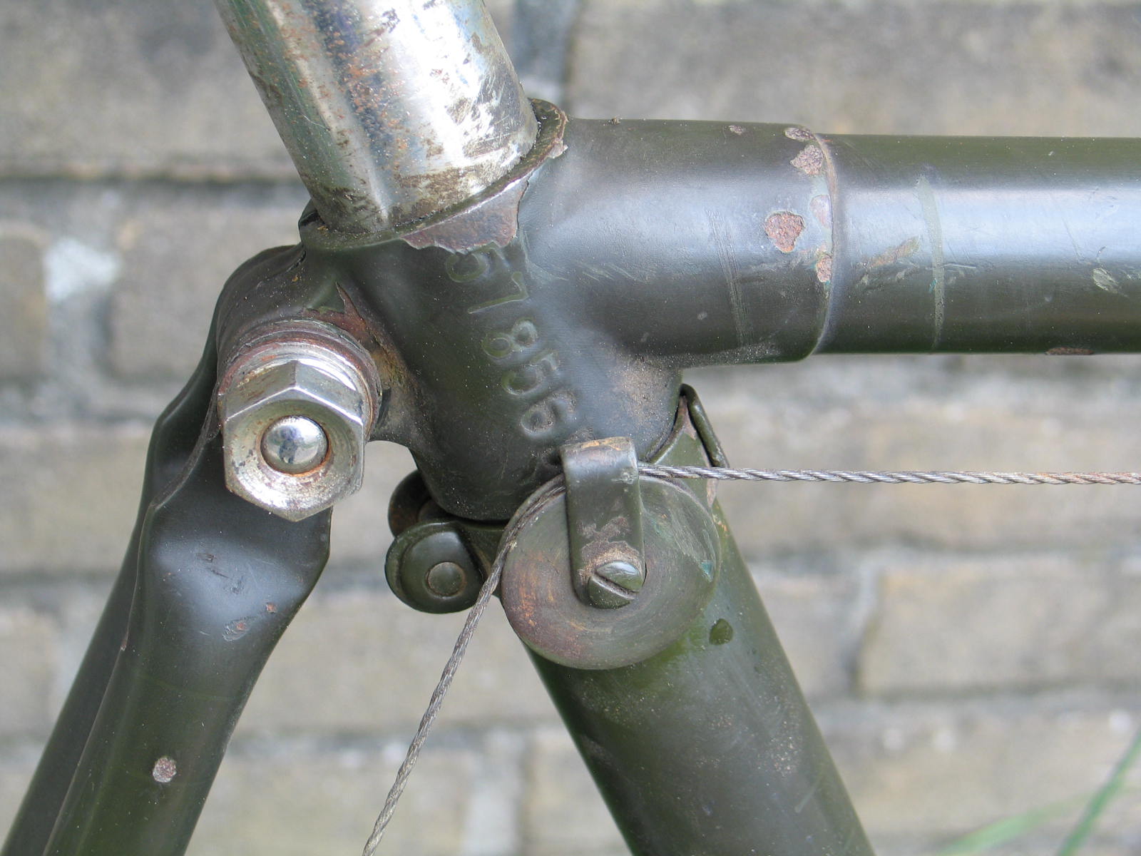

Het achterste spatbord was op diverse plaatsen doorgerot. Bij de spatbordsteun achteraan, bovenaan bij de ophangbout en vooraan onder bij de bracket. Heel voorzichtig heb ik stukjes ingelast (CO2) en aan de voorzijde een stukje donor spatbord toegevoegd. Daarna de lak op kleur laten bijmengen en je ziet er niets of bijna niets meer van.
De jasbeschermer is verschrikkelijk oud en van canvas / lakdoek. Was werkelijk helemaal vergaan. Bij het schoonmaken met water en een borsteltje kwam er al een hele laag los. Uiteindelijk een nieuw stuk canvas achter de oude stof gekit en daarna opnieuw gelakt. Is iets te glanzend geworden, misschien ga ik er nog wel een keer overheen als ik wat matteerpoeder in de groene lak heb gedaan.

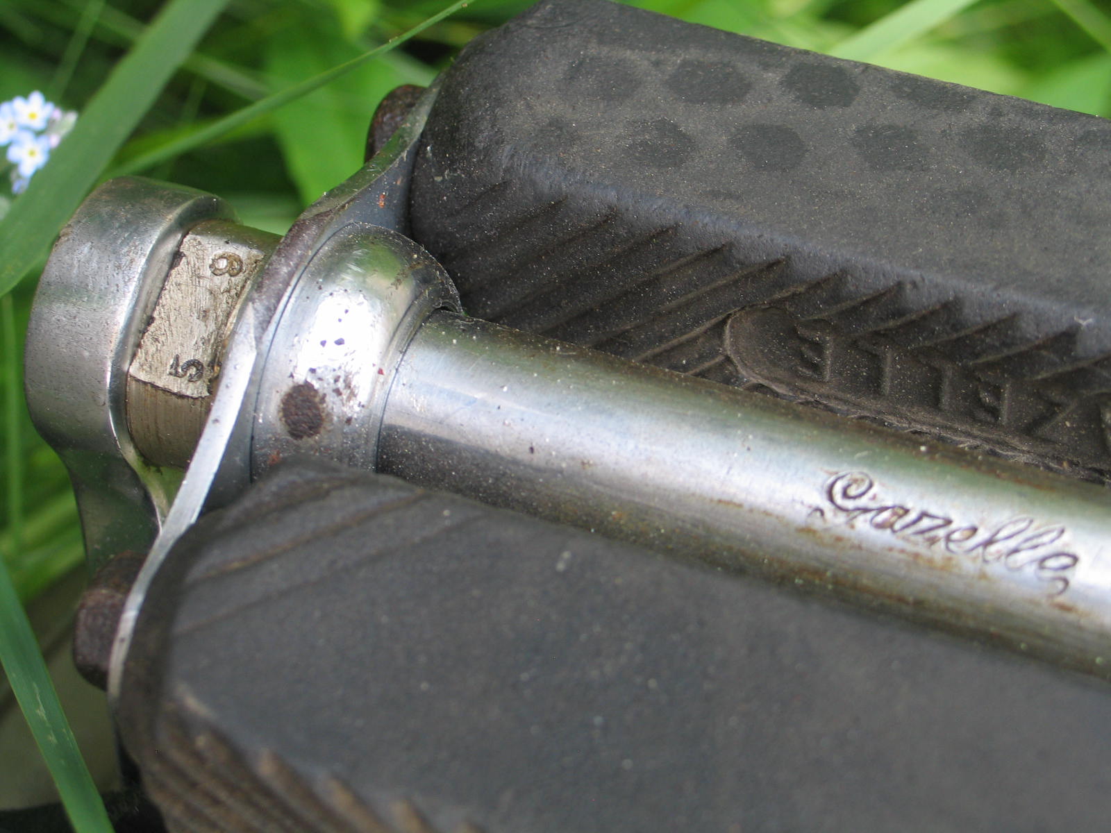

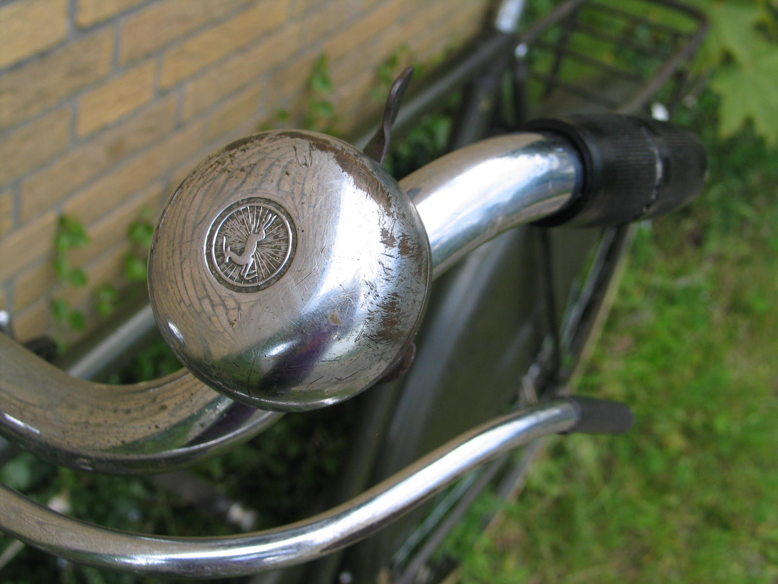

Vrijwel alles aan de fiets is origineel, zoals de bel. De pedalen hebben de inslag 59 (zie foto). Weet iemand of dat het bouwjaar is?

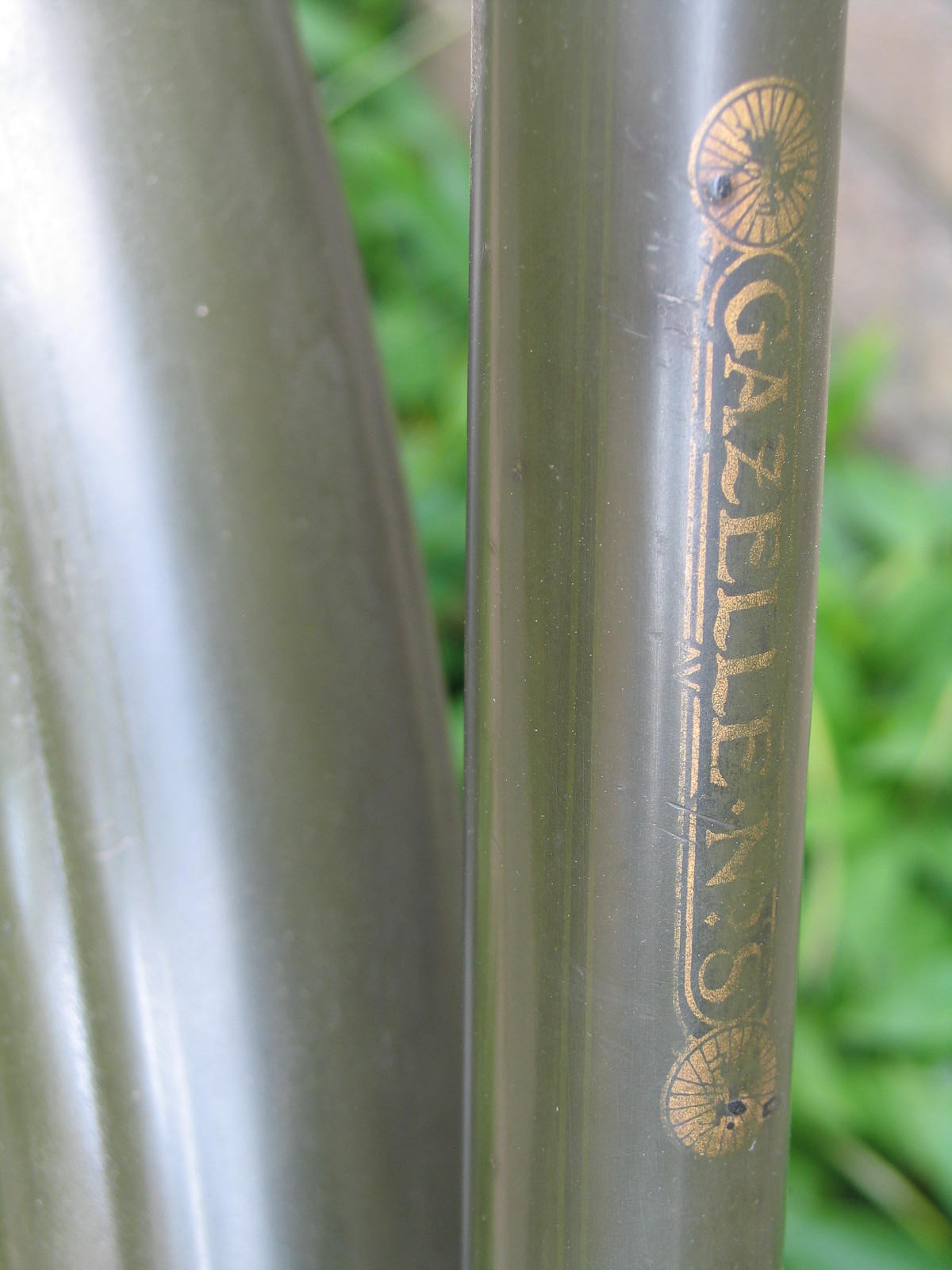

Leuk is dat dit soort fietsen in kleur eerst zwart werden gelakt en dan met alle onderdelen groen gemaakt. De groene lak zit overigens wel onder de (bijvoorbeeld) groene klemmen of SA switch.
Het project is nog niet helemaal klaar, er komt nog een ander zadel, de verlichting moet nog definitief worden en zo zijn er nog wat dingen. Toch is het een mooie fiets geworden. En lekker dat hij rijdt...!

Leuke fiets, Maarten! Apart, dat lakprocede. Was dit een standaardkleur? Het lijkt wel een mobilisatierijwiel...

Mooi groen is niet lelijk! En ik droom al steeds over groene fietsen...

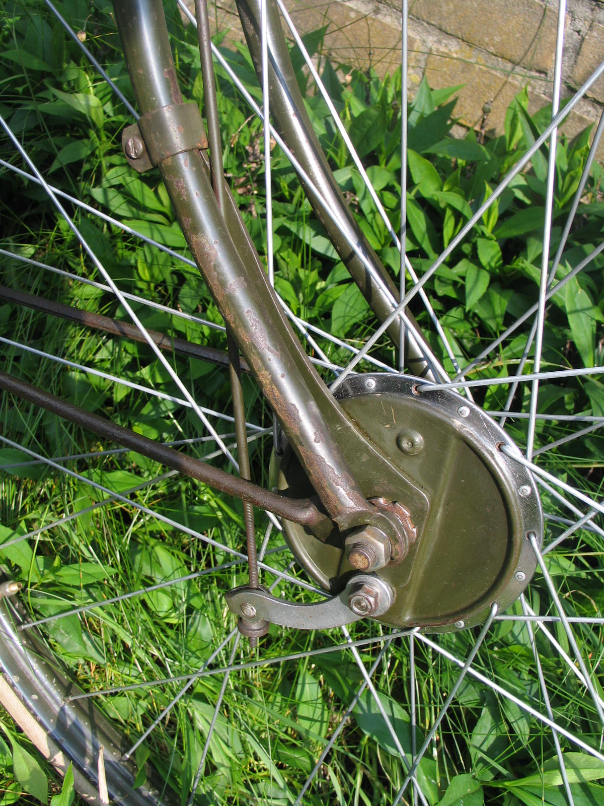

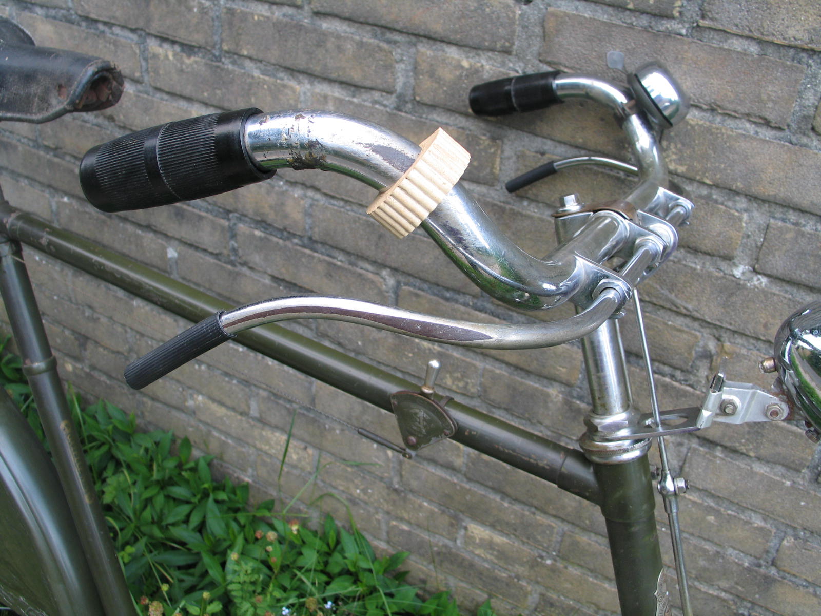

Een mooie herenfiets die er weer zijn mag! Bijzondere (voor mij althans) remstang bevestiging ook. Was deze van Gazelle zelf?
Mooie handvatten ook trouwens, ik heb van de week exact zo'n setje bij Paul opgehaald voor de HZ. Geen gekke profielen erop maar gewoon bescheiden.

Ja dat was een standaardkleur. Ik denk ook de originele lak, maar Maarten W. twijfelde, dus wellicht is na de oorlog herlakt.
Het mooie van deze fiets vind ik onder meer dat het een van de eerste 'varkensneus' modellen is. Gazelle gaf aan dat ze echt aan top stonden van de Nederlandse fietsenindustrie. Dat deden ze door kwaliteit te bouwen, heel doordacht. Die verlichting is heel goed, de draad gaat helemaal intern naar achteren. De trapassen zijn bijna onverwoestbaar en dat geldt ook voor het wiellagerwerk.
Bijna alles komt uit eigen huis, kettingkast en SA-achternaaf uitgezonderd. Remsysteem dus ook.

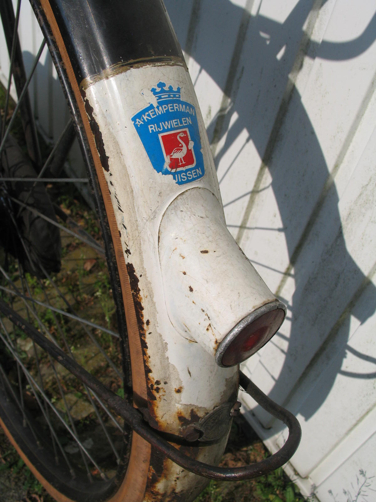

Over dat deze fiets na de oorlog zou zijn overgelakt. Ik weet het niet zeker maar wat me op viel is dat het witte achterspatbord een rechte bovenkant heeft terwijl Gazelles van 1939 dacht ik zo`n ronde aftekening hebben.

Over de code 5 9 dat is maand en jaar dus mei 1939 in dit geval.
Als het goed is staan op allerlei slijtagegevoelige onderdelen getallen als 6 9, 2 9 ,8 9. Ik heb nog geen Gazelle gezien waarbij alles uit de zelfde maand kwam.
Het hangt een beetje af van de voorraden denk ik.

Bij het lakken van frame,s en onderdelen was het vroeger heel gebruikelijk dat de gehele productie zwart werd gespoten en als de fiets een kleurtje moest hebben dan ging de kleurlak er over heen. De prijs voor een kleurige fiets was dan ook duurder. Bij Union werd dit nog in 1966 toegepast.

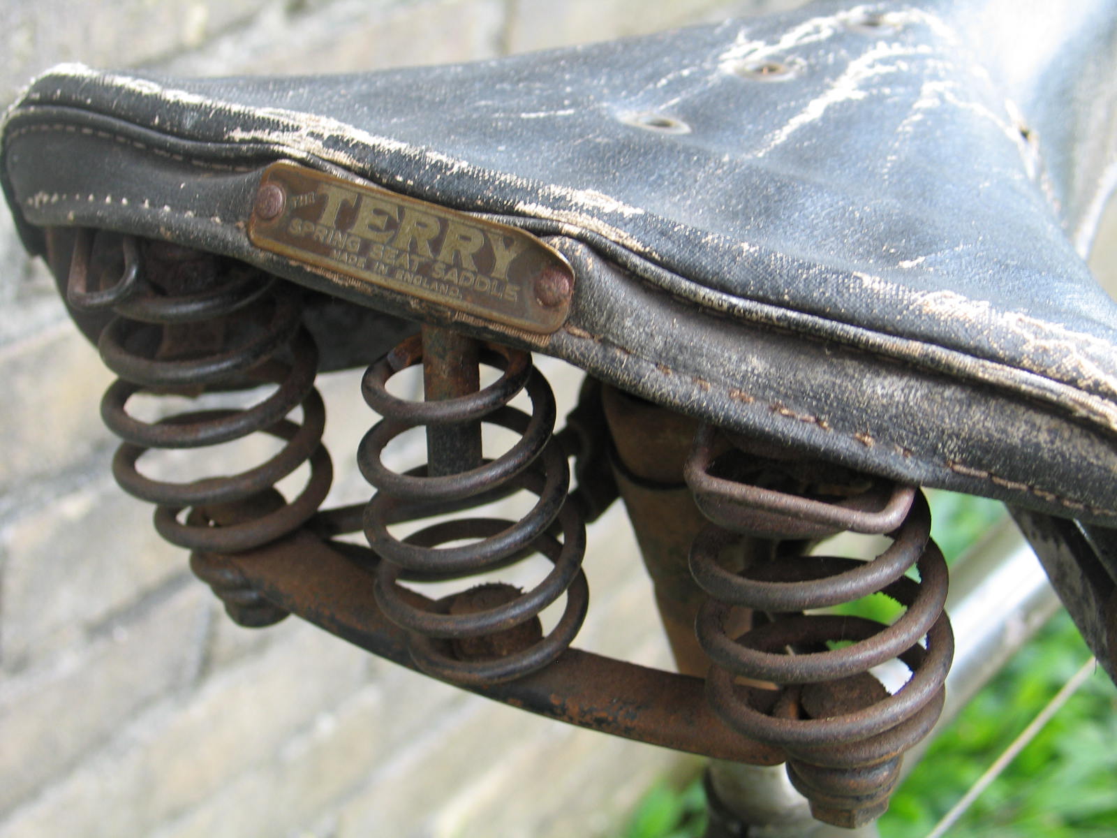

Mijn Adek uit 1953 is inderdaad op precies dezelfde manier groen gemaakt, ook de zadelveren... ik heb laatst een Gazelle hygiënisch zadel kunnen kopen met ook groen gelakte zadelveren en middenstrip.
Ik ben heel benieuwd of het dezelfde tint heeft als deze fiets.
In dat geval zet ik het erop in plaats van het Terry zadel. Maar het moet nog worden opgestuurd.
En mijn Gazelle van 1940, die ik toch echt verdenk van originele lak, had ook die rechte overgang. Het zou dus ook weleens origineel kunnen zijn.

Ik zag dat Andre K een Gazelle damesfiets uit 39 op een foto-site heeft staan met ook het boven recht lopende witte spatbord stukje.
Volgens Andre een nooit gebruikte fiets met zelfs nog de originele banden. Voor mij het bewijs dat ze in `39 inderdaad toch naar recht zijn gegaan.
De 1939 catalogus laat nog de rondlopende variant zien maar die catalogi werden waarschijnlijk de laatste maanden voor het geldende jaar in elkaar gezet dus kan het wel kloppen dat dat dan niet klopt.
In ieder geval bewijs voor de leeftijds-juistheid van jouw achterspatbord.
